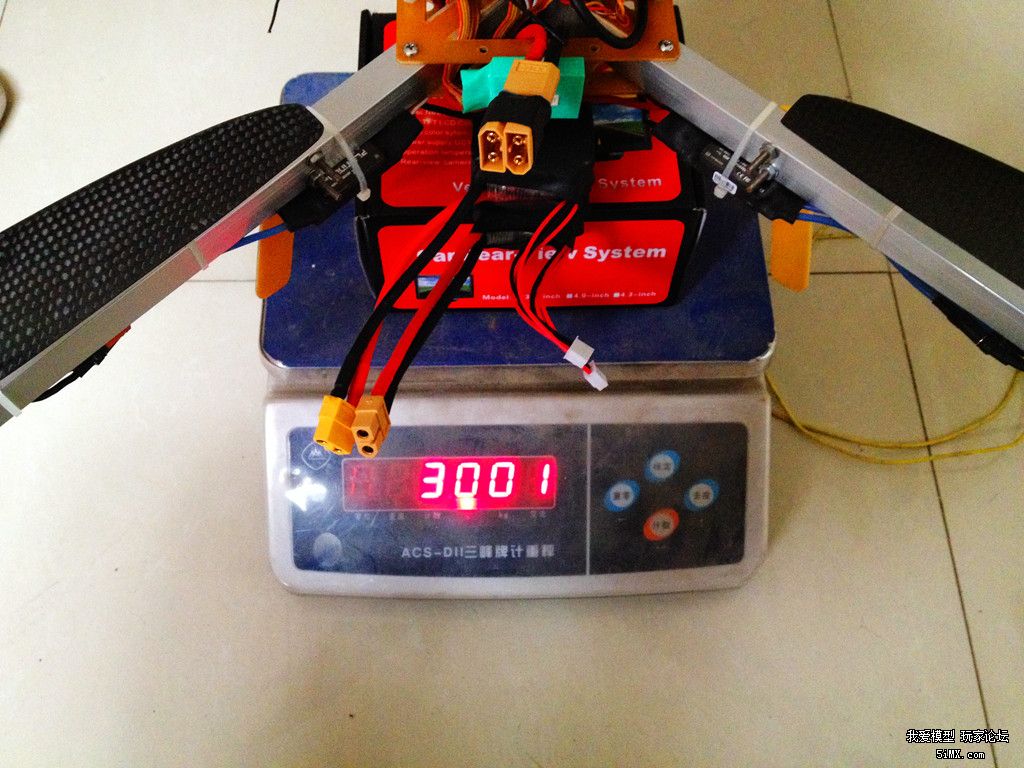

本帖最后由 long0001 于 2014-5-22 11:26 编辑 穿越:【也能20分钟以上了】 穿越:【也能30分钟以上了】 之前计算3000g起飞重量悬停时间18.2min。测试两次后,实际悬停时间不到18分钟: 下次测试3500g ...

现在俺这个四轴维奇4010KV370配DJI1555碳桨,6S5200mAh,3000g悬停17分多钟,感觉差不多到顶了,效率已经不高了,电机温度也有点高,估计50°。
按照官方数据50%油门4A电流950g拉力效率10.7不太可能。
