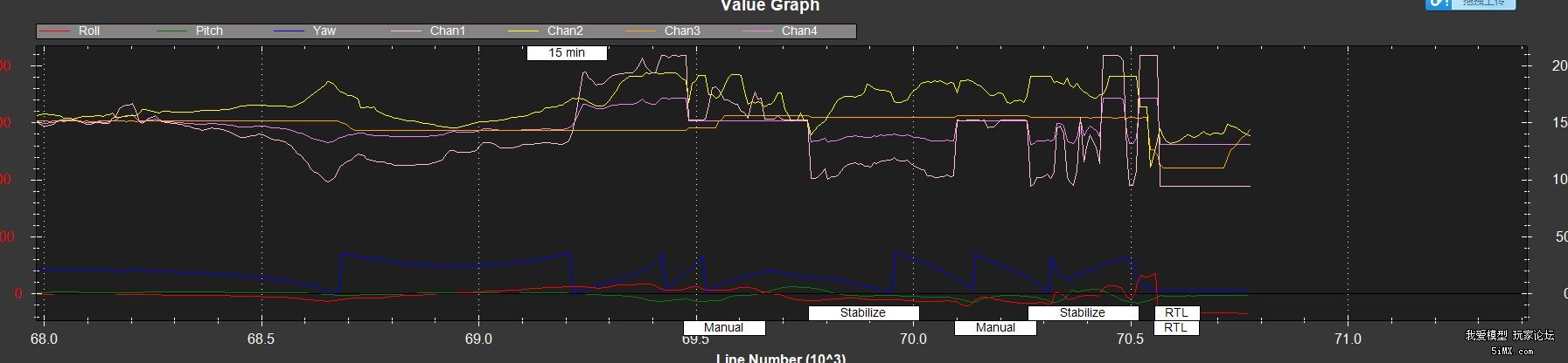

求帮分析坠机原因,曲线图不太看得懂。

APM装天行者坠机,求帮分析曲线图。

兄弟,你搞错了。华科尔接收机第二通道是副翼,第四通道是方向舵
CH1 升降舵
CH2 副翼
CH3 油门
CH4 方向舵
你没看到接收机上的标签呀
gygaofei 发表于 2014-5-27 20:56
看曲线,方向舵像是完全失控了

嗯,APM应该是不操纵方向舵的,只控制副翼和升降舵
确实,地面测试方向APM对方向舵无反应,是不是我在空中自稳模式打了方向舵导致飞控出错?

为什么方向舵的操纵量那么大?还有啊,我感觉你的飞机有问题。天行者是很稳定的飞机,任何情况下,只要松 ...
貌似飞控的操纵有问题,方向舵我一般都不怎么用,不会出现那么大的舵量,我查看下方向舵的输入。舵面反应,模式切换我都是在地面检查好后才上天的。

为什么方向舵的操纵量那么大?还有啊,我感觉你的飞机有问题。天行者是很稳定的飞机,任何情况下,只要松开驾驶杆,所有舵面回中,飞机都能够自己改出螺旋并恢复水平飞行,我的天行者不装飞控飞了很久了,横滚,筋斗,螺旋都能够做出并轻松改出。你好好检查一下自己的飞机,然后不装飞控飞一段时间看看。装上飞控以后要在地面做全部的功能测试才能上天。

下方的三个曲线,Roll=副翼滚转操纵量,Pitch=升降舵操纵量,Yaw=方向舵操纵量。看曲先,除了方向舵有 ...
我模式设在手动,自稳和返航三个。一般情况都是飞自稳,发现螺旋后切了手动救机。第一次螺旋出现是因为右转弯时,带了把向右方向舵,飞机立即沉头进入螺旋着下栽。手动救回,后没飞几秒,再次在转弯时进入低头螺旋,由于高度不够,没能救回来。

LZ要提供更多的详细信息,大家才能帮助你做事故调查。
当天天气状况
风速,风向,是否有乱流
故障描述
飞行姿态描述,尤其是发生故障后的飞行姿态和你的操纵,这个是分析问题的关键
坠地后各个舵机都停在什么位置?
飞机是在空中解体么?是否有零件松脱?

最后副翼操纵量很大,飞机最后进入螺旋了么?
Torey 发表于 2014-5-25 10:11
下方的三个曲线,Roll=副翼滚转操纵量,Pitch=升降舵操纵量,Yaw=方向舵操纵量。看曲先,除了方向舵有很猛的操纵外,其它都还算柔和。LZ解释一下为什么方向舵要如此猛烈的操纵?
上面的4个曲线,其中一个应该是控制APM工作模式的吧?APM有6个工作模式,分别是Manual, Stab-1, Stab-2, Loiter, RTL, Way Point。分别对应了这个控制通道的6种不同的脉冲宽度。从曲线上看,CH1到CH4有很大的漂移,CH3貌似好一点。莫不是LZ没有连接模式控制通道?
