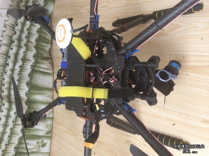

本帖最后由 xuchi1387 于 2014-5-28 20:07 编辑 前段时间自己组装了一个飞越690s,本着安全就是飞行的前提的精神忍痛入了v2全套。 但是三十个起落之中 各种抽风失控不在少数。导致我现在飞行超过200m都不敢开gps ...

我感觉你在瞎飞

好像风挺大的

你這種強風下飛行的左偏有什麼奇怪呢

都这样,没炸我真是佩服你。

副翼失效你还敢继续飞,不赶紧找地方降落……

只有IOSD MINI就难以追溯了。。。不然出现这种情况应该优先从日志看磁力计数值和电压。
大幅度偏航得好好 ...
我这也是偶发性事件,正常情况下飞行还是很稳定的。但是平均下来7-8个起落左右就会出现一次这种状况。
大幅度偏航得好好检查下GPS的XYZ,以及每个电机座是否平衡水平于中心板。

DJI技术支持3 发表于 2014-5-28 14:52
楼主你好,
"各种抽风失控”  请详细描述,方便为您分析,谢谢。

上视频或者IOSD MARK日志。。。上装机图有个毛用啊。。。
