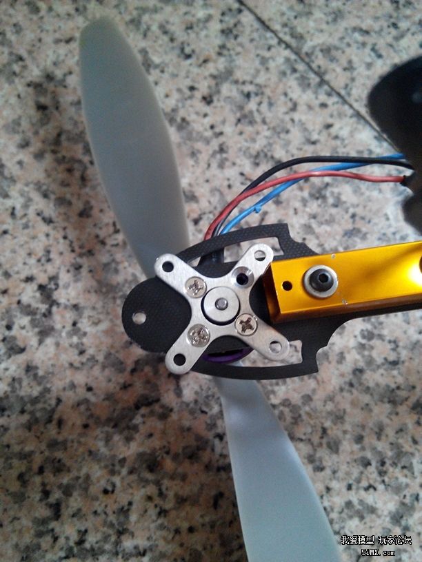

才装的四轴,飞之前确认检查过所有的螺丝了。飞了十几分钟,下来一检查,吓一跳。两个电机的螺丝都找不到了。一个掉一个,一个掉两个。是不是我安装的方法不对?第一次玩航模,大家帮我看看。 来自安卓客户端

桨平衡,减小震动是最重要的,震动小了就不会掉了
wxlijun324 发表于 2015-4-29 08:49
不过要注意螺丝不要太长了不然线圈受不了挤压的。
wxlijun324 发表于 2015-4-29 08:48
用稍微长点的螺丝12.9级的内六角再打点胶。那个十字板就不要用了,垫垫圈吧。
leo2045 发表于 2015-4-29 04:49
要上螺纹胶。杜蕾斯,螺纹的,谁用谁知道
dsweiliang 发表于 2015-4-29 04:11
记得是蓝色的螺丝胶,用红色的想拆的时候你会想死的
xyfbest 发表于 2015-4-29 01:03
选择螺丝胶,轻轻点一点就行。点多了拿不下来了
揍死盾 发表于 2015-4-29 00:55

只能对上面的说:大哥! 你们仔细看没有?他的电机座与电机中间上的是固定座。正确方法是电机与电机座相连 ...

打点胶吧。
lucky711 发表于 2014-6-26 08:19
直接拧上去,不要用铝合金电机座,拧完之后用牙签粘502摸边上
zwdxbb 发表于 2014-6-26 00:11

打螺丝胶的时候先把螺丝稍稍的拧进去一点,用牙签在未进去的哪里抹上一点然后再拧紧。这样螺丝胶就不会把所 ...

对,用平头螺丝+垫片
另外,你上螺丝的时候要注意看看螺丝会不会顶住线圈。如果上紧后不会顶住线圈就没 ...

对,用平头螺丝+垫片
另外,你上螺丝的时候要注意看看螺丝会不会顶住线圈。如果上紧后不会顶住线圈就没问题了

电机座要改装,改 ...

不用那个电机固定座,找2个M3的垫片,用M3*8的平底螺丝

电机座要改装,改为双层的,螺丝就不会松了。

电机座和固定座的孔对不上,所以就直接把固定座夹在电机和电机座中间了。吃丝比较短。
