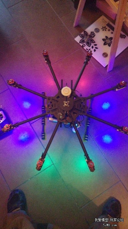

小八轴悬停乱颤,有视频,大家帮我断断是哪里的问题

700MM轴距小八轴机架,电机dji 2212 980KV,电调dji 30A 桨 dji 1038 电池 5200 3s 飞控 naza V2    起飞重量2450克 空中悬停乱颤,一直用蓝牙调参数,可就是不行,调好了第二次又会乱颤, 视屏 ...

电机不烫,下降油门可以35%,机体不晃
感度低了,负重小了

8电机,用3S的电源,好像动力不足,还有就是电池不发烫吗?
电机不烫,下降油门可以35%,机体不晃

恩 还有左右摆动 根本飞不起来 后来增加重量 才飞起来

轻了 挂瓶矿泉水到重心上 再试
好,我试试

增加重量 试试看 我以前也是 后来才知道太轻了

初步判断 动力不足!
怎么看出来的,求教?
用户名被封 发表于 2014-8-2 18:53
我感觉是感度高了   默认一下试试

轻了 挂瓶矿泉水到重心上 再试

貌似 飞的时候忌讳用蓝牙吧?我飞大疆精灵说明书上有写。切勿飞行中 使用或者打开蓝牙。
其次。飞机重心位置对不对》是不是正中间?
你这个相当于飞机在不停修正。
