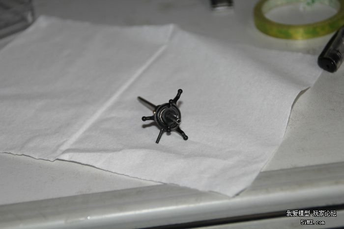

V977十字盘上盘,炸坏若干,想请教,一,上十字盘的短球头断了,可以继续用长球头么,可以用的话,调整哪里?二,下面的斜盘是好的,哪里有上面的十字盘单卖啊?

用吧     只是舵量有轻微变化

昨天又炸,但前几天接受一位老鸟建议,把十字盘反面跟斜盘的连接(包皮)割了一圈,炸机十字盘和斜盘直接分离,零损伤!!

上面的塑料十字盘估计快要有卖了,因为新出的原厂金属件,也是配的塑料的上十字盘,不可能塑料的坏了就整个换吧哈哈

上面的十字盘沒有单卖,長球头可以用,正負螺距會差一点,调三个舵机拉桿就可正負相同

可以用,个人感觉没什么区别。
