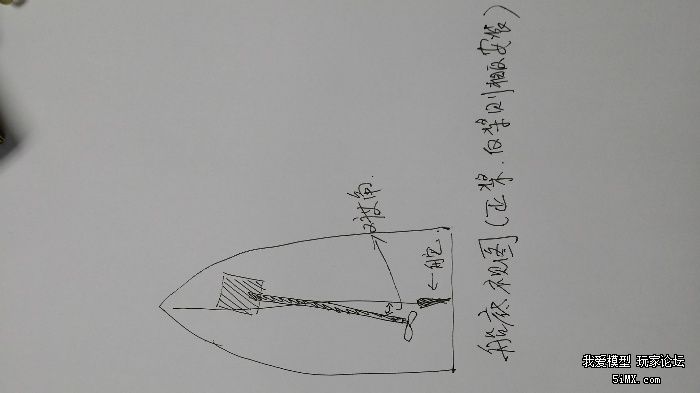

本帖最后由 atcguy 于 2014-10-10 16:21 编辑 首先是小警船,轴安装没有放反扭角度,航行中油门稍大就出现反扭现象 安妮小公主,更小的船,轴安装了2度防反扭角度,航行自如多了,转向灵活,没有反扭 ...

atcguy 发表于 2014-9-22 12:16
我的其他帖子里就有
这是示意图:
LZ威武!这个图是船底对吧?

深蓝天空 发表于 2014-9-22 12:10
可否给个图说明一下安装角是怎么设置的?
