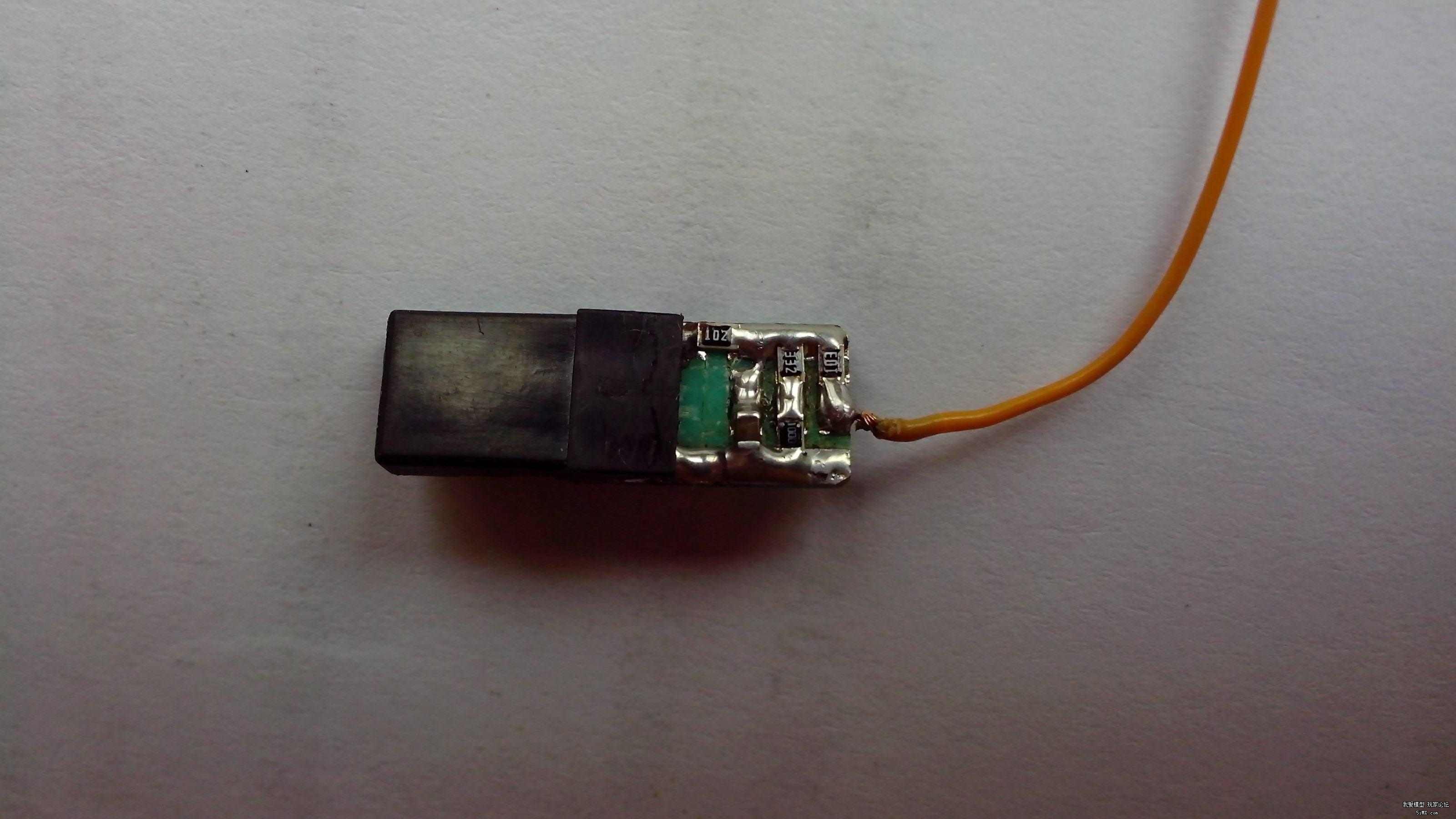

zzdgemstone 发表于 2015-6-14 14:08
x9d小体积电压传感器,很赞,不知道x8r能不能用。
只有d系列接收机能用,d系列接收机的回传输入端口为AD接口,即模数(模拟,数字)输入口,输入为模拟量,可用简单的分压电路将动力电源降压后给接收机(接收机的AD输入电压最高限为3.3v,超过此限很容易损坏)。x8r和其他X系列接收机需用专用的模数转换模块,其要比简单的分压电路复杂多了。

老兵新传 发表于 2014-10-30 17:04
回复11楼,电压传感器接线方式见电原理图。
回复12楼,控与飞机的距离只有近20公分时rssi才为零,这就是飞机撞人前的征兆,我已经用了近一个月了,十分的爽。
bobdo88 发表于 2014-10-30 12:45
cdxx0635 发表于 2014-10-29 16:33
电压传感器的线是接哪里的?
Flvs接hub配合老点的接收机使用,FLvss直接插在X8R上面。
