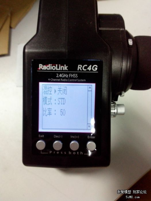

本帖最后由 乐迪radiolink 于 2014-10-26 18:50 编辑 在广大模友的支持下,乐迪枪控RC4G在原有的菜单基础上,新增了失控保护设置和陀螺感度调节。 RC4G新增失控保护设置和陀螺仪通道自定义菜单,具体如下:&nbs ...
晴天曙光 发表于 2014-10-27 09:52
升级支持,问题是不兼容以前的接收机,这个让人无法接受,手里一堆高压接收,当时设计的时候为什么不考虑一 ...
您好!
谢谢您对乐迪的支持,对于升级版RC4G不能兼容之前版本的R4EH-H,我们很抱歉。因新版RC4G增加了失控保护设置,增加此功能,接收机需要更改响应的程序,所有没法兼容。但后续我们会推出兼容版本的高压接收机。您手上的老版本接收机只能和原来的老版本控匹配,但请您放心,老版本的控在操控性能上和新版本是一样的。我们也会在后续的产品设计中,吸取此次经验,尽可能考虑周全,再次感谢您的支持。
升级支持,问题是不兼容以前的接收机,这个让人无法接受,手里一堆高压接收,当时设计的时候为什么不考虑一下呢?
