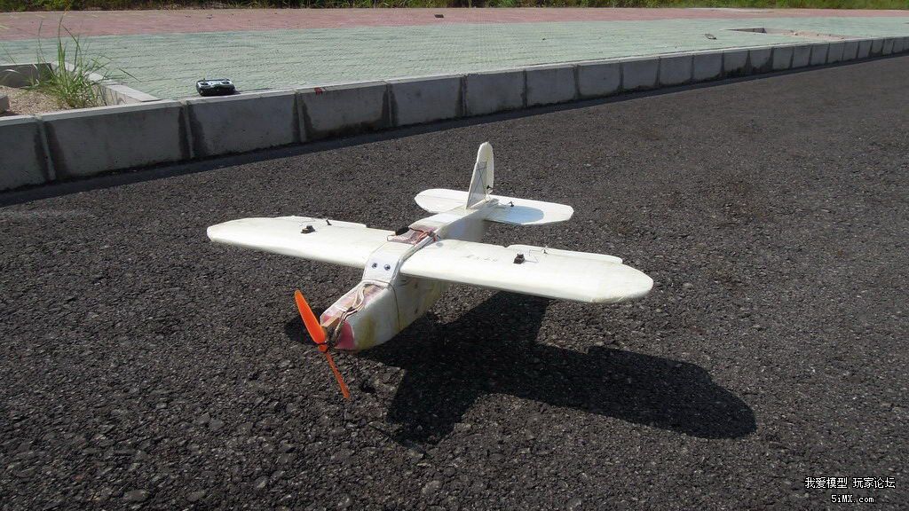

是我把问题想复杂了,其实滑翔机的水平尾翼受力没有那么大,我把一个筷子劈成两端,插到垂直尾翼里面就可以乐,我飞了很多航次了,也没有出什么问题
 楼主| 发表于 2017-5-31 15:42 | 只看该作者
可能有一些简便的方法效果更好

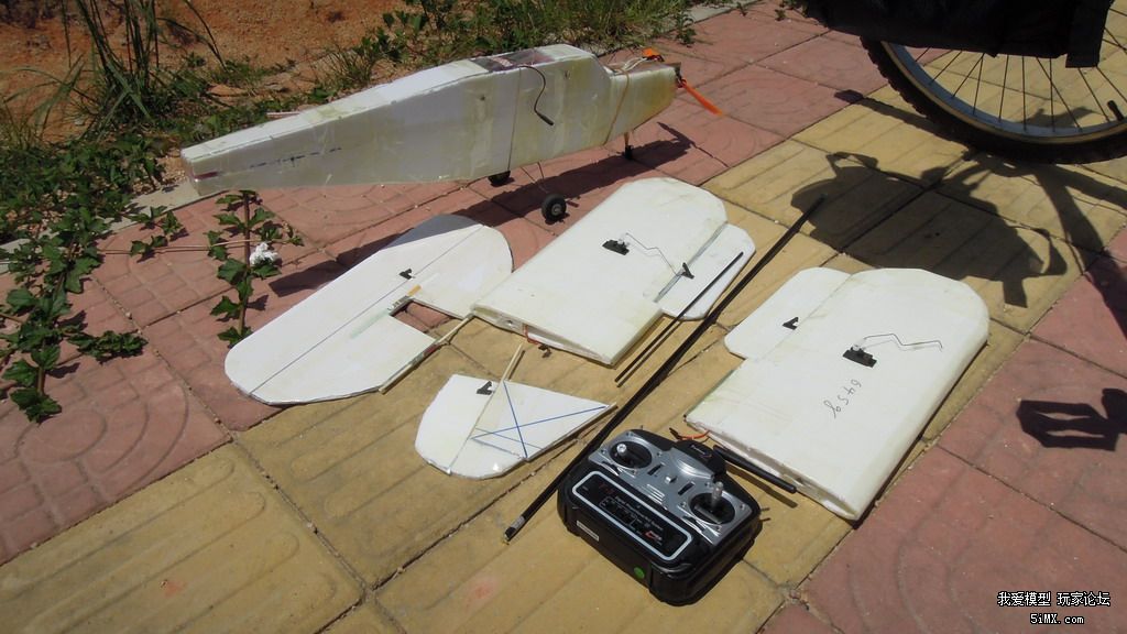

发表于 2017-6-1 22:46 | 只看该作者
记住这个原则:一条线加一个点就可以固定一个平面,我以前这么做的,很稳定,
机翼对插,后沿另有一根竹签穿过机身,固定机翼角度,
水平尾翼机尾上开半槽,尾翼卡入固定了平面位置,然后尾翼前沿横穿竹签或者碳棒固定尾翼的前后位置
垂尾前沿贴一根短竹签,注意露一点头,卡入机身上部贴的塑料片洞里固定方向角度,垂尾后沿有根垂直方向的长竹签,垂直插过机尾的上下面,这样固定了垂直平面。
所有机身穿洞的地方都贴一小片塑料片加强。记住kt板不是钢板,不能点受力
就这么简单,几乎没有额外增重。

 楼主| 发表于 2017-6-1 23:22 | 只看该作者
机翼对插,后沿另有一根竹签 ...
是啊,我意识到,这种比较温柔的飞机对于强度的要求没有那么大
