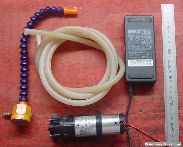

1.准备好东西:
水泵:24V DC ,扬程据卖的人说有三米,一个,¥25.0
电源:DELL笔记本电源适配器,20V 3.5A DC输出,一个,¥35.0(二手)
硅胶管:Φ6mmXΦ9mm,两米(共¥5.0)
水喉:一个(¥5.0)
水喉座:带磁性的用起来方便,一个(¥7.5)

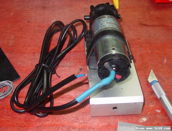

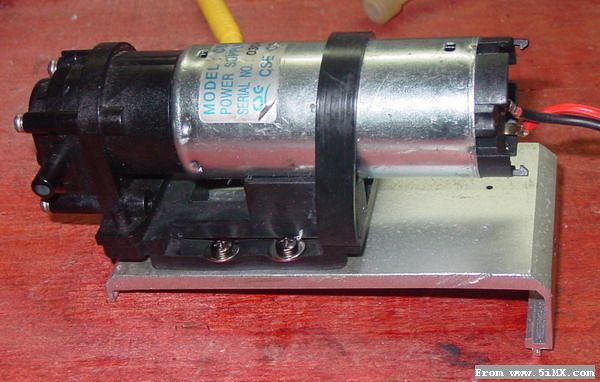

2.给水泵用现成的铝合金废料作了个座。
3.找了根电源线
4.焊接好水泵的电源线:并且用热缩管套好,当然那个220V的插头要剪掉,并不是直接插220V.
5.包扎好
6.机床右边找到个地方安放的。固定螺丝孔就用了原来固定后挡屑板的其中一个螺丝,水泵比较轻,就用一个就可以了。
