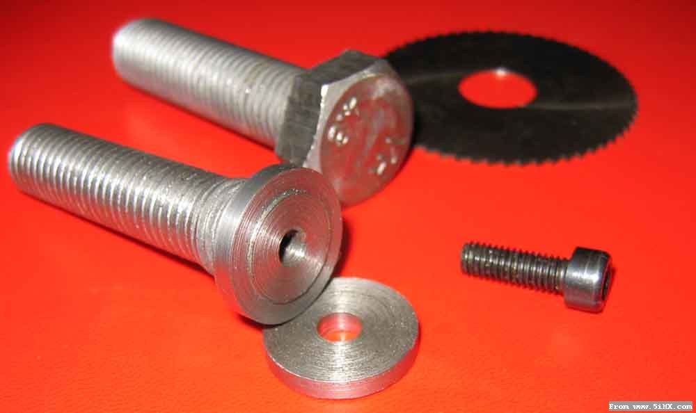

今天买了几个M16的,螺丝,我车,车,车
材料就一个M16螺丝杆+M6内六教螺丝,成本不足2元

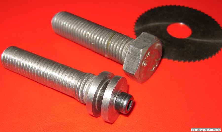

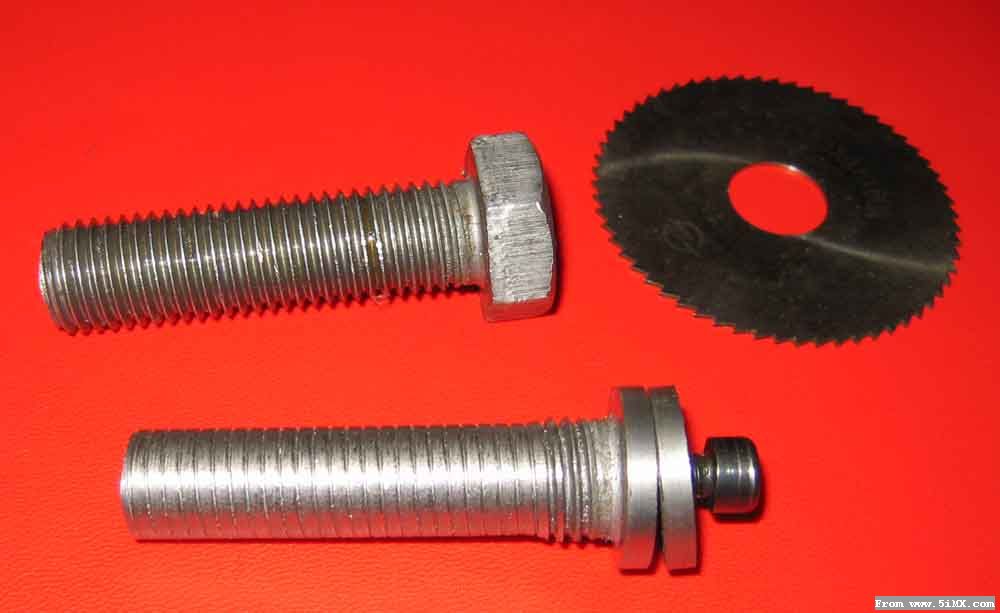

本来看到坛里用M16螺丝直接固定,感觉不好,不能保证同心,车过的样子
换个角度,看到定位的了吗
加了0.5MM厚的定位台阶,就不怕不同心了,呵呵

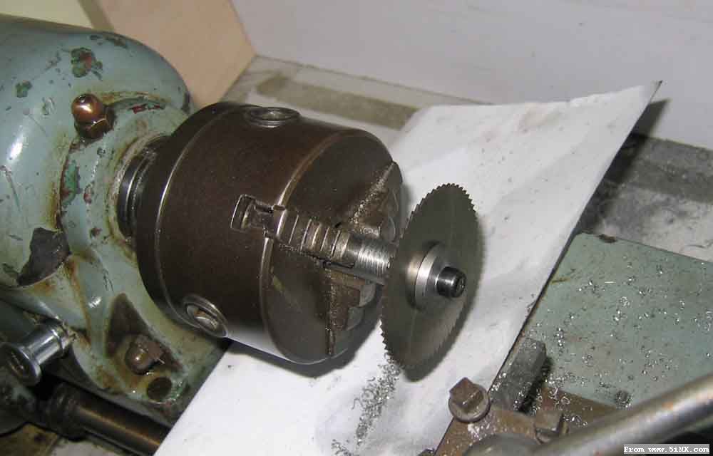

装上我那迷人小床后的倩照,小床暂时没时间翻新,毕竟环保要紧啊:em17:
小床就是痛苦,工具都买不到,只能自己制作了,

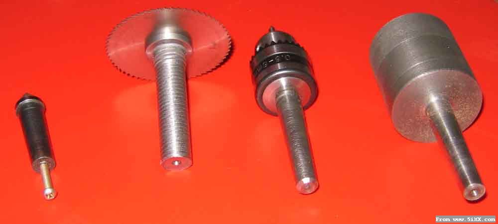

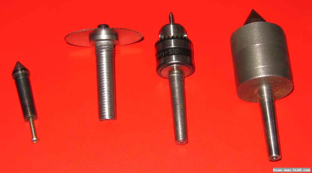

由左到右分别是自制的死顶\小锯\夹头\活顶
换个角度在看看,
其他工具待续。

发表于 2008-1-6 22:35 | 只看该作者
在罗杆头的里面同样可以车台,用原螺母加垫片固定锯片比这简单。

我真是傻了!想了半天去哪里找15mm左右的棒料,却忘记了有种东西叫螺丝...
明天就做我的锯片铣刀柄,多谢LZ提醒。

 楼主| 发表于 2008-1-7 08:42 | 只看该作者
是啊,1#简直是绝迹了,没办法啊,所以我的都是自己车的,
不如买大床,能干大活,配件用多,但家用大又不合适,很难选择啊

发表于 2008-1-7 11:20 | 只看该作者
这个多用反扣,越转越紧。

发表于 2008-1-7 19:37 | 只看该作者
罗纹没有完全去掉不会有什么影响吧???????

发表于 2008-1-9 16:30 | 只看该作者
这两天也琢磨着做个锯片铣刀柄,直接用螺母紧固不行吗?你的上面的压片是用螺丝头切开的吗?16MM的柄,在车床上可以,要在铣床上用不行,BF20配的钻夹头是13MM的,我还没买铣夹头。
 楼主| 发表于 2008-1-10 22:32 | 只看该作者
上面的压片是用螺丝头切开,不过是手工锯开的,用切断刀太费.
发表于 2008-1-10 22:48 | 只看该作者
可以参照这个样子做:杆径16MM,材质螺纹钢,铣刀压帽为沉头!
 楼主| 发表于 2008-1-10 22:50 | 只看该作者
铣刀压帽为沉头,漂亮的说
