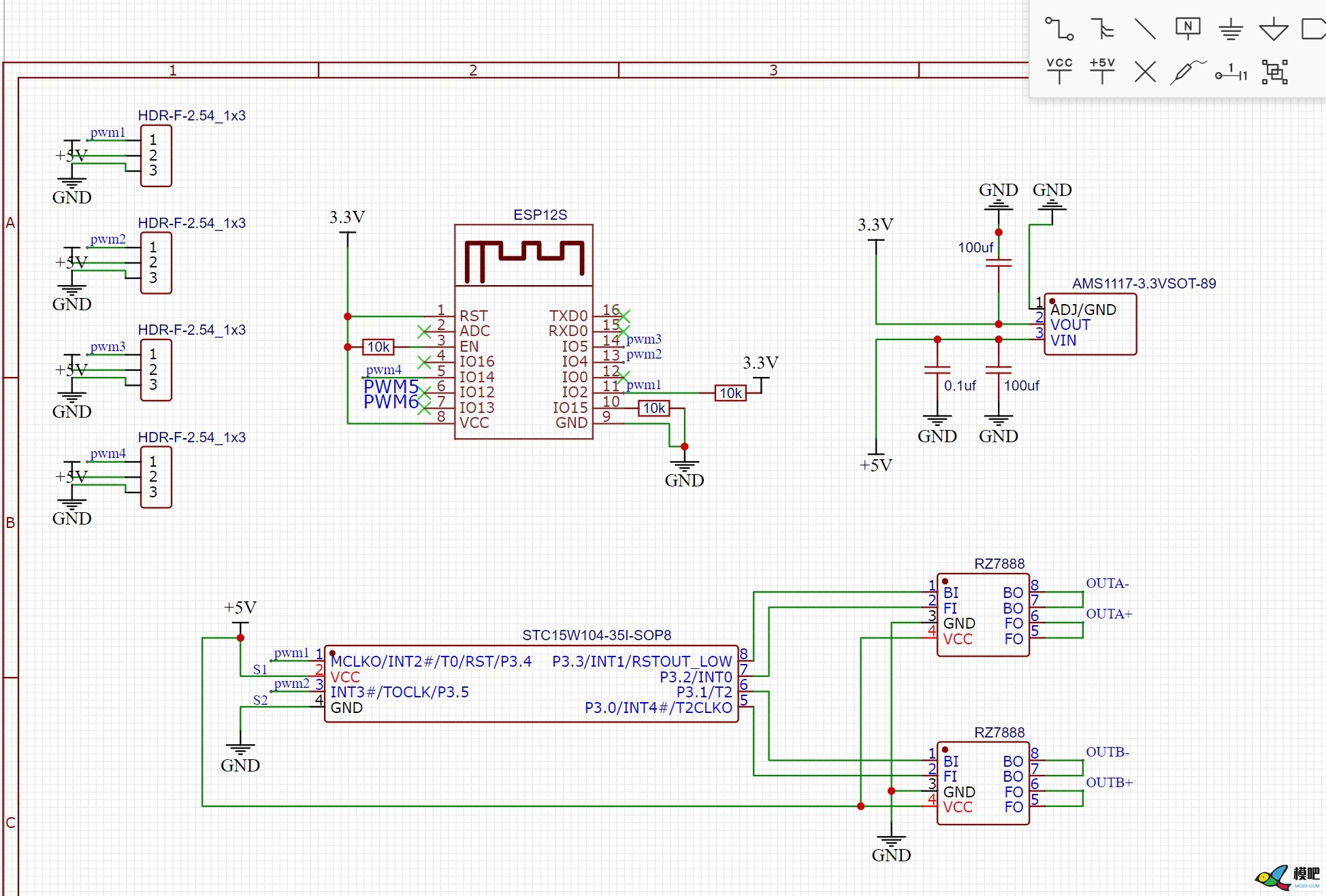

源于外出携带遥控器不方便,参考了几位前辈的设计,做了个带双路电调的WiFi接收机,接收机带4路舵机接口
实测地面距离120米无延迟,海陆空基本通吃,大家先看视频,有兴趣再接着往下看。小飞机翼展25厘米,起飞重量26克,测试飞行超过130米。
http://b23.tv/2upM7gw
5月10日增加飞行视频http://b23.tv/sNsN8au
原理图
wifi固件和app稍后更新
链接: https://pan.baidu.com/s/1tXXTADfr-DEVNICoZ9PVHQ 提取码: d9x8
电调固件稍后更新
电调.rar (3.05 KB, 下载次数: 6) 立创打板可编辑文件
PCB_ok_wifi ab_2022-05-03.rar (27.89 KB, 下载次数: 9)
