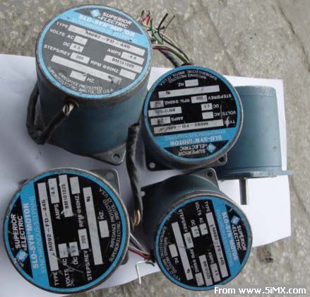

shenxinsx
shenxinsx
751
楼
发表于 2006-3-15 14:32
只看该作者
这是我买的步进电机86的每个都很重的
这是我买的步进电机86的每个都很重的

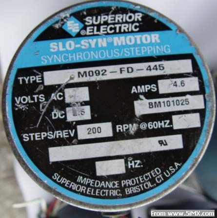

来个数据

发表于 2006-3-15 14:55
只看该作者
这大家伙还不能驱动普通丝杠?(我还没具体试过,买完车床肯定该CNC.
回差可软件补偿,我是想业余用,就尽量搞简单一些,如果专业一点,当然滚珠好了.

你那些东东,分别多少钱,步进电机是反应式还是混合式,要是混合式,5A劲可够大了.

只看该作者
混合式,5A 130元一个在浙江省台州市路桥朋友代买的,变频器1200元二手的
