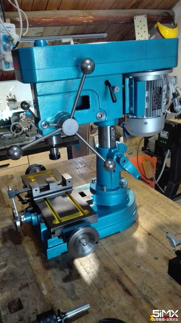

弓道人按下云头,定睛观瞧,眼前却见一物。此物乃是这炮贩从南粤之地贩卖而来,其物高三尺、阔二尺余,非钻非铣,亦钻亦铣,乃是一台钻铣。
道人观之良久,乃叹道:此物残破如此,非得大法力才得超脱。又问炮贩此物价值几何。
炮贩道:600
道人叹道:炮兄之宝与吾有缘,然残破,修之甚不易。
炮贩道:善!500
道人:…….炮兄果然干脆爽利,如此甚佳。
弓道人施法收了钻铣,回得洞府,每日稍得闲暇,便用法力锻造温养,其中千般辛苦不足为外人道也。忽的一日,霹雳一声,宝贝放无量毫光,豁然一新。道人长叹一声,吾宝终成矣。
以上胡诌一通,但博大家一乐。下面好好说话,呵呵

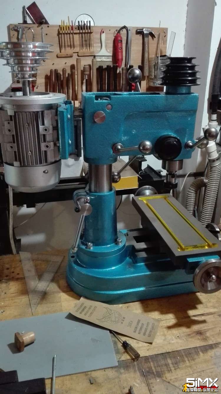

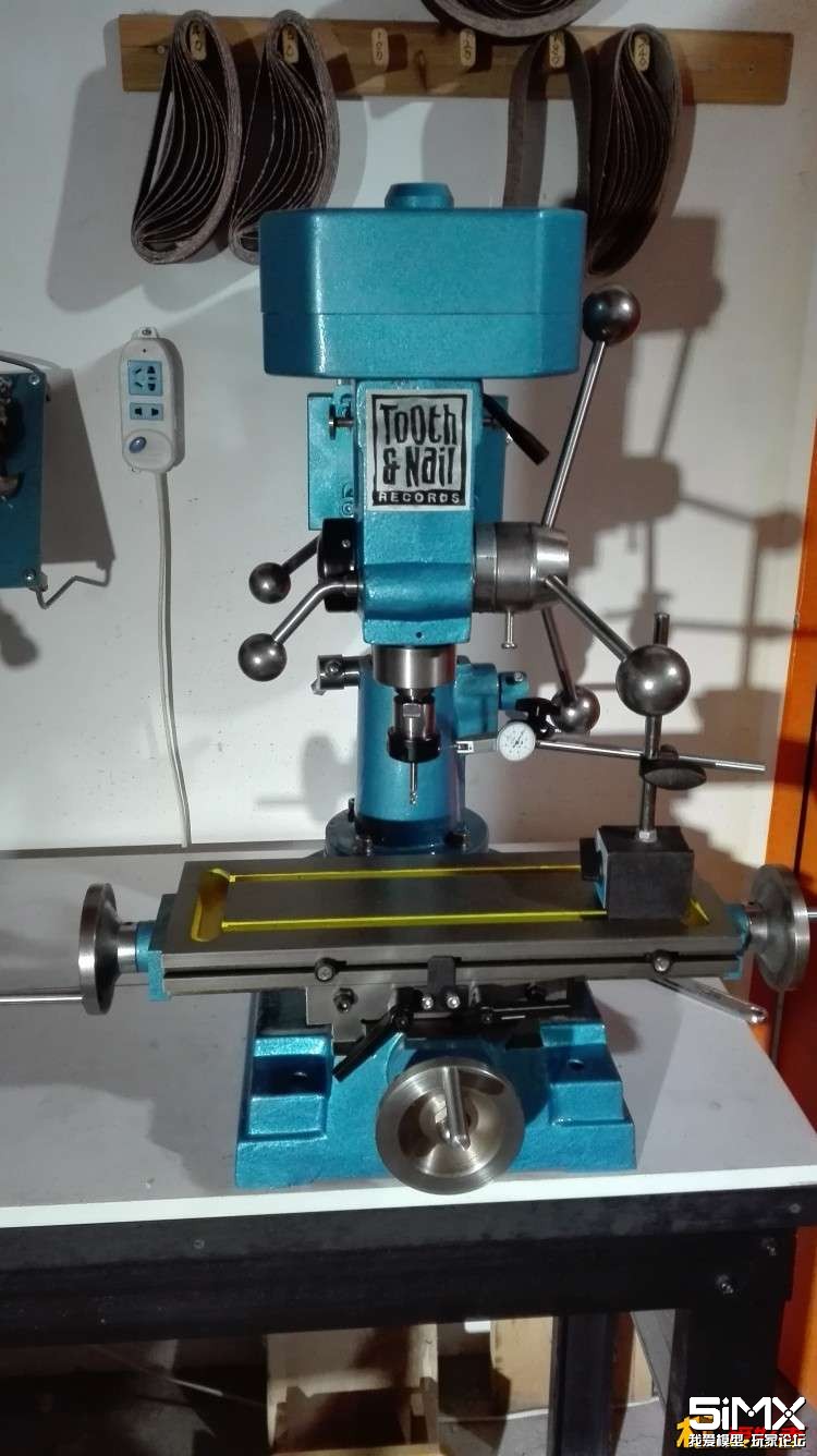

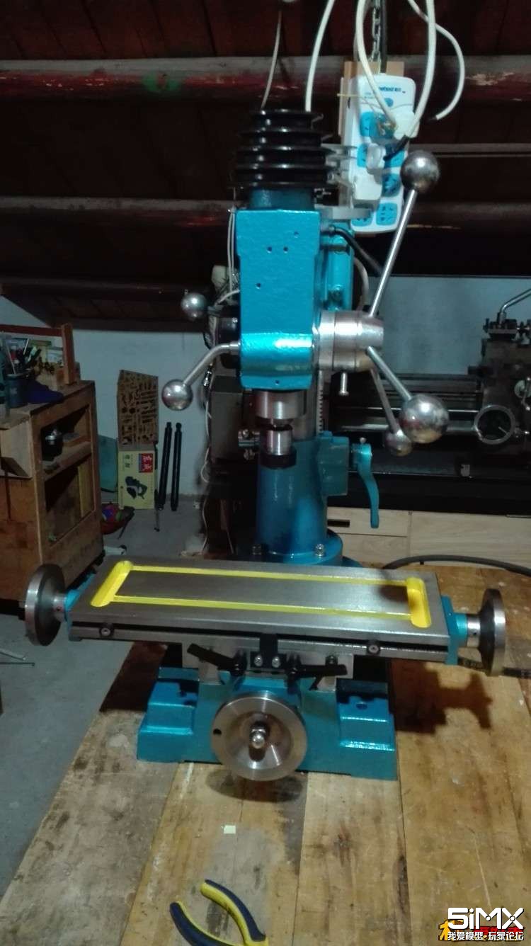

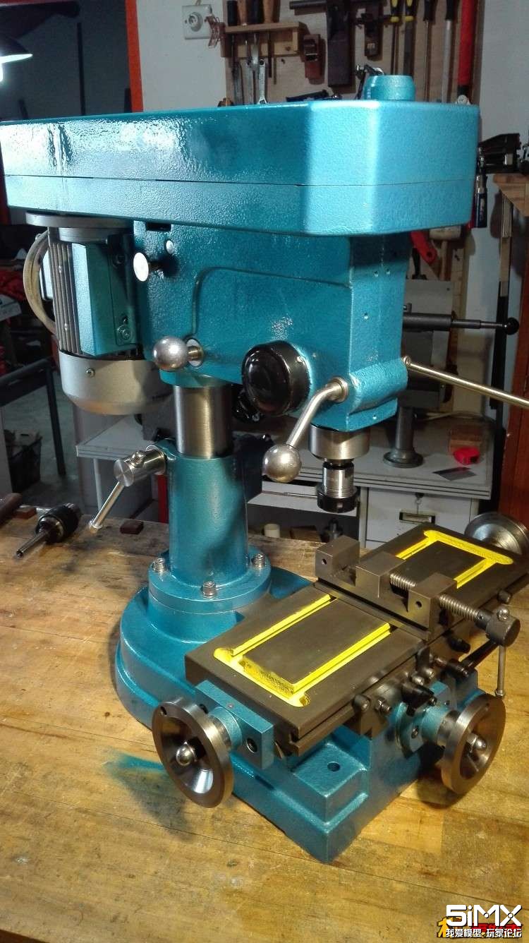

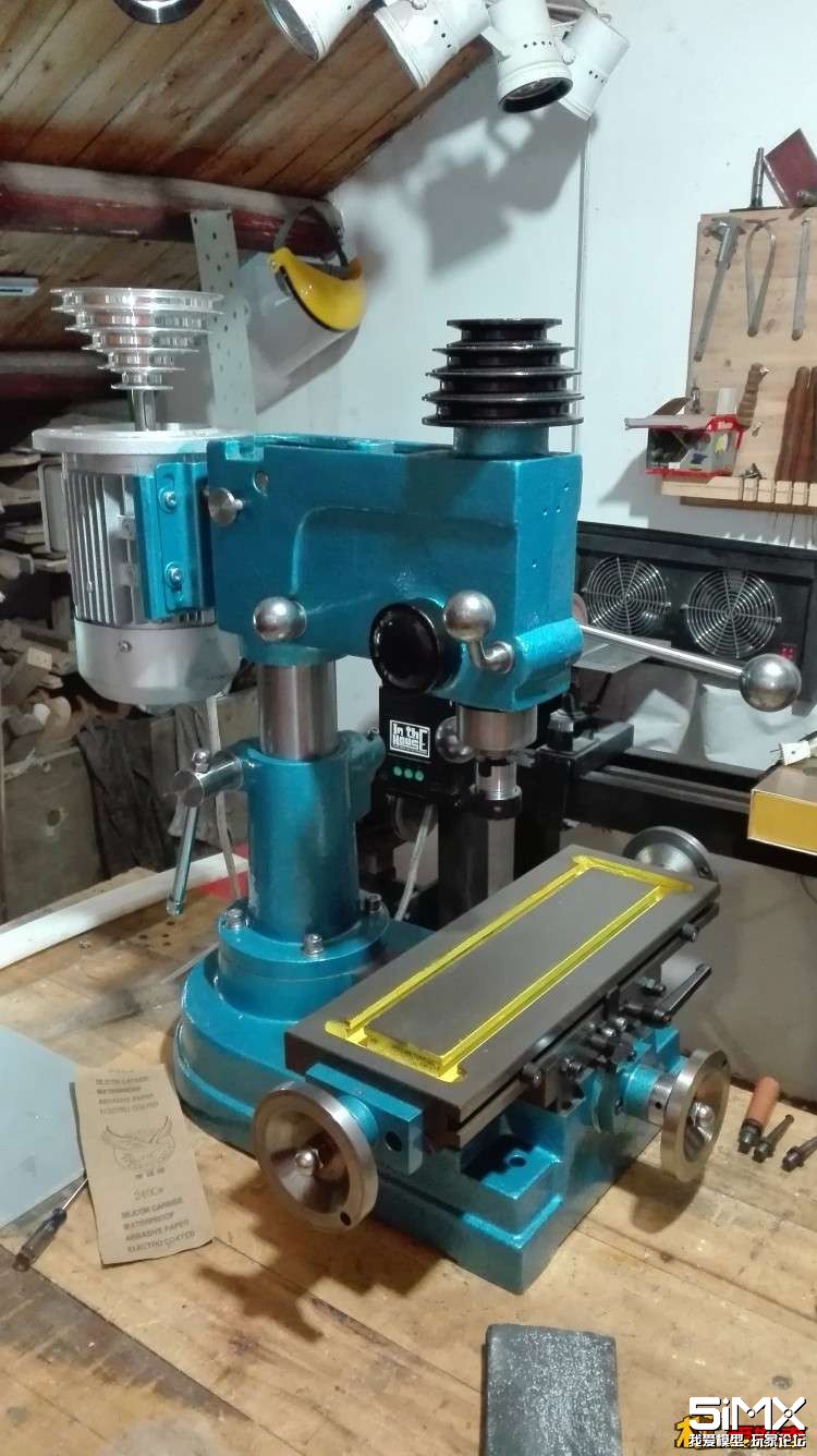

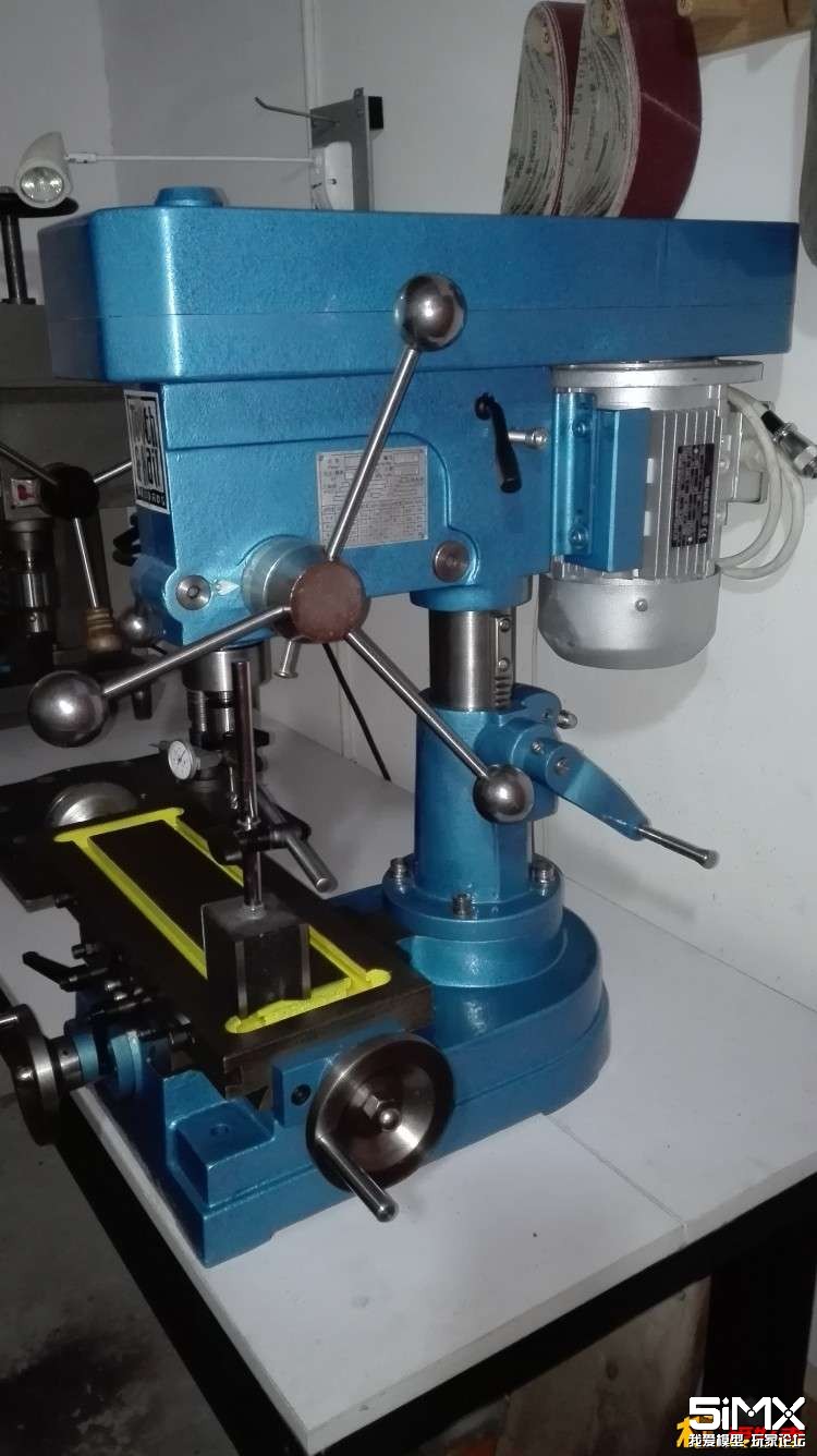

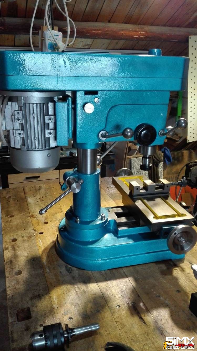

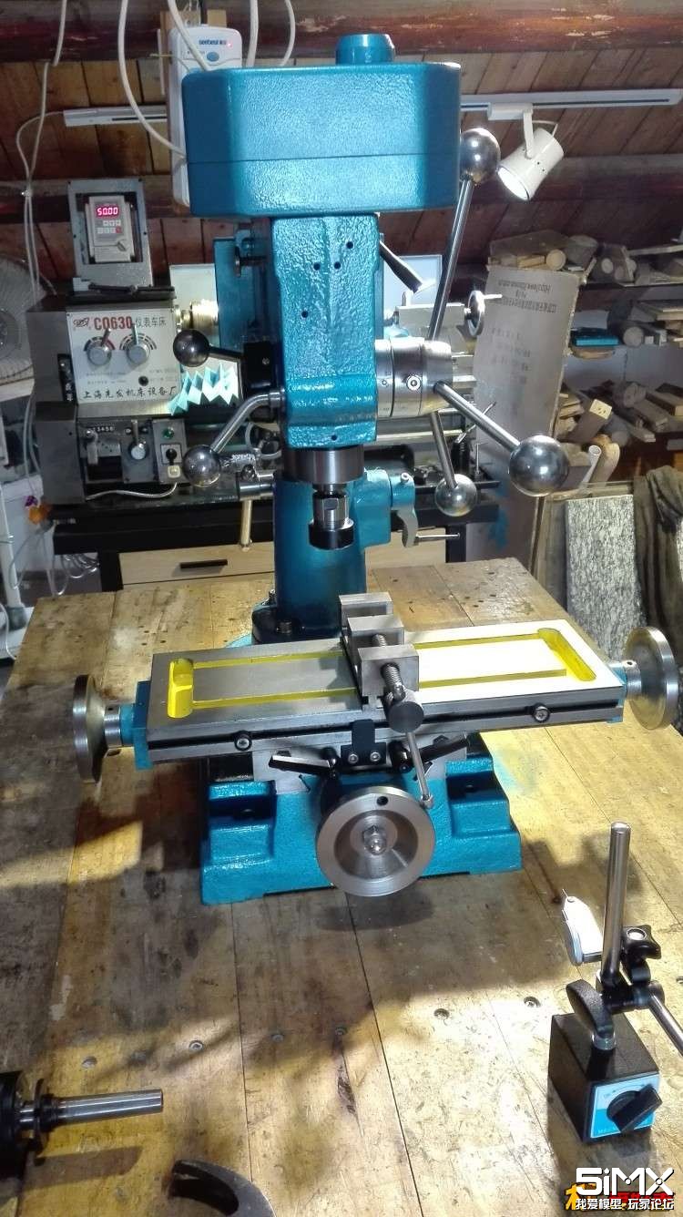

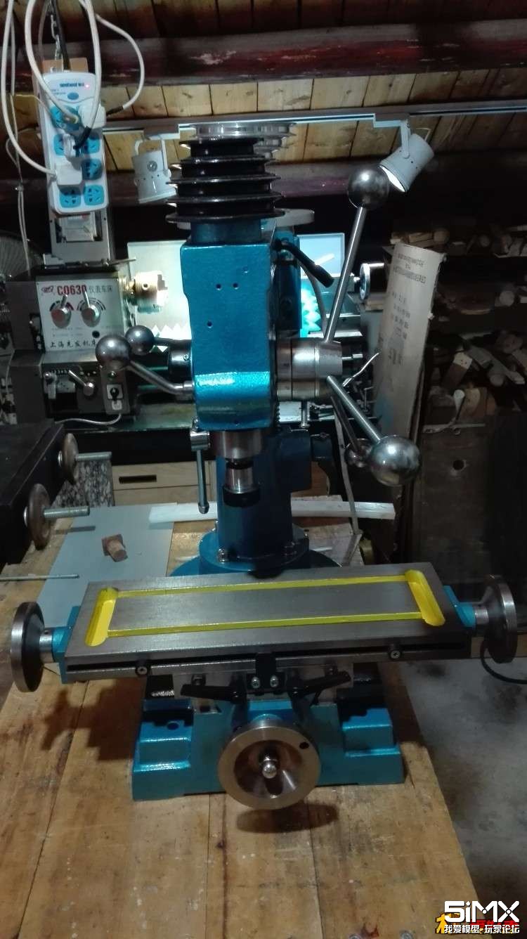

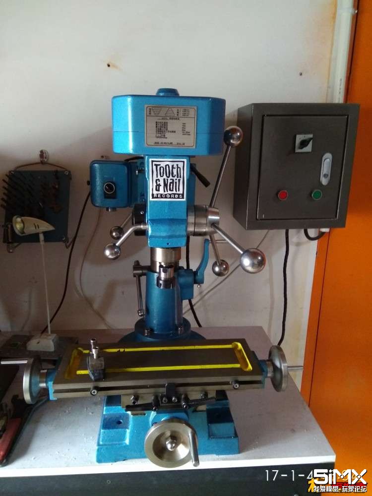

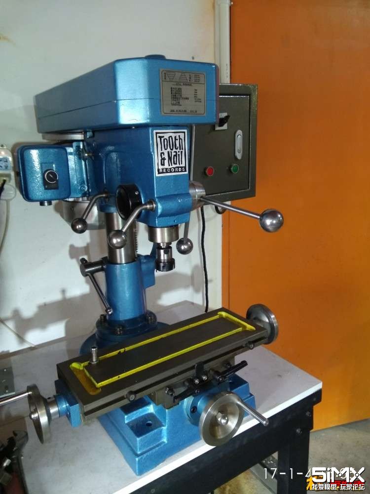

这个钻铣功率大精度高,加工行程内开个槽,挖个坑,乃至钻孔还是很爽的。过程没有拍下来,台面花了80大洋重新找磨床磨了,其它无非拆解清洗上漆,中间加工了几个小零件,有车有铣不求人,呵呵。
后面配了个750w的三相电机
墙上箱子里是变频器,和车床共用的,用那个转换开关切换。

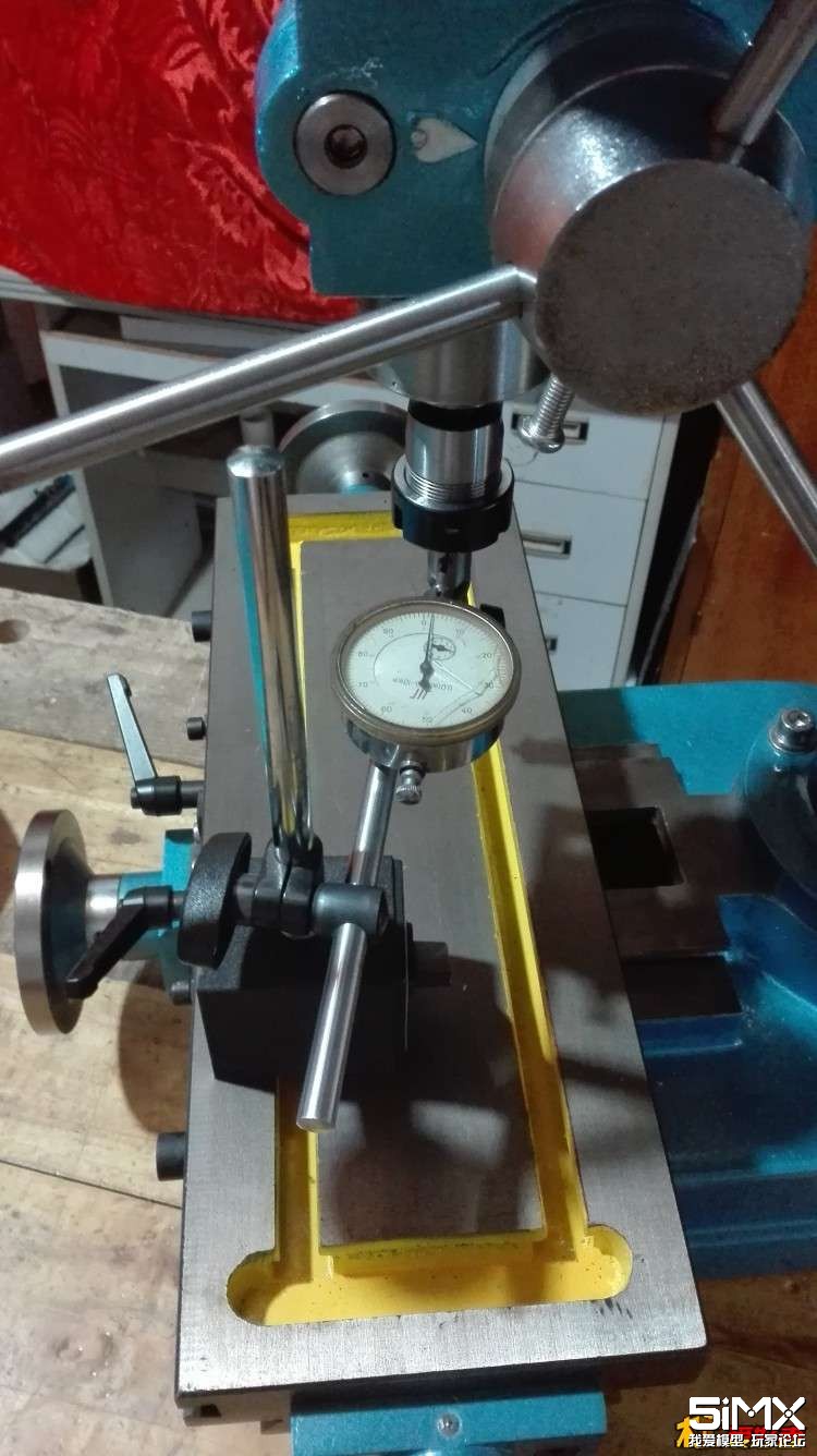

(用er钻夹夹铣刀跳动2
皮带轮罩和我上次做的小车床一样,是用pvc板加热风枪弯折焊接,ab胶补缝打磨喷漆就搞定。
嚣张的手球是网上买的实心钢球,手感绝佳,喷了清漆,不会锈。
找朋友做了块铭牌,。
楼主文武全才啊!我不敢相信,这是同一个台钻吗?真是“化腐朽为神奇”啊!!
如果楼主再详释一下改造过程,可能就被加精了!
问楼主,钻夹头怎么换成了ER夹头?
主轴轴承是滚珠还是角接触?
 楼主| 发表于 2023-1-4 20:58 | 显示全部楼层
如果楼主再详释一下改造过程 ...
这个是钻铣床,可以换MT2转er25钻夹头。
主轴承是角接触。

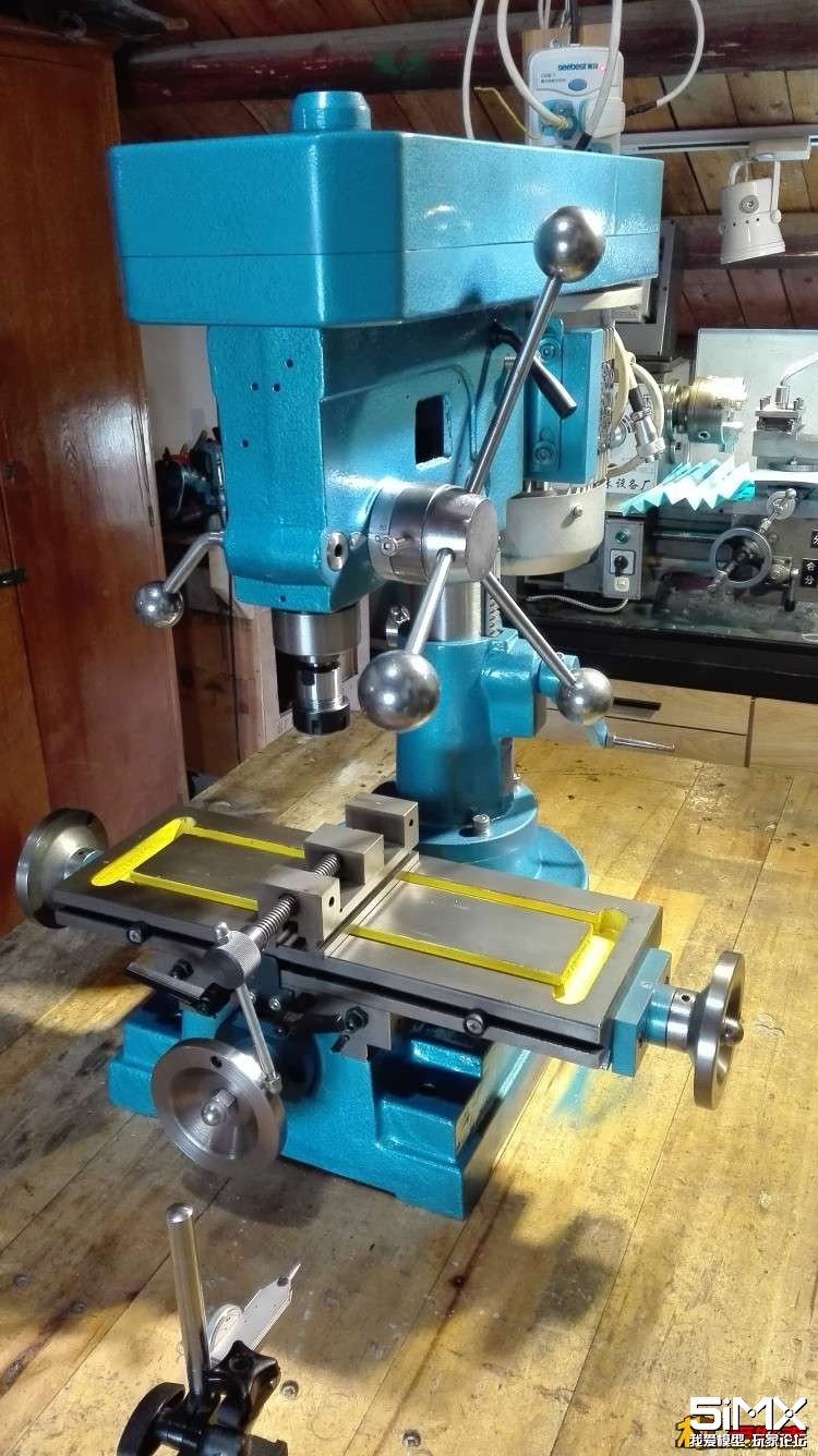

发表于 2023-1-5 23:35 | 显示全部楼层
同人不同命也 我乃初入此道。回想数月前 懵懂不清世事。和楼主一样在某小集市 花费数700购入一台ZX16 钻铣. 回家苦心钻研 刮削研磨,大碱用了数袋 经数月翻新 。 主轴打表 10丝有余    一切幸苦付之东流   皆因“滕州”二字也。。。。。。。。。。。

发表于 2023-1-6 12:57 | 显示全部楼层
台面其实用这个主轴夹个飞刀,自己飞是最合适的,毕竟这样出来的和主轴绝对的垂直了
 楼主| 发表于 2023-1-8 18:40 | 显示全部楼层
674384967 发表于 2023-1-5 23:35
同人不同命也 我乃初入此道。回想数月前 懵懂不清世事。和楼主一样在某小集市 花费数700购入一台ZX16 钻铣. ...
主轴整换了就是。
 楼主| 发表于 2023-1-8 18:41 | 显示全部楼层
行程不够,t台面飞不完全。
发表于 2023-1-12 10:08 | 显示全部楼层
立柱不换实心的  震动还是大  我换了实心立柱后稳定性上了几个台阶
 楼主| 发表于 2023-1-13 13:52 | 显示全部楼层
另外有个立式铣床干重活,这个就是钻铣。

发表于 2023-1-14 18:31 | 显示全部楼层
模友们:千万不要买这种钻铣,就是要买也得买立柱是燕尾槽的那种!楼主这种就是钻孔用、拉荒用,做铣床用就是鸡筋,我深受其害,所以有又买了X8120!!!行程不够,所以我又买了薄十字拖,来加大行程!!!
发表于 2023-1-14 19:44 | 显示全部楼层
sun1129 发表于 2023-1-14 18:31
模友们:千万不要买这种钻铣,就是要买也得买立柱是燕尾槽的那种!楼主这种就是钻孔用、拉荒用,做铣床用就 ...
倆坑,你都赶上了,一个钢性差,一个行程小
发表于 2023-1-15 19:13 | 显示全部楼层
嗯,呵呵,场地有限,只能忍着!!
