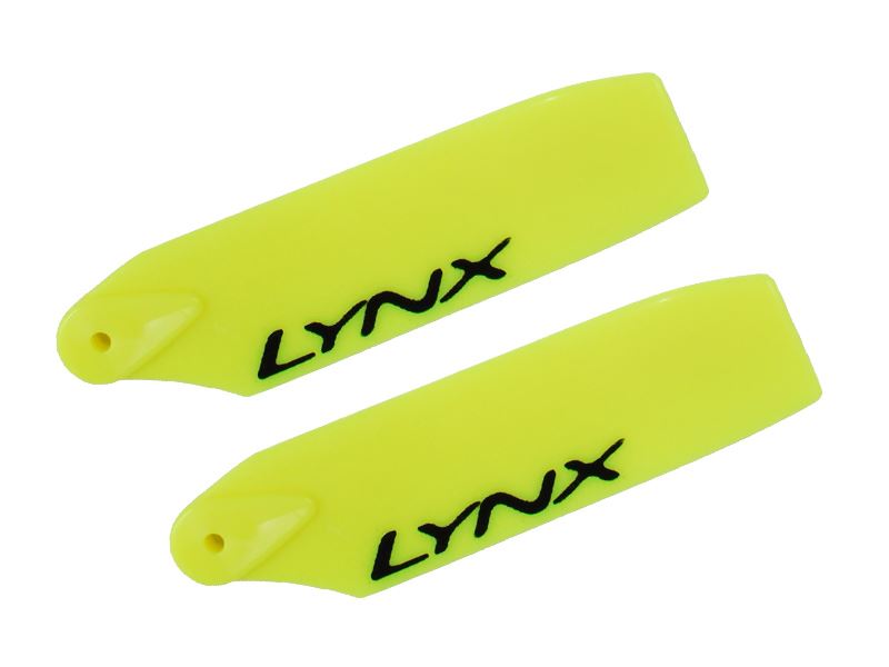

不過我剛才看到LYNX 有82mm的槳, 為GOBLIN 500設計, 只有4克. 這個.......你覺得是不是解決的選項?
http://www.lynxheli.com/index.php?cPath=122_144_273

X4II 沒什麼不行的,就是重了點,零件貴了點,機子難修了點...
EVO 機系沒出舊齒比的機身,原本有說會出,但後來就只有新齒比
尾槳 4 克差不多是極限了,通常用的 70/75 尾槳也才 2 克多
而且這類特殊尾槳都貴爆,之前買了兩副 RJX 80 的 B 槳
其中一副怎麼配也配不平,打了水漂...

阿門~! 真的這些特殊槳已經把平實的500漸漸變成不平實了, LYNX這個槳還塑膠的, 還要那麼貴.
我看ZEAL的500槳在網路上寫差不多是4.5g, 所以想說4g應該是過的去了, 就剩那價錢真過不太去,
貴點是運費還超貴的, 整個下來, 會開始想, 好好日子不過, 玩600就好了, 為一台500搞成這樣, 哈哈.

喔~~~~心痛! 怕射槳, 眼睛一閉, 按下手指, 買了LYNX 82mm 4g "塑膠"尾槳
 楼主| 发表于 2015-6-22 21:06 ——“来自手机” | 只看该作者
今天收到Lynx的槳,安裝的時候突然想到斷螺絲並不一定是單單槳重的問題。說不定是加大的尾翼的面積,來回之下折斷了螺絲。如果這是一個問題,那換這槳也許就白花了。
