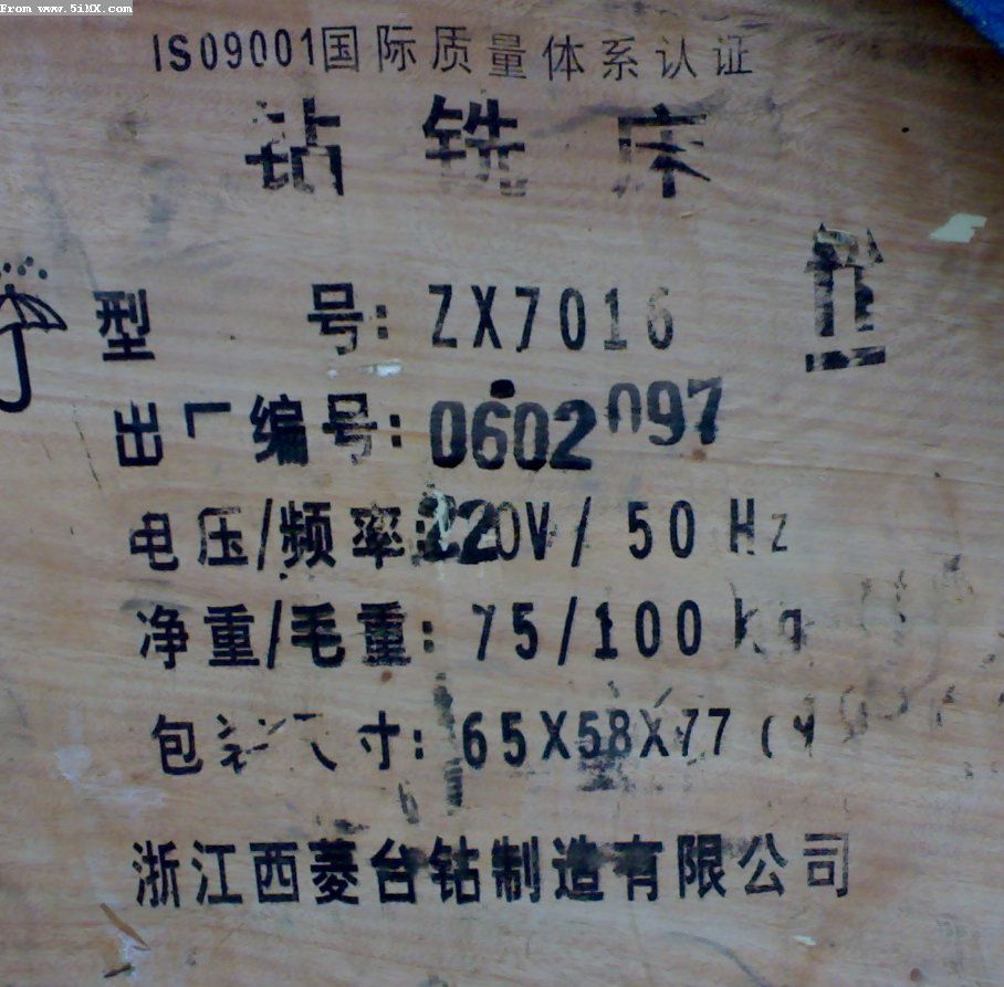

今天一大早货运就打电话来,说或到了,叫我提货去!高兴啊!
老远就看见ZX7016就静静的躺在货运站门口,我老远就看到了

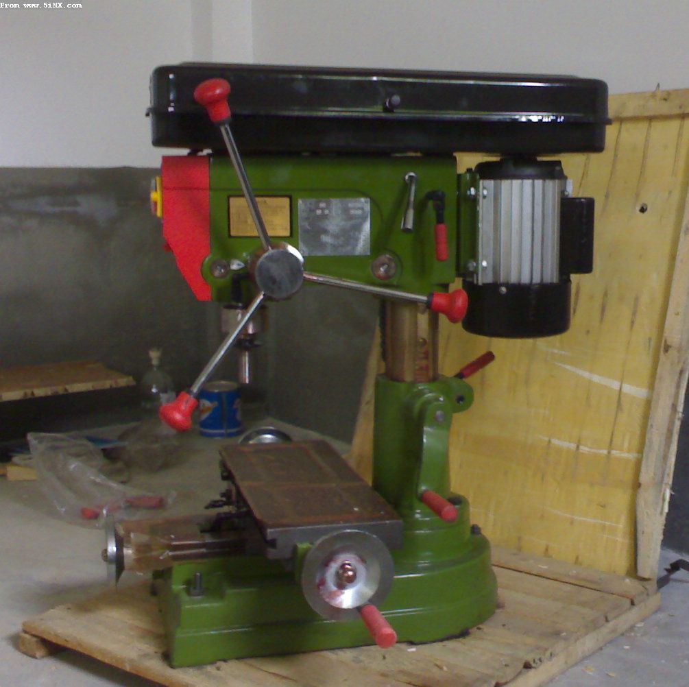

 楼主| 发表于 2006-6-6 19:30 | 只看该作者
费了吃奶的劲搬到家里车库,快拆开来看!

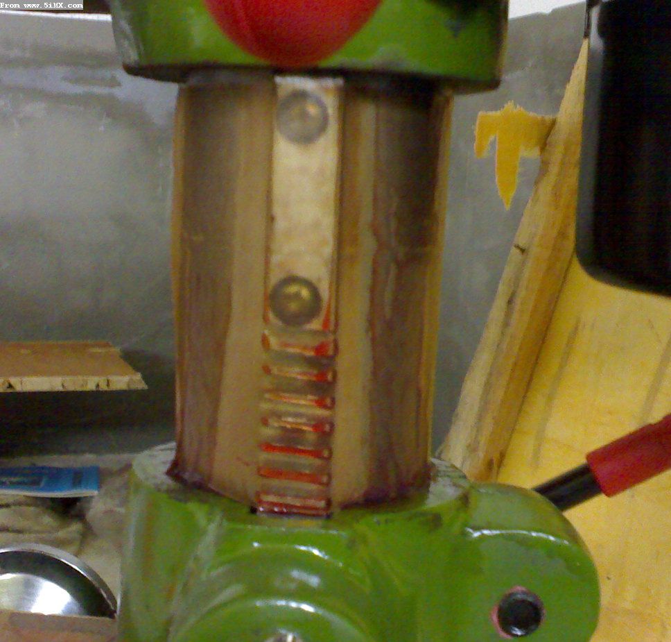

发表于 2006-6-6 21:35 | 只看该作者
和偶买的是型号一样(漆色都一样),好坏用了就知道。。。
升降立柱的夹紧手柄设计不好(夹不紧),铣刀吃刀量大点那个头就会摆动,废了偶N个工件和铣刀,而且工作台短轴方向没有锁定的。还有记得去买一套铣夹头换上,头子摆动后上钻夹的轴都弯了。
先替您后悔一个。。。。。另,偶是杭州滴,欢迎多交流。

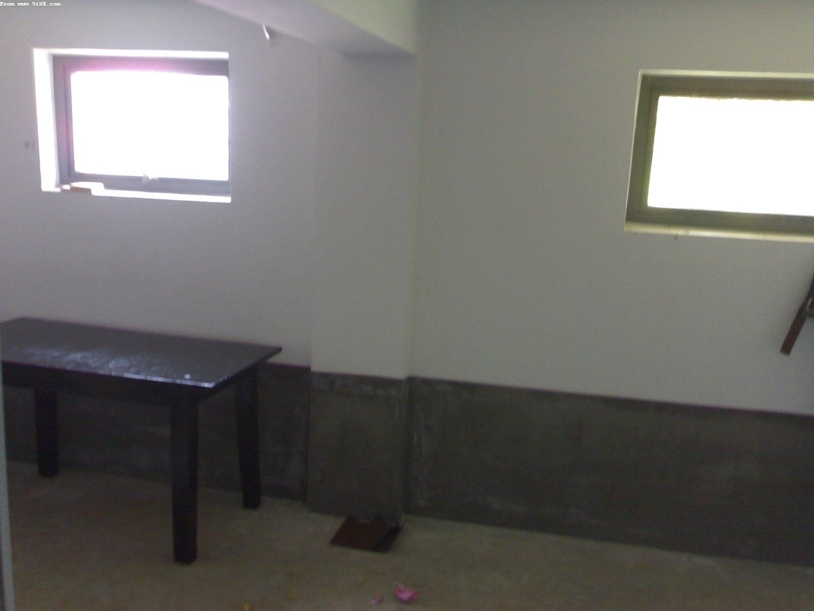

gamo,你家车库还有窗口啊!还有2个!我的工作间也在一楼车库,可惜没有窗口。真羡慕呵呵。

升降立柱的夹紧手柄设计不好(夹不紧),铣刀吃刀量大点那个头就会摆动,废了偶N个工件和铣刀,而且工作台短轴方向没有锁定的。还有记得去买一套铣夹头 ...
立柱的夹紧固定的确是个很严重的问题。。。哪位有好的解决方法呢???
