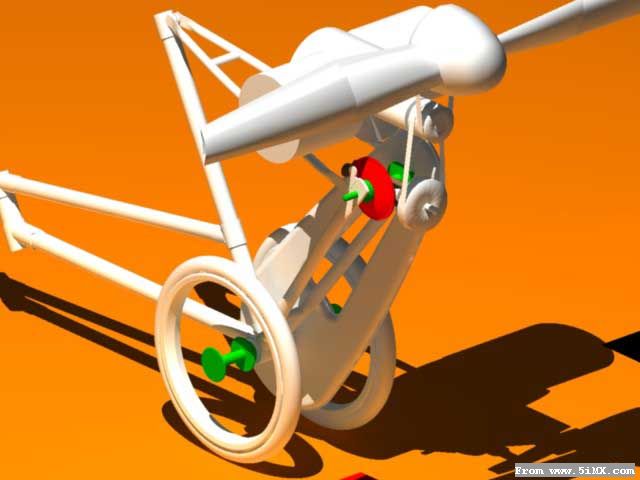

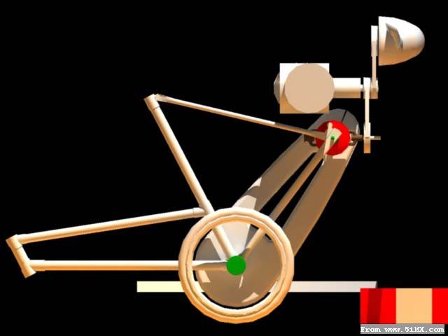

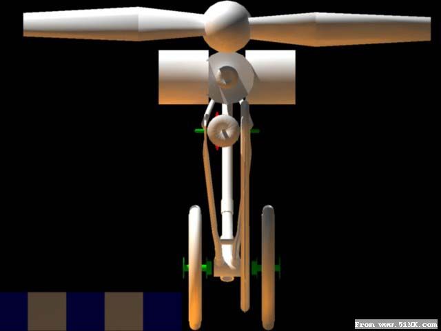

我只看到一张,简单说下吧,这个方案是想把动力分到两个方向,一个是螺旋桨,一个是通过一组伞齿轮传给自行车飞轮,再带动花盘上的两个车轮转动,这样一来飞机就有可能靠自身动力沿地面由驻地前往起飞场,再靠同一动力升空,图中地面上是10厘米见方的方块,作比例尺用.

是旋翼机的工作原理吗?

59195919 你的帖子很有创意,但能飞吗?

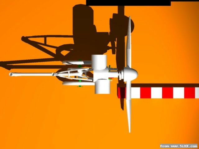

哈哈!我一两个帖子也说不清楚.我觉得现在的情况不是出现一个结果,而是在一个小的但新的领域推开了一道门缝,很多都是未知的,我希望接下来会由少到多的伙伴一起来,探探这个领域能不能挖出金子.
我相信它是能飞的.而且我相信它能适应很多机型(包括旋翼机),只要对它的指标不要要求过高,看看它的性价比,值得一试!我希望现在就有人注意这个,可以把图片下载,PS一下甚至恶搞都行,只要是认真的,我呢,还要继续画,参考WZH及前面帖子的要求画,添加尾翼,机翼可能就算了,常规的分段示意一下,将来我会按充气的思路摸索.我不会计算,各人自顾吧.

减速机构的可靠性如何?

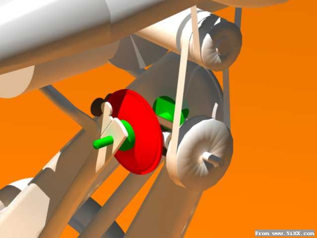

最后一张的构造是确定的,发动机及系统要依各人情况而定,那么动力系统及传动是跟着坛子里现有信息走,自行车部分就是人人都熟悉的了,不过为了照顾地面和空中的运动不相互干扰,动力中可能要设一或两组离合器,

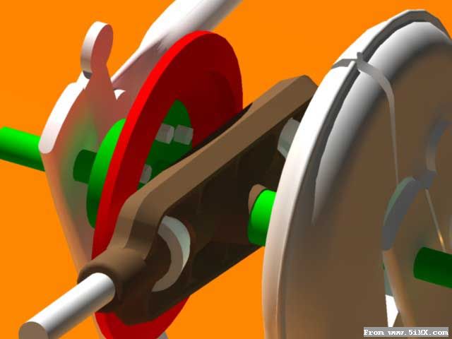

伞齿轮部分是手钻改的,它的机架我感觉蛮结实,安装肯定是要破开的,只是破得要得法,就象开采石材一样,复原时才能精确,还要另加辅助零件补强,机架与绿色的轴是滑配,所以还要给机架限位才行,使它与自行车架相对固定.

我现在不清楚的是,这样的飞行器机身是否一定要四到五米长.三米上下行不行?
