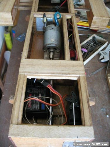

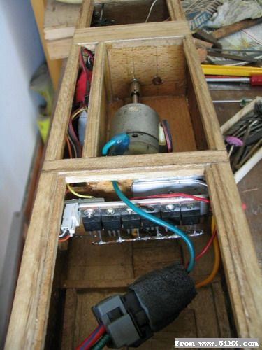

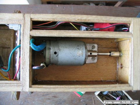

土虾工程进度
用飞机电调改成的大功率单向电调,6只3803不知能否扛得起那个疯子.
电调功率组装在浴室隔壁的电池舱,主板安排在独立的主人房.
疯子独自躺在浴室里,只等着享受泡温泉.

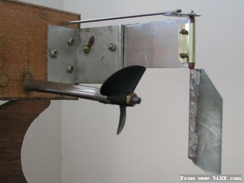

桨用41直径的,舵杆是自行车辐条,舵叶是锌铁皮,轴套用铜管两头砸小内径充当.

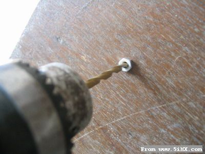

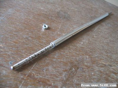

土船轴套
无意中拣到一把遗弃的破伞,发现破伞的细铁管直径8MM,还差一点就塞得进4MM螺母,正好可以做船轴套.
细铁管的硬度很够,比拉杆天线强多了.
4MM螺母的6个角锉几下就可以塞进铁管.
用4MM钻头钻通后,螺母就成了轴承

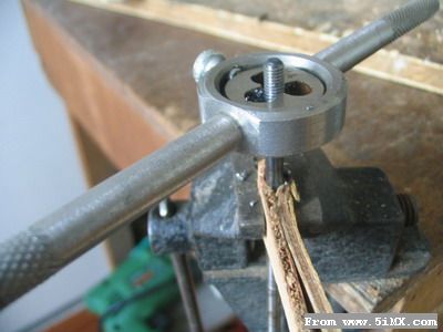

船轴用4MM车床顶针,车床顶针是合金钢,硬得不得了,不经过退火很难加工,所以要铰牙,最好先把拟铰牙的一端放火里烧红.自然冷却后再铰,

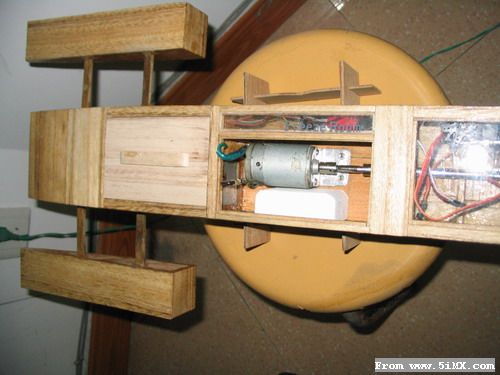

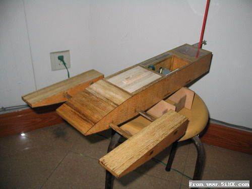

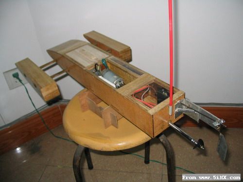

利用放假赶工,土虾仁基本完成,等有时间就去试航.
舱盖都齐了,电池舱木片盖.舵机舱和主人房透明盖,机舱敞开式.
[ 本帖最后由 K100 于 2006-10-6 23:35 编辑 ]

感觉舵有点太单薄了 高速的时候会不会变形??

舵可能有点单薄,速度如果不算快的话估计没问题。我会小心这个问题,谢谢提醒呀!!!

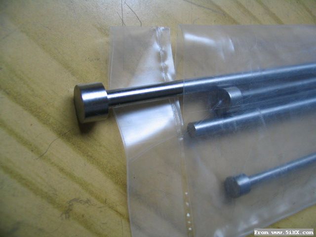

对了,还得问你个问题,车床顶针是什么东西,在哪里能买到呢,多少钱?一般有多长,我在仓库里找到了50多根直径6毫米的尼龙管,不知道能不能和你这种车床顶针配合做成轴系
 楼主| 发表于 2006-10-8 21:26 | 只看该作者
原帖由 coolfire 于 2006-10-8 09:24 发表
我也是听模友介绍后才用车床顶针做船轴的.某些工具配件商店有售.我们这里卖不到1块一支(30多X4CM),也有些是一米长卖3块一支(直径也是4MM),直径有很多种可选择.

刚才去买车床配件的商店看了,人家说根们没见过顶针这种东西,我在网上差了,叫做顶针的也不是这样的,k100老弟,你是不是把名字记错了呀
 楼主| 发表于 2006-10-9 17:13 | 只看该作者
我也是在这个论坛才知道有车床顶针这玩意,前边(可能很前)有贴子.我就是喊着车床顶针去商店问的.
我现在做土虾的不是车床顶针,而是弹簧钢,跟顶针的材料一样,一支长1米.我用车床顶针做船轴的报纸船在前面的贴子.

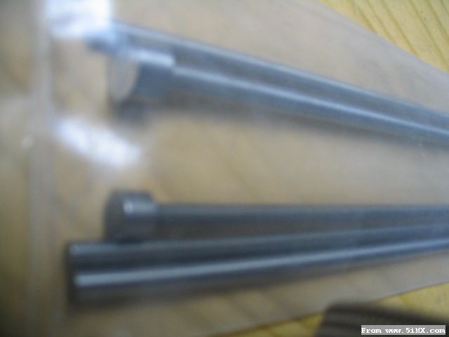

 楼主| 发表于 2006-10-9 17:27 | 只看该作者
马上拍张车床顶针的照片给你看,不是很清楚,头尾都有了,顶针长31CM
