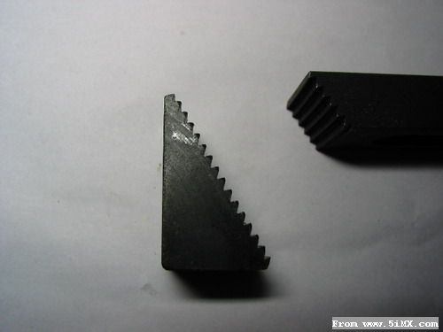

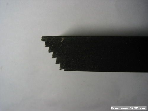

其实也可以不加工锯齿,在压板后部加一个可调千斤也不错。(在图中找)

好象用锯齿高度也不能调的非常合适,用螺栓可以调的很平,但是调节范围有限,如果作成多层螺栓调节可以增大一些调节范围,象抽拉式天线一样,大家看看如何设计能够更方便使用。
