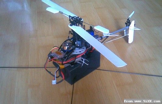

来了来了,各位,突破不是指我的方法有多么了不得,而是我的电直飞行有了突破
先发张小图
yeeechen
yeeechen
802
楼
发表于 2007-5-7 13:33
只看该作者
这个尾撑是我用坏掉的大桨改制的,足够长不会打坏尾桨,尾桨夹和尾S弯
而且大约1米左右自由落体也不会摔坏
前面干脆取消了起落架,直接用块大海绵代替,想摔坏不容易
四根碳纤不是一个平面,在地上或者半离地的时候可以防止飞机侧倾
现在在家里只注意一件事就是不要打到家具,打坏大桨就可以了,在室内的高度,一般是摔不坏了,包括直接掉下来

海綿加碳桿有多重?

楼上两位大高手联袂出现,我都汗颜了。。。
现在我总重是211g,1000mah的电池;虽然海绵和碳杆有点重量,但是去掉了脚架也有减少,所以不带头罩还不算沉

这个方法高手是不屑一顾的,但是我认为有意义在几方面:
1,虽然我水平差,但是也没法坚持每天练模拟器两小时,每个月练20天;
2,真机和模拟器还是大不相同的
3,克服真机的恐惧心理
4,锻炼自己的第一反应
