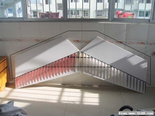

是的,5MM的KT,不过最中间的三块翼勒是5MM的轻木,因为那里受力最大

黑线圈的两块板是翻过来盖在肋骨上的吗?

是的,先在背面相应位置贴一道宽透明胶带,然后将翻折的地方用刀划个槽,.很好折的

那你的KT版用泡沫胶粘的吗?下面一边好粘,而上面却怎么粘呢?

在翼勒棱上遍涂胶水,在蒙板KT相应的位置也图上胶水就可以了,很好施工的,特牢

做着飞翼要多大的KT板啊!家里的都是为了好拿切开的!能上个具体的尺寸图吗?

普通KT板,就是广告店里的2.4*1.2米的。广告部卖15元一张,成都批发8.3一张。有一种布纹板,价格要贵一点点,广告部卖20,我觉得有布纹会不会影响翻折成型,所以买的普通的。不知模友们有没有试过用布纹板的

翼助是如何弄的, 怎样去掉KT板厚度的?
