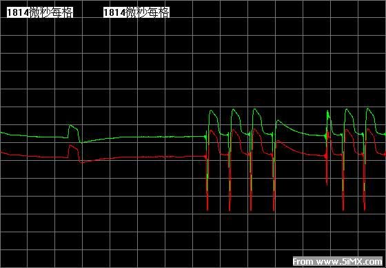

这是我搞的示波器图,看不懂,不知道是不是4通道的意思?
请看
速度太快,看也看不清楚

只有四个负脉冲吗?那就是3个通道,四通道应该是每隔20毫秒出现5个负脉冲,每两个脉冲之间间隔1-2ms。
xunicheng
xunicheng
8968
楼
发表于 2004-10-2 19:55
只看该作者
还有,你的示波器没调好,调好以后应该稳定地触发并锁定波形。

多谢大哥指点,我是用音频示波器显示的,我也不会用,还有我买的电容没有翼龙的那么大,是很一般的那种,请问可以用吗?卖电容的说有种叫什么什么(是字母,不记得了)的电容,我一看和翼龙的差不多大,一问是几千伏的,想想翼龙?不会吧,我就没买,请问普通的可以用吗?老是没时间也不太敢搞,就拖到现在了

是要是成功的话示波器就就有5个峰吗

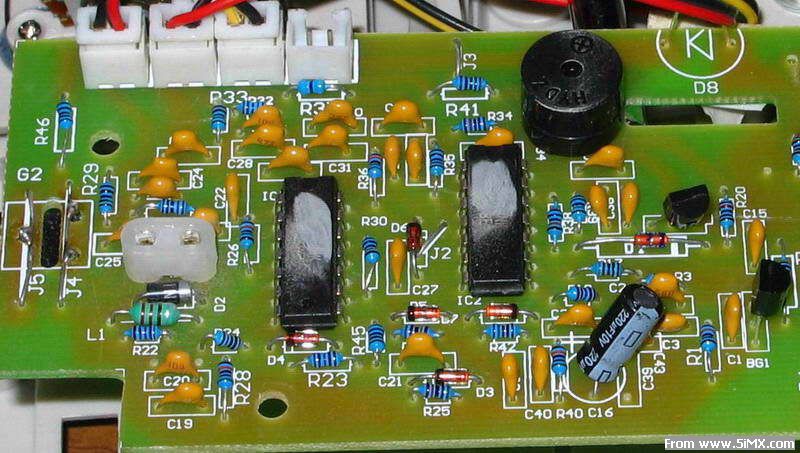

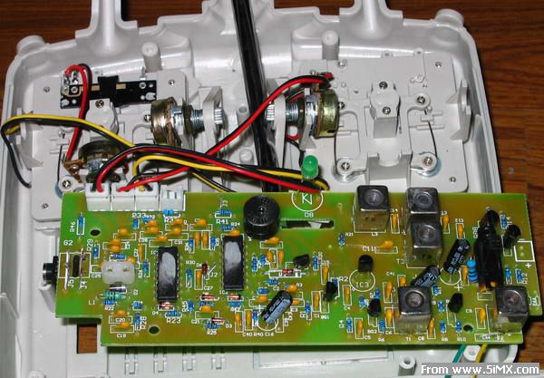

我的遥控器4通道元件都装了:

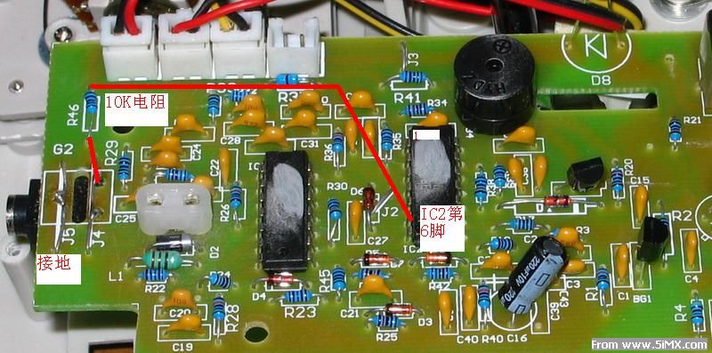

模拟器的连接:

你这是原装的4通翼龙设备把,太好了
请问j1,j2,,j3分别连接哪里?
谢谢
wenyue
wenyue
197
楼
发表于 2004-10-10 22:07
只看该作者
J1是到方向舵, J2是升降舵, J3是电机动力,J4的电位器没有安装。

不是
我说的是你的板上j2,j3分别是一条导线,我的板上是没有的
你的板是自己搞的吗
怎么和我门的都不一样啊?
而且我的模拟器是ic1的第六脚不是2啊,就是靠左边的那个ic,你的现在装好了吗
可以用了吗?
wenyue
wenyue
197
楼
发表于 2004-10-14 16:07
只看该作者
这是最近一位行家帮我带的,元件本来已将装好。可能新出的都是这样吧。
单纯了解跳线没用,好像我们的板子结构不同。有空整理一个电路图。
现在的难点是直滑的电位器不好买,市面上只找到50K的,没有5K的。
