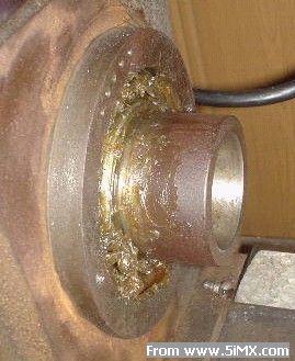

:em01::em01::em01:你抓住钻夹头摇晃一下看,感觉一下主轴有间隙吗?如果主轴没有,那么就是钻夹头的问题了,我的办法是把夹头卸下来,卸前可以用腊笔作个记号,转个方向重新装上,装前需要检查莫氏椎度 ,去除毛刺,清理干净!!

我用百分表量了1下 好象跳1大格 不知能当洗床吗?

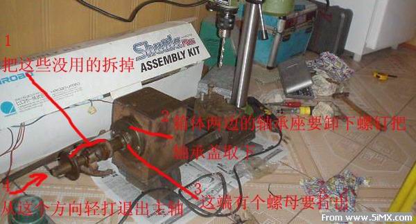

今天买了卡头 但是怎样才能装上去  那个轴头怎样才能拆下来

已经拆下来了:em15::em15::em15:
在退出主轴之前,还要把主轴皮带轮(在箱体内)的紧定螺钉完全松开

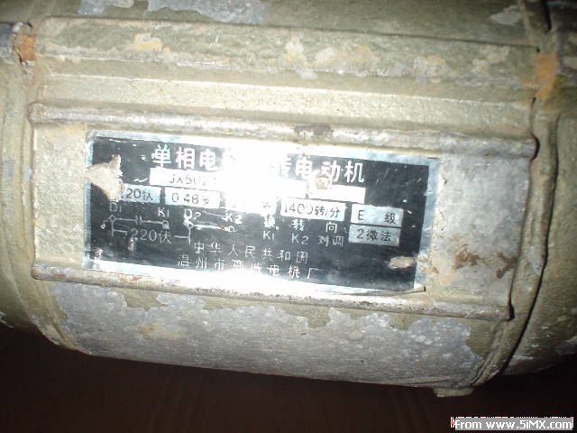

15米买个小电机不知能用不

:em07:15米就能买来电机?好便宜
看样子才100W啊,惨点

[quote]原帖由 决不退棋 于 2006-1-12 13:19 发表
0.48A/40瓦,能用改做个小砂轮机吧:em15::em15::em15:
配你这个车床至少要旧型号为CO2-7124/180瓦卧式的单相电机方可正常使用,再找个二手的吧
如不嫌麻烦先贪污小钻床的试下:em06:
[ 本帖最后由 云浮 于 2006-1-13 02:10 编辑 ]

原帖由 云浮 于 2006-1-13 02:06 发表
配你这个车床至少要旧型号为C ...
:em15::em15:孕妇老大算错了,0.48安是100W滴

哈哈 孕妇老大没错呀  电机上就是写的40W 今天刚买个电容装上 还真能转  :em19:
