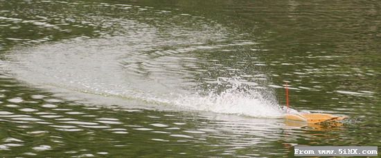

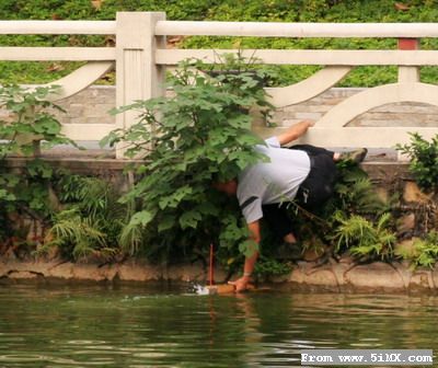

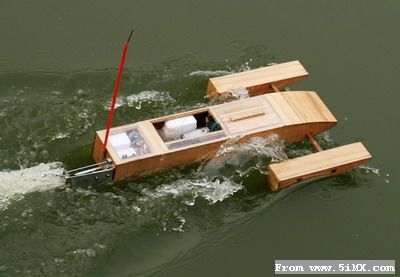

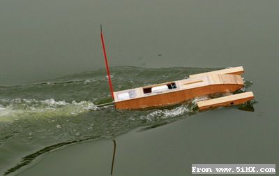

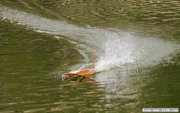

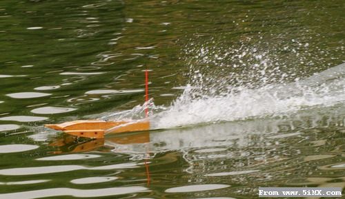

今天土虾试航,不理想,6只3803真得扛不起那个疯子,不到三分钟就爆开一只3803,不能控速,差不多跑完电回航时由于速度下降,虾尾的水从舵机拉杆孔进入,接收机进水,转向失控,加上速度失控,虾就像我那条可怜的沃尔沃一样径直冲向堤岸,幸好速度不快,虾头无大碍,赶紧冲去将虾救起.
捞起虾发觉那个疯子凉凉的,看来泡水散热没问题,但推测虾跑起来后泡水不够,疯子还在发烧,打算加淋浴.
高温是镇住了,但疯子还在为干掉我的一只3803差点失事而得意忘形,下一步要增加3803,打算用十只,请问水爬兄,十只3803够不够?可是电池可能顶不住,试航用的2800松下镍氢跑不到两分钟就好像被抽去了一半电了,跑完回来电池很烫手.
下面是试航视频,电池用了7.2V,刚跑起滑速度还不错,有一点那条已撞沉的沃尔沃起滑的味道,,但很快就降下来,拍视频的时候不是满电的.另外船老要转弯,也影响了起滑,虾最好是跑直线.
http://www.tvix.cn/v/?v=u21ZLGd8hYe
这段是烧了3803不能调速了但仍然继续跑,从虾扔进水里到最后起滑,我都没有控制油门(已经不能控制了),整个过程是虾自己在升华,真是莫名其妙.实际上转速并没有变化.
http://www.tvix.cn/v/?v=UPY2PySVh94

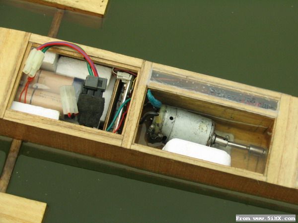

 楼主| 发表于 2006-10-10 19:33 | 只看该作者
机舱的泡水状态.

发表于 2006-10-10 19:54 | 只看该作者
船跑得流畅,比你自己估计的快吧。这么个疯子电机有这样的速度,而且还没烧电机,也算可以了。
十只管子应该可以的,只要注意一下电源线和电机接线尽量靠近管脚。我反而喜欢用继电器一推油门就到底。
下一步如何提高呢?

7.2V的速度也算过得去,只是一直没跑顺过,不知真正速度怎样,现在首先要想办法镇住电流.我希望用8.4V的速度能接近那条沃尔沃.
我将6只3803装在浴室的铝片上,目的就是靠水泡散热,但铝片位置过高,只泡了小部分,跑起来后可能泡不到,下一步考虑对3803做水冷.

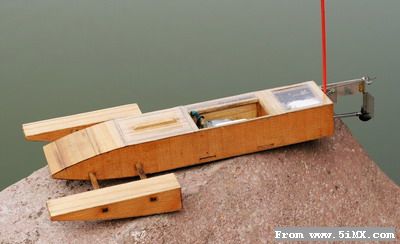

发表于 2006-10-10 21:03 | 只看该作者
100兄捞船的姿势好敏捷。
你的虾两浮体仰角是否大了点?前面有点象深耕播种。可以调整吗?矛竹连杆强度可以吧?
52
 楼主| 发表于 2006-10-10 21:24 | 只看该作者
原帖由 水上爬 于 2006-10-10 21:03 发表
100兄捞船的姿势好敏捷。
做这种捞船动作我是比较熟练的.
仰角可能大了些,我在构思虾的时候已经有所考虑,可以用改变浮筒船底形状来调整,改变后就是双层底,我宁愿以后加底也不想万一形状做得不好要动大手术.
矛竹的强度目前还可对付,以后就难说.我考虑在原虾杆上再增加矛竹,这样强度可以跟碳纤比美了.
[ 本帖最后由 K100 于 2006-10-10 21:26 编辑 ]
