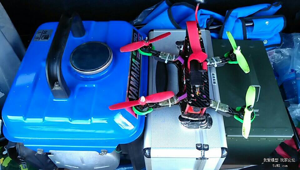

发表于 2017-10-24 16:58 | 只看该作者
看了楼主的帖子,我还是坚定了使用发电机的念头,虽然尺寸有点大,但是方便。。。。
各种接线,都看晕了。。。
