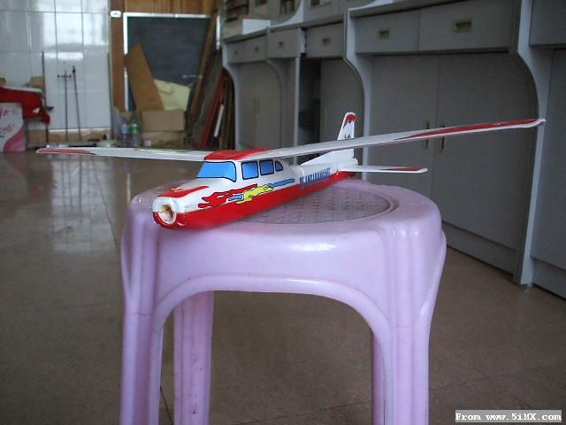

更新一下,前2天拍的照片,现在在等电机,由于电机非常热,如果你不想电机在半空中飞出来,那么用木头替代泡沫做个电机座是非常必要的
电机推力线的参考位置,下拉,还有这叫什么拉:em15: 不知道了,反正就要这么整,我只知道原理,不知道怎么表述
[ 本帖最后由 ravenfire 于 2007-5-24 00:05 编辑 ]
60
 楼主| 发表于 2007-5-23 23:57 | 只看该作者
舵机的安装位置,由于高度和宽度的问题,没办法再靠后了,5g
