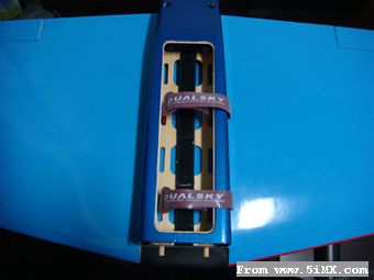

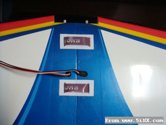

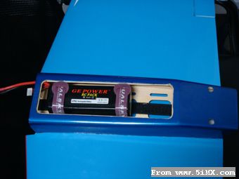

电池安装问题,结合确定重心位置,调整重心位置,具体实施方案已全部完成。下面是电池安装的照片,对安装部分已进行了改装。这块电池1斤多,将以80公里的时速飞行,多亏了DUALSKY有模型用双面的魔术贴(正、反面不同,搭好正好粘上,非常好的设计,都是出口的),扎电池一级棒。

有舱盖的,看1楼第5张图,可惜我这次买的是25C的电池,还是足C的,所以特别厚,舱盖正好盖不上,以后看看换16C或20C的电池试试。安全问题是我考虑的最大问题,措施:
1、在机腑罩里帖魔术贴(用AB胶粘,再用5根金属扎带固定),电池上也贴上相应的魔术贴,可固定电池。
2、机翼开4个小孔对穿(先用探针试过,不破坏成板结构,仅在轻木片上打孔),为了防止影响强度,在开孔处再用ABS(工程塑料)AB胶补强,用双面魔术扎带对穿固定住电池。用手试过了,承受5公斤以上的拉力没问题。
AB胶粘之前都先用502滴在木制部分上少许,以增加AB胶粘后的牢固度。

电池就需要这么固定,原机的方式有点危险.
