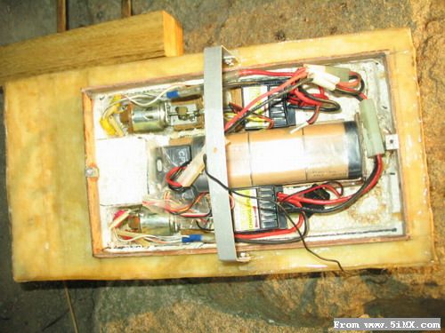

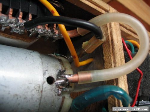

 楼主| 发表于 2006-10-22 11:24 | 只看该作者

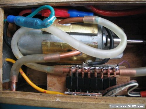

沐浴管
3803反应堆加水冷
65

 楼主| 发表于 2006-10-22 22:11 | 只看该作者
原帖由 翼手龙90 于 2006-10-22 15:52 发表
看见哪个管子:em17: :em17: :em17: :em17: :em17: :em17: 牛啊。。14棵。。。。。。。。。。
后来又加了一棵,共15颗3803,今天在盆里试水,带桨,转了两分钟,电机烫手了但反应堆还是凉的,水冷还没上呢.
焊的时候没注意散热,焊坏了三颗,一定要用湿布包好其他管,同时动作要快.
[ 本帖最后由 K100 于 2006-10-22 22:18 编辑 ]

 楼主| 发表于 2006-10-23 16:46 | 只看该作者
原帖由 BTYYY 于 2006-10-23 13:28 发表
3803  好多米一颗哦?、
如果直接用水淋电刷的话 仓里的水不是越来多?
3803----我们这2块一棵.也有3块5块不等.
机舱左侧有两个口,用来进水和排水.

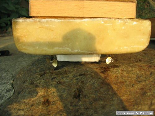

 楼主| 发表于 2006-11-2 23:19 | 只看该作者
今天土虾在公园湖再试航,由于是单独行动,没能拍下视频.
结果还算满意,基本达到预期目的.淋浴泡浴一起上,把疯子电机镇压得老老实实服服贴贴,这小子唯一能够挣扎的是狂吃电,2800的镍氢不到两分钟就被吃去大半.8.4--9.6V时的速度目测感觉是40上下,3803反应堆一点也不热.
71

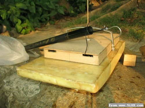

 楼主| 发表于 2006-11-2 23:38 | 只看该作者

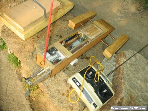

简陋的救援器材------自制救援船和救援杆(用3米多长的碳纤鱼杆改成.带铁钩)
双机驱动救援船,可原地转向,很灵活,可惜做得很粗糙,惭愧:em23: 现在都没时间精雕细刻了,凑合着用吧,能用才是硬道理.
72
 楼主| 发表于 2006-11-2 23:44 | 只看该作者
荔湾湖,够晒大.但系每天下午都有些学生在划双人皮艇,比赛那种,今日下午无人训练.
[ 本帖最后由 K100 于 2006-11-2 23:47 编辑 ]

现在封闭了机舱,电机换成560(T数不详,有劳水爬兄考证),也加了水冷安全套,反应堆也换小了,感觉转速没有15T550高,内心十分凄楚暗淡.

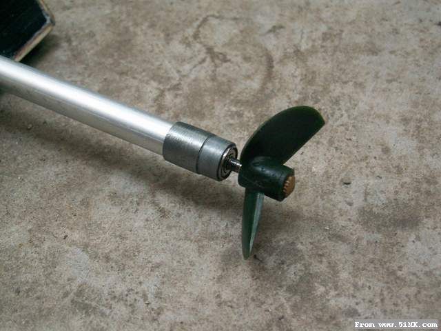

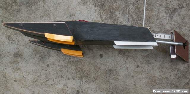

发表于 2006-11-25 18:52 | 只看该作者

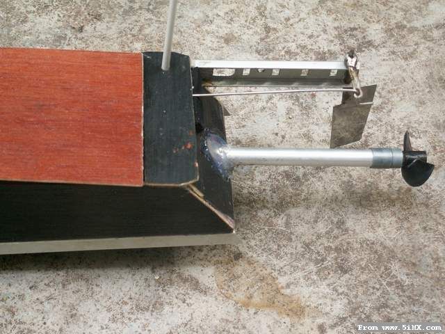

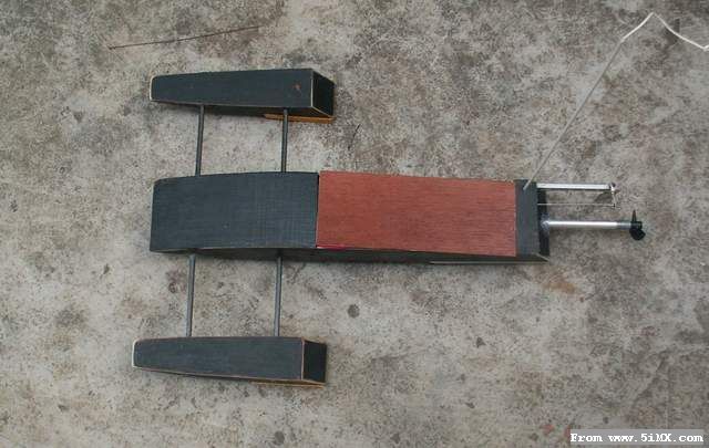

水上爬改的虾,身长38cm,宽28cm,连电池重560克,时速30~40,速度不稳定。
轴长9公分,已收短为5公分,图片中的桨是玩具桨,另外用了京商的38×1.4桨,效果不错。
8mm铝管加电脑风扇轴承,够粗壮,够静
利用2、3蚊的电脑风扇的轴承
380 56T有刷电机,12~14节 700mah  5号镍镉电池
前爪加了窄长的水刀增加升力,船身加了窄长边条兜空气,最大的作用是装饰性
理想中的行驶角度,实际跑船船尾未完全离水。正在调整之中。
[ 本帖最后由 水上爬 于 2006-11-26 10:14 编辑 ]
79
发表于 2006-11-26 12:00 | 只看该作者
帅啊,爬兄的小虾做的好啊,轴那么长没有支撑不抖吗? 铝管是车了螺纹拧上去的还是直接套上的?
