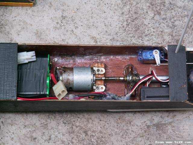

轴比较长是因为第一次做虾选了个有把握的桨轴位。实际调试后已经改短了一半。
铝管直接拍进轴套里。
拍摄时是8节5号和4节2/3aa电池乱搭配的700mah垃圾电池组,事后发现其中一节原来是坏嘀。
由于吃水深,要助跑才能起滑,所以不指望能够暴力起步了:em17:

我觉得换一颗17T的550,用6-9节电更好的,电池多了船太重了,跑不快。对于小电船来说还是轻一些好。

我的土虾太重,不算电池就已经800了.:em16:

是呀,我的土虾不算舵机遥控和船身,只须六十块左右(马达十块飞机单向电调30块,反应堆20块).

http://photo.5imx.com/up/0611/200611251849292.jpg你的舵机是8克那种吗?
你的舵机是8克那种吗?

uikyhuang 兄,你好!小弟的不是8克的,重多了,多了一克:em15:

几蚊的有刷白皮猪,玩具船配的垃圾小电池,电池相机都不好用……牛啊!感觉就象IMATs 背上刺的字:超越自己:em15:
体会比较深的是重心,前后移动一厘米就有很大变化,重心靠前了成潜水艇,重心靠后了要很高速才起尾。重心和桨轴位好象有联系,现在还不太了解。
其次是桨位,好难调好难调。
再者是两个触水面的打磨,光洁度好重要,可惜忽略了船肚皮的打磨,遇到小小的波浪就减速。
100兄夸张了,速度勉强就是39公里。我造船手工差,几把水刀安装都呈了内八字,横杆垂直不到九十度,舵松松垮垮,船又经常进水,连避孕套都漏水:em15:
