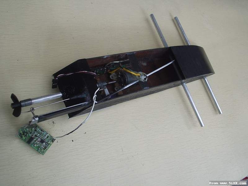

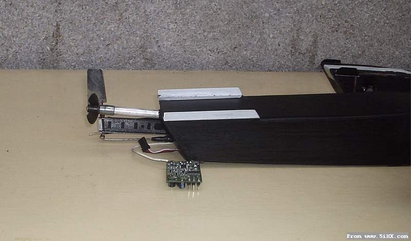

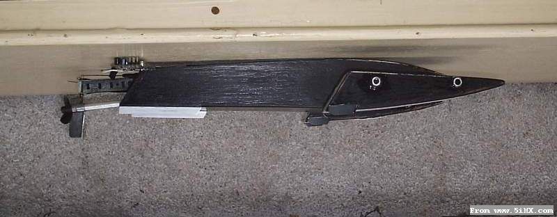

发表于 2006-12-11 21:30 | 只看该作者
仔细检查发现好多问题:横杆不平一高一低,与船身不成直角;前爪也不对称,有内倾有外倾,索性重新调整
懒得找炭纤,随手用铝管代替,重新开孔位,稍微调整了前爪的角度。
直轴的角度。肚皮上了厚厚一层树脂并打磨光滑。
船身已修扁一公分,离水高度稍稍降低(后来测试表明效果不好,怕浪)。
已上了六七次漆,十足烤漆一样光滑,可惜油漆未干就上了好多手指纹。
还在调整中下次再上图。

 楼主| 发表于 2006-12-13 10:02 | 只看该作者
铝管的强度够吗?

发表于 2006-12-13 12:21 | 只看该作者
是轴套那种直径8mm,强度可以,但一米有60克。
发现就地取材用竹木筷子更好,削成剖面为滴水型的风阻更小:em15:

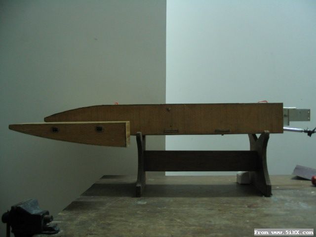

你能否上张虾的正正的侧面照片睇下。
111
 楼主| 发表于 2006-12-13 22:18 | 只看该作者

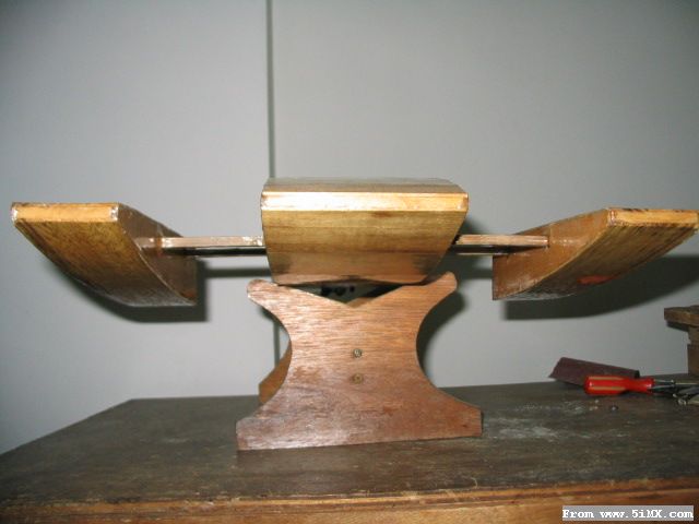

发表于 2006-12-13 22:57 | 只看该作者
100兄,准备好竹筷子!
虽然你的滑行舱比我做的好太多了,但是仰角度大些,从图片看两者的角度差不多,你的有十度以上,实际上我的后面触水部分只有6~7度。有高手话过6度最好,我试过实在佩服。
我系将横杆固定船身处开大隆调整角度的:em15:
另外滑行舱的直角边修圆滑会好些,后来我改为加水刀护边,有些效果,仅供参考。
[ 本帖最后由 水上爬 于 2006-12-13 23:15 编辑 ]

 楼主| 发表于 2006-12-13 23:23 | 只看该作者
原帖由 水上爬 于 2006-12-13 22:57 发表
100兄,准备好竹筷子!
(我系将横杆 ...

昨天与100兄一起跑虾,大家速度均有提高
100兄竟然下了775电机,同样七八节电,速度明显比低T的540/550/560快,虾尾明显已离水,后来试三节锂电,由于风浪大,转弯时一个大翻肚.不过担心是多余的,这条虾是不会沉的.
小弟也下了540,三节锂电,速度也不错,下次落四节锂电,有潜力过六十.后来防水胶布失效,还没靠岸就沉,已经准备除衫裤,好在100兄天线够长,救了小弟一命,多谢多谢!
