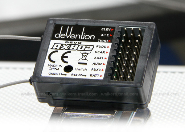

感谢愉悦模型的无私帮助!终于搞定了RX802接收机,原来短路线插在BATT接口上!!!RX1002接收机清除固定ID重新对码的教程请看:
华科尔d10刷了deviation固件无法和rx1002接收机对频,之前没刷固件是可以对拼的,现在刷了以后即使使用短接线清除id后还是无法对频,刷过固件的d10就改了发射功率为150mw,对拼协议为devo,其他的都没有动,这些也都不错呀!
只有求助论坛的各位帮帮忙分析一下,谢谢了!
(但是用刷过G大固件的华科尔7e可以对上频,d10是死活对不上,很郁闷!)现在用刷了D固件的D10可一对上RX1002接收机,可是无法对上RX802,如图:清除原固定ID,我是拿着清零线插的{任意通道的}信号和负极,有错吗?

已经用短接线把接收机的信号和负极短接了,接受机灯变长闪,这时候用7E可以对上频,用D10对不上!

没说清楚,接收机要清id码,遥控器里也要清id码的,就是在对频的界面往下翻就能看到id码,删除掉再对频试一试吧
