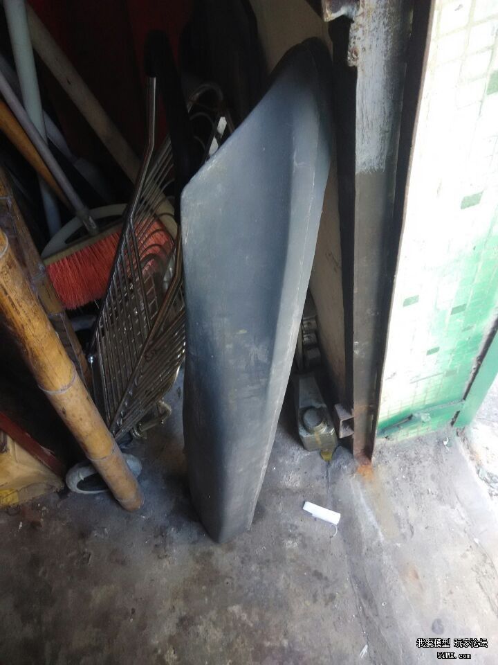

原珠海模型队的队员赠送了一个玻璃钢船壳给我,94年的作品,非常感谢他。我初步判断是毒蜘蛛的船体,但不敢肯定,请过往的各位看官帮我研判一下,我打算把它做完。

坐等高手解析
发表于 2014-12-16 12:53 | 只看该作者
大比例哟 有得折腾了
发表于 2014-12-16 13:05 | 只看该作者
看到这船壳我马上想到一个公式,时间+金钱+折腾=成品
发表于 2014-12-16 13:18 | 只看该作者
好船,就不知啥船
发表于 2014-12-16 13:27 | 只看该作者
驱逐舰
发表于 2014-12-16 14:19 | 只看该作者
驱逐舰  舰艇之类的
发表于 2014-12-16 15:30 | 只看该作者
我也想不起来了!看这个船壳,好熟悉啊!
发表于 2014-12-17 07:45 | 只看该作者

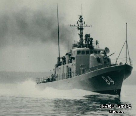

应该是美国6、70年代的阿希维尔级导 弹艇。我9几年做过两条,实船长度52米、宽度好像是7米。装载一门76MM自动炮、两座4联装鱼叉反舰导 弹。

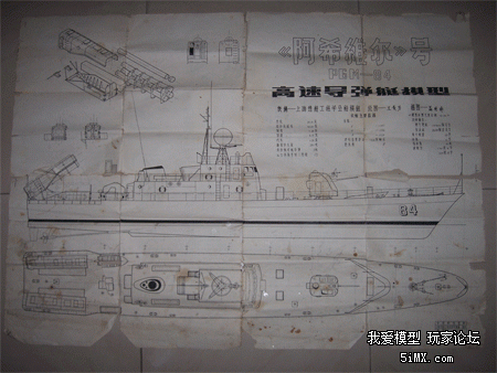

还真是像这个船,但我只找到这两张残图。年份上推测,这张图当年在各模型队流转,所以最有可能就是它了。请问你有这个船的线图吗?
发表于 2014-12-17 11:53 | 只看该作者
确实是阿西维尔
发表于 2014-12-17 15:31 | 只看该作者
楼主可以开始制作了,阿西维尔和斋月级是同一船体。

把邮箱留下,我给一份清楚的图纸给你,不要问我是谁,收到图纸你就会知的。

Good speculation on hull origin. It does indeed appear to be an Asheville class gunboat and the paper plans depict the namesake vessel, USS Asheville (PGM-84). Maybe the hull was reverse-engineered from the Dumas boat which has been in production for a number of years? Dumas U.S.S. Crockett Kit #1218
Photo Here is Asheville No. 1968 in ship repair facilities in Yokosuka, Japan.
