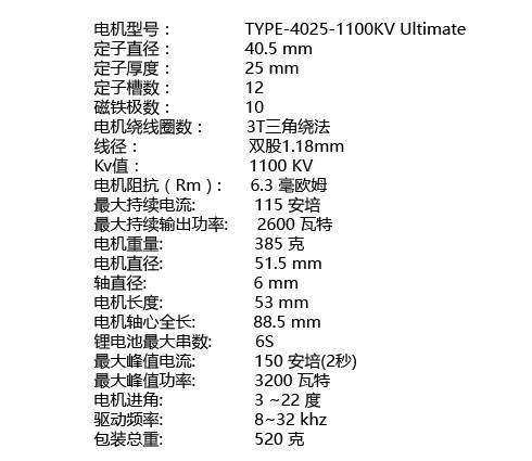

TYPE
TYPE4025-1100KV Ultimate粗铜线高性能竞技电机
https://img.alicdn.com/imgextra/ ... XX_!!1962786747.jpg

天蝎星蝎子scorpionHK4015-1070/1450kv
