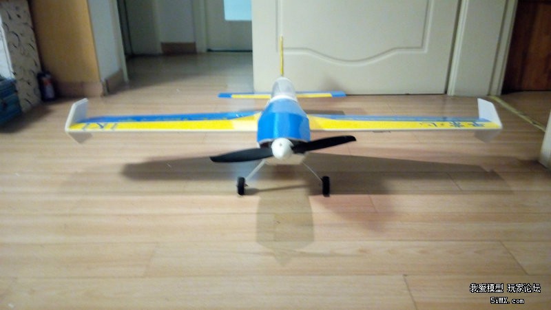

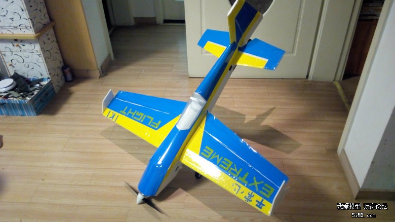

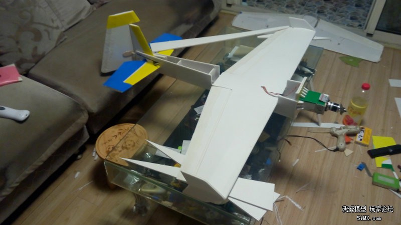

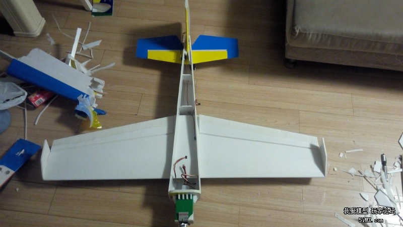

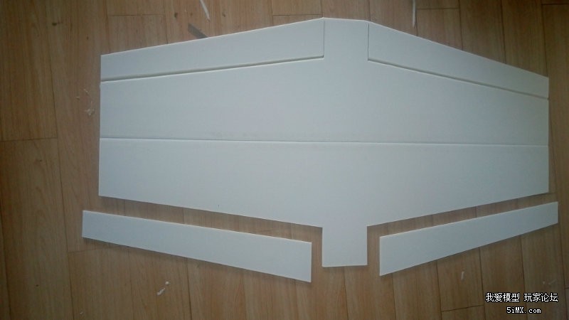

  有很多人一提到KT板第一反应就是新手,因为它很便宜,不过他其实还有很多优点,比如比EPP强度大很多,做出来的飞机又轻又结实,而且表面非常光滑,可以贴胶带,也方便维修,话不多说,先发几张我与飞机的合影。

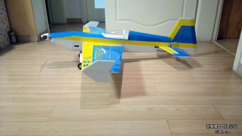

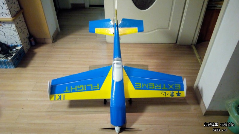

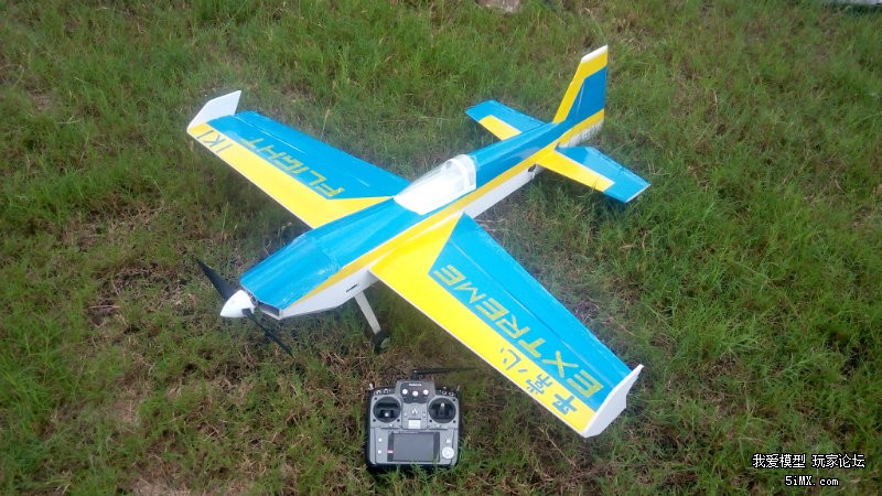

这便是我模仿的飞机,涂装有些细小的差异
整架飞机都是用彩色胶布贴的

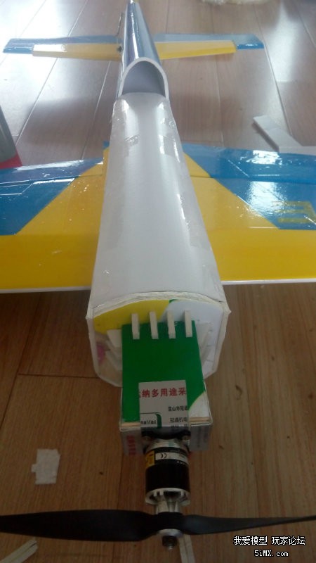

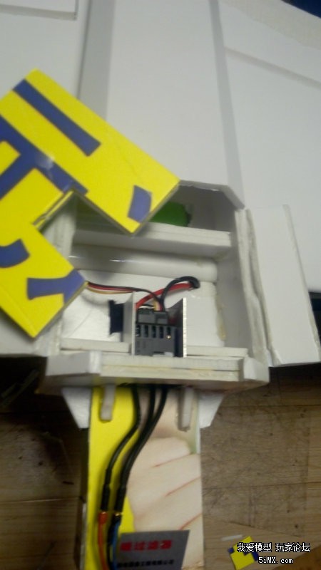

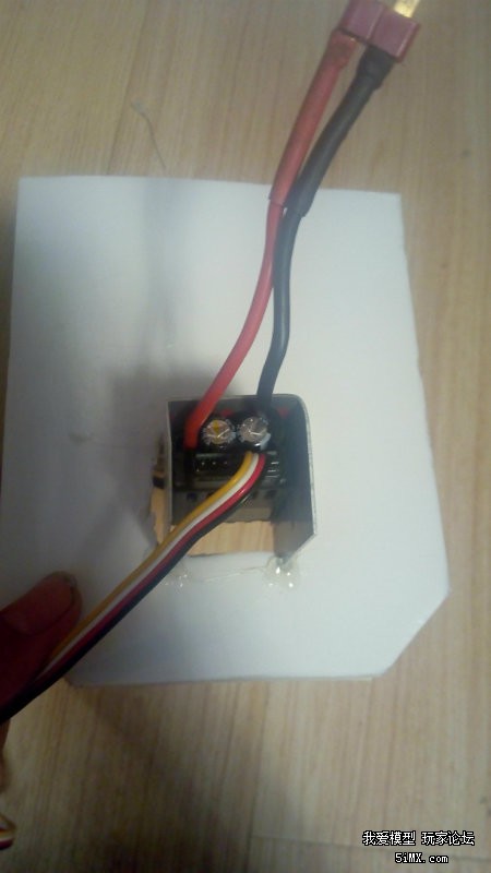

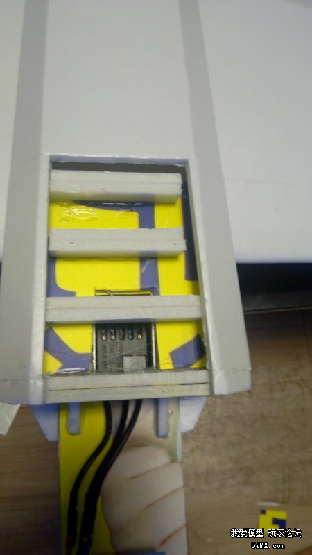

电调我给加了一个散热片,还留了风口,作用还是挺大的

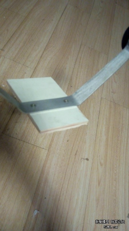

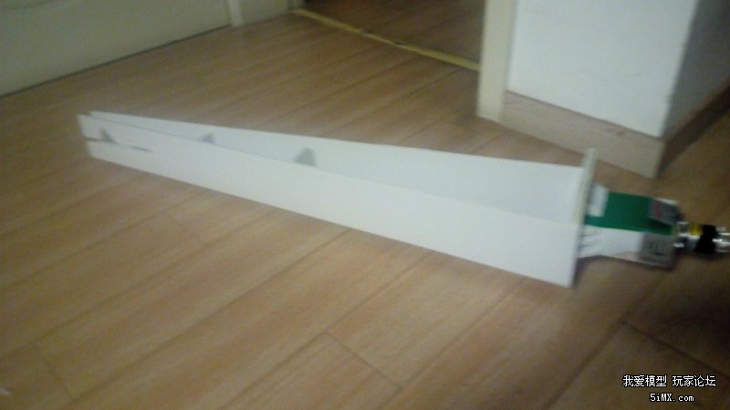

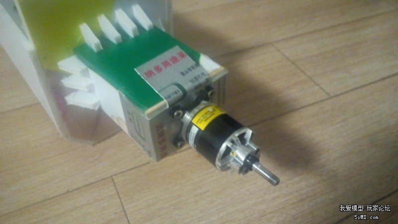

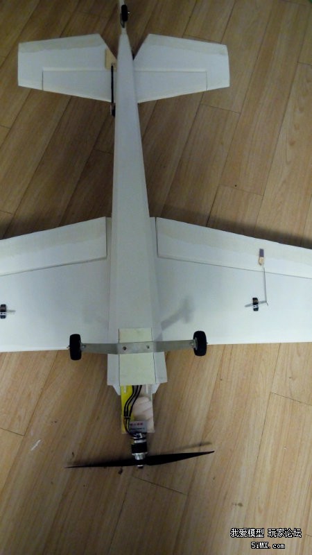

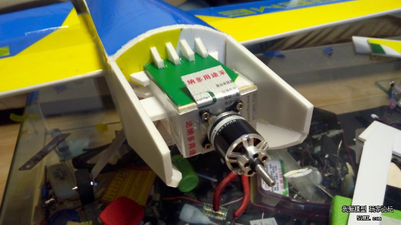

电机的木板和泡沫粘在一起,旁边再用金属板固定,上下两个都是散热片,作用非常的大

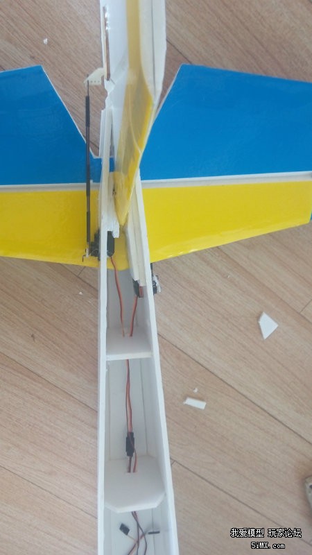

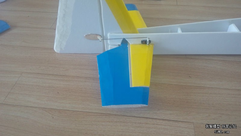

拉杆我是1mm的钢丝,并且外面有碳管
我的妈妈帮我贴贴纸,秀一下

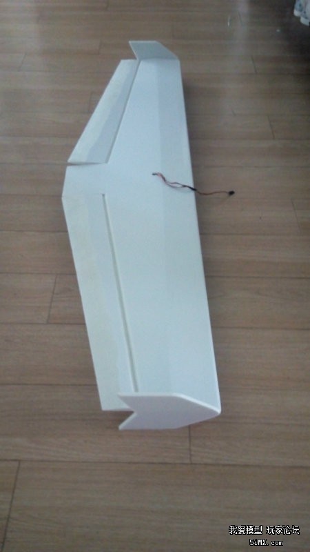

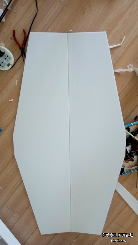

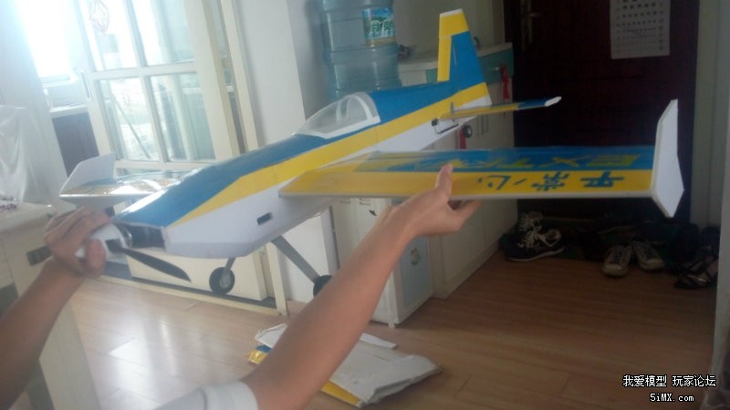

机翼的强度看图就可以知道了他的变形要超过我一倍,外面卖的一款EPP的30E是1.2kg,我的是1.1kg,都是不带电池称的

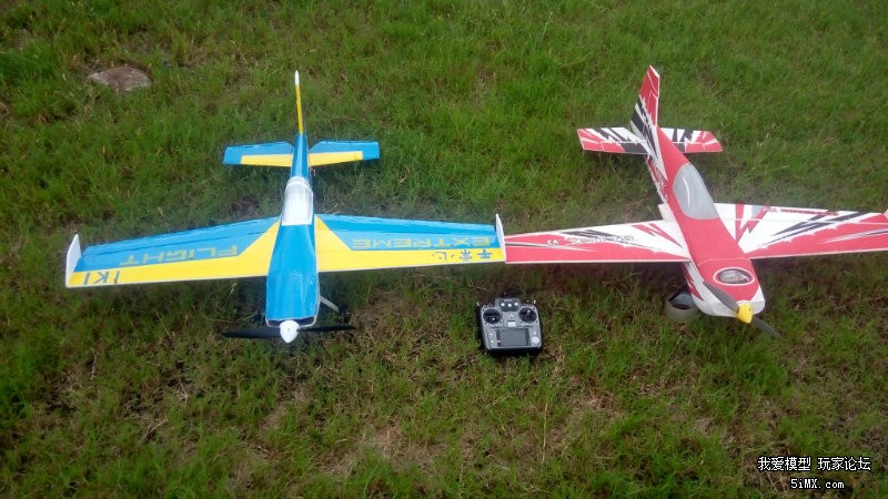

大哥和小弟的相遇

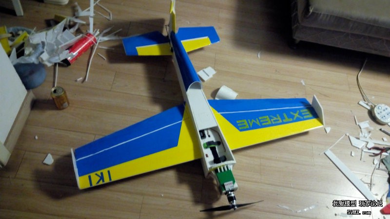

配置:双天3548 740kv,电调好盈铂金50A,舵机4个银燕18g金属,顺便感谢借我电机的本地模友

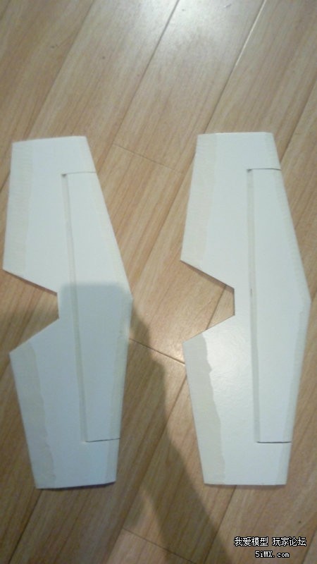

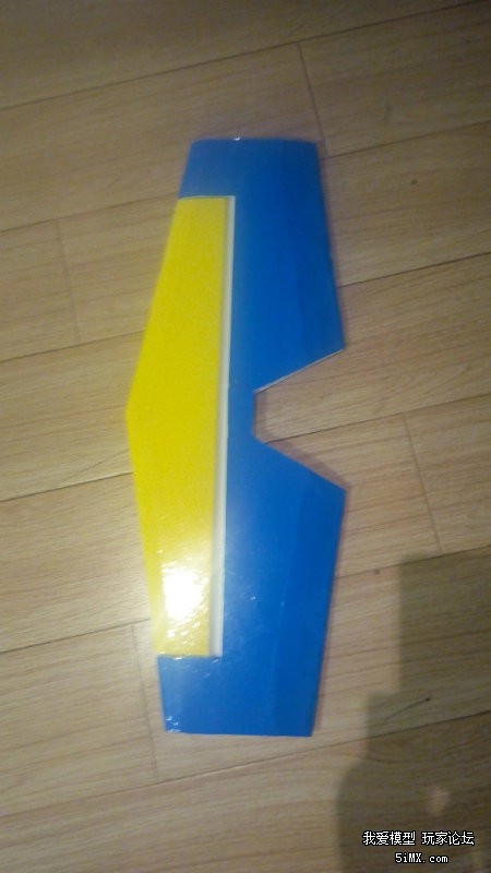

机翼,干尾等全双层K T板

fei6789 发表于 2016-10-4 18:11

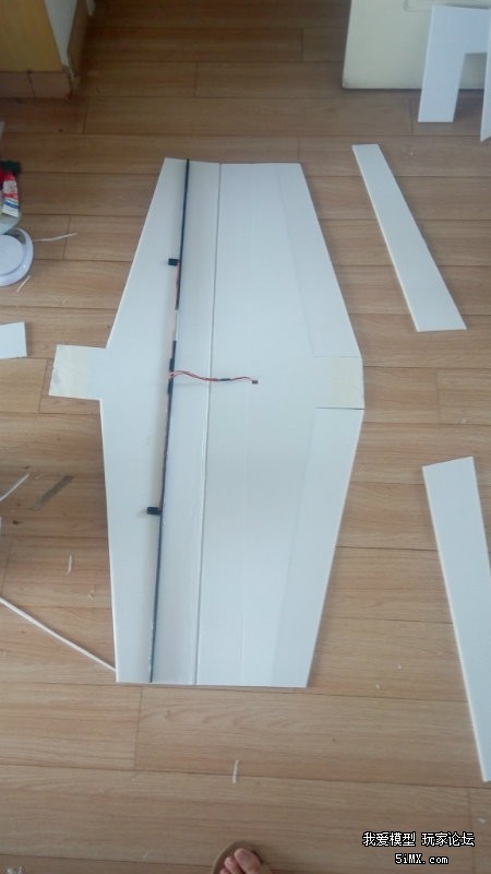

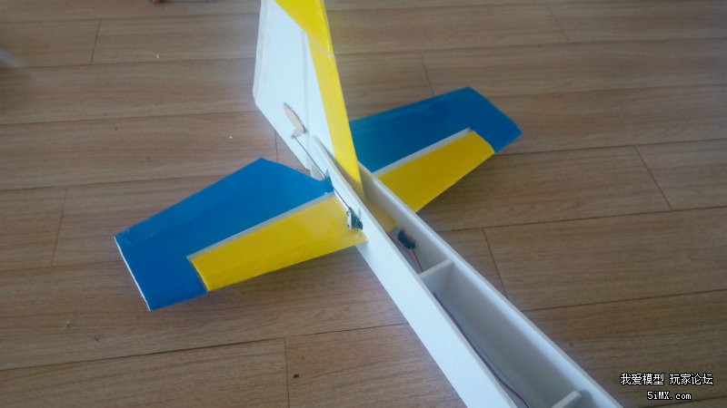

机翼,干尾等全双层K T板
主翼是折纸法折的平尾和垂尾是双层
