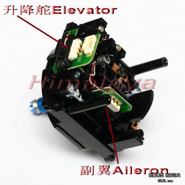

不得不说,Futaba的结构设计还是很顺手的,拧几颗钉,两分钟之内,整个右手摇杆组件就拿下来了。

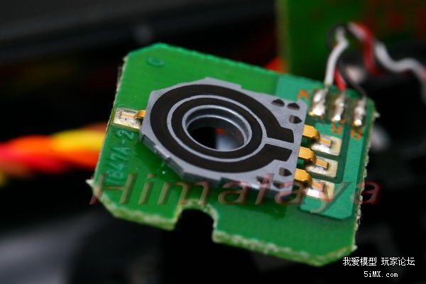

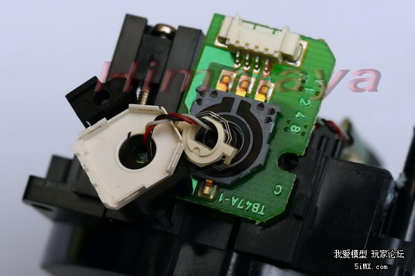

再拧下一颗钉,Aileron电位器PCB就拿下来了。

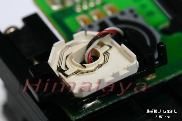

白色电位器边缘有四个显而易见的卡扣,稍稍撬几下即可轻易打开。
用棉签擦拭碳膜表面。

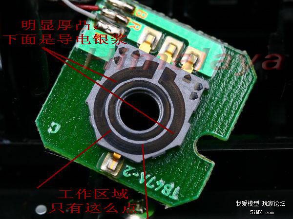

下面这张图可以明确的看到这个电位器并非市售的通用品所能直接替代的:
*)磨损痕迹表明它使用的全部行程范围只有50°左右。左右两边的大片碳膜崭新崭新无任何磨损。
*)可以看到50°之外的区域的碳膜是印刷在左右两条弧形银浆导电带之上的,明显的高/厚起来,也就是说,两侧阻值很低,只有中段有磨损痕迹的这一带是工作区域。这是为了充分利用这有限行程内的分辨率。

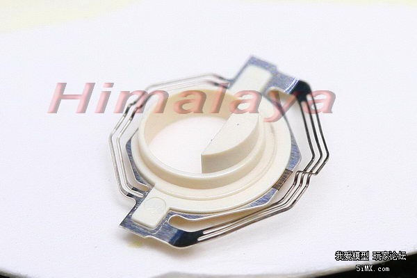

记得电刷触点也要擦干净。分两组共5个触点。然后原样装回去。
实测阻值1.1kΩ,这是Aileron 和 Elevator 两个电位器并联的阻值,每个电位器是 2.2kΩ。

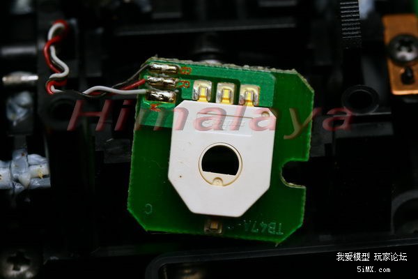

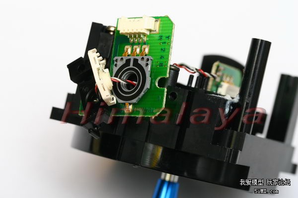

升降舵电位器也是同样。不同的是电位器轴孔中穿过一束导线,是去往副翼电位器PCB的。

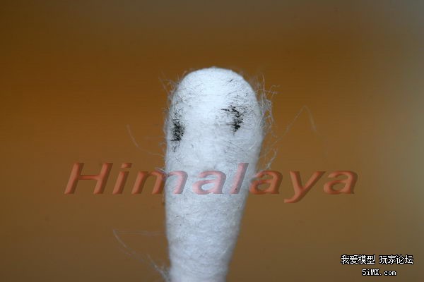

擦过的棉签是这个样子,罪魁祸首就是那一点点黑色粉末。为了这一点点粉末而换掉整个电位器,而且还变成了非原装的,而且PCB还留下补焊痕迹....实在得不偿失。花大几百返厂就更冤了。
