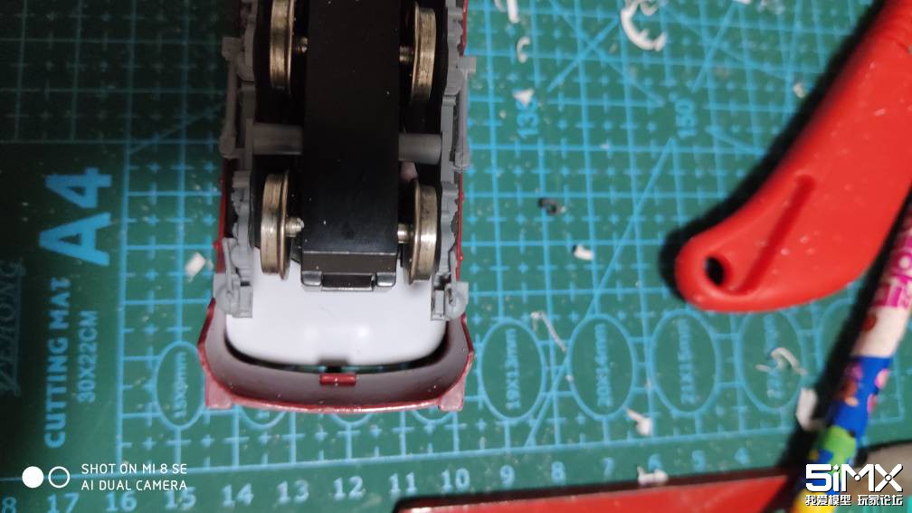

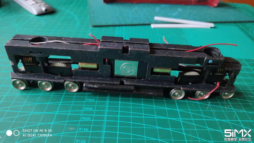

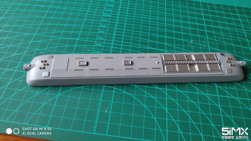

本人以前是爬虫党,最近抹上了火车模型,经过一系列的强制脑补,发现这是个巨坑,家里没有矿简直没法玩。在网上闲逛时无意中收了一个美车的动力铁芯车体,长度20cm,价格也不贵。当即在在各种交易平台上寻找合适的车壳。功夫不负有心人,终于找到了一款玩具合金DF4B的车壳,长度刚好合适,23cm,不要问我为什么不买HO火车外壳,因为一个字“贵”,这个合金玩具价值人民币36元,仿真成都还不错,玩模型就是个心情,个人感觉好就行,下面是改造过程:
合金玩具火车,36元,包邮。
处理外壳,将里面的螺丝柱全部打磨掉,进行部分修型。打磨过程那叫一个心酸,各位自行脑补,反正过程不想在回想。

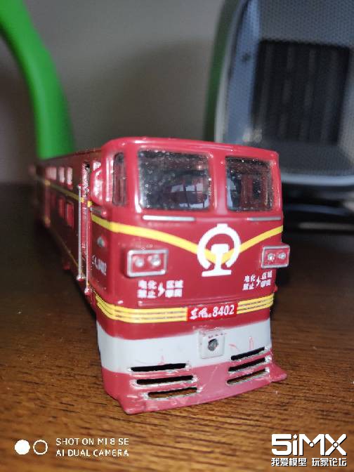

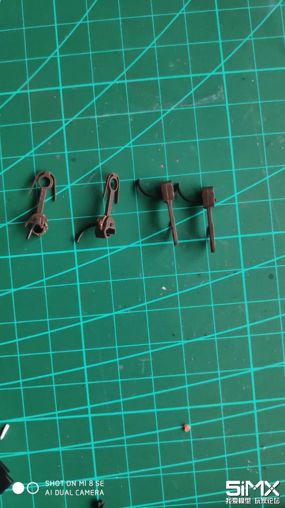

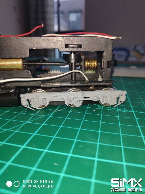

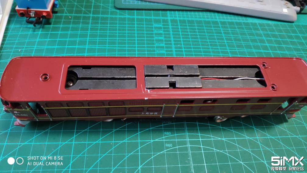

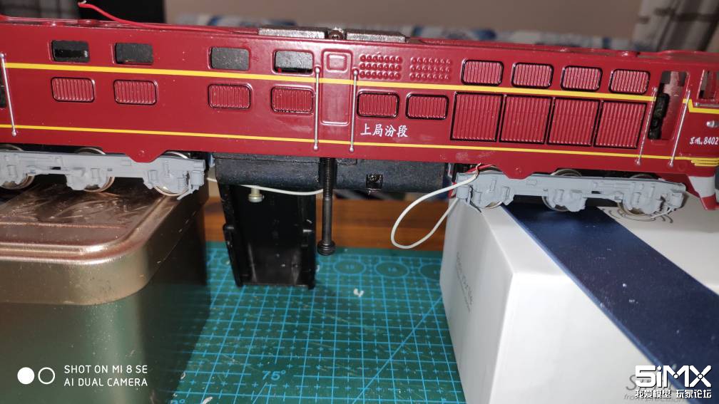

转向架侧片和车钩到了,穿上鞋的火车有点感觉了

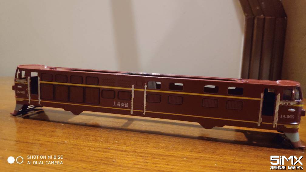

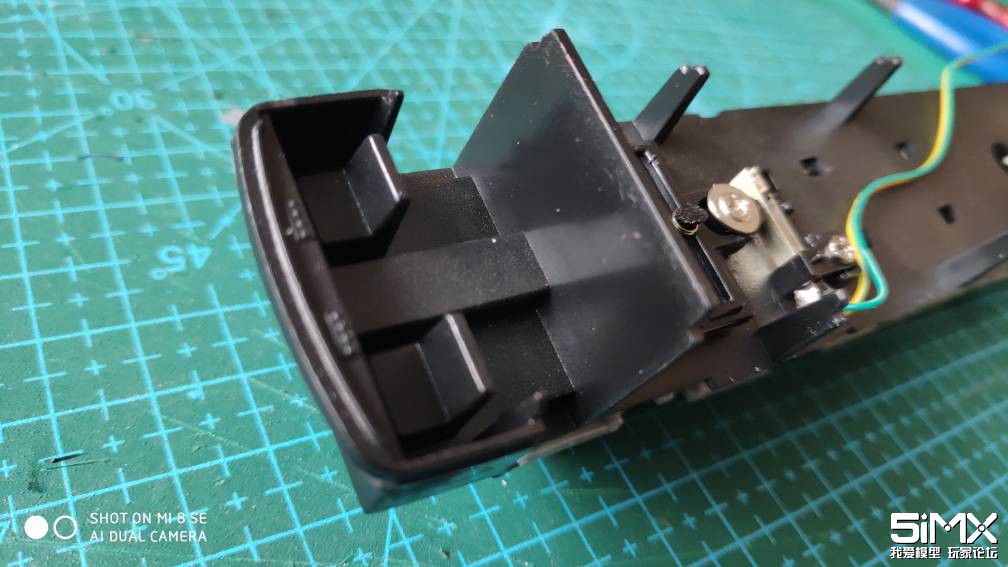

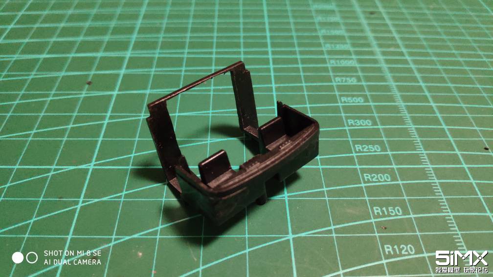

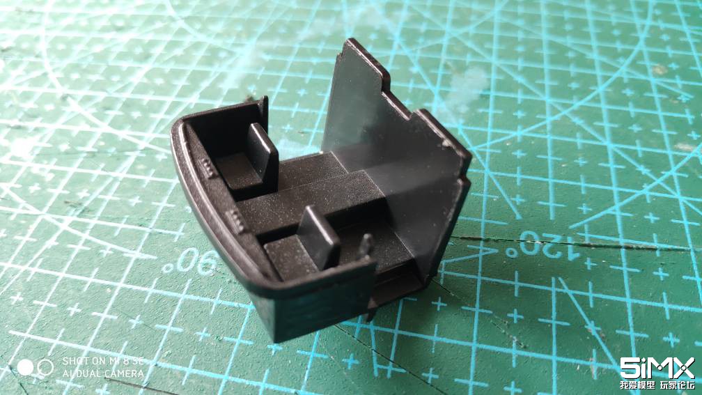

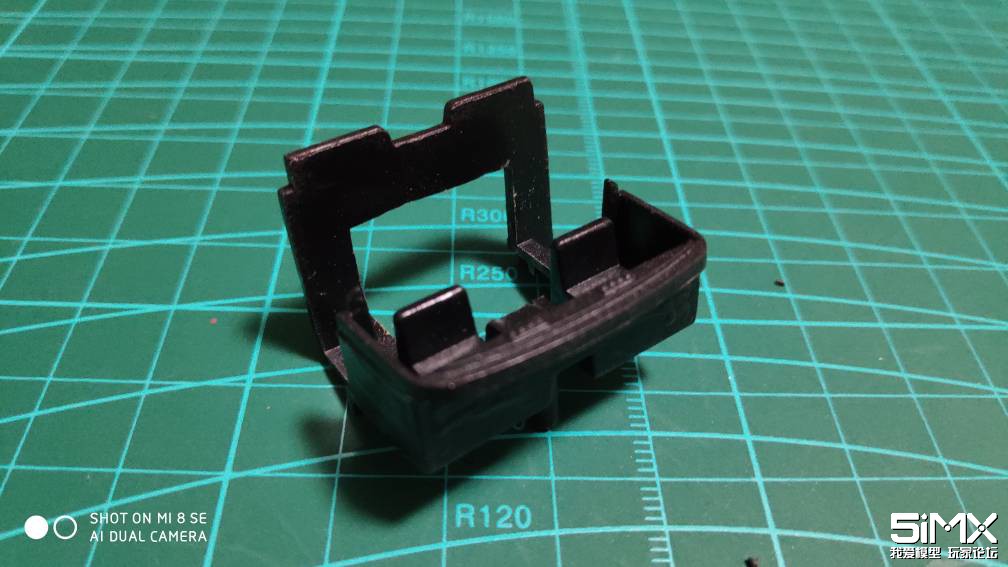

晚上折腾这俩货,驾驶室修型,三小时

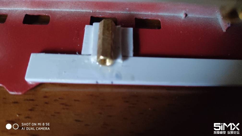

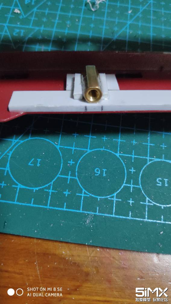

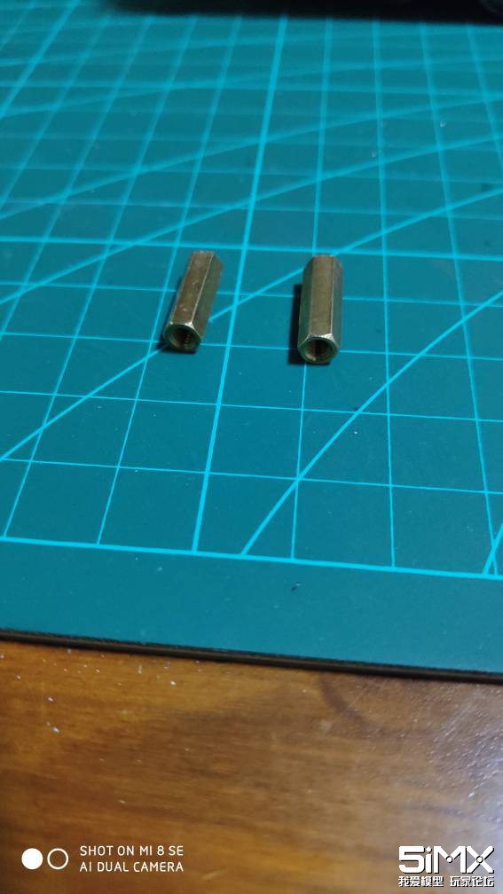

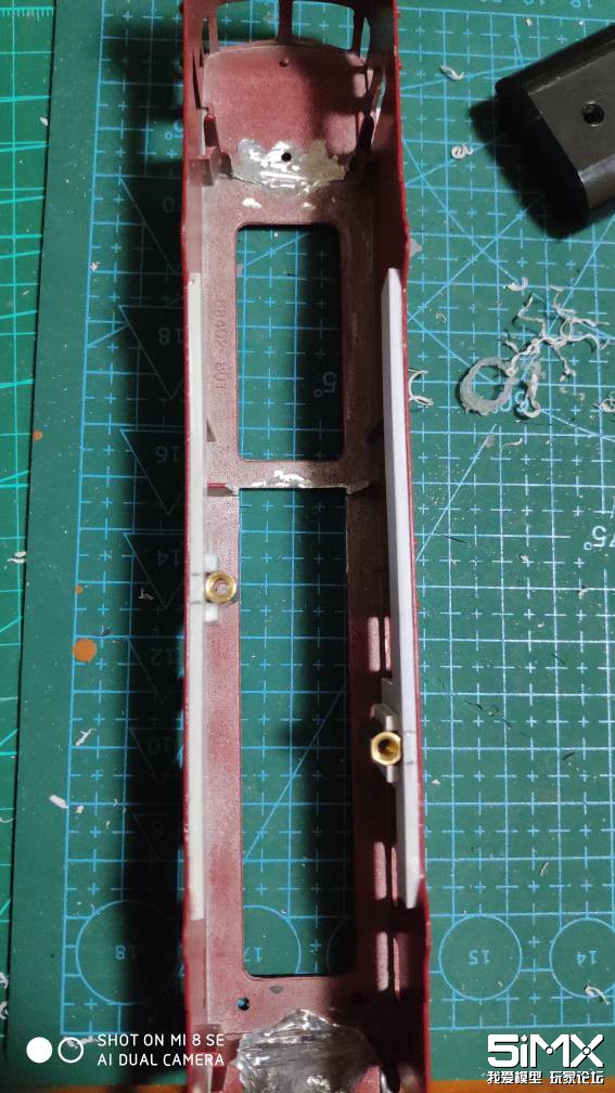

今晚制作车身连接固定部分,铜柱定位是个技术活

树脂粘的车身固定铜柱,还未达到强度,什么都干不了

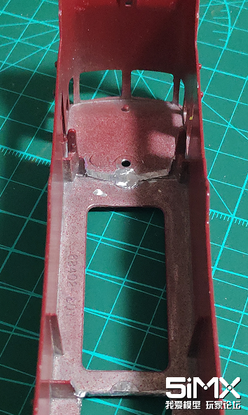

今天固定铜柱达到强度后组装了一下,发现左边的不平,仔细一看,铁芯台阶的高度两边不一样,高了右边3mm,没办法,只好强行去掉重新粘接。另外,电路板也到了,秀一个。【

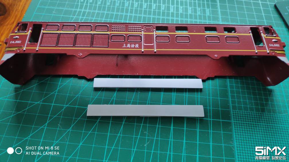

晚上做了前后底盘的护板,因铁芯比车壳要短一点,所以前后各有1CM左右的空腔,为了美观,其实我有强迫症,用胶板做了两个护板。

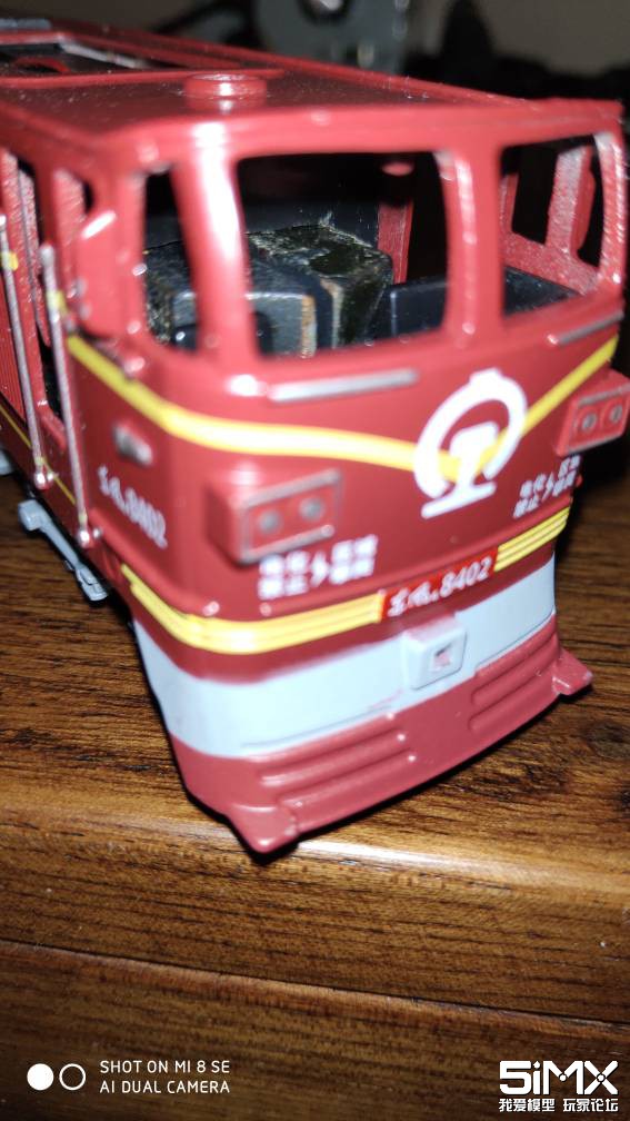

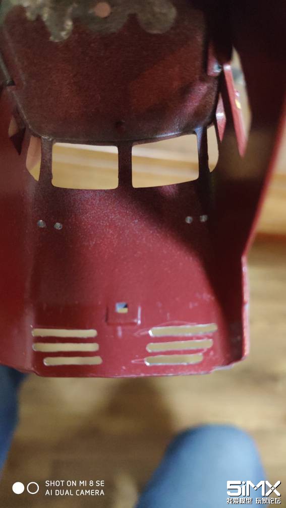

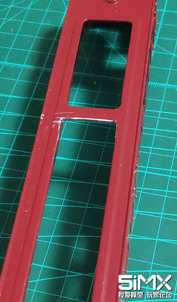

车体镂空作业,这点活干了一个半小时

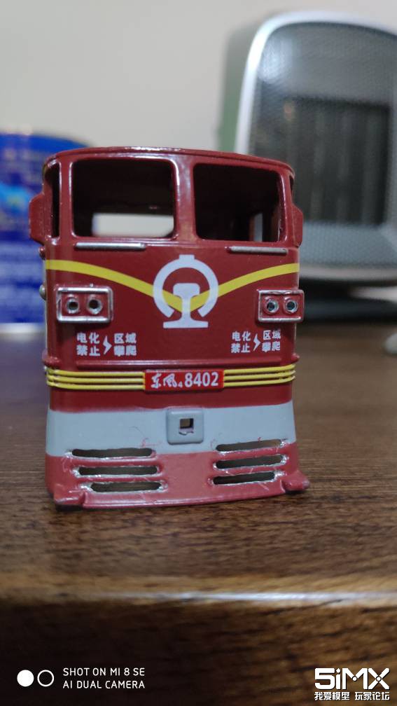

把车身前后的八个大灯打通了

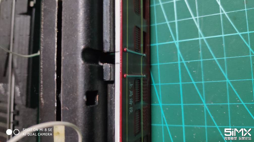

将原车的假扶手全部打磨掉,明天钻孔后用钢丝自制扶手

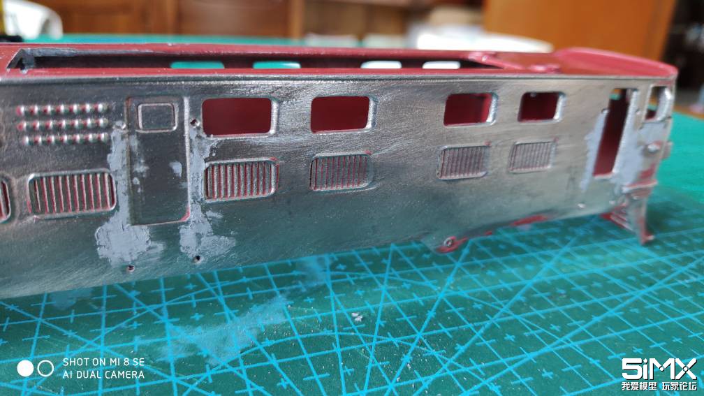

发表于 2019-3-22 15:24
显示全部楼层

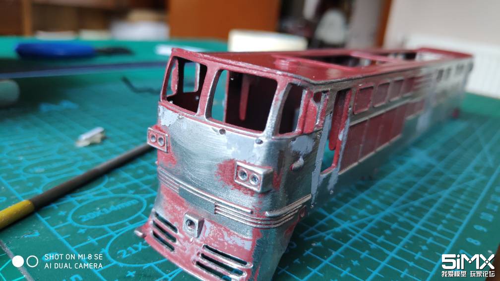

将原车漆打掉,不平部分用补土刮一下,准备用钢丝做扶手。
