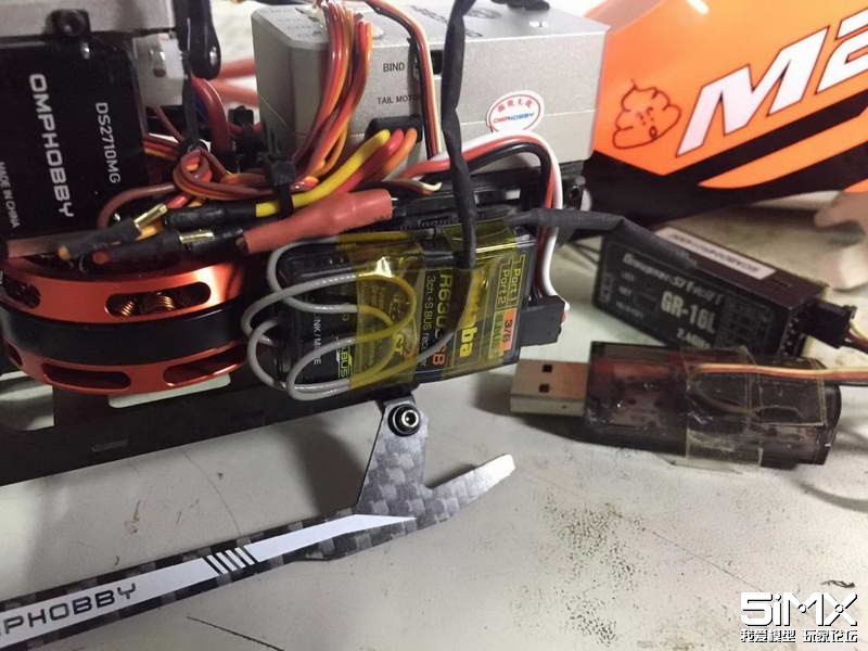

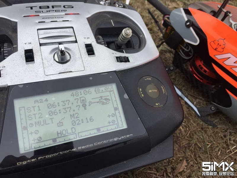

A24 发表于 2021-2-11 18:39

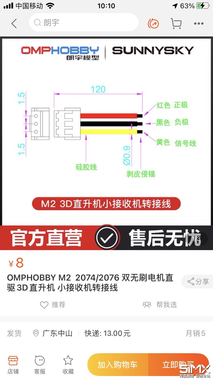

霹雳 发表于 2021-2-11 19:27 A24兄弟,你连接接收与飞控的插头链接有么?

霹雳 发表于 2021-2-13 10:09 朗宇在卖的端子线是1.5mm的
cmz452771459 发表于 2021-2-13 10:58 sbus是串型控制总线,和无线传输制式没啥关系。天地飞的接收也可以兼容sbus。楼主的t8fg要玩M2就只能是FA ...
wamx00 发表于 2021-2-13 15:34 随便一个电子元器件店就行了...有条件买硅胶线的版本,可以搜一下
