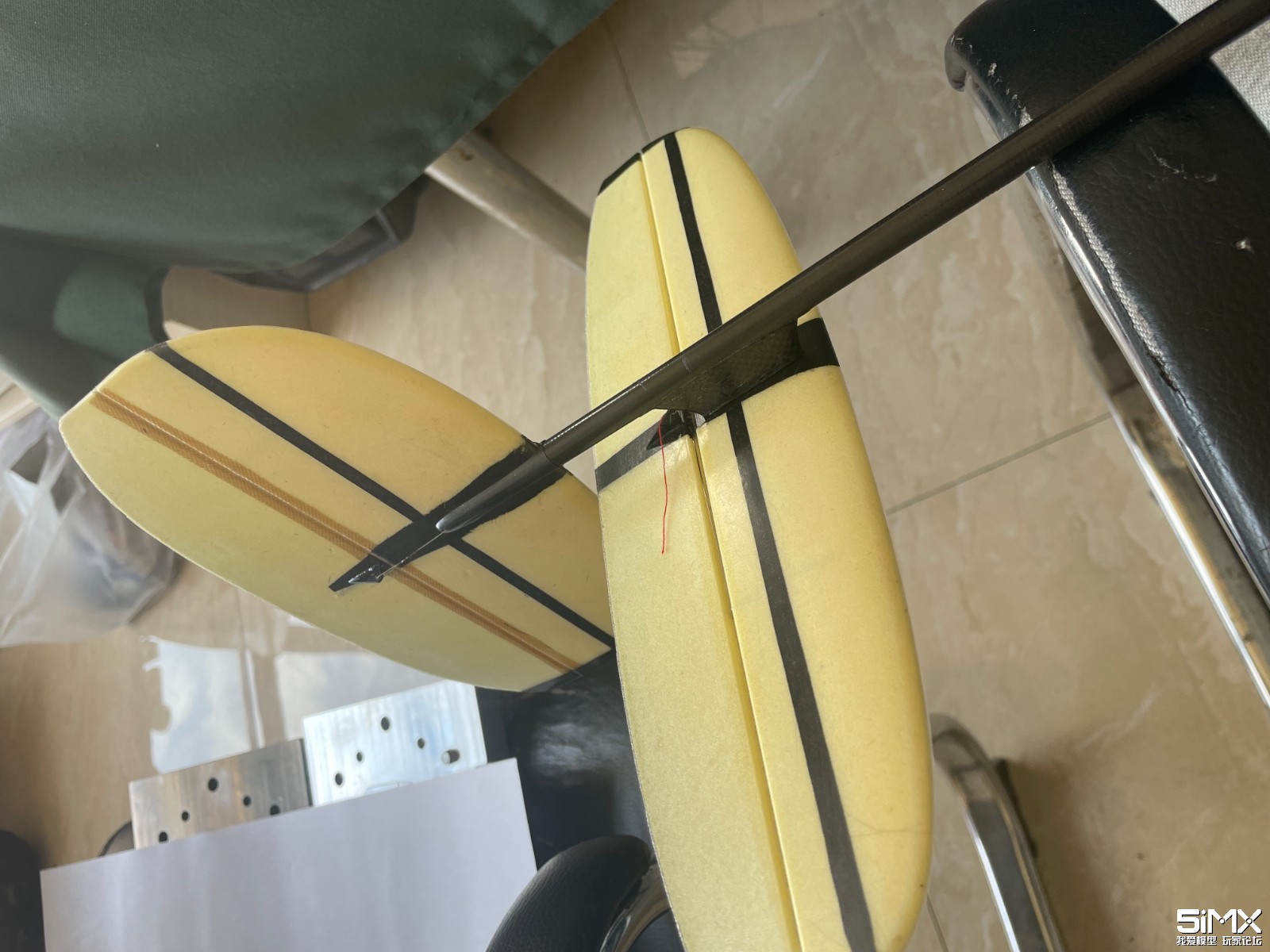

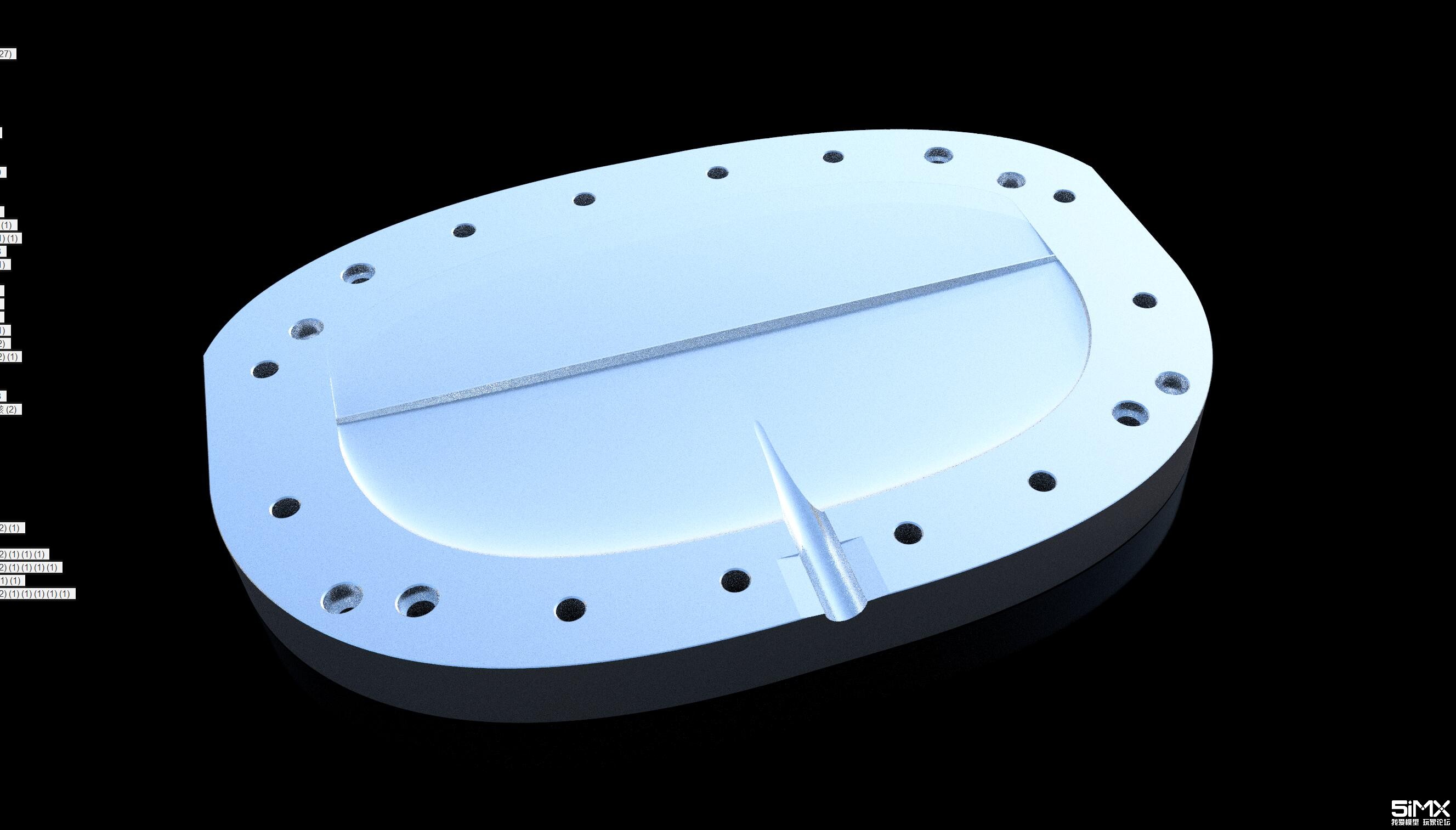

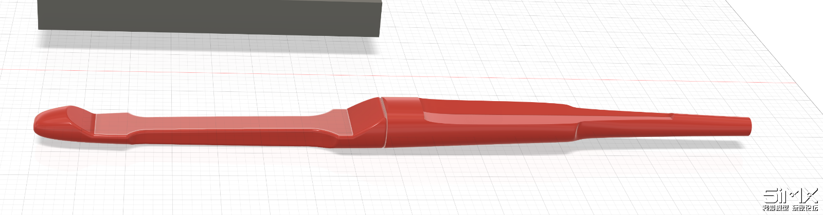

DLG效果图

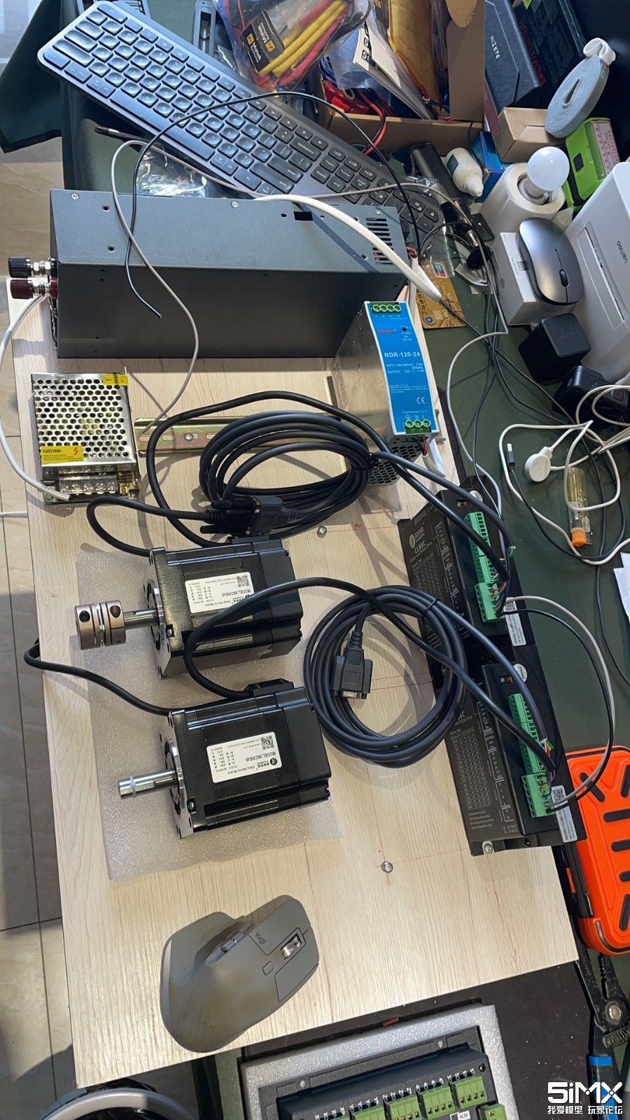

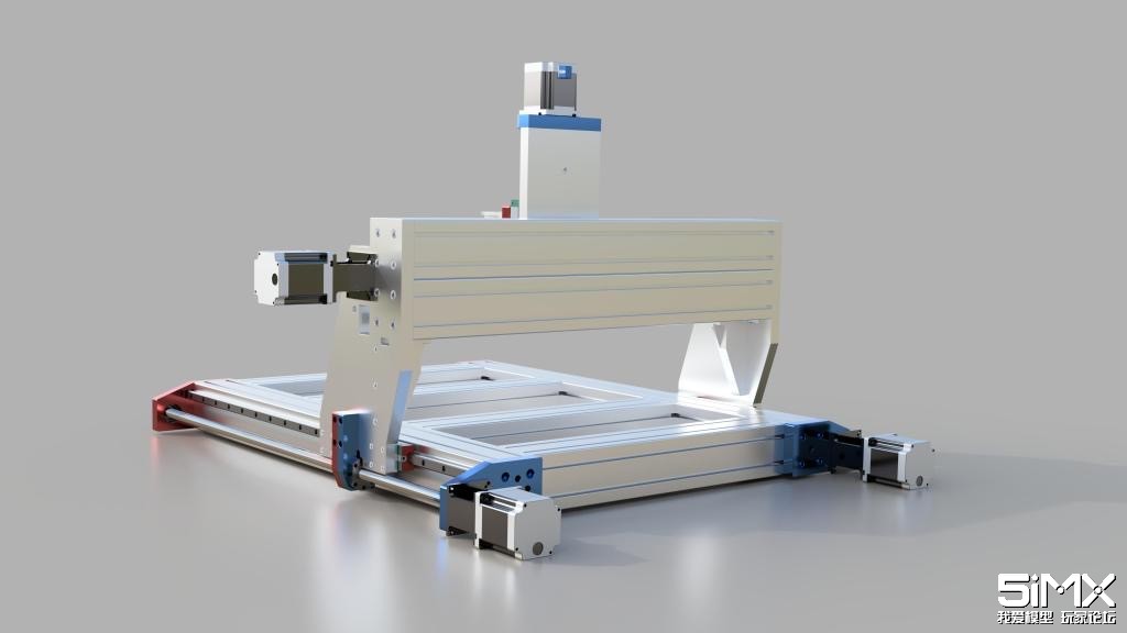

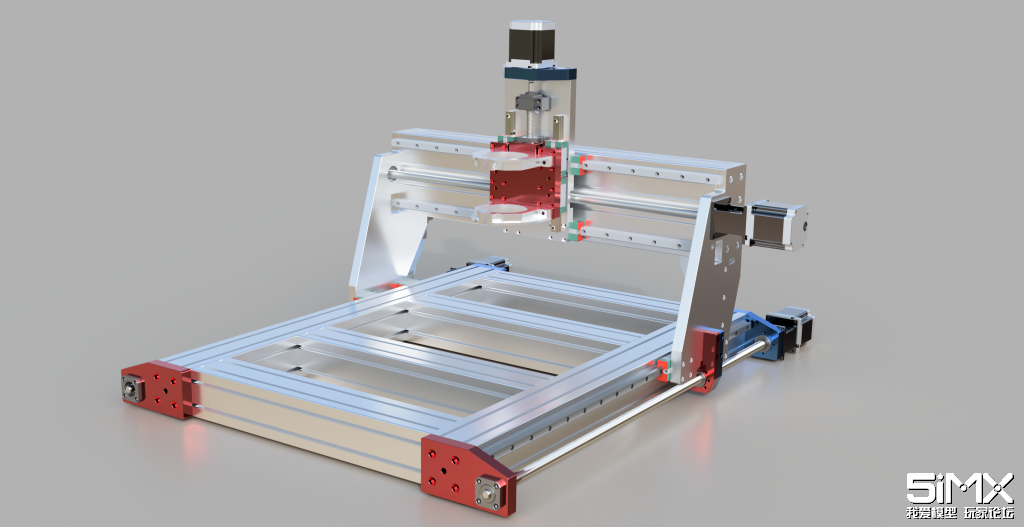

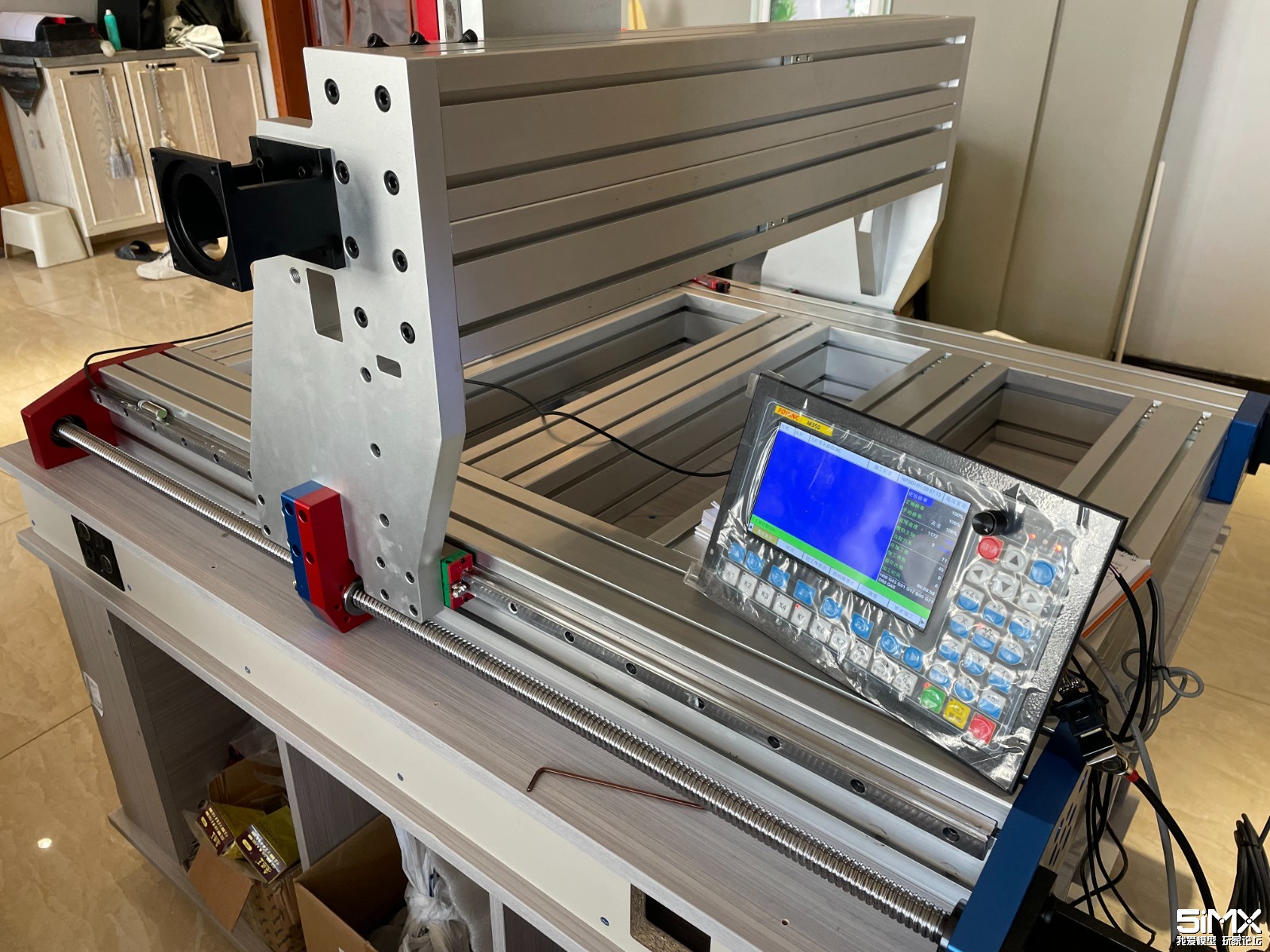

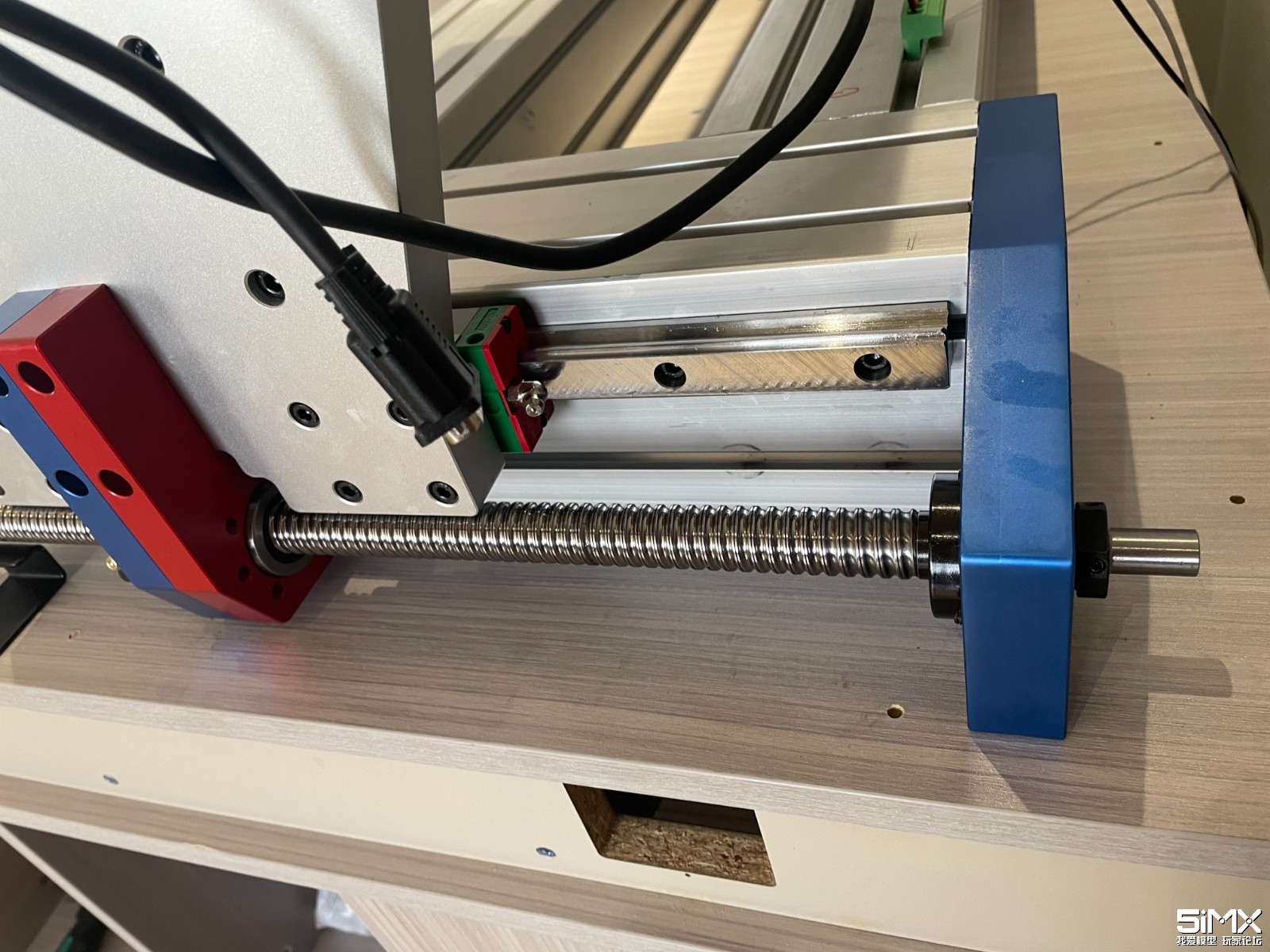

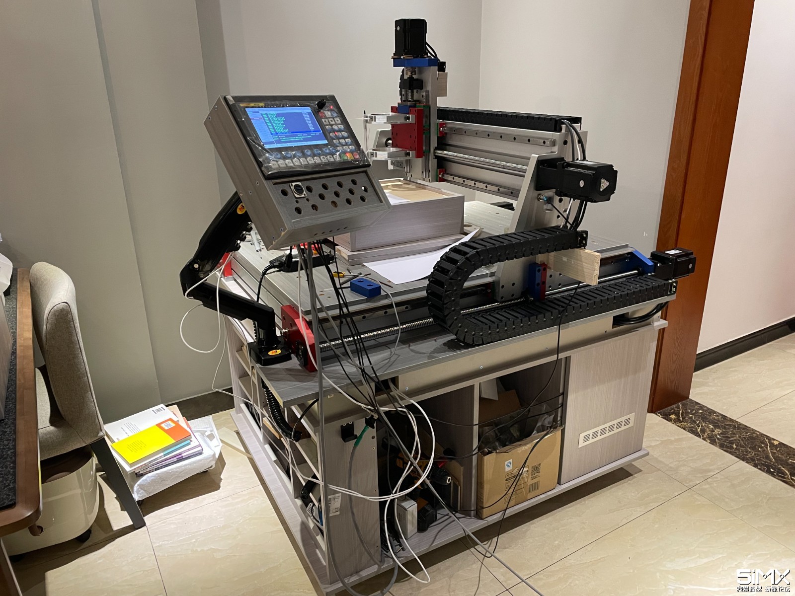

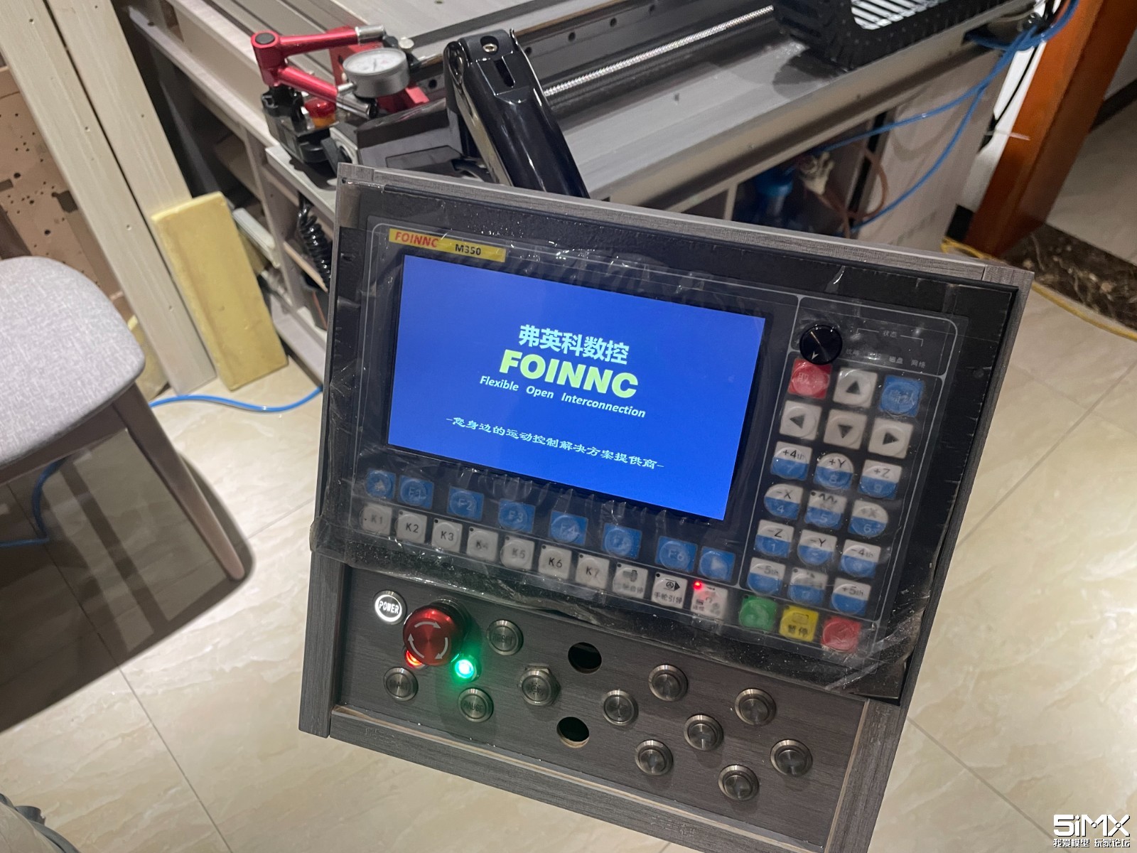

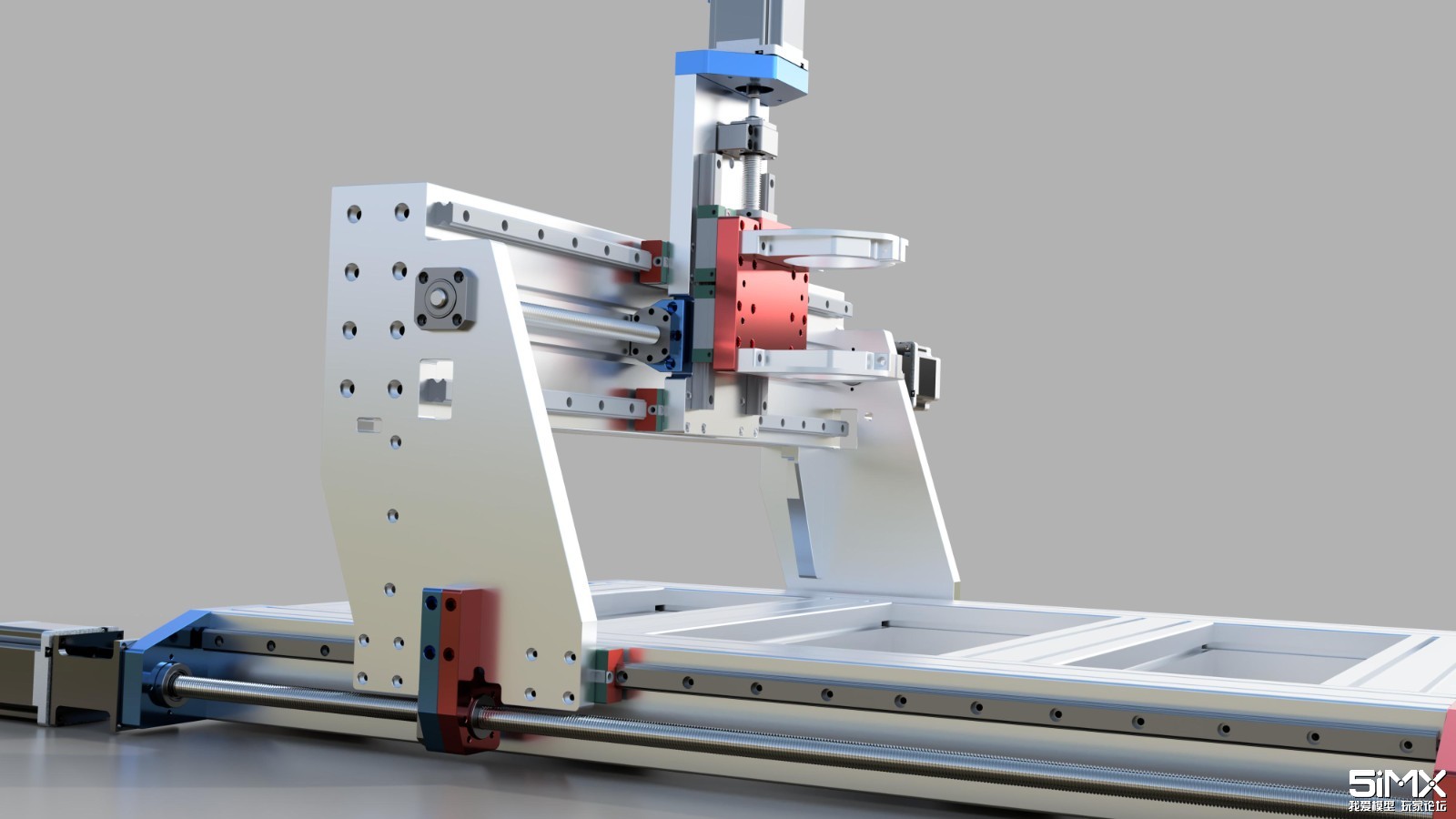

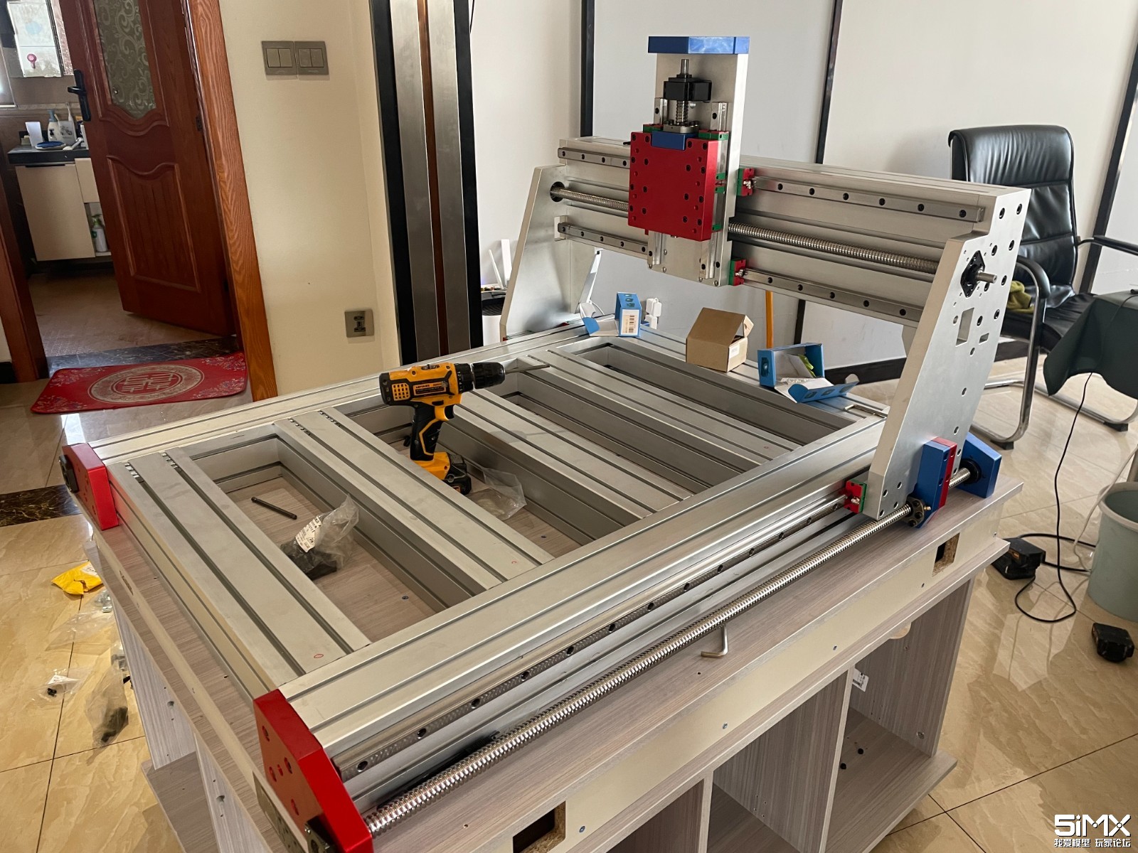

先搭建了这台数控机床,以下图中都是利用这台机器做的模具,机床信息详见我之前的有关帖子。图片整理的不够完善且时间顺序略有不对,凑合看吧……
为了把整个DLG的制作过程展示给大家,这里我就机床的部分图片也展示一下……

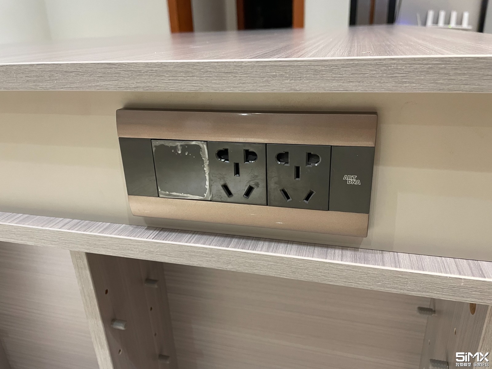

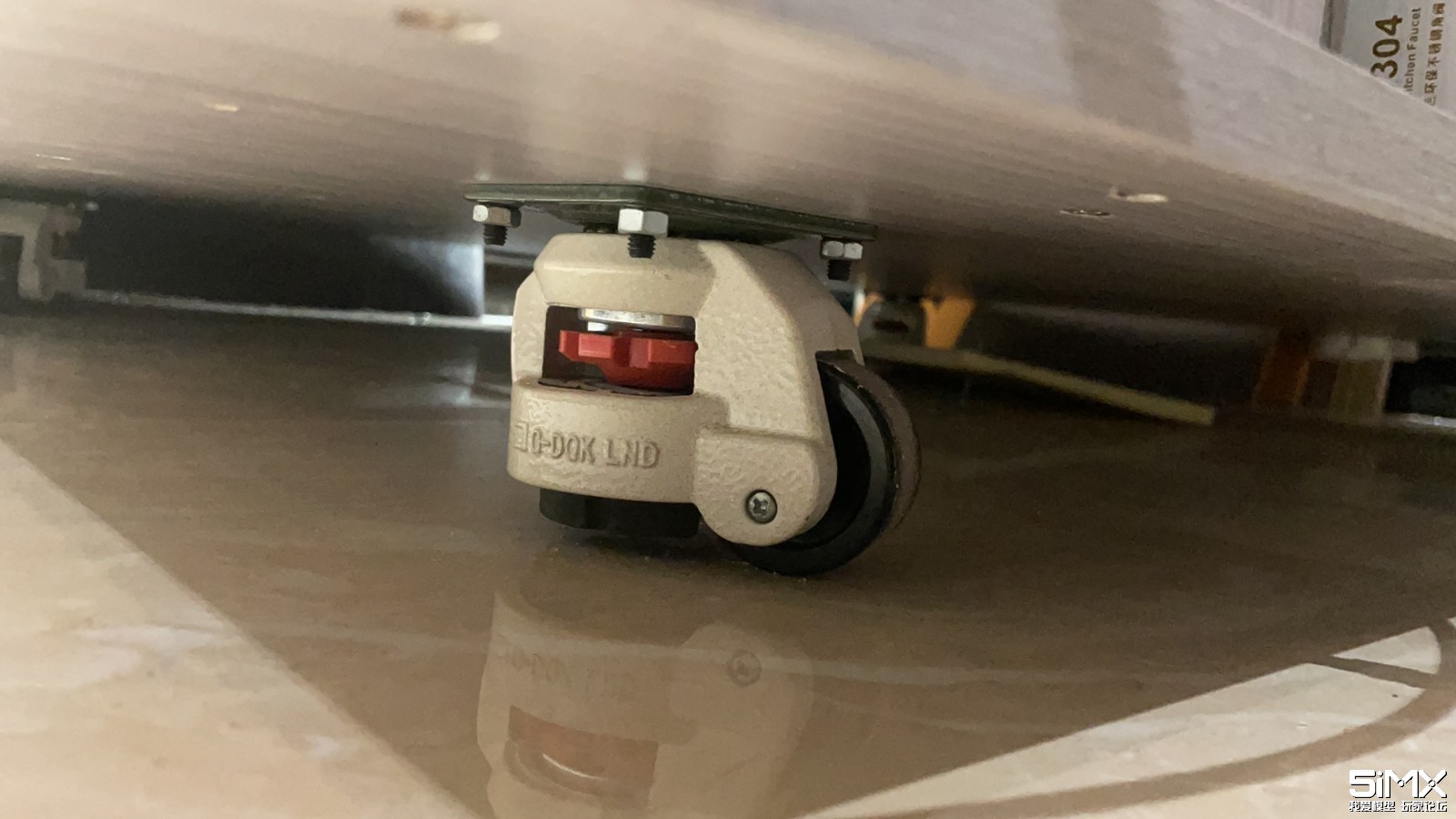

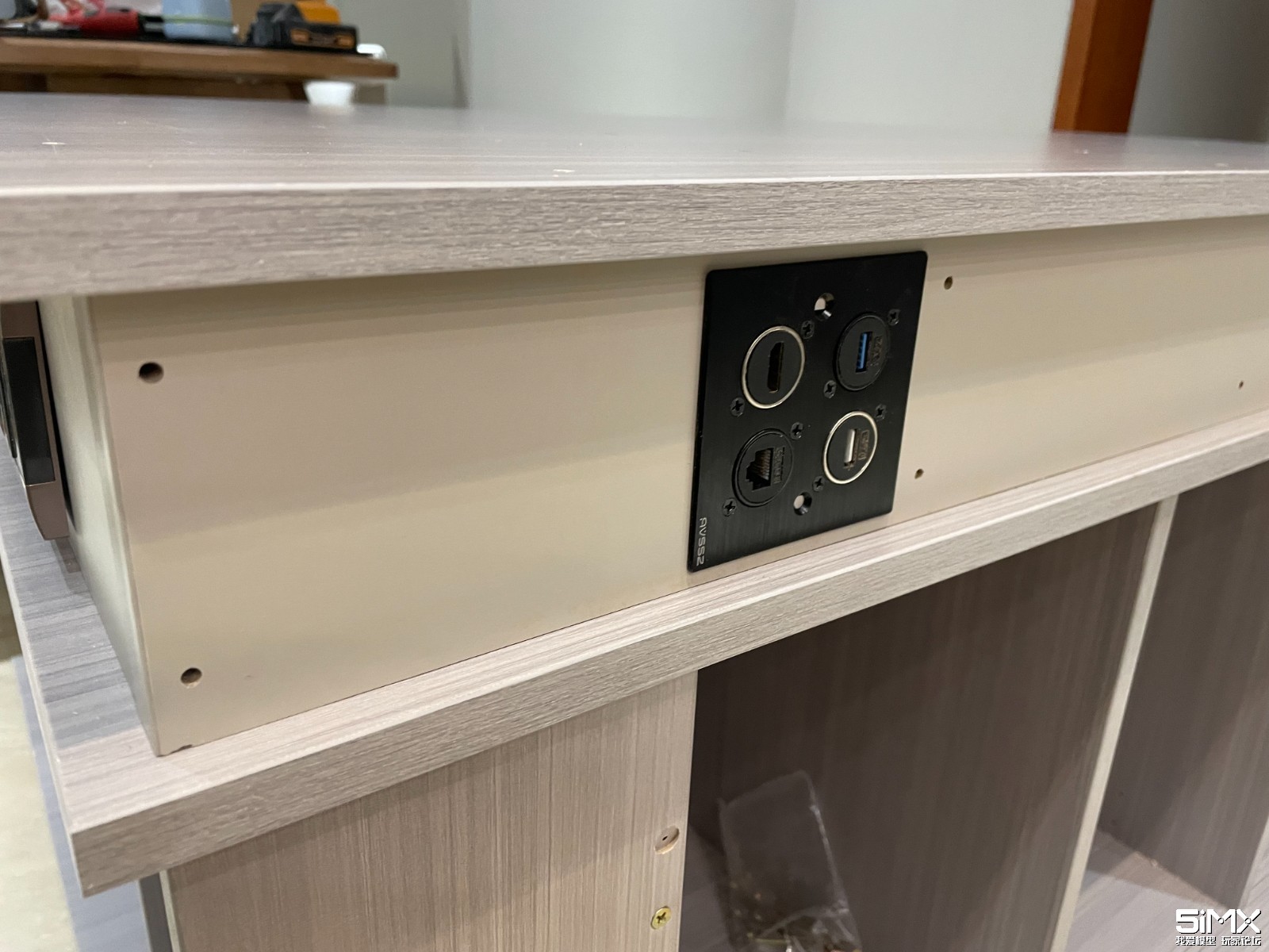

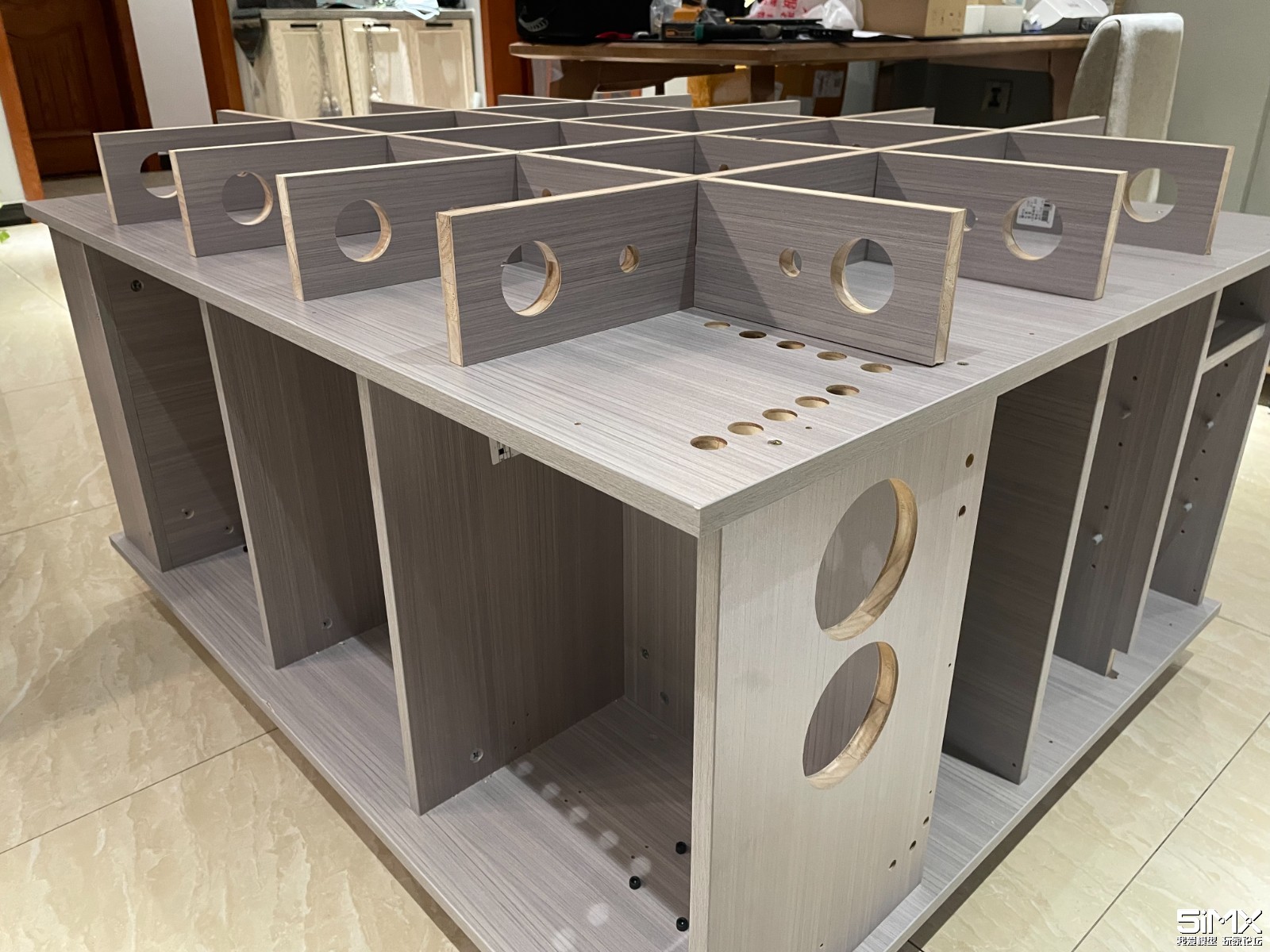

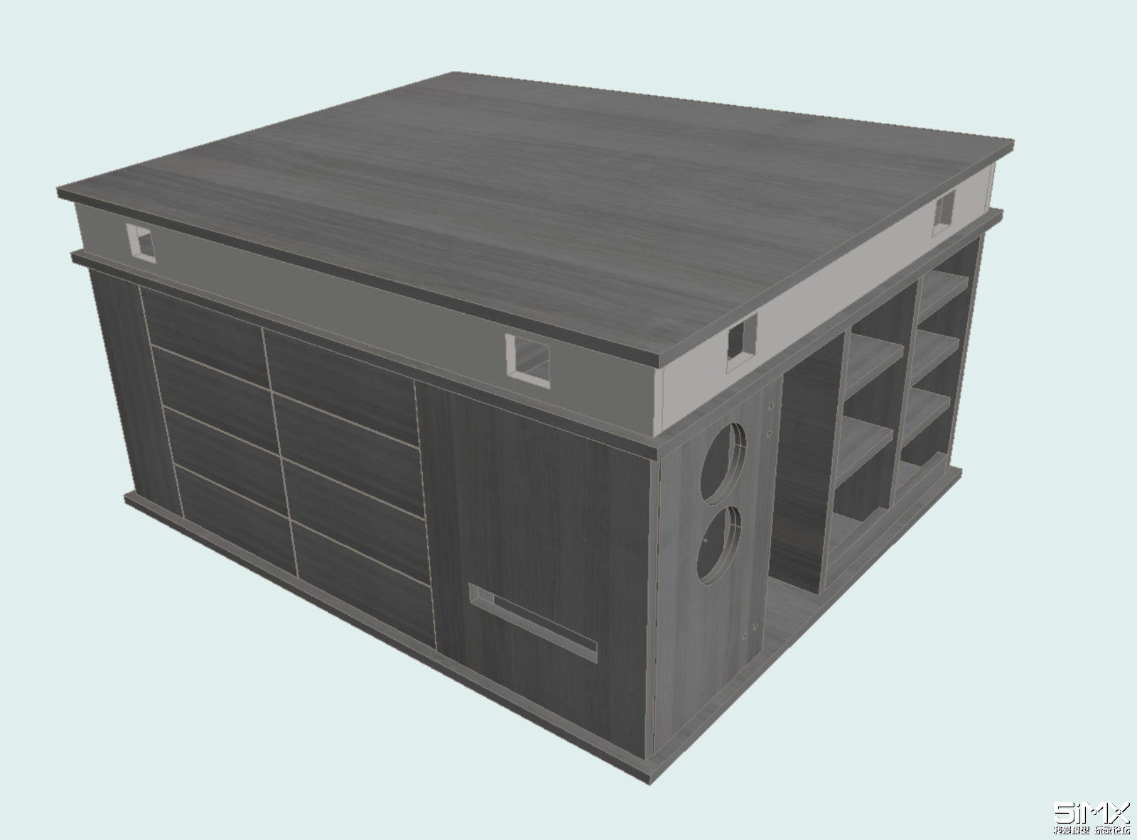

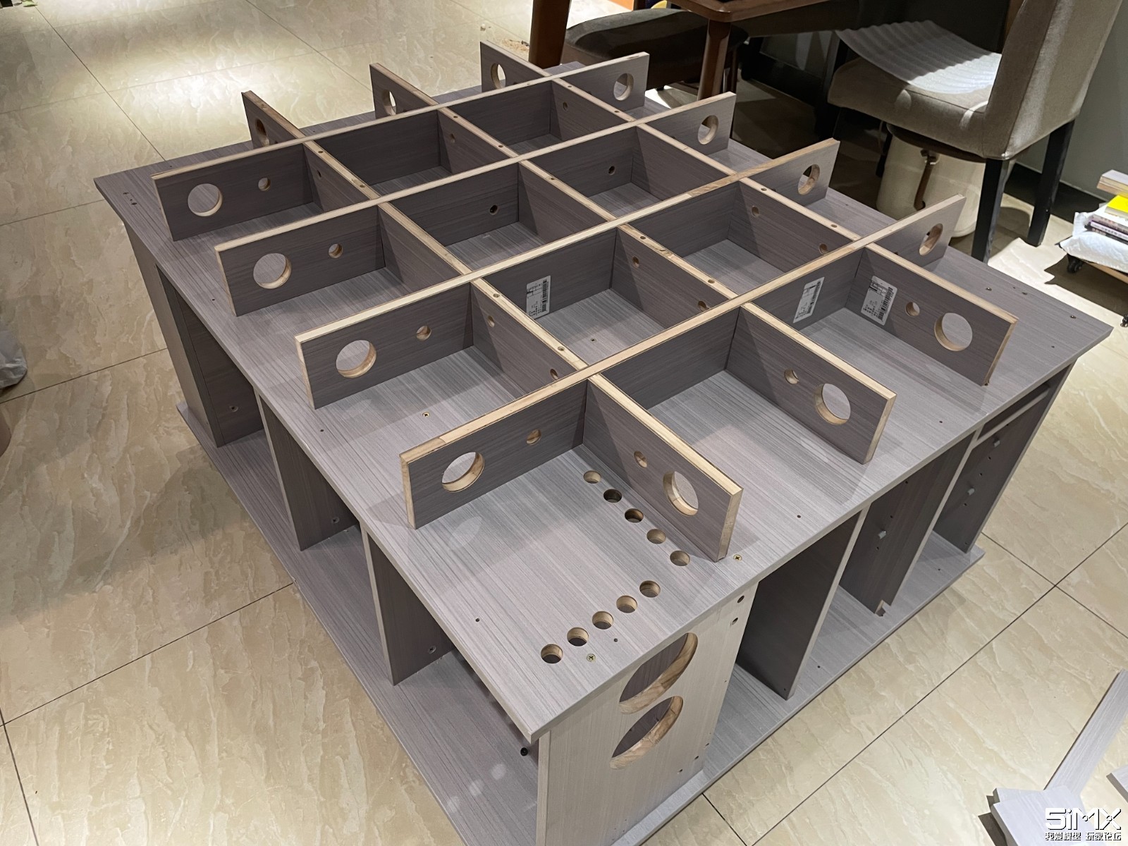

这个机器净重应该在130kg 没适合的台面放他 也就做了个支撑台
这个二维码是桌台的信息,感兴趣可以扫码查看(有效期二十天)
50.20pvc 预留穿线用

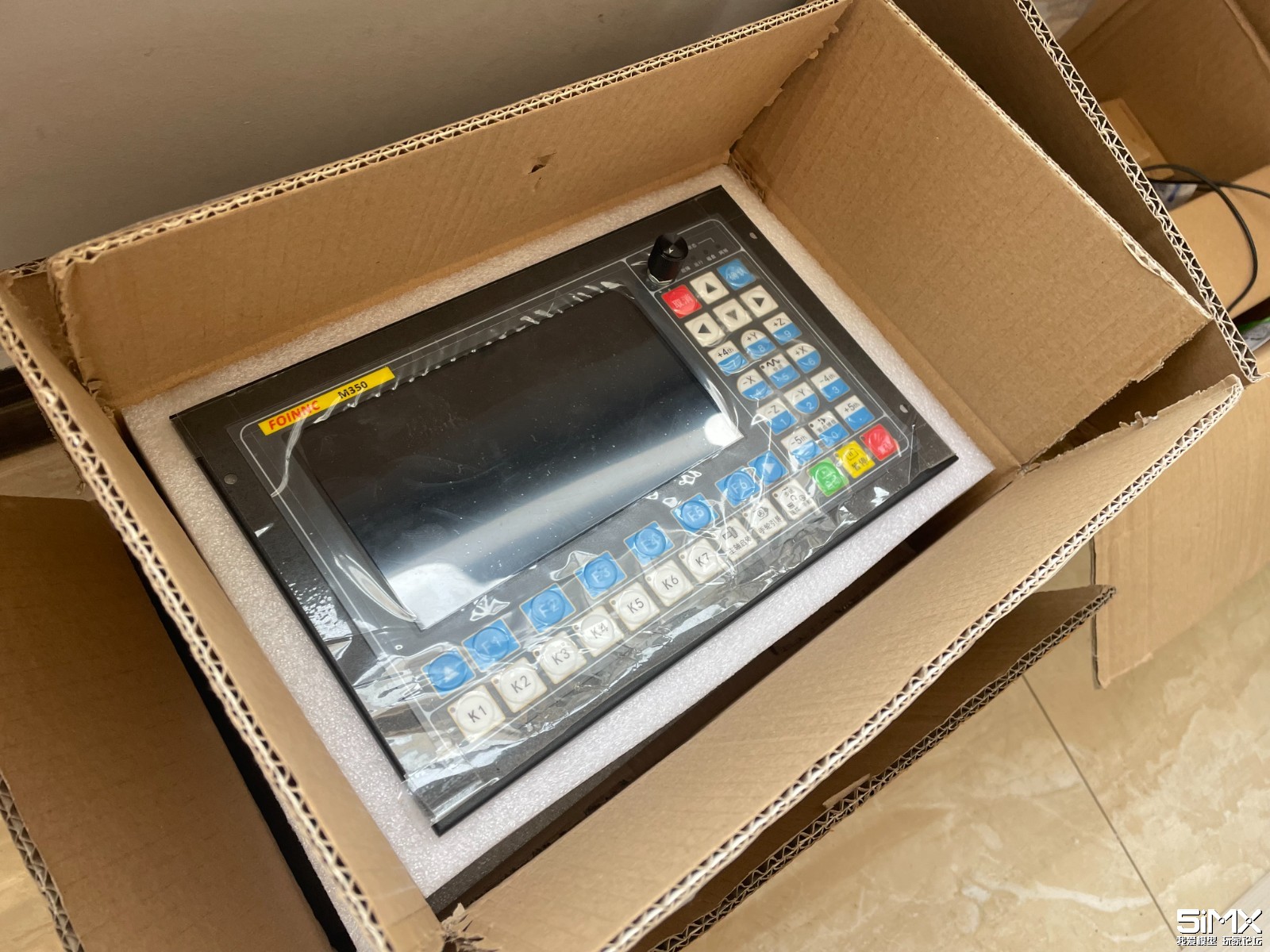

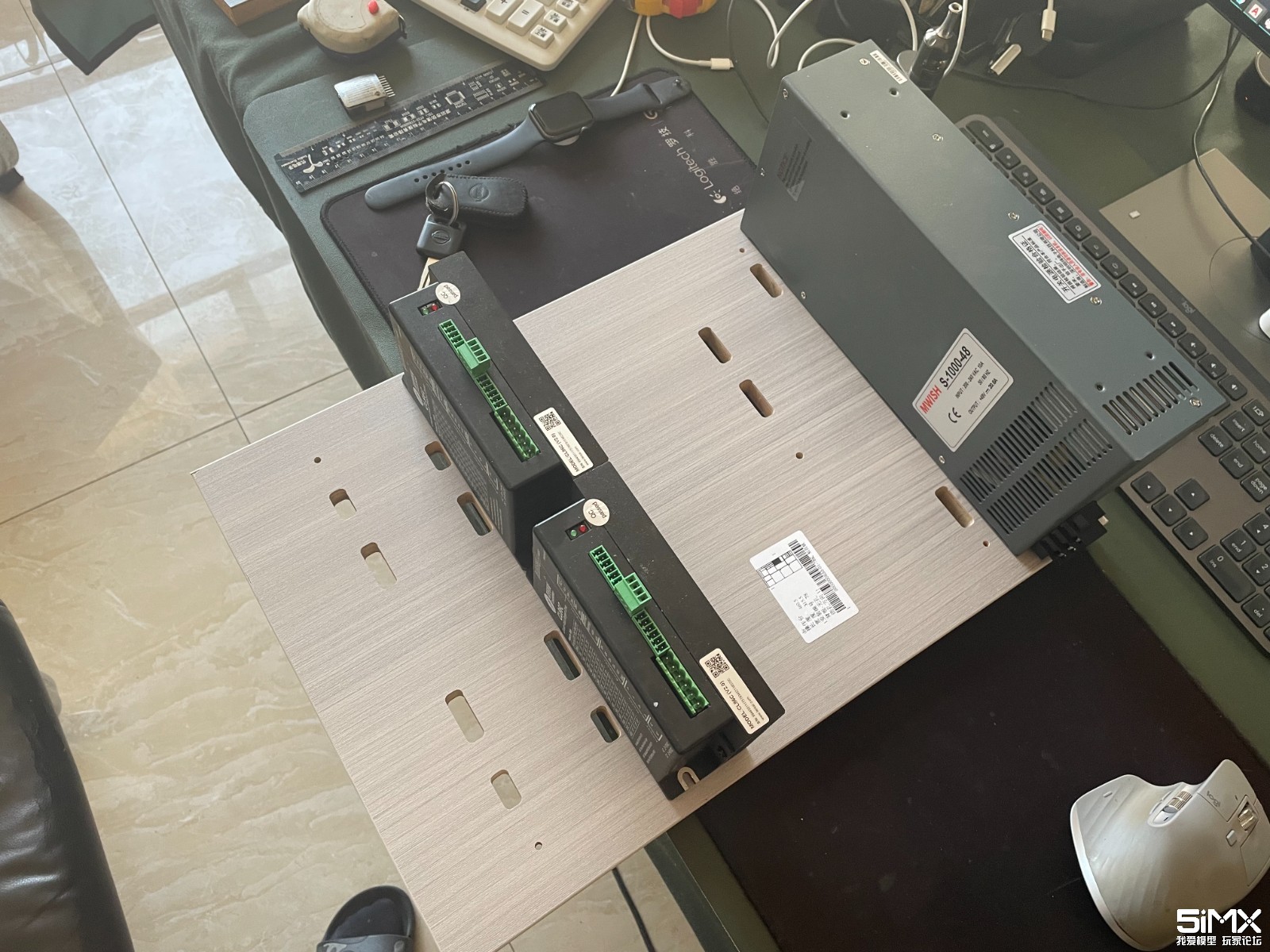

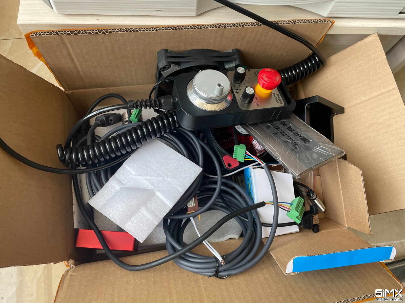

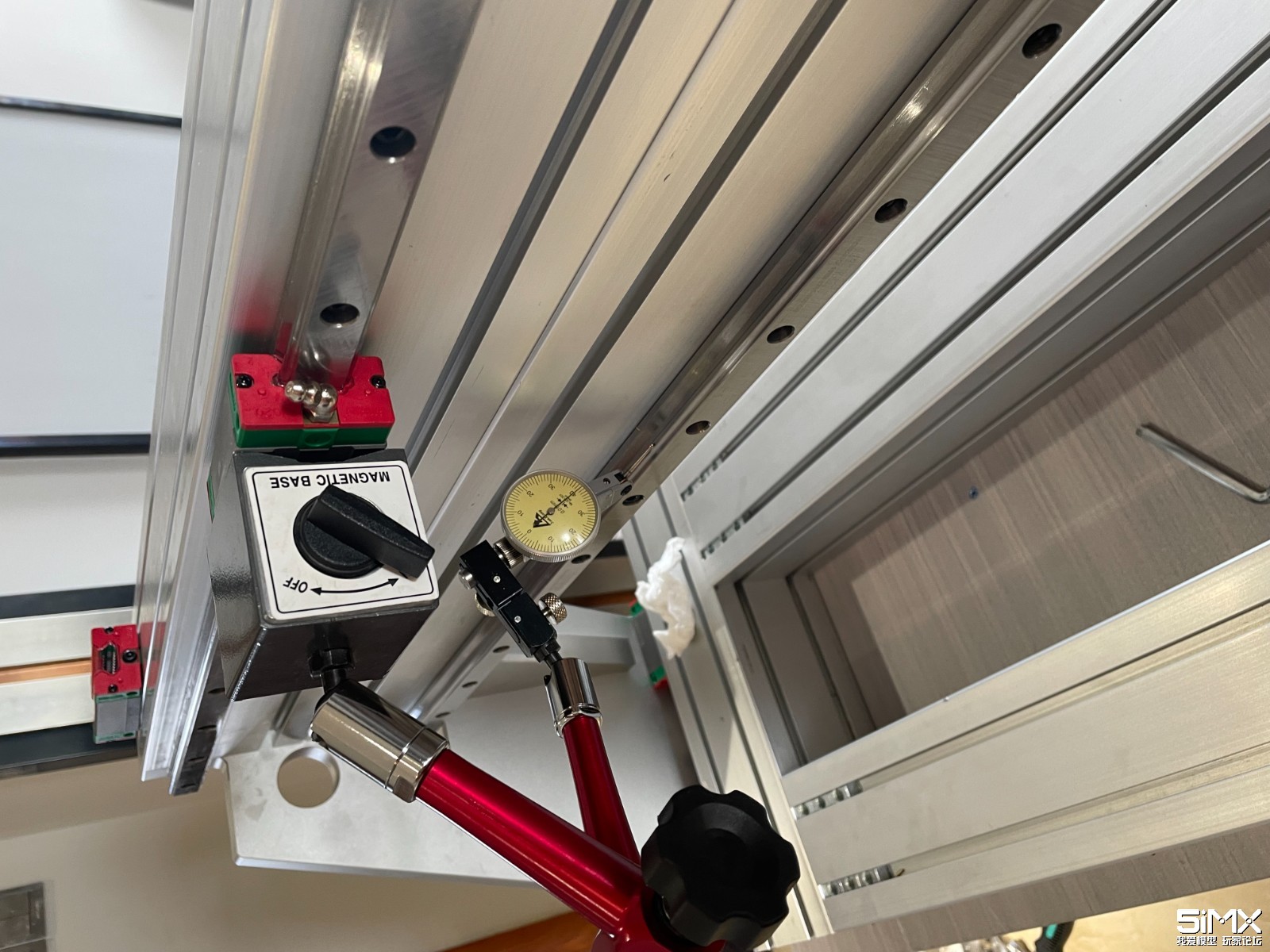

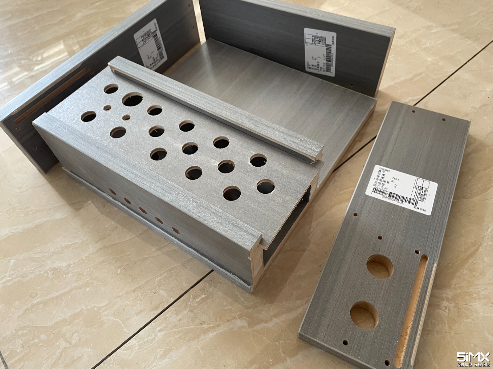

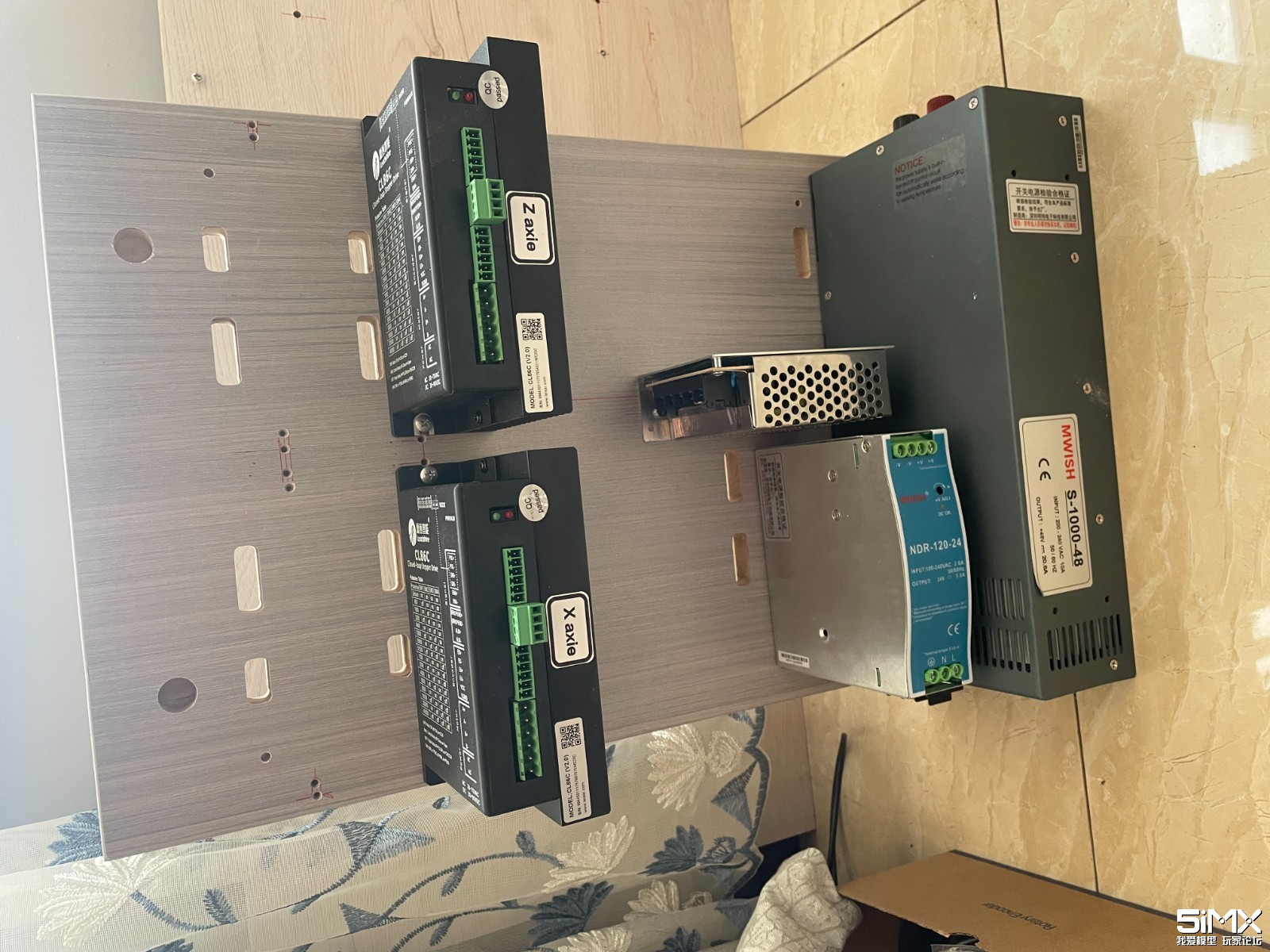

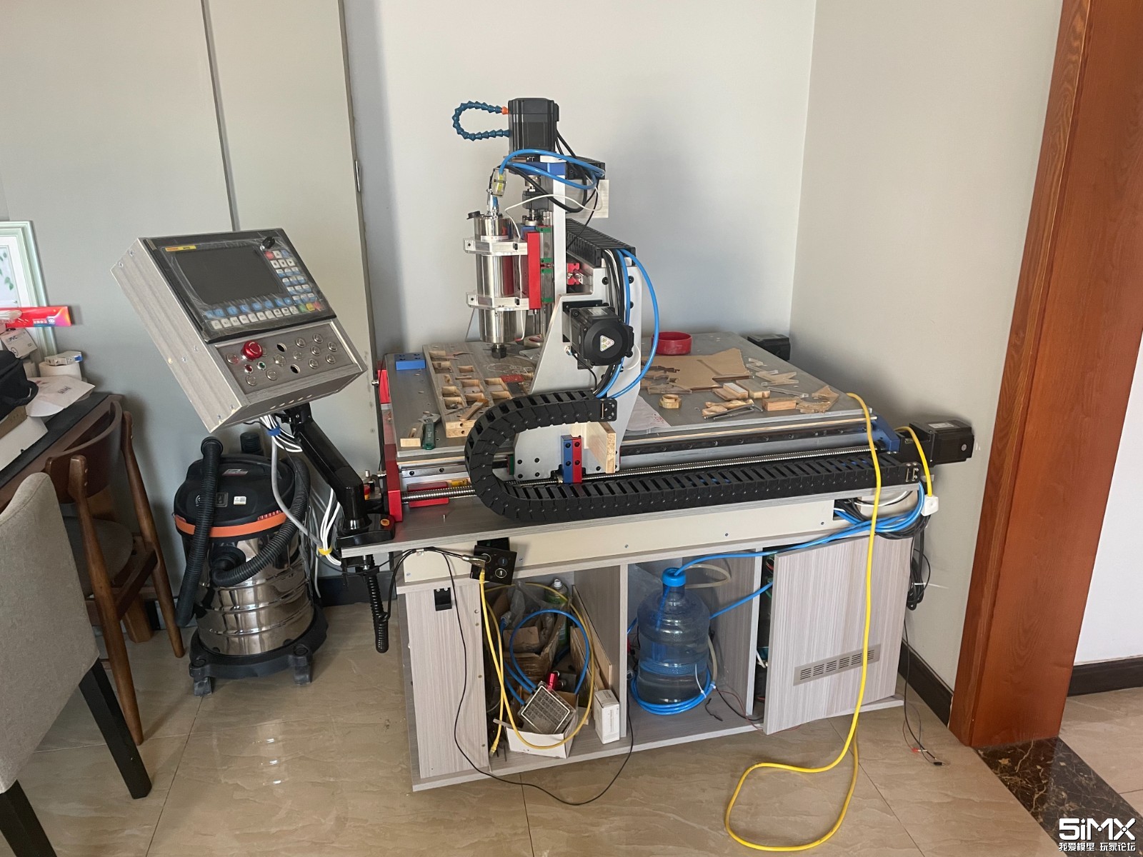

机器安装缺少很很多重要工具  当时也不想再等工具了 索性 随便组装了

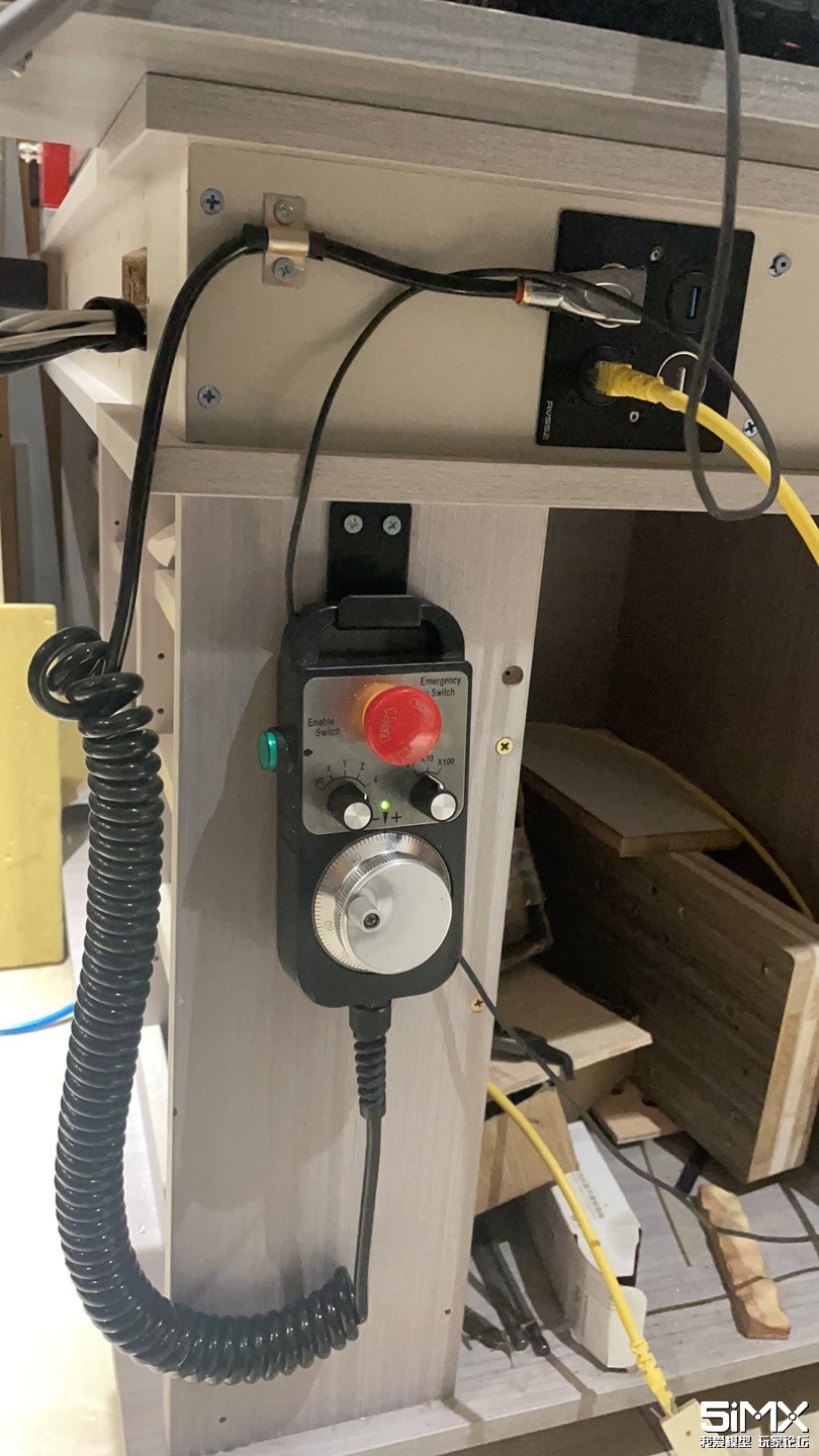

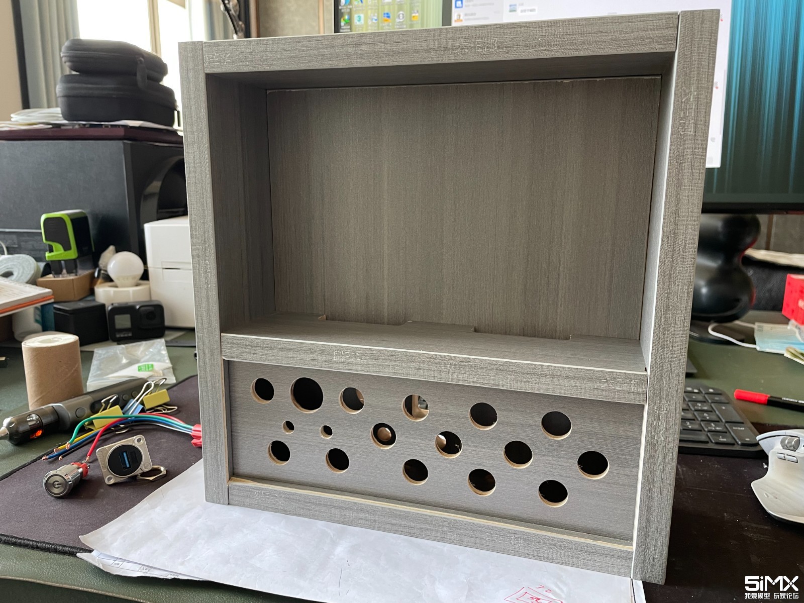

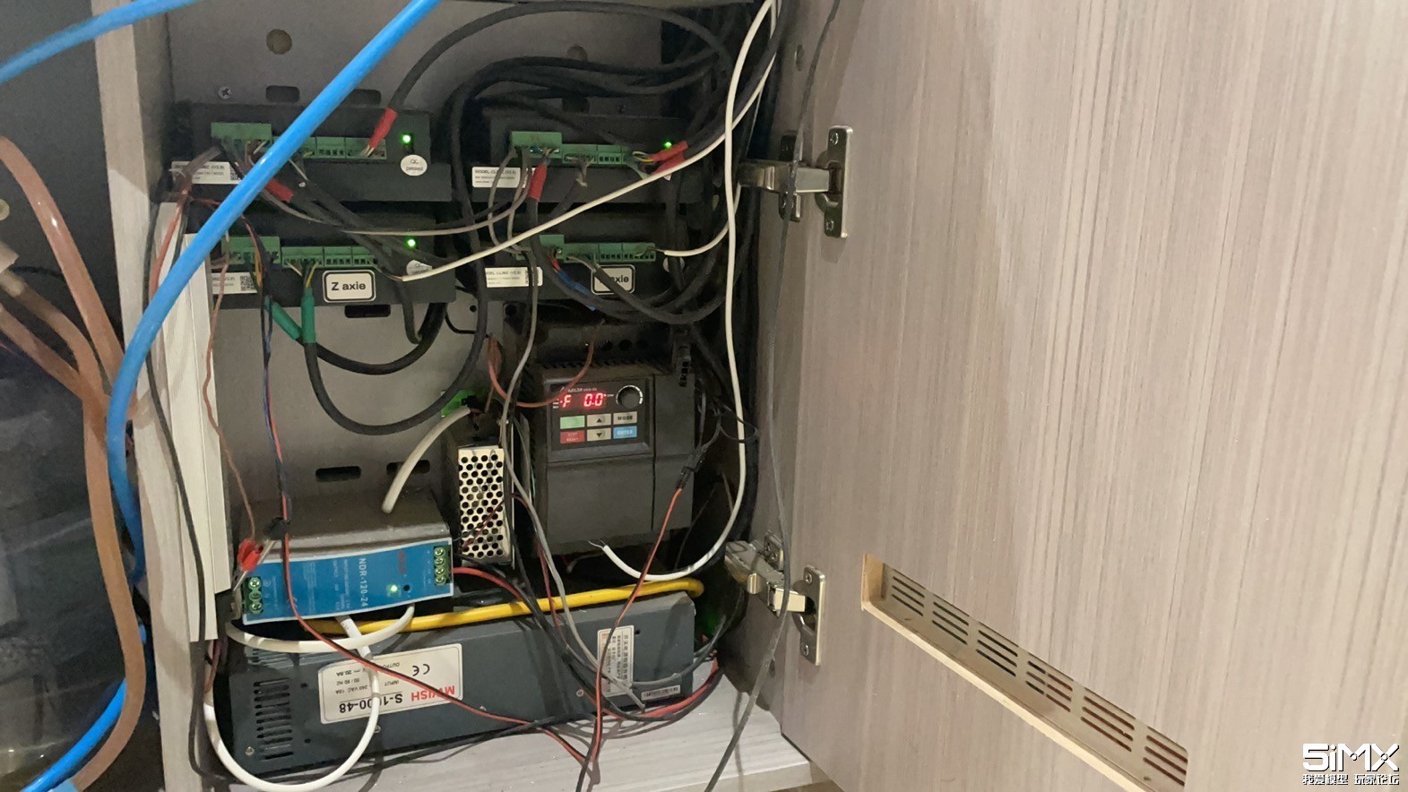

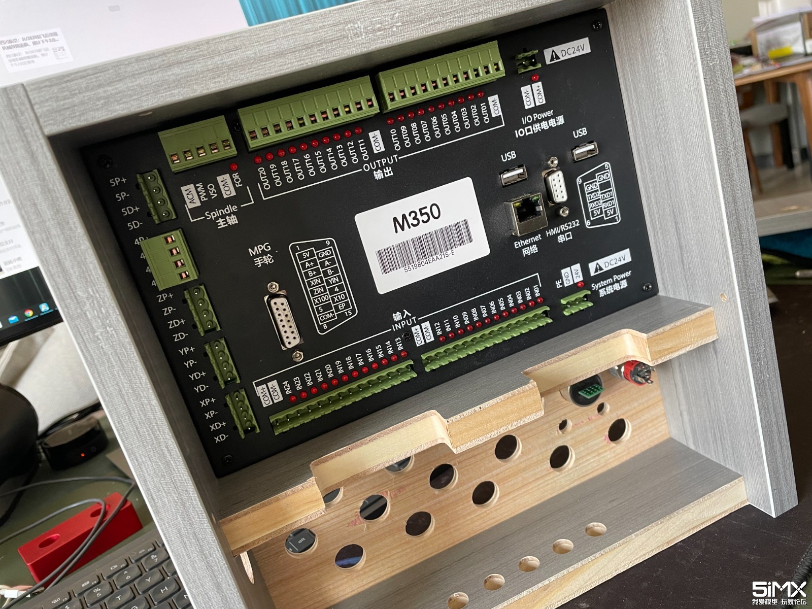

控制器的箱子
未加主轴   只是做了测试

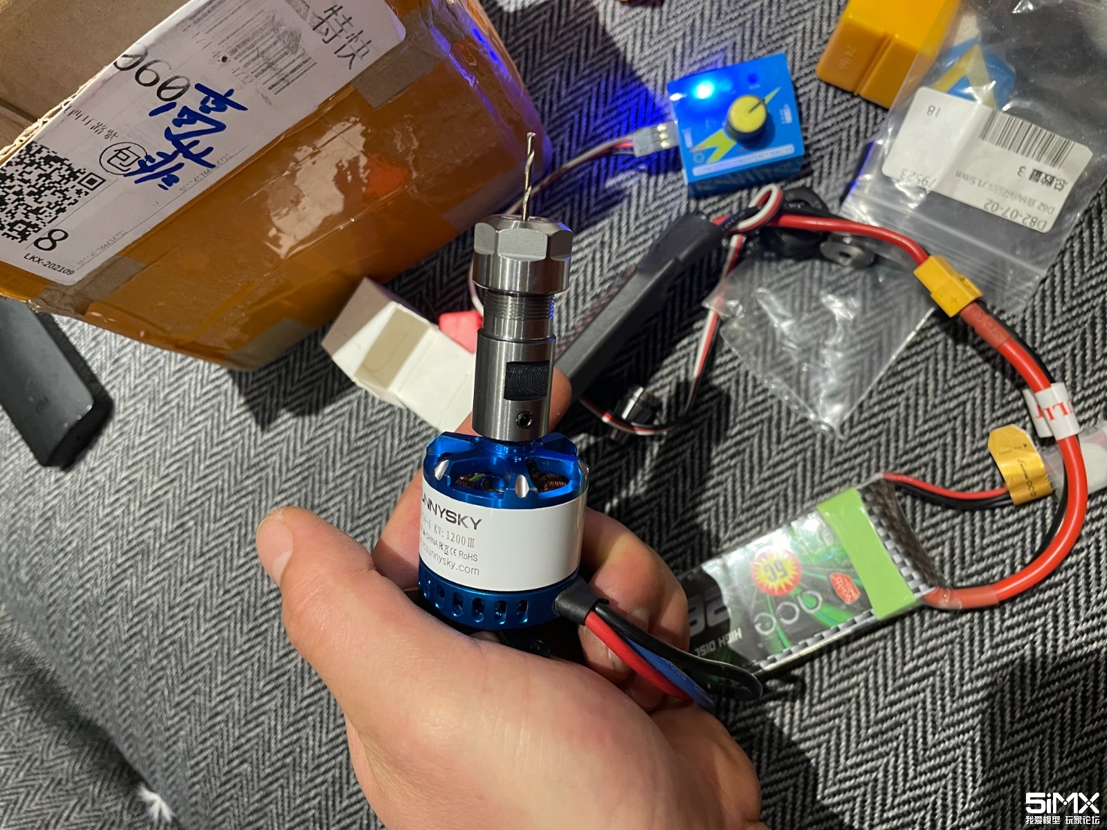

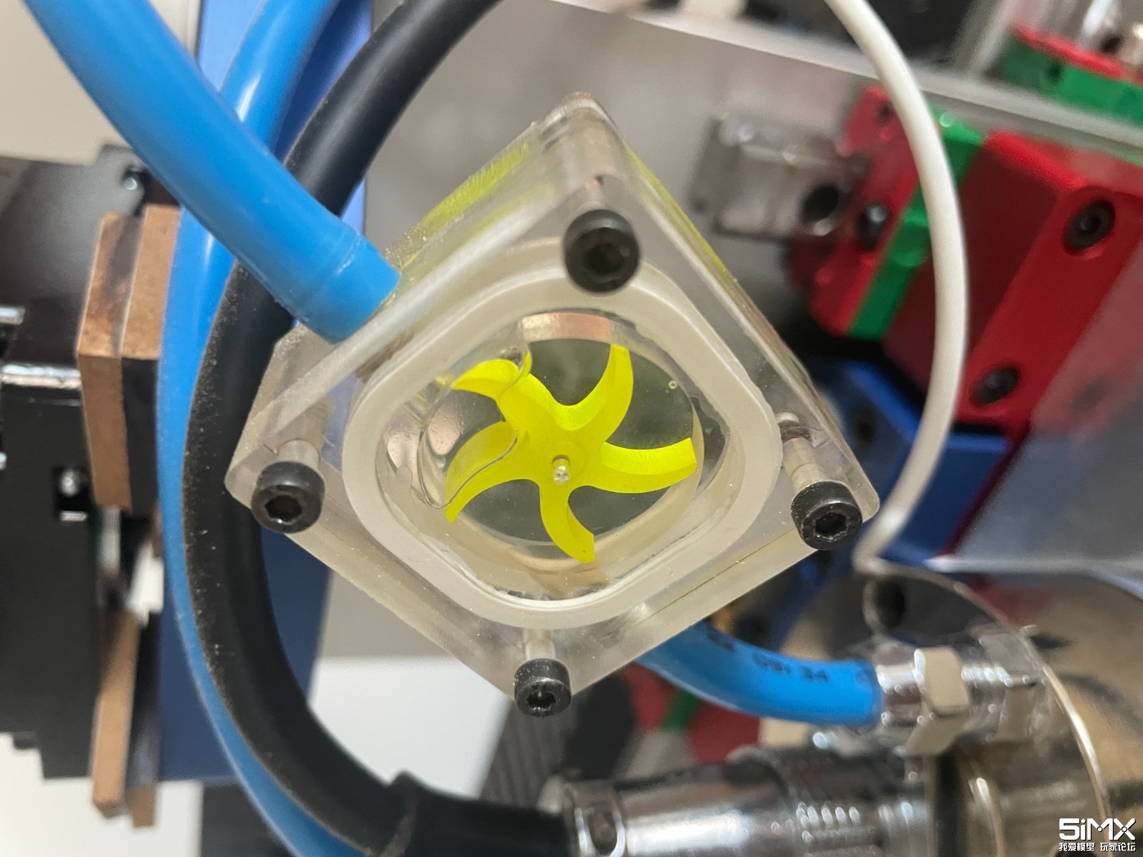

做个主轴 流速计

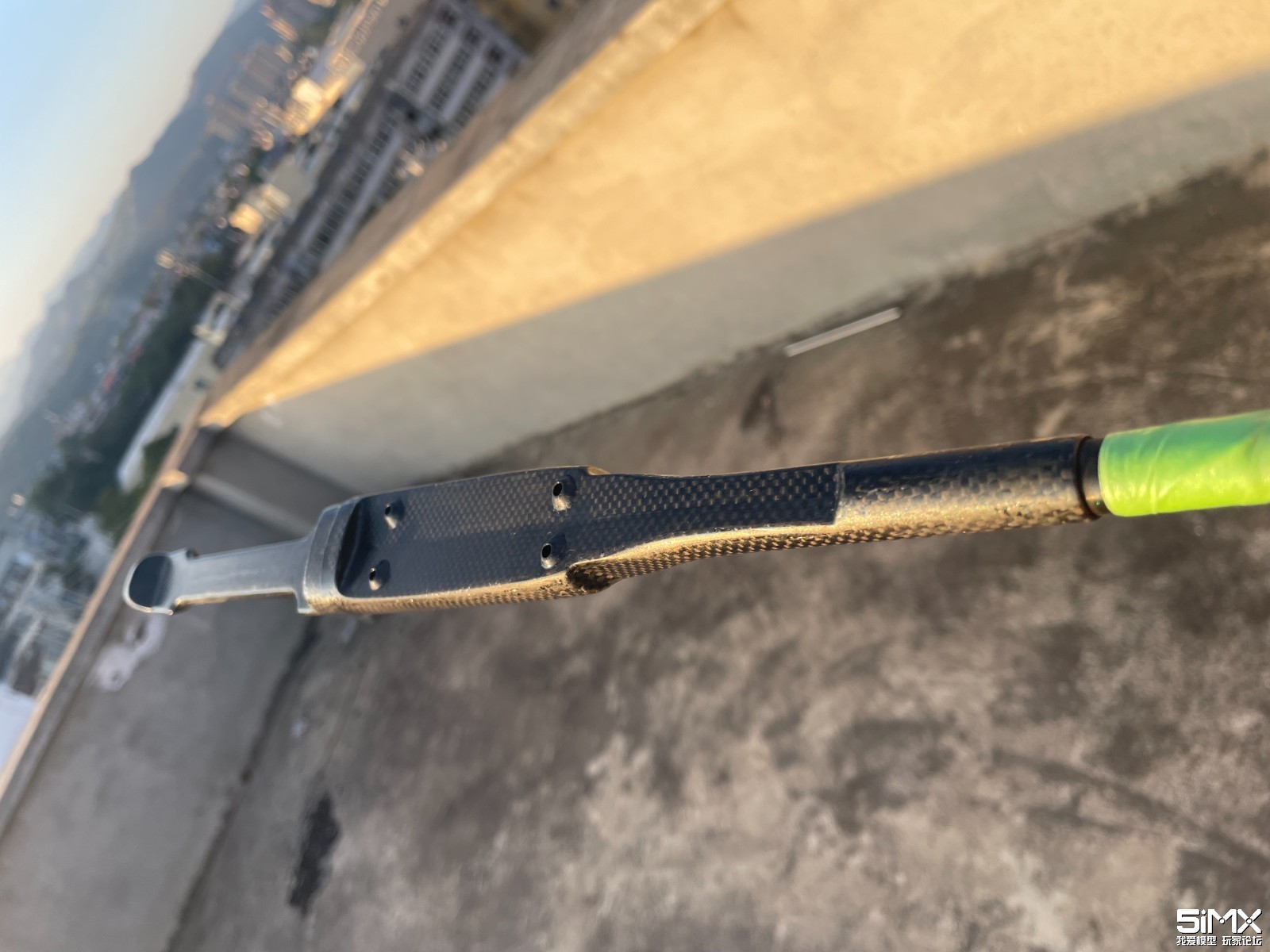

考虑到制作工艺的难易程度  我把机身前后分离开了   尾杆用现成的
小测试

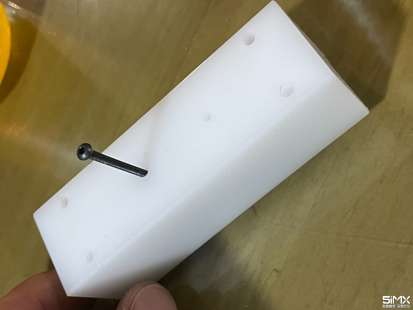

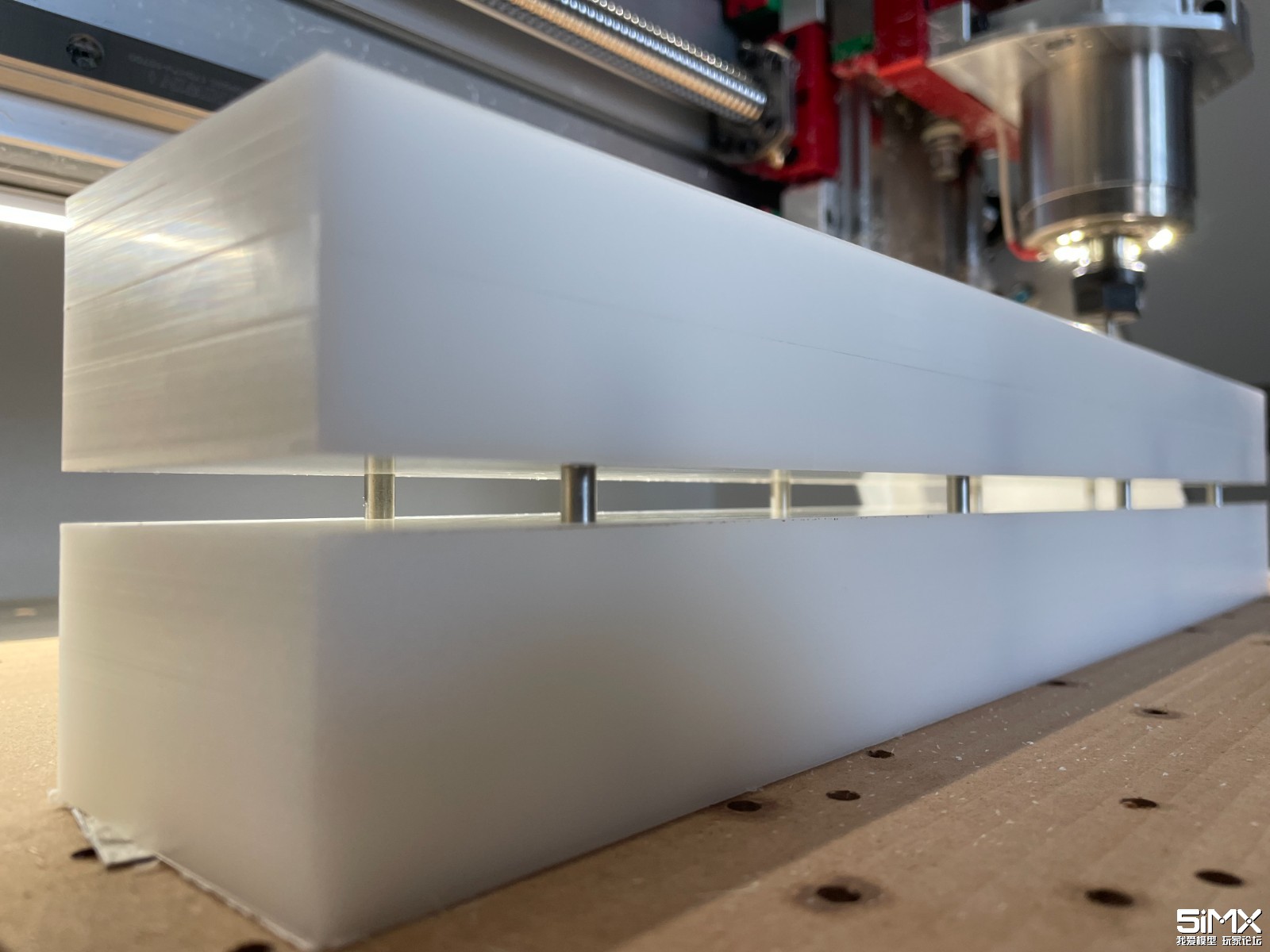

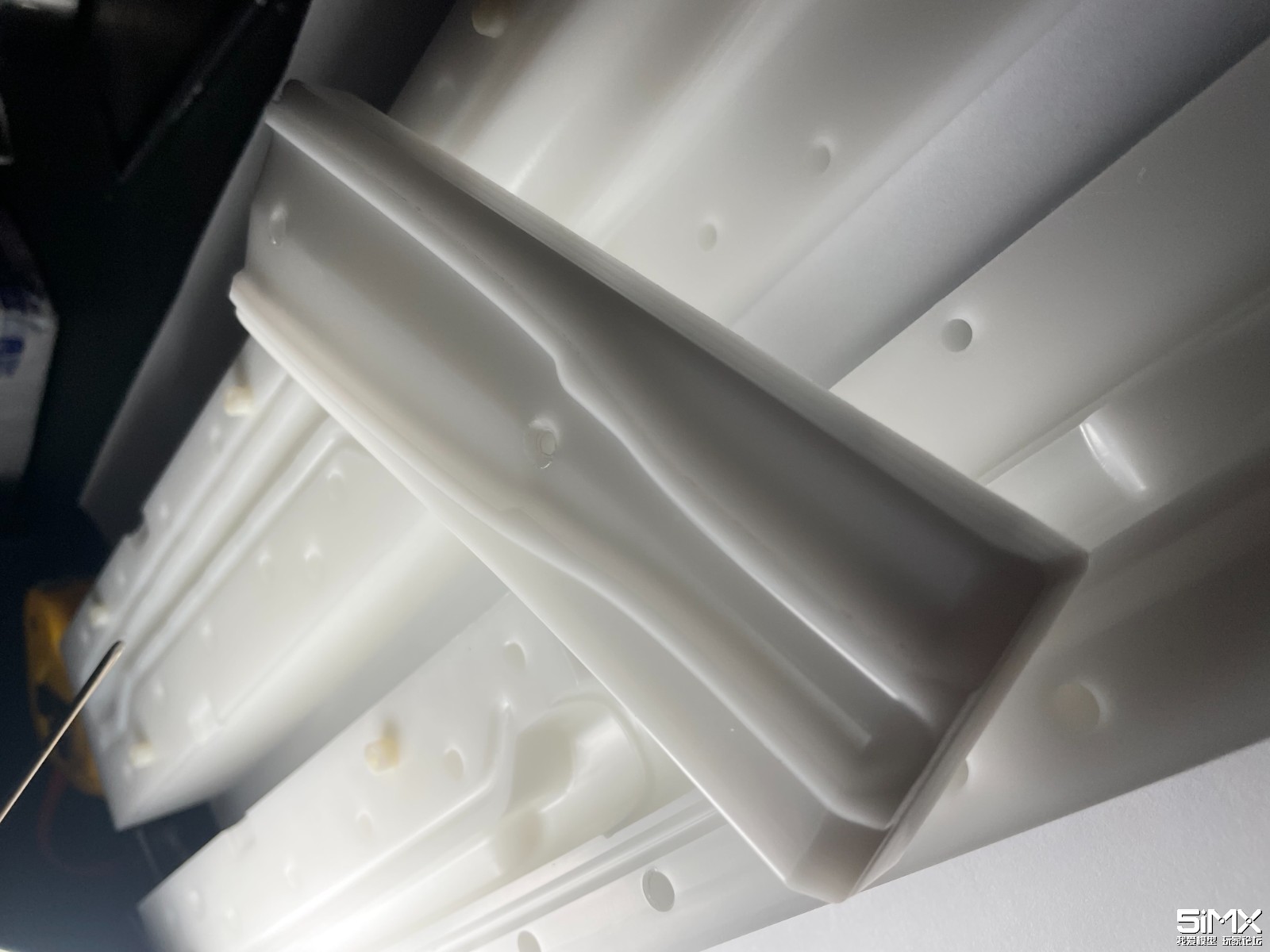

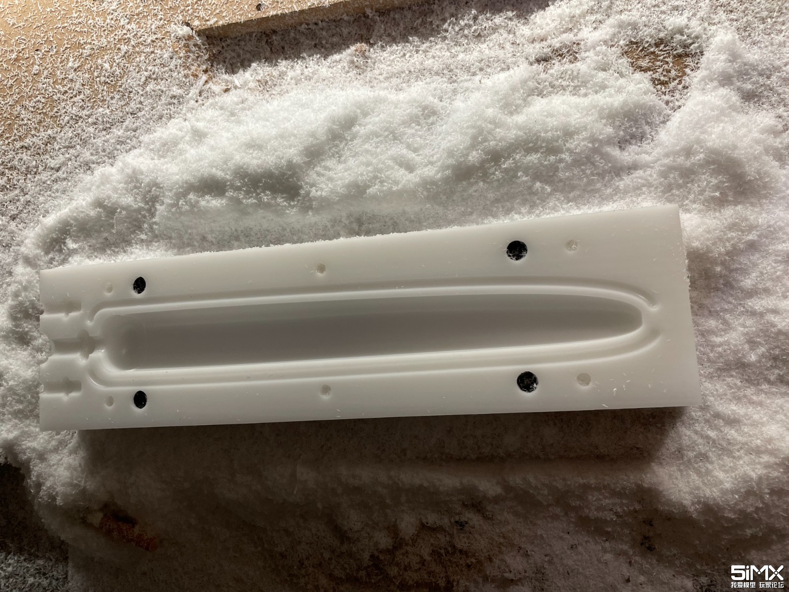

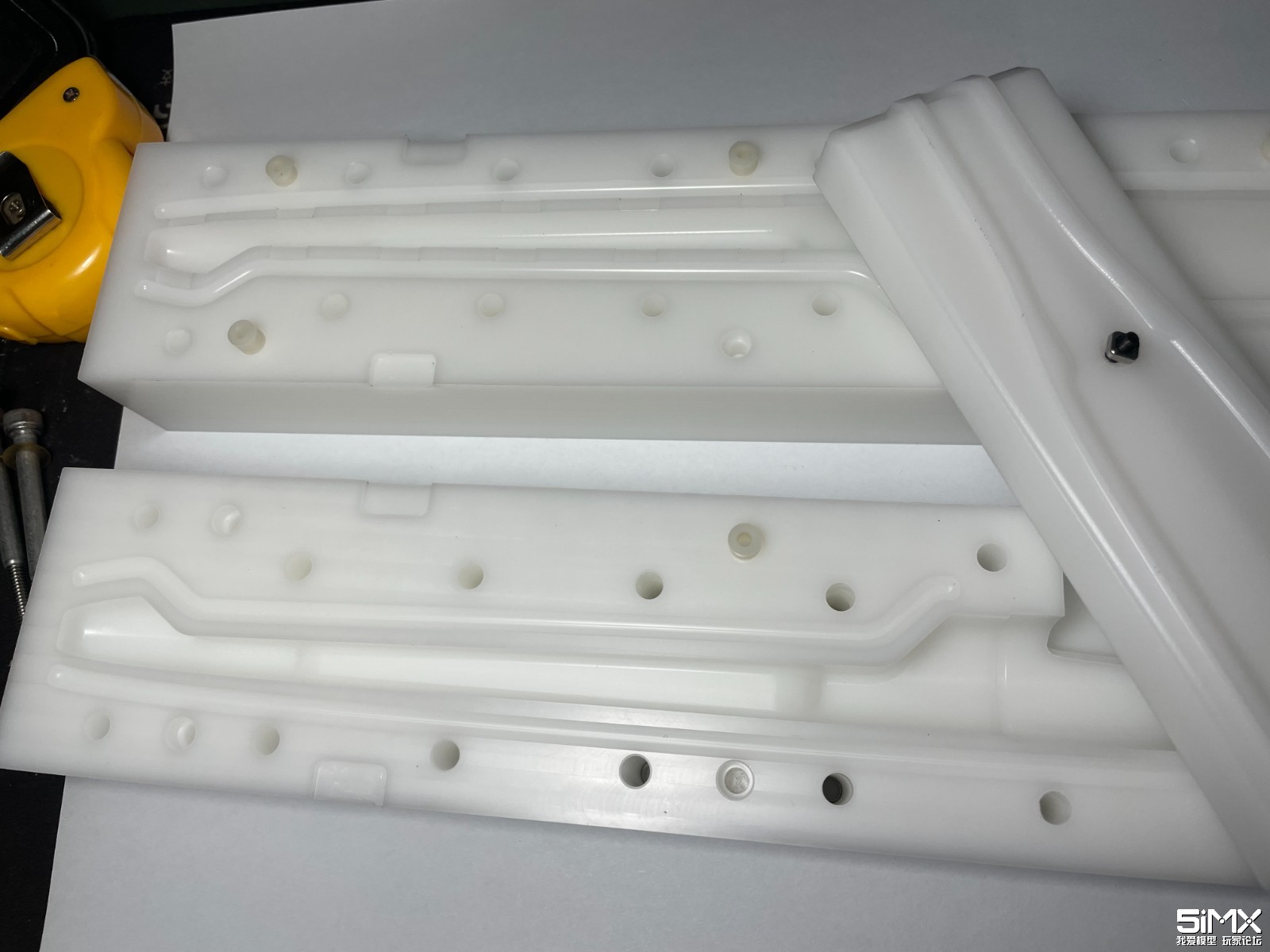

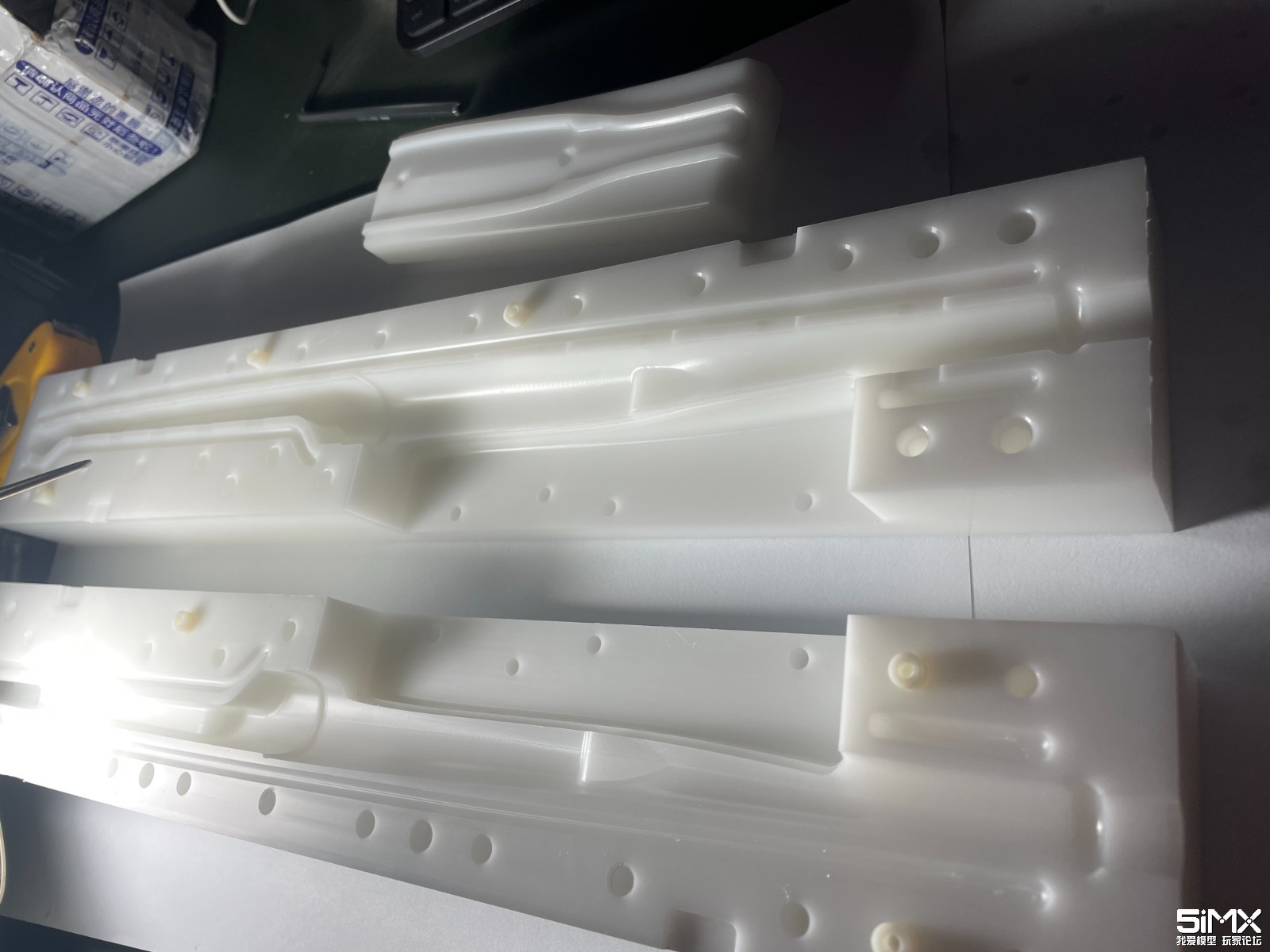

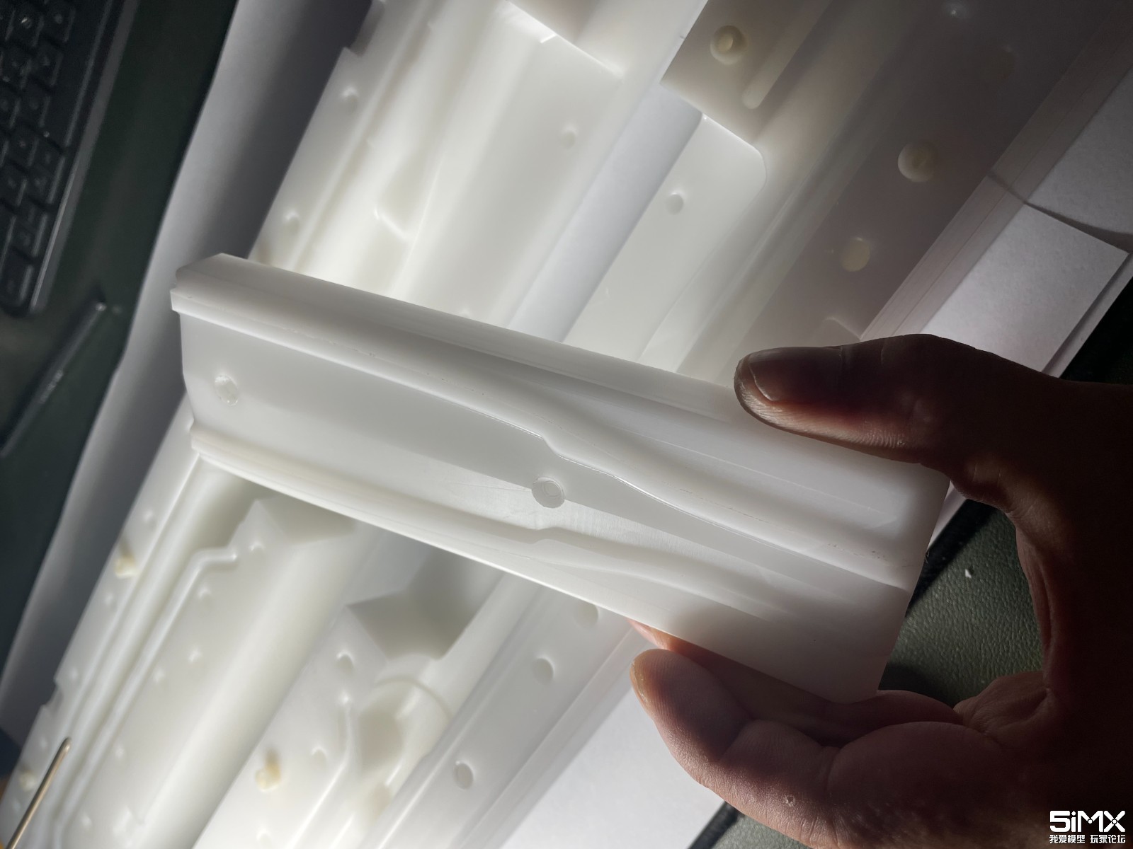

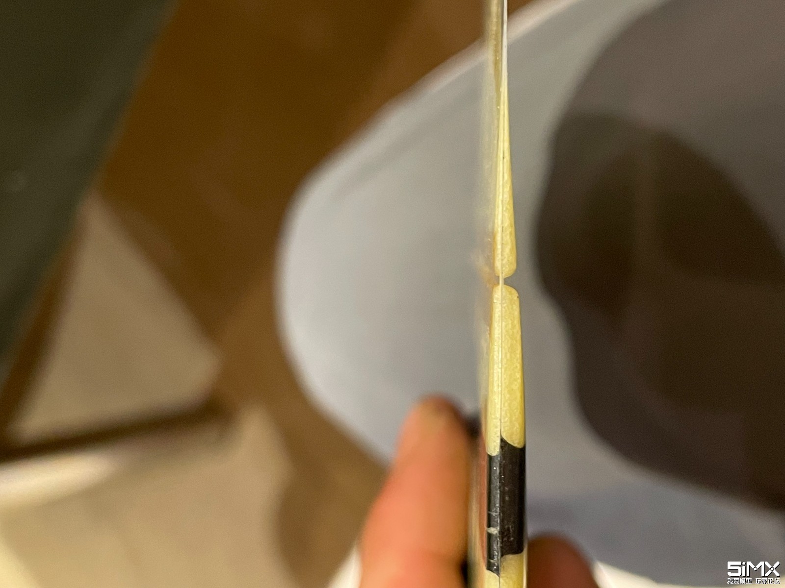

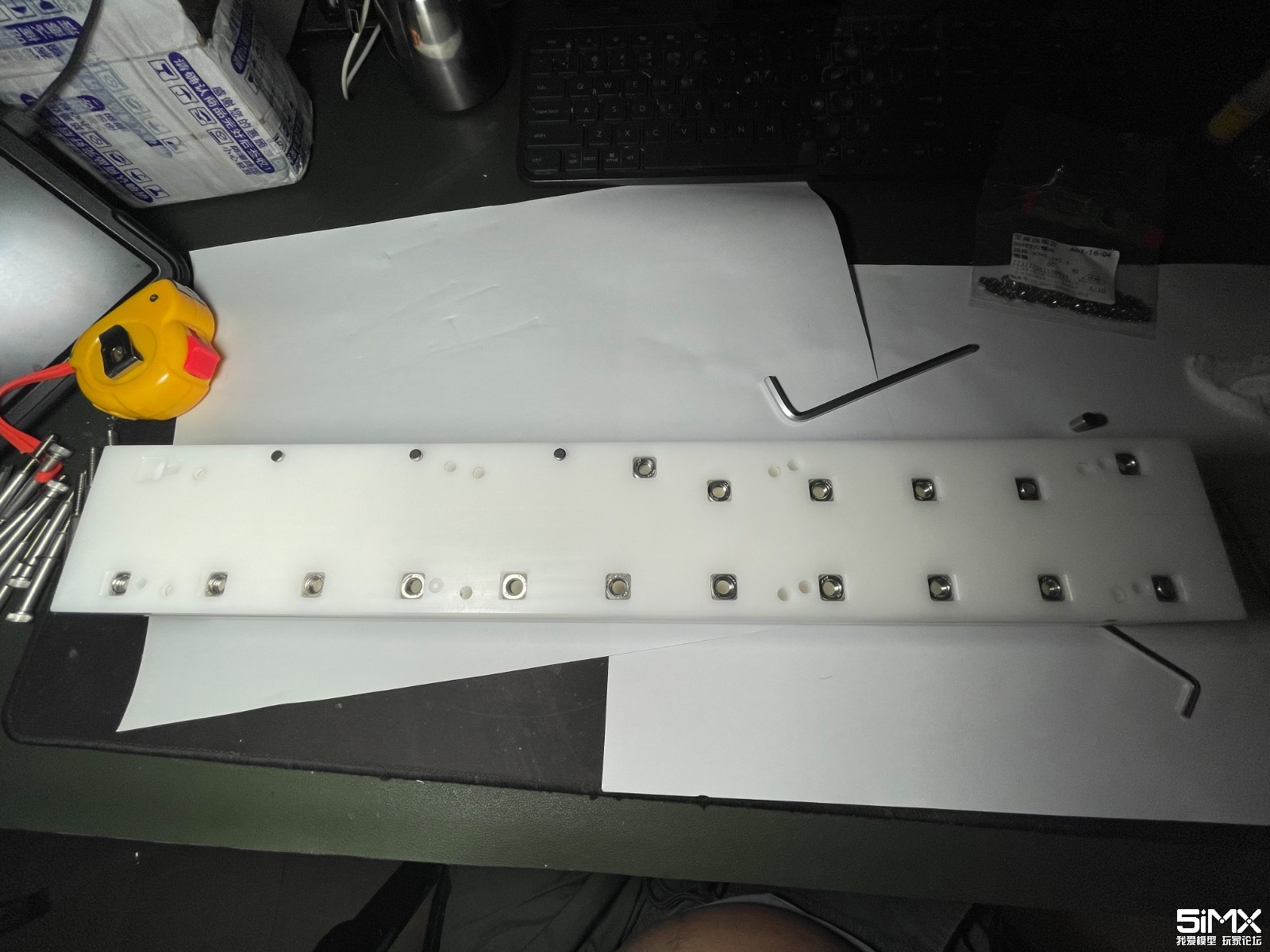

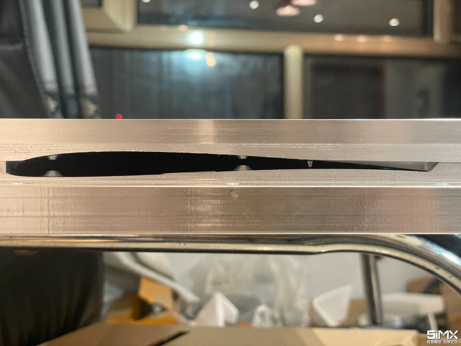

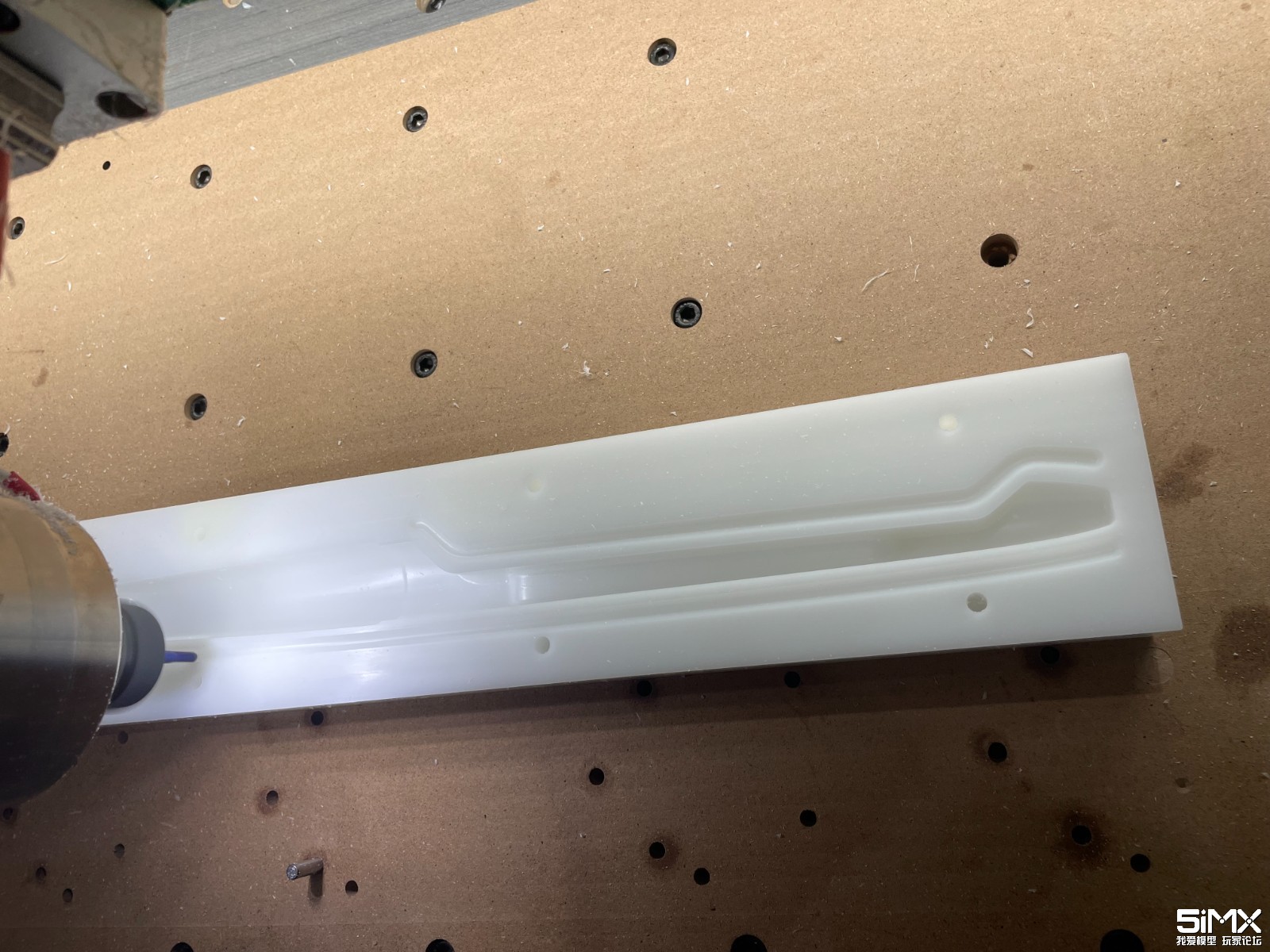

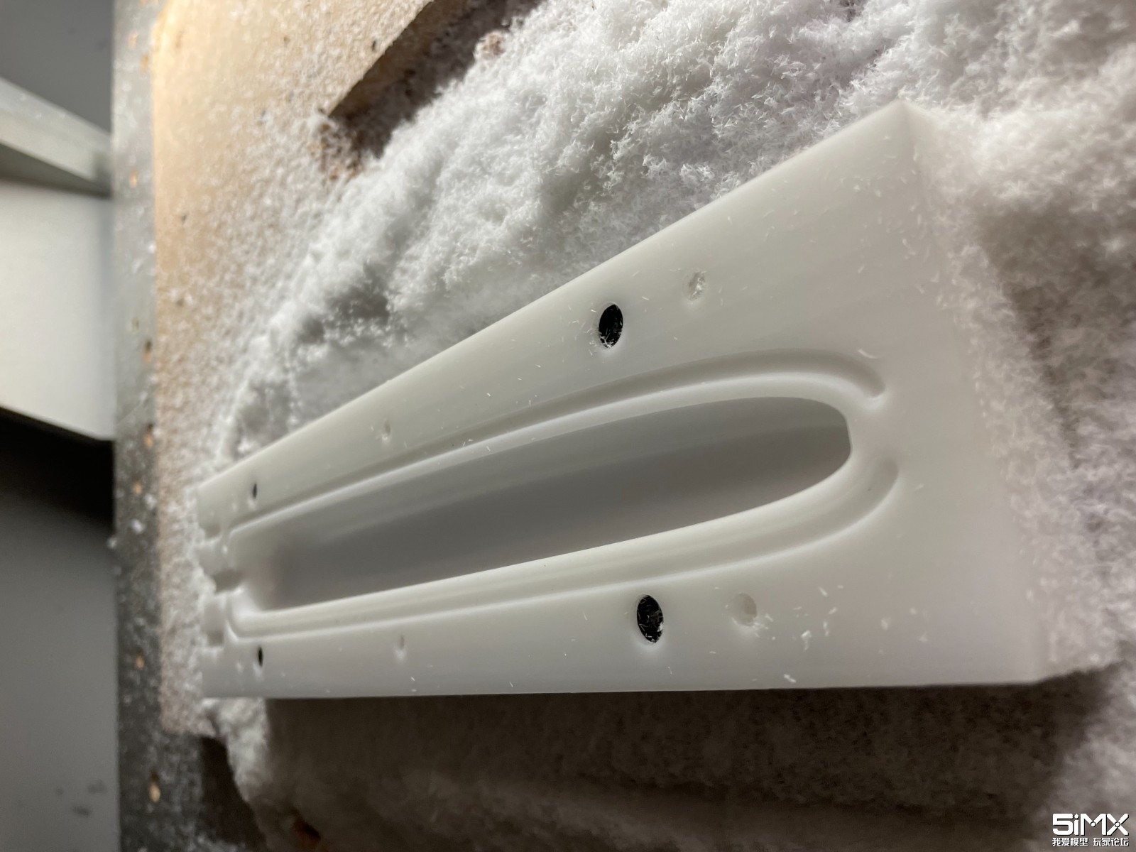

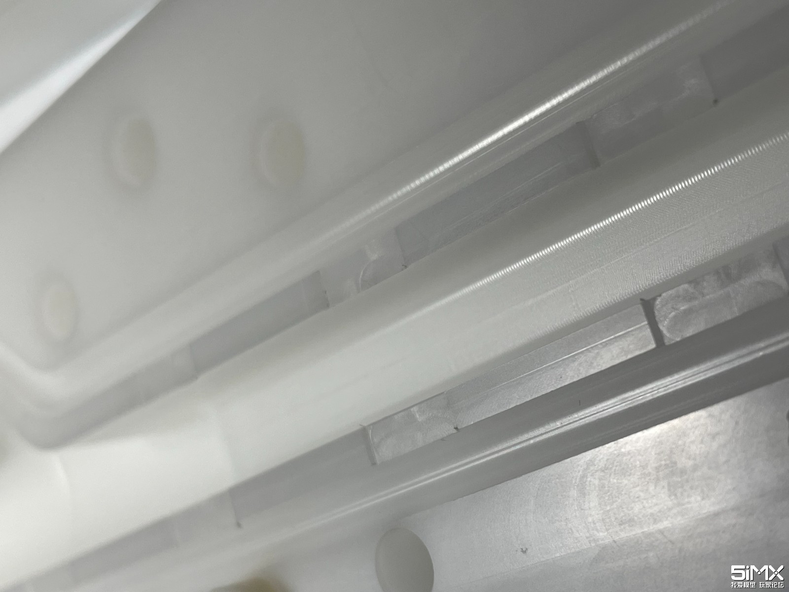

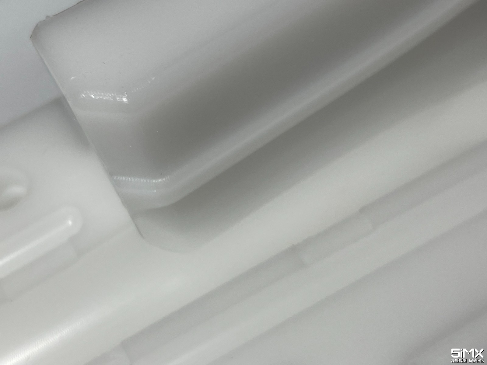

机身是POM(赛钢)这个材料除了热变形比较大 很不错

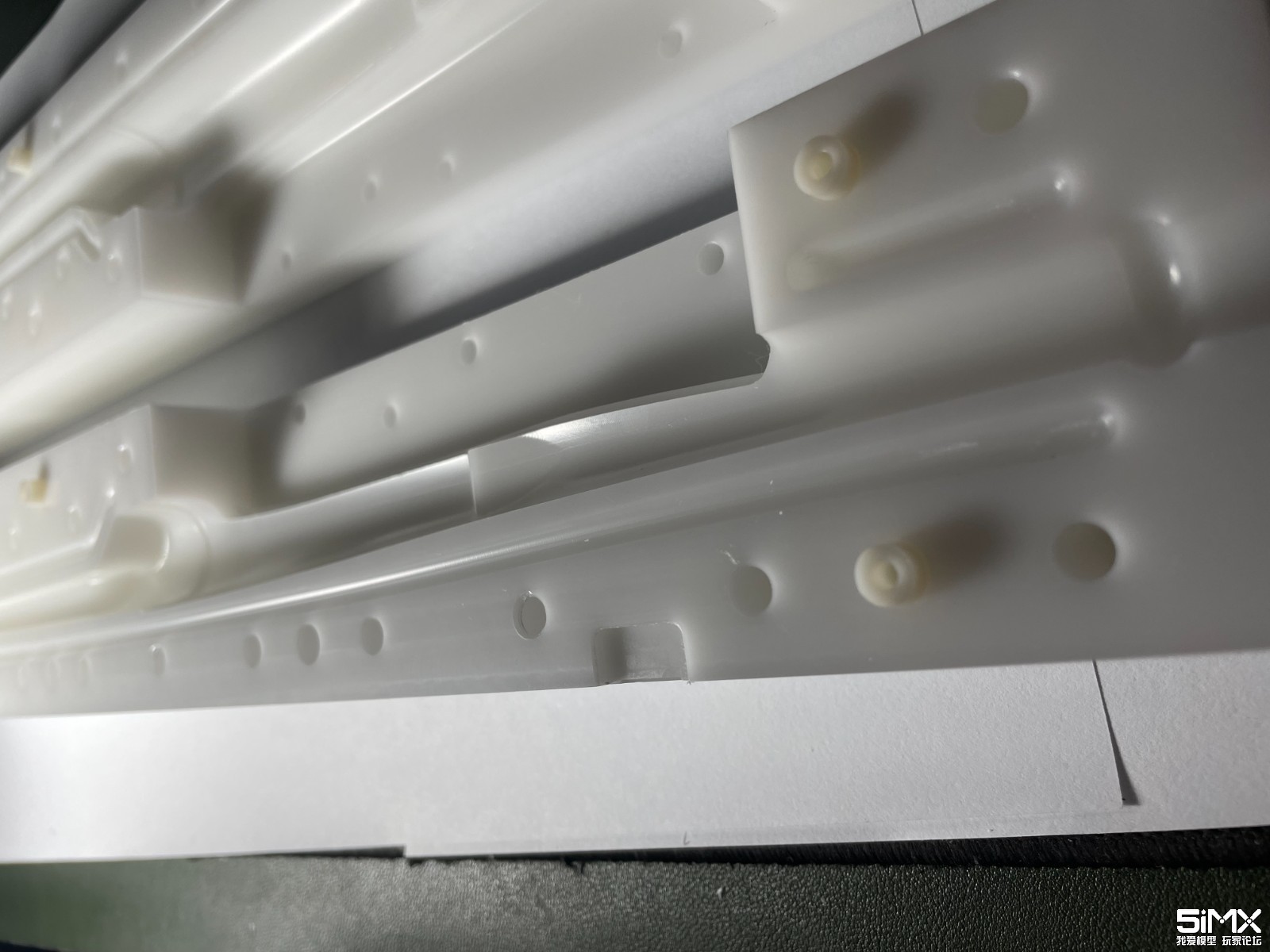

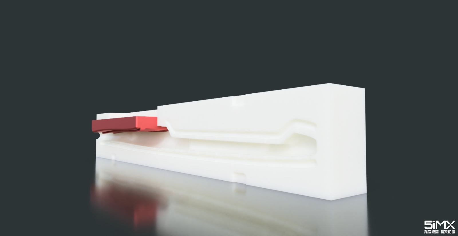

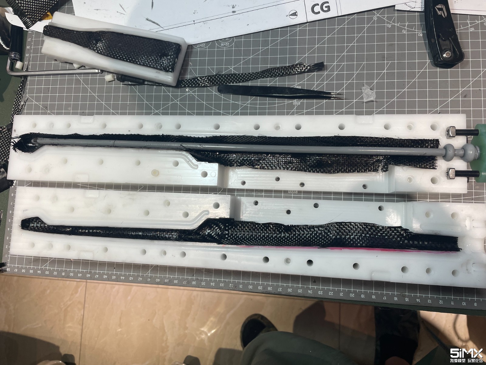

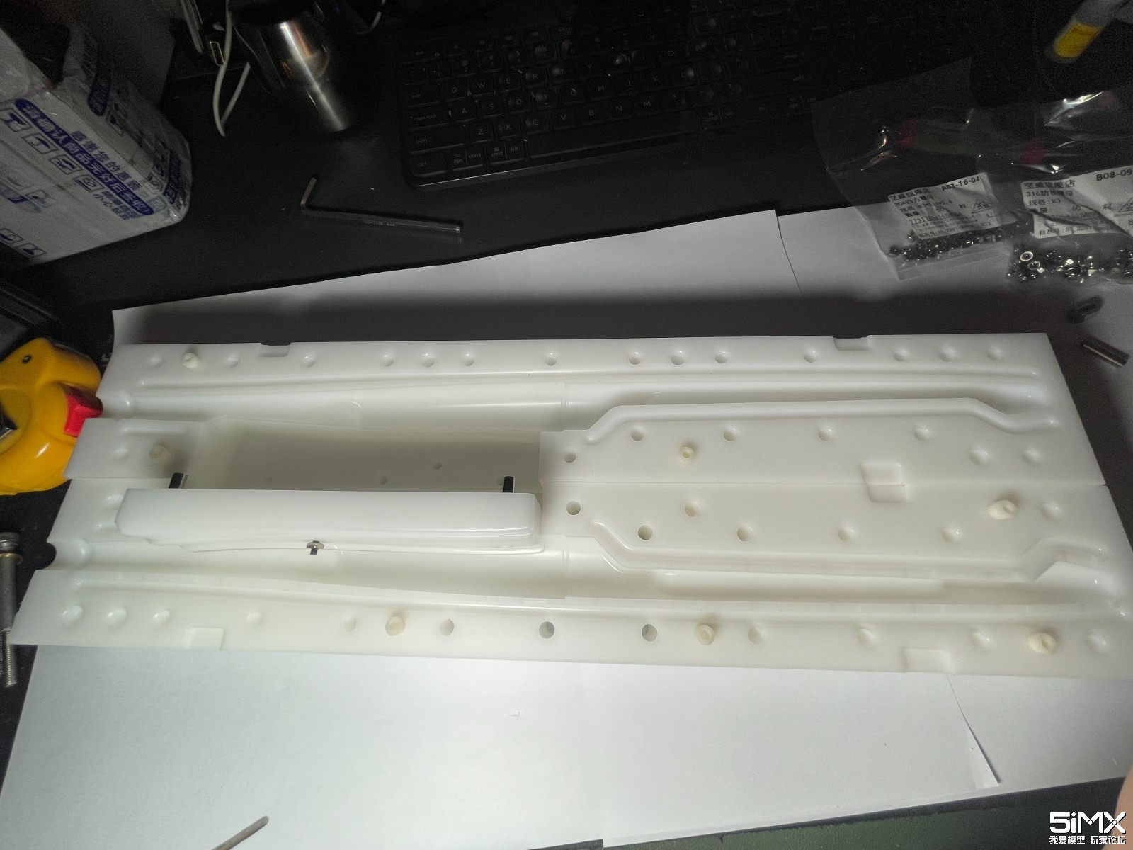

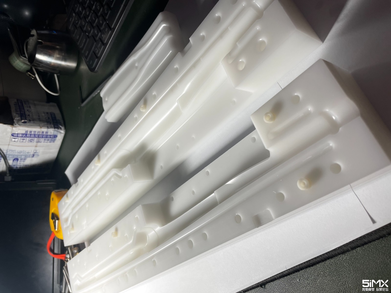

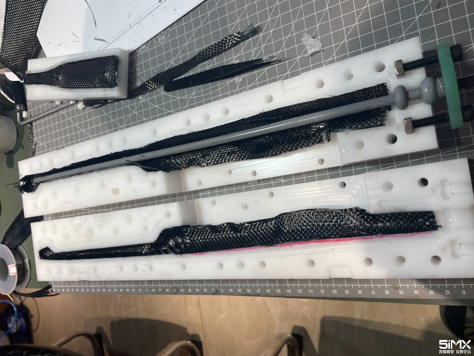

机身模具分了三部分:左,右,翼台。

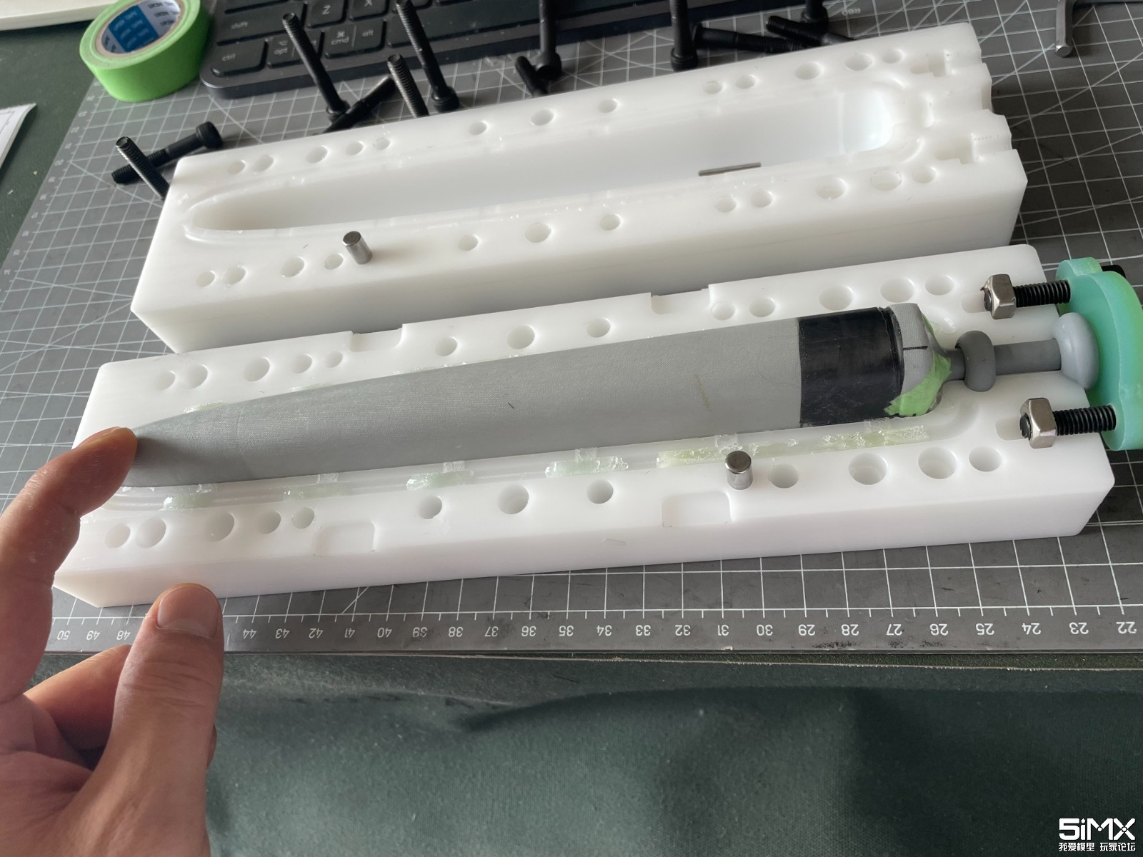

开始糊布了

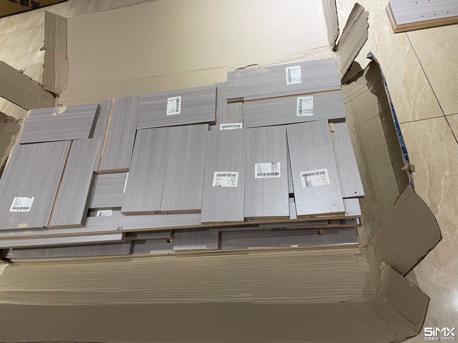

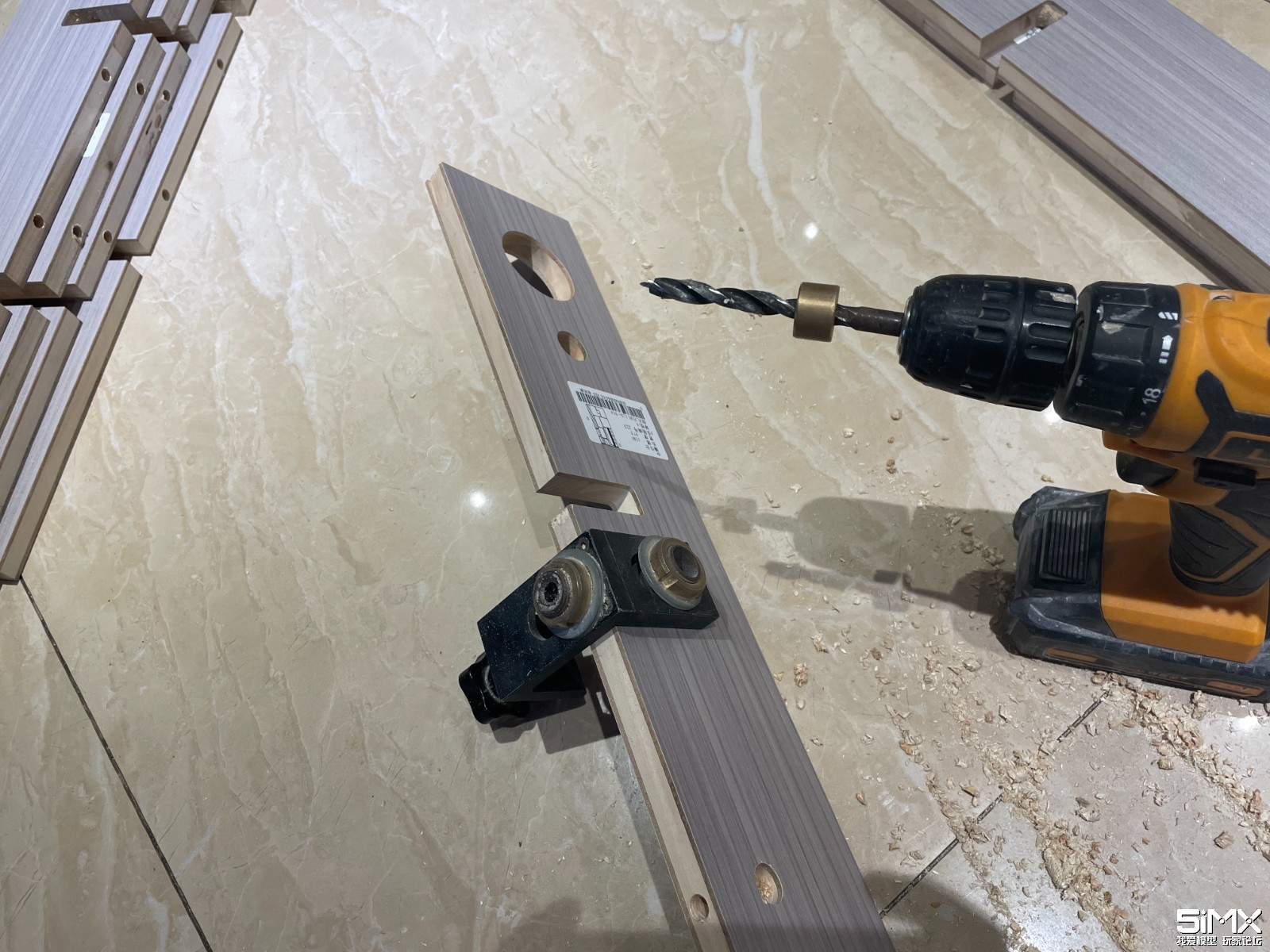

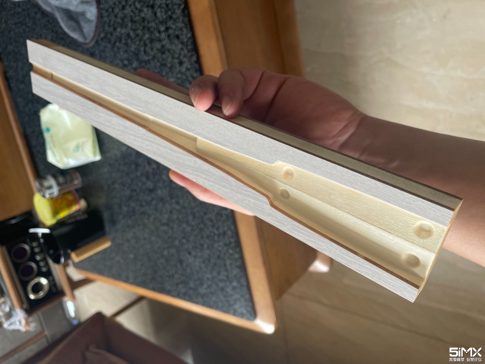

这块木头是家装用的做板式家具的  叫生态板 一般18mm厚
这里用它给机身和尾杆链接时的固定校准作用

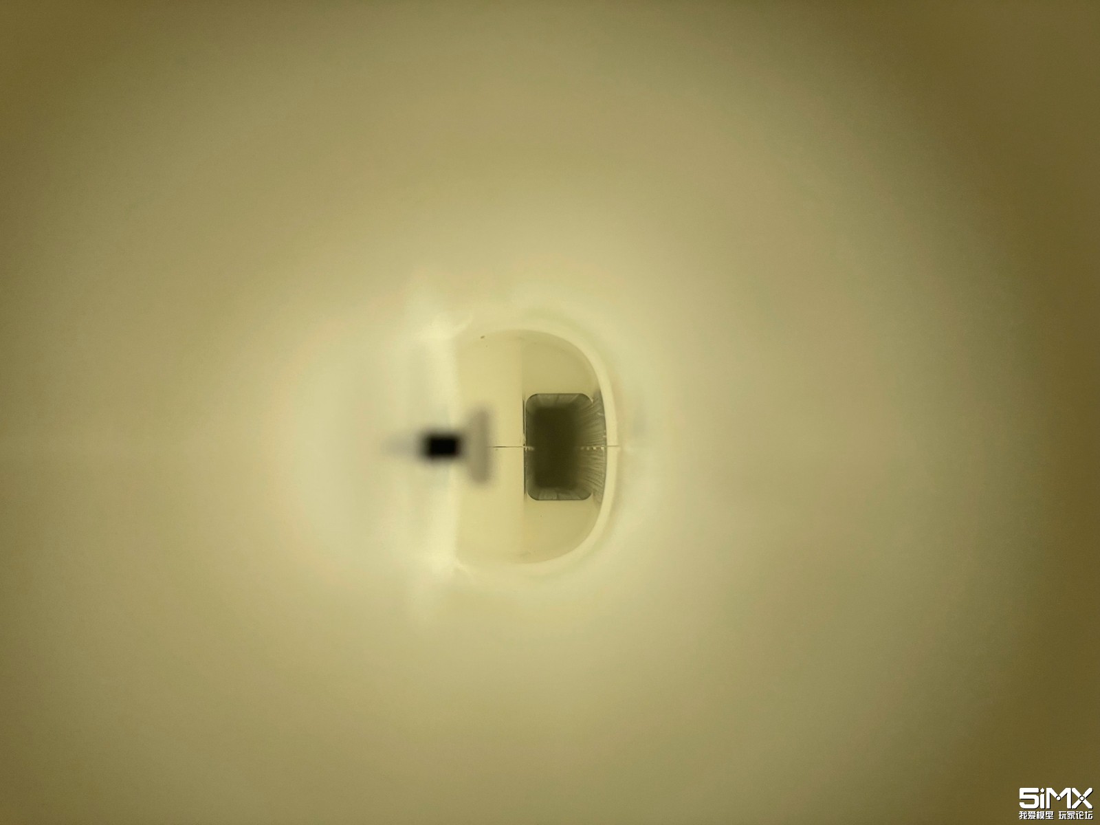

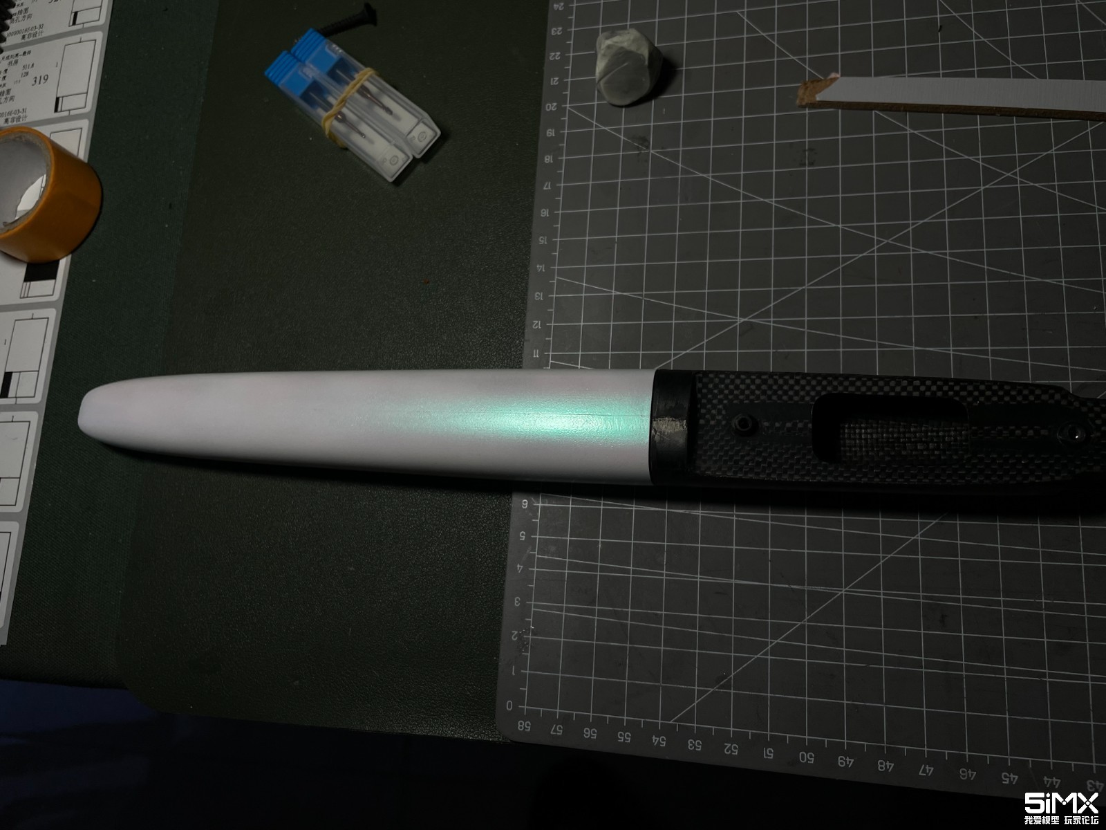

机头罩
和机身的做法一样 260气球加压

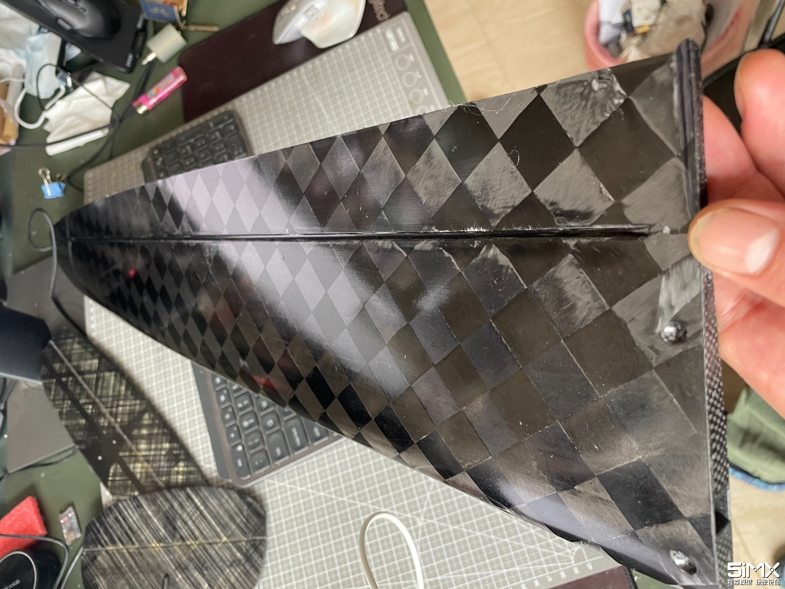

垂尾制作 换铝合金了

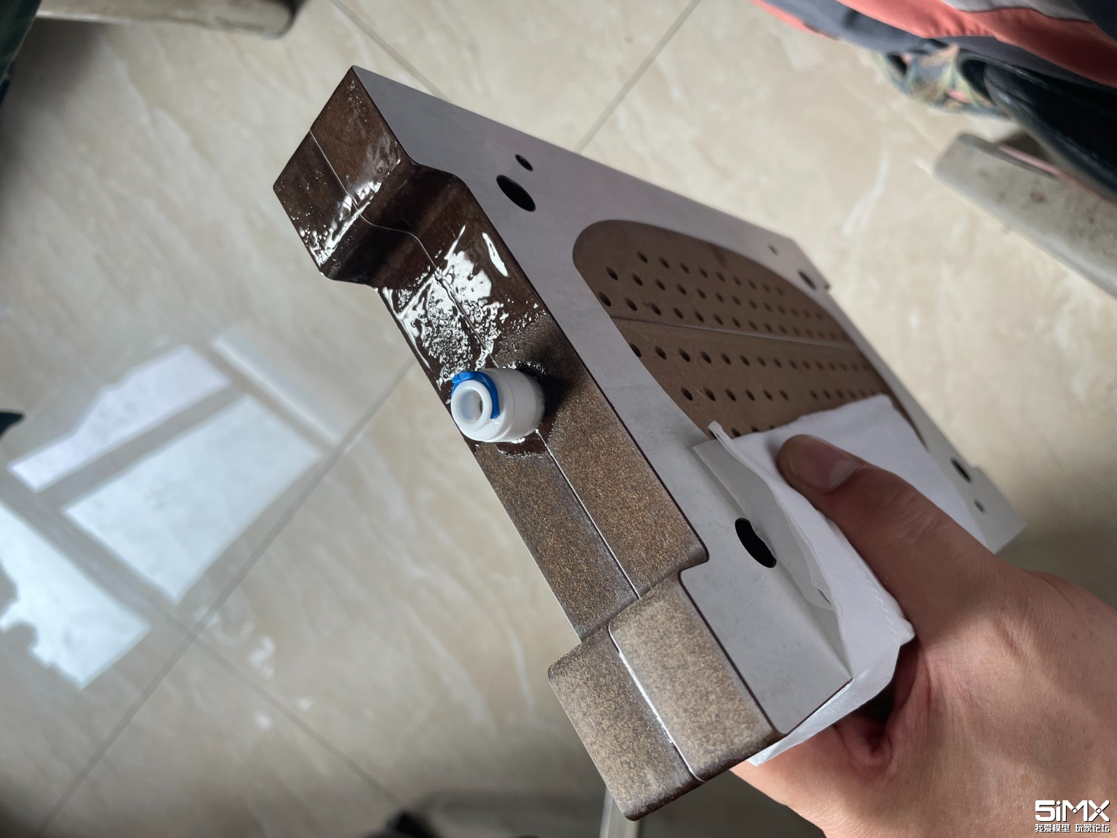

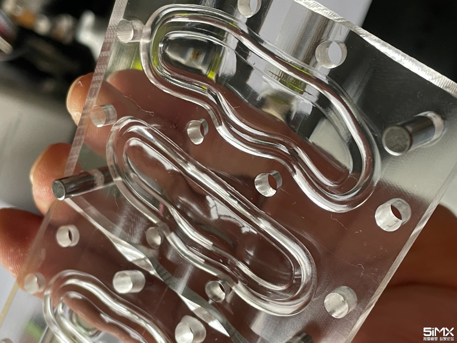

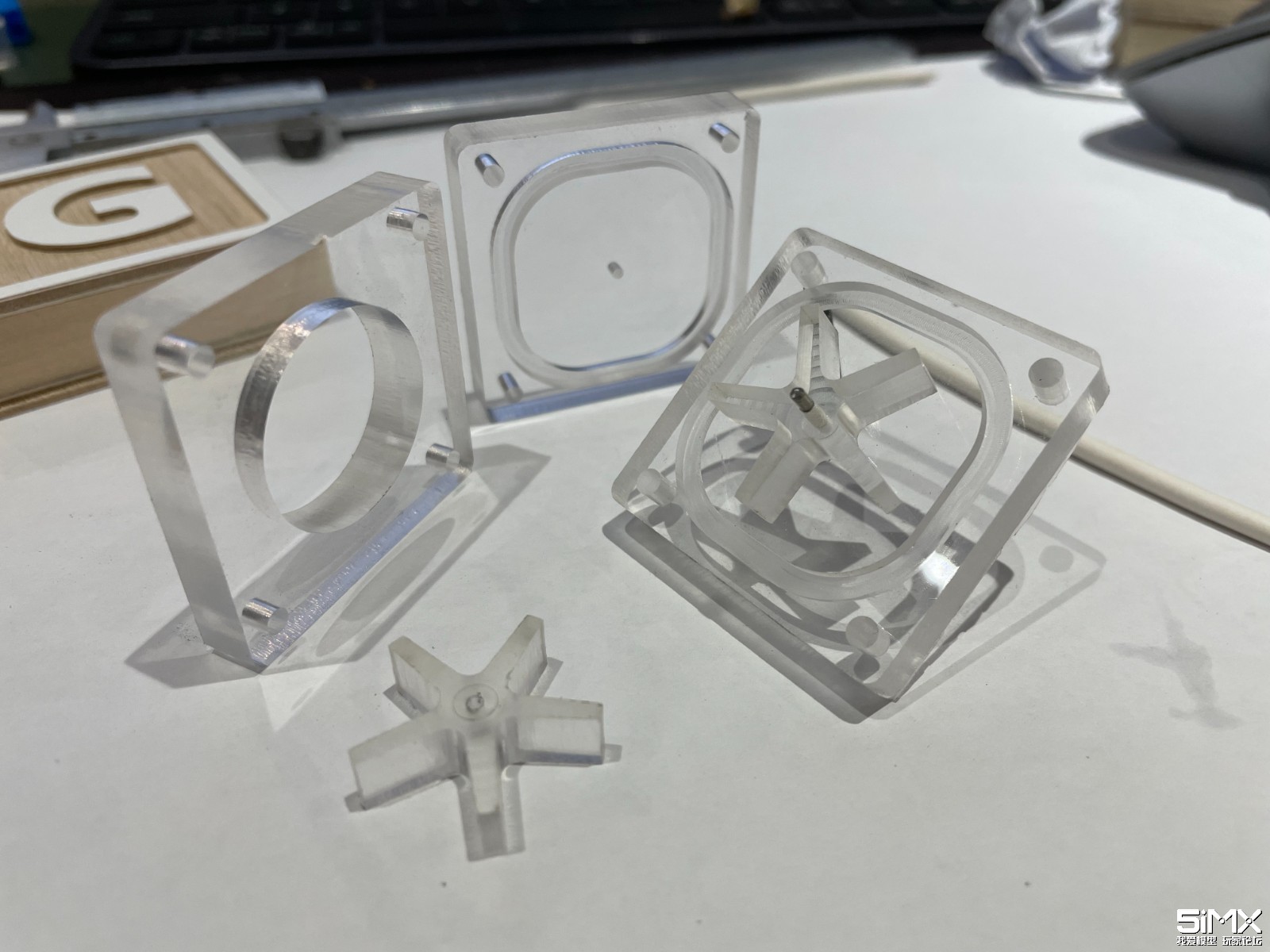

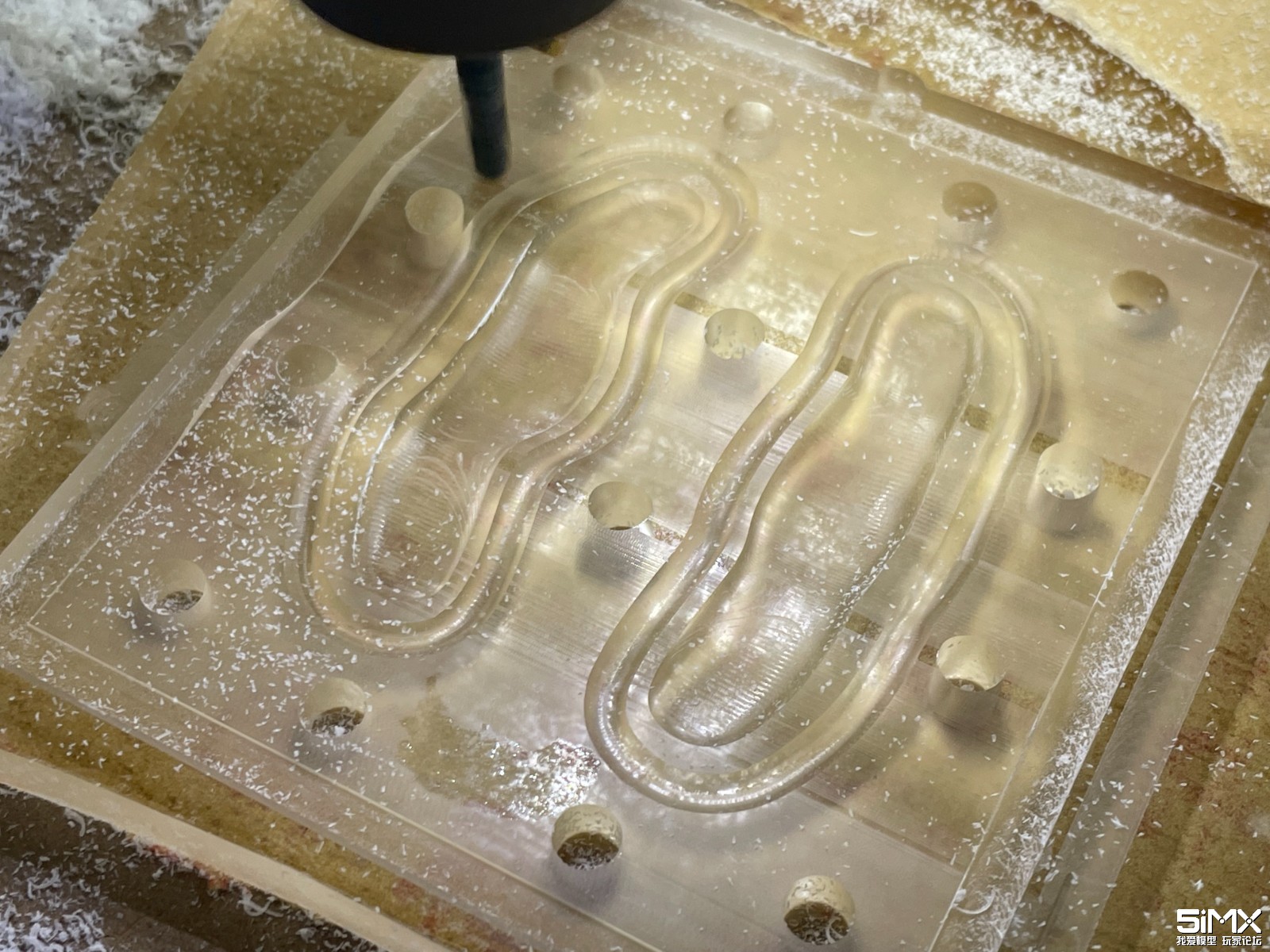

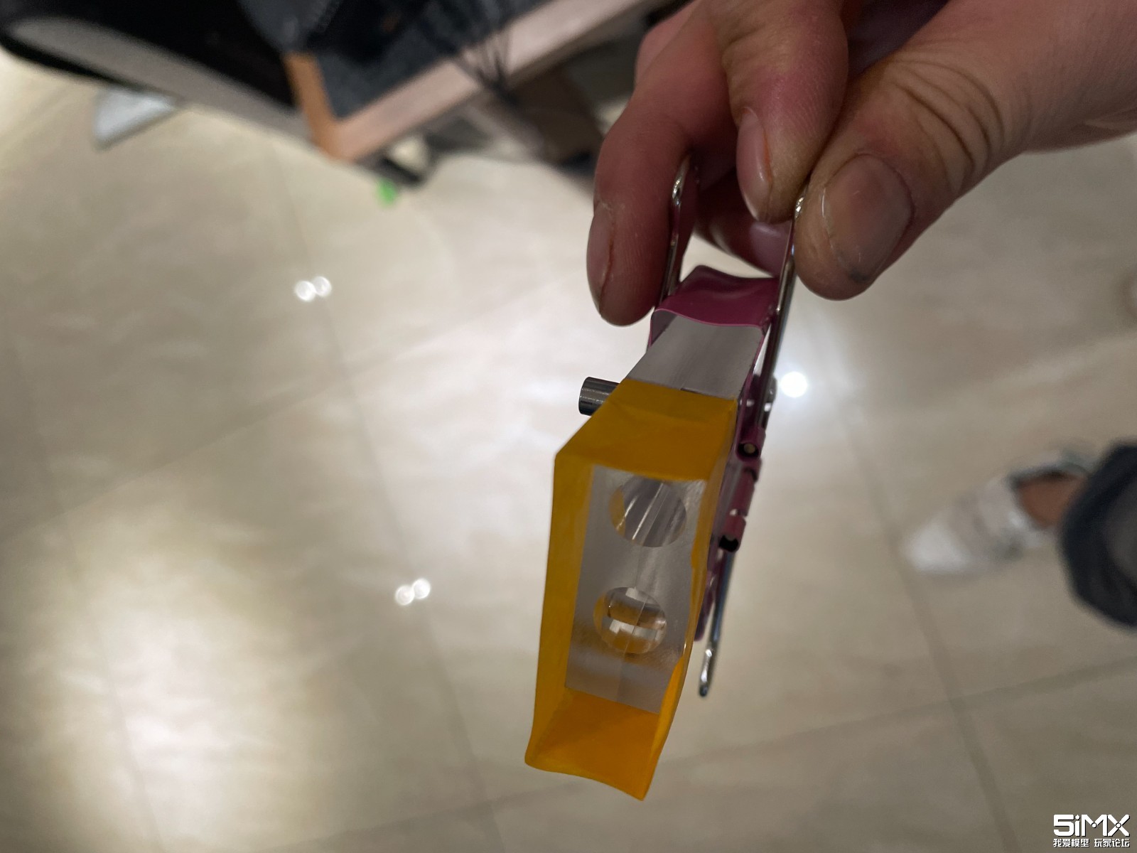

亚克力做的垂尾和尾杆连接处的支持模具  用硅胶
用45度硅胶

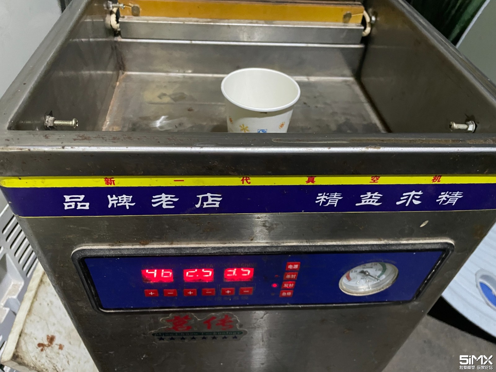

弟弟刚好有个抽真空的设别 偷用了一下

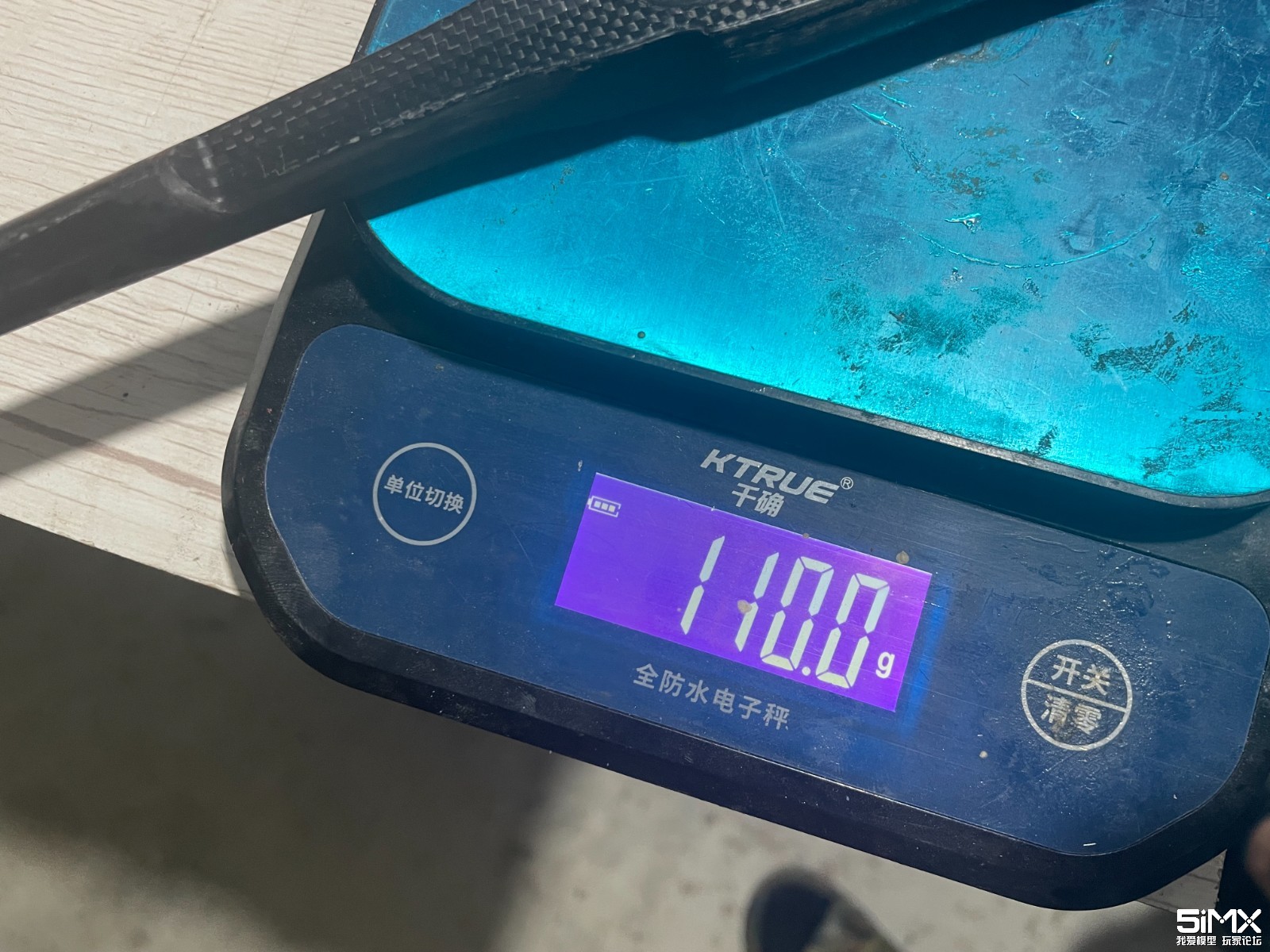

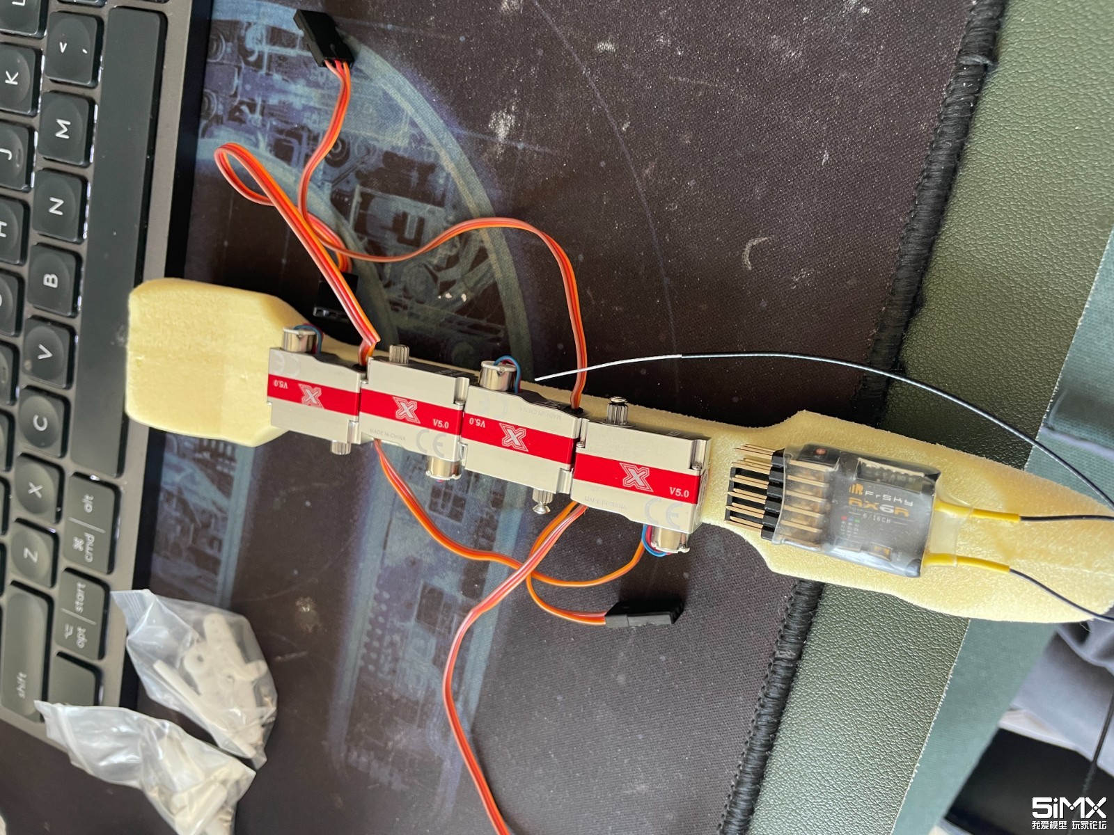

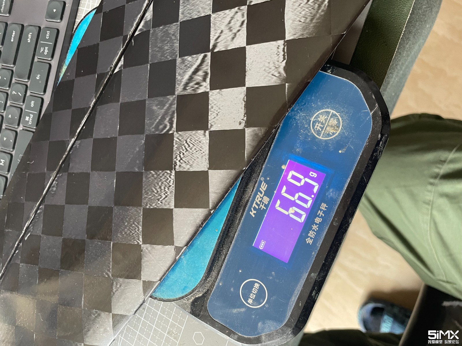

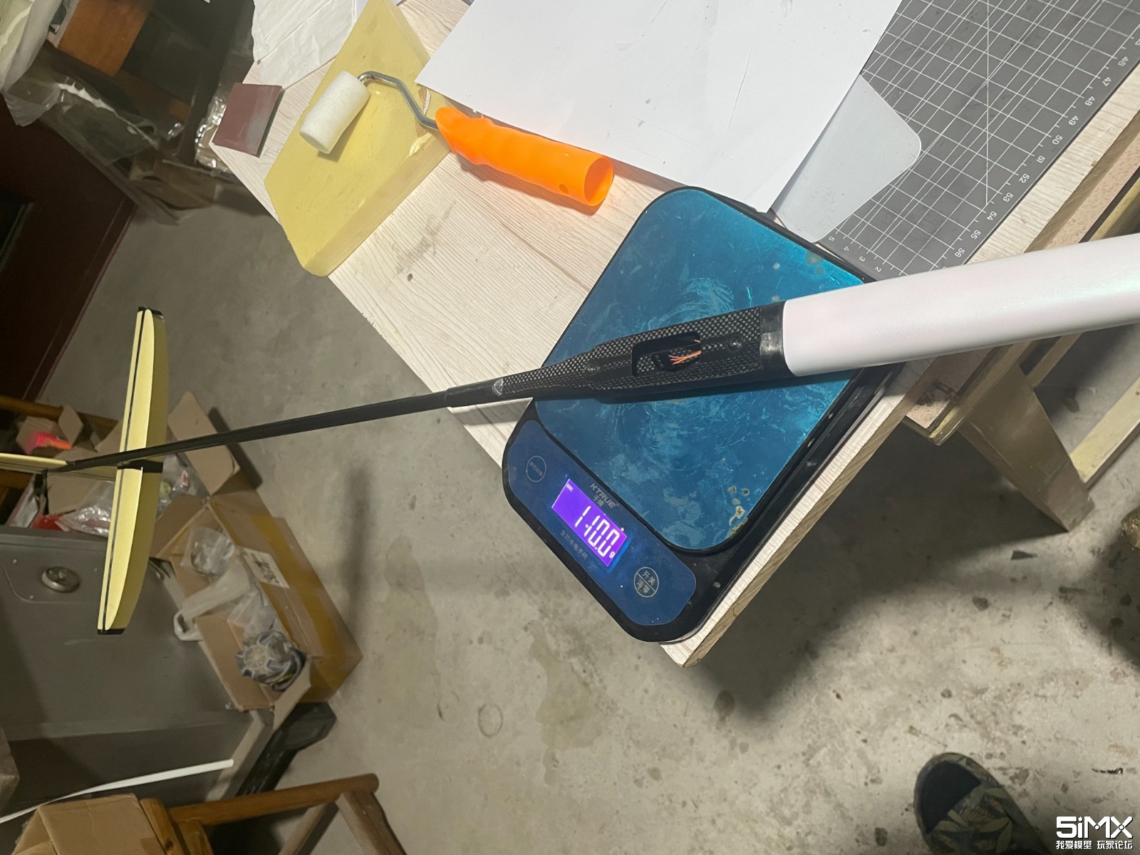

这个重量是第一版的

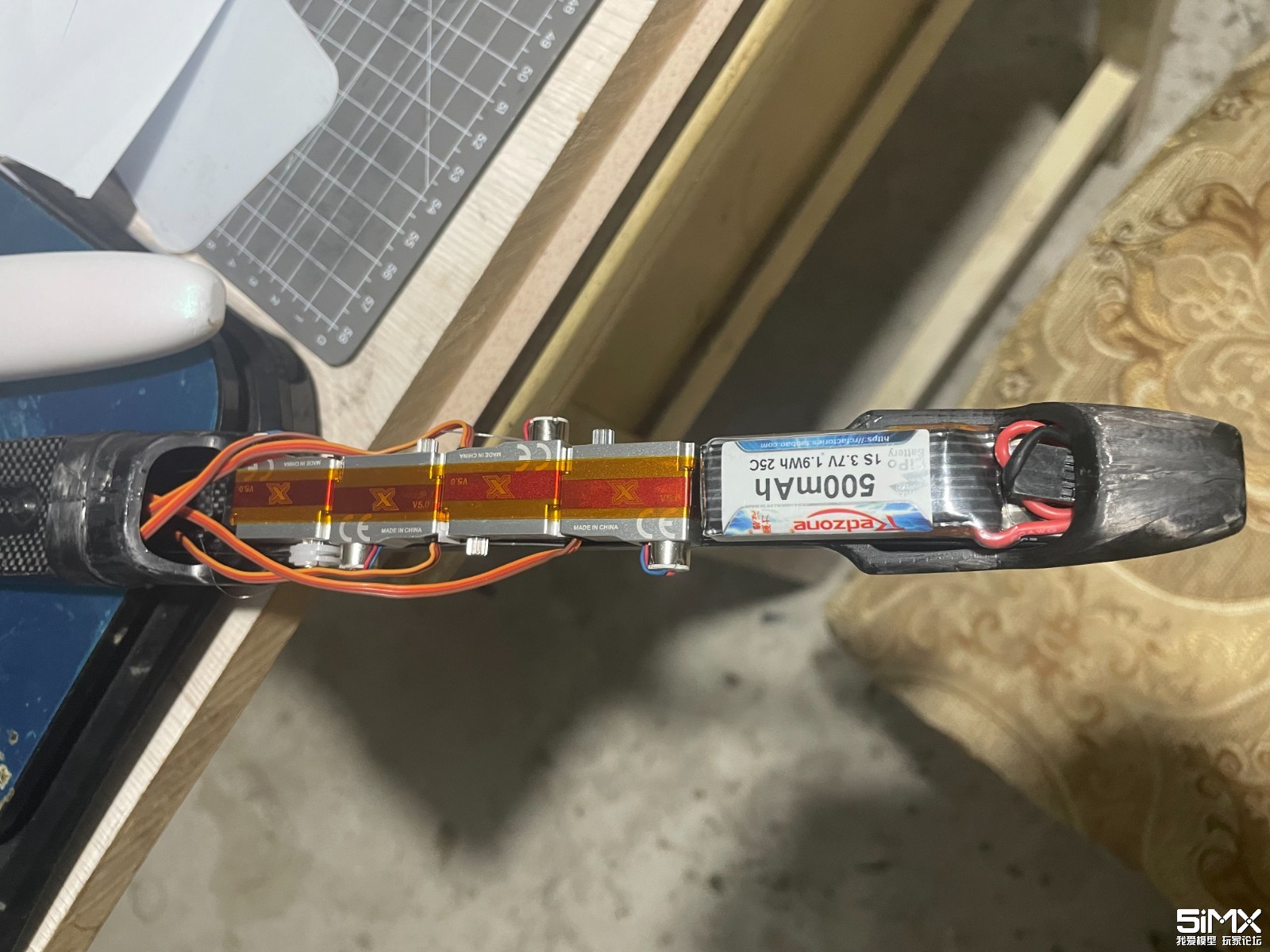

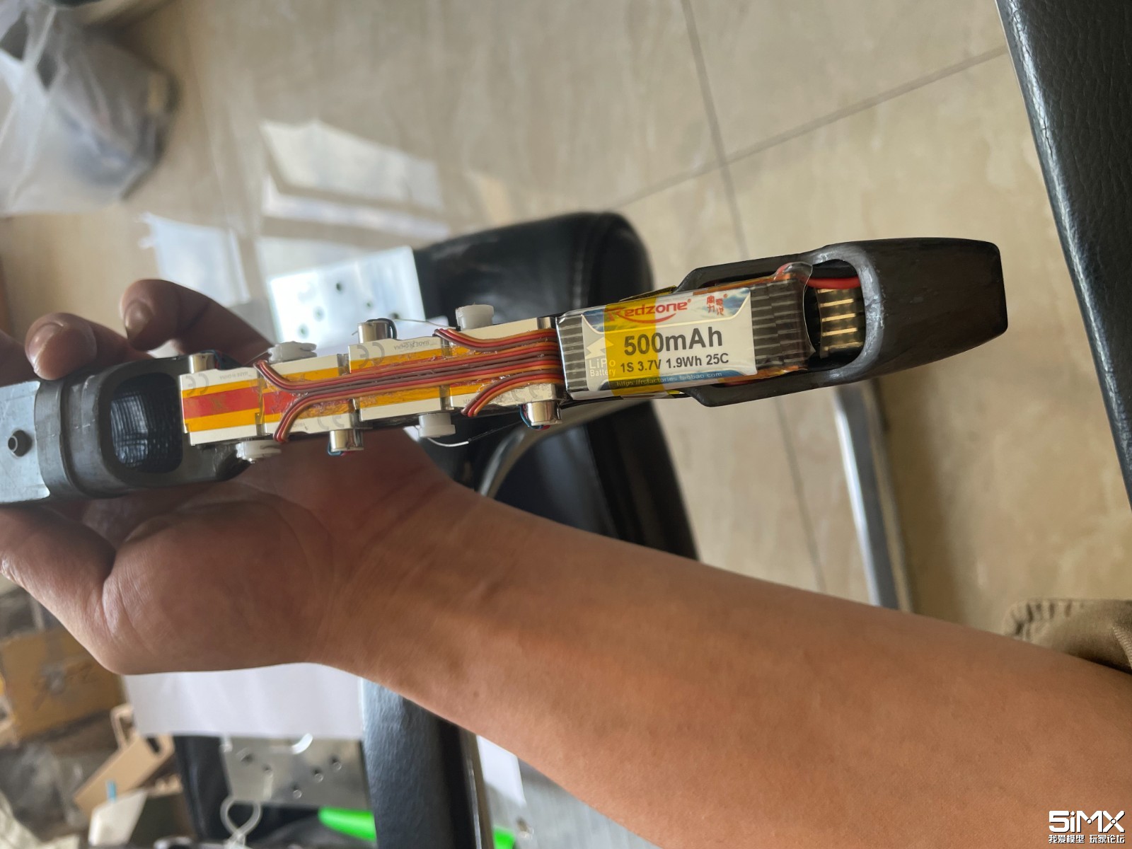

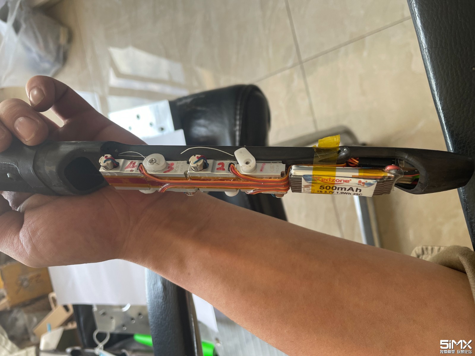

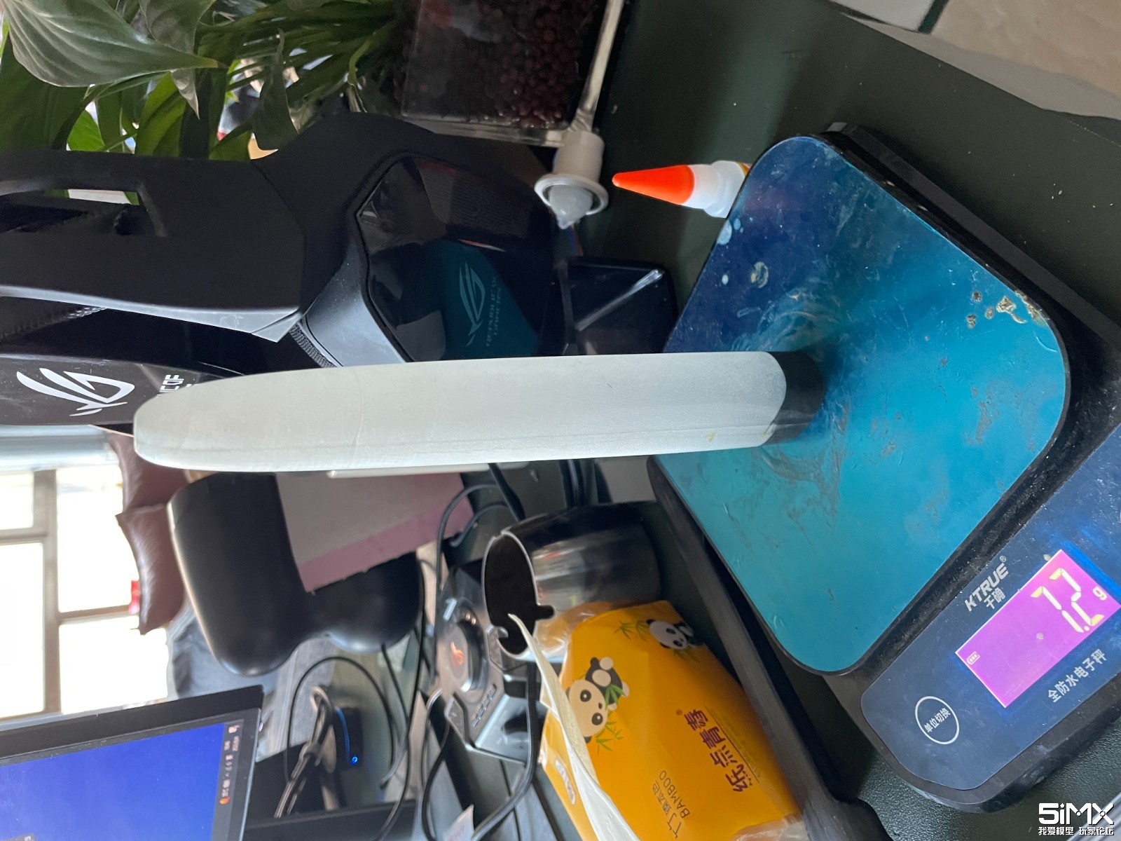

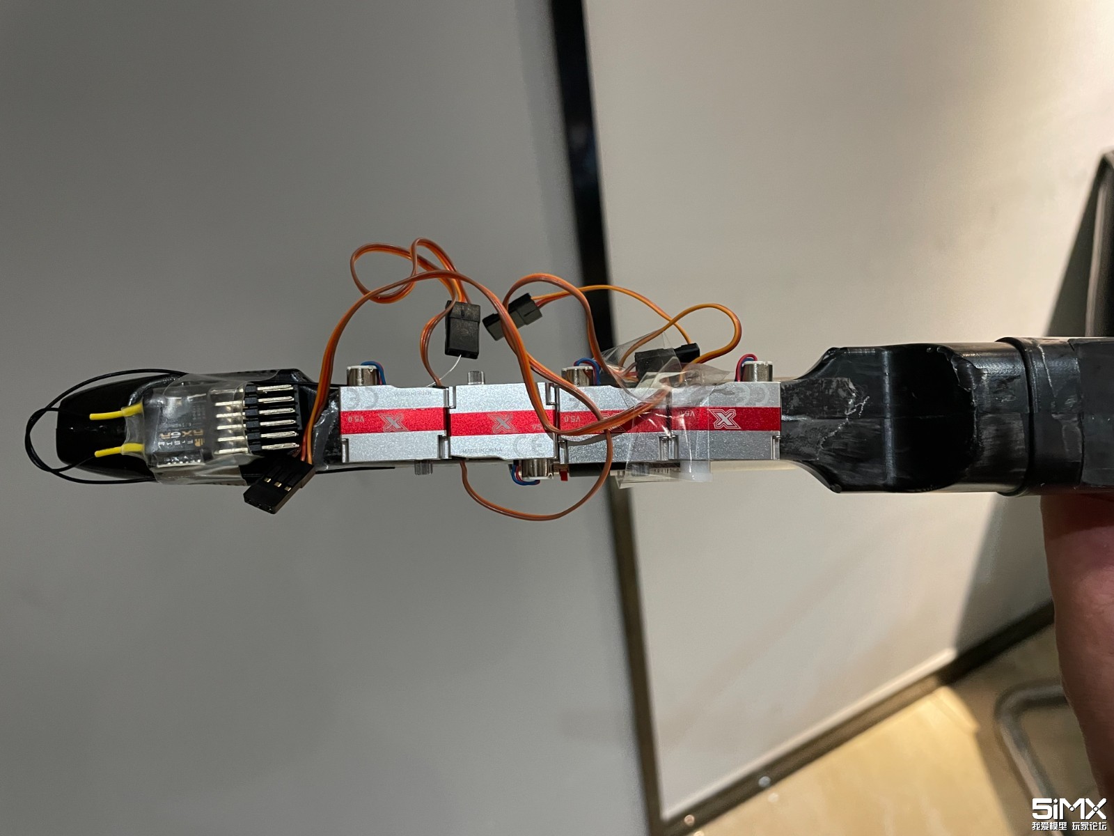

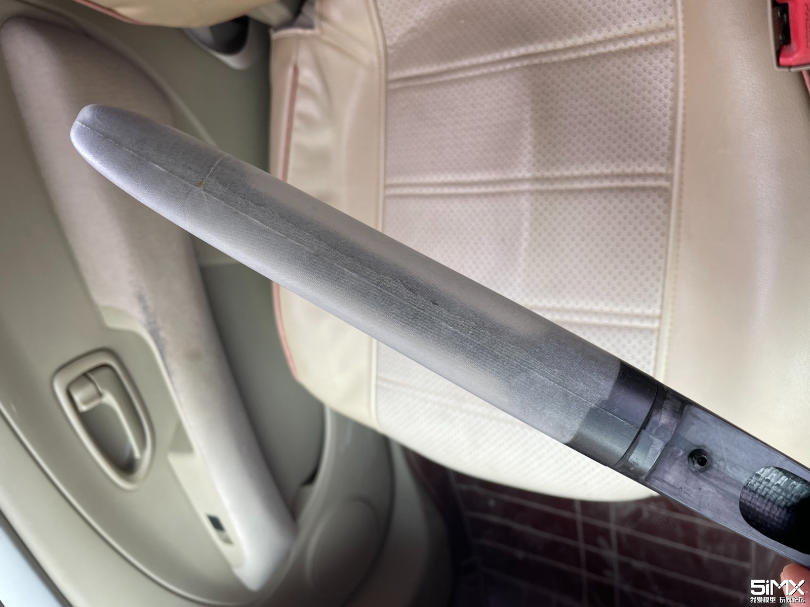

机身+尾组+机头罩+所有电控设备含电池 (也就是除机翼外)

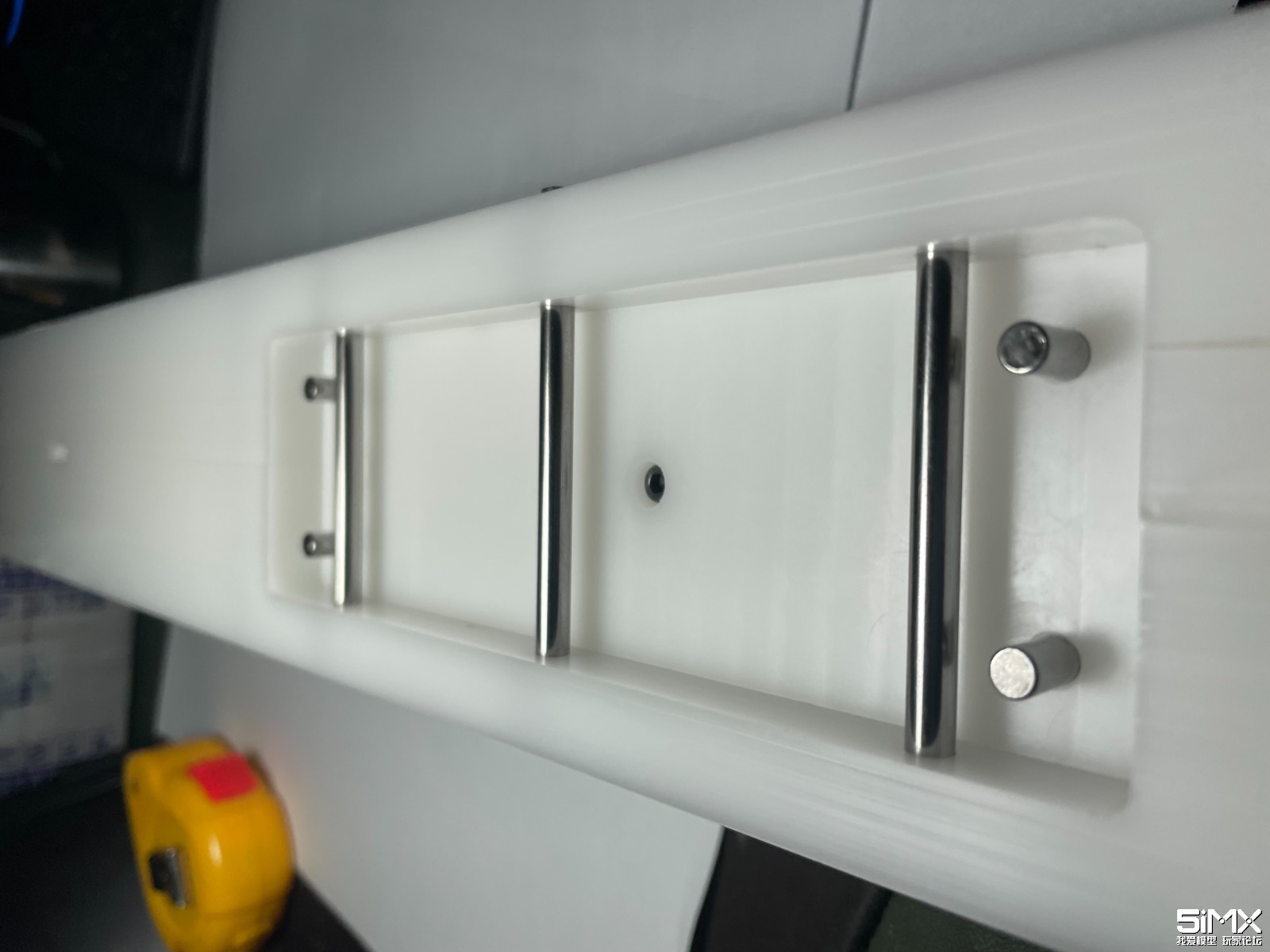

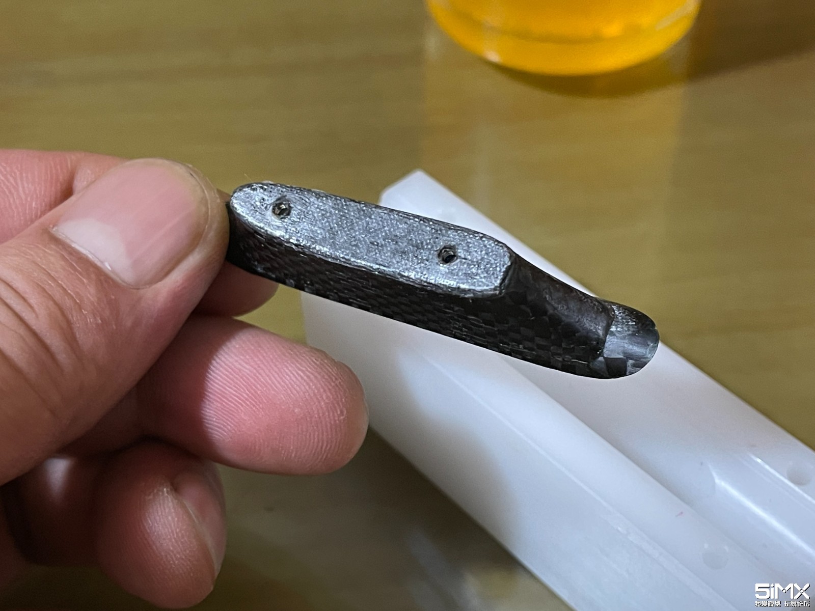

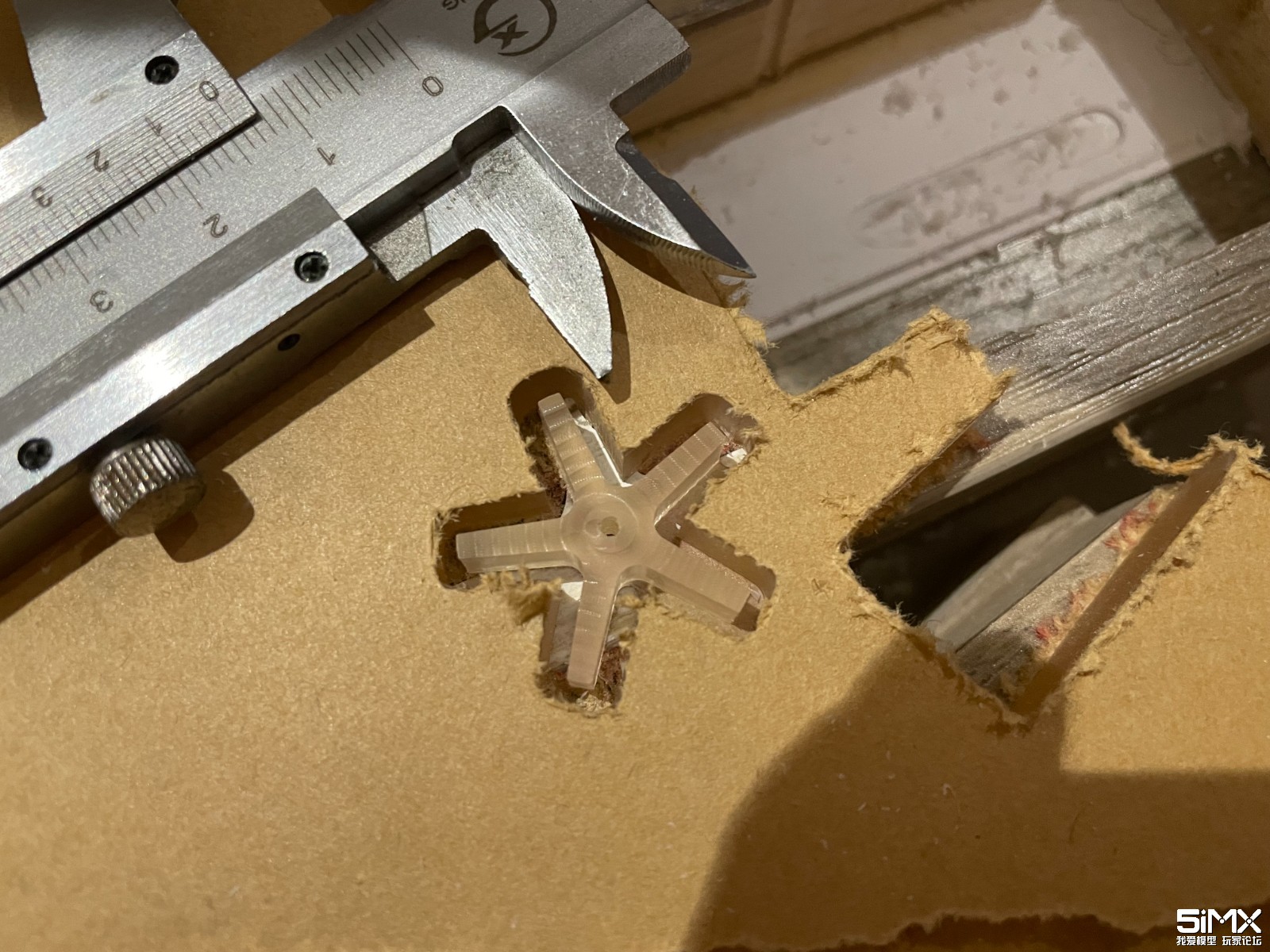

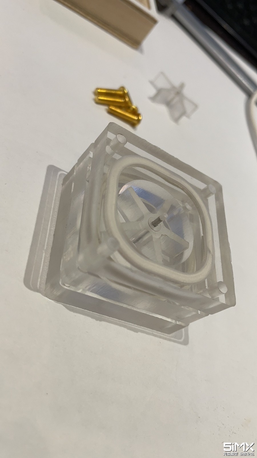

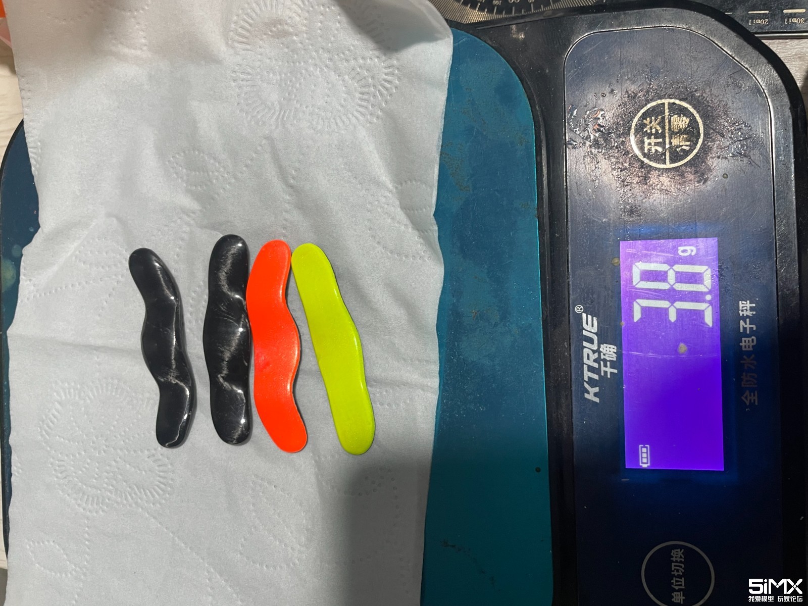

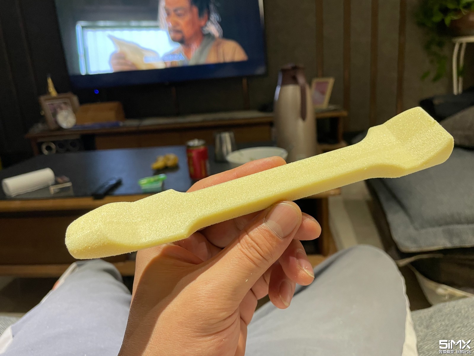

豌豆手扣的制作

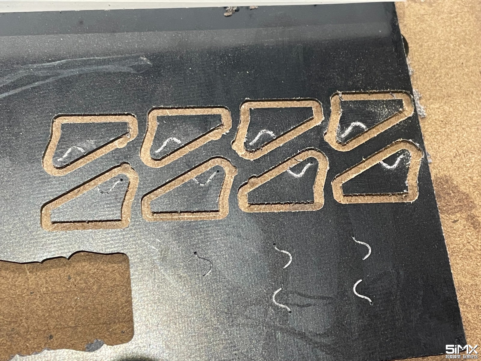

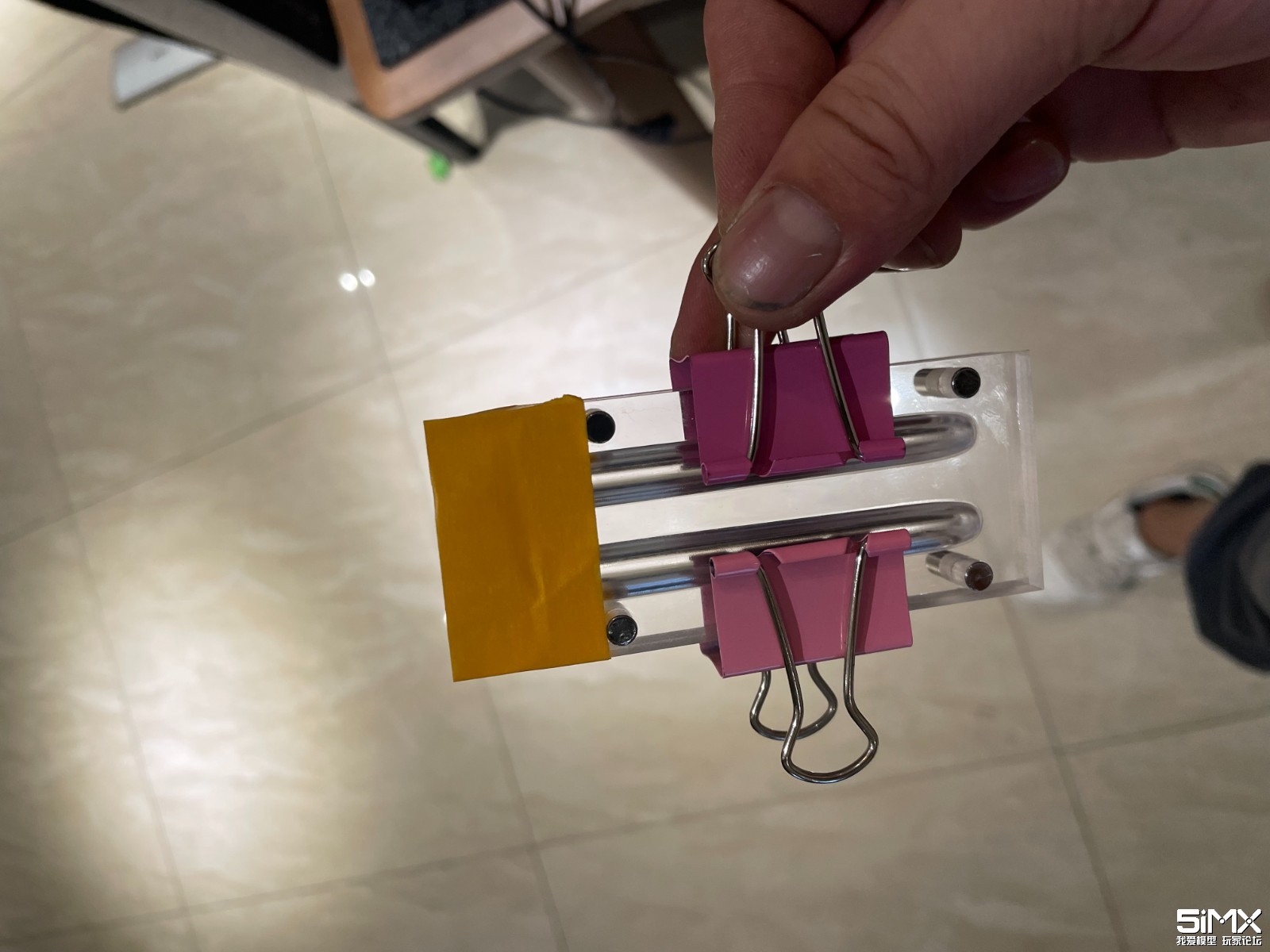

还是亚克力
做这个很轻松

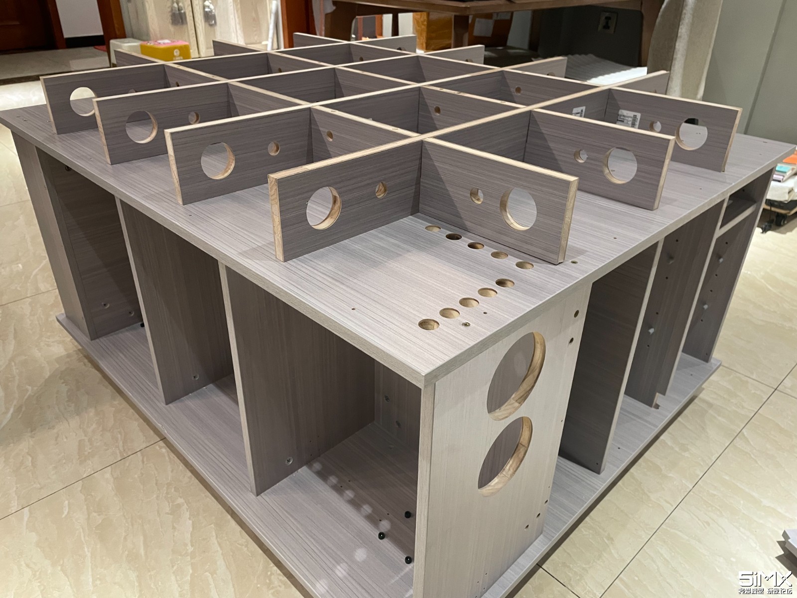

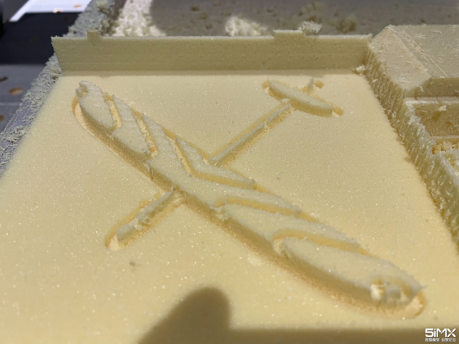

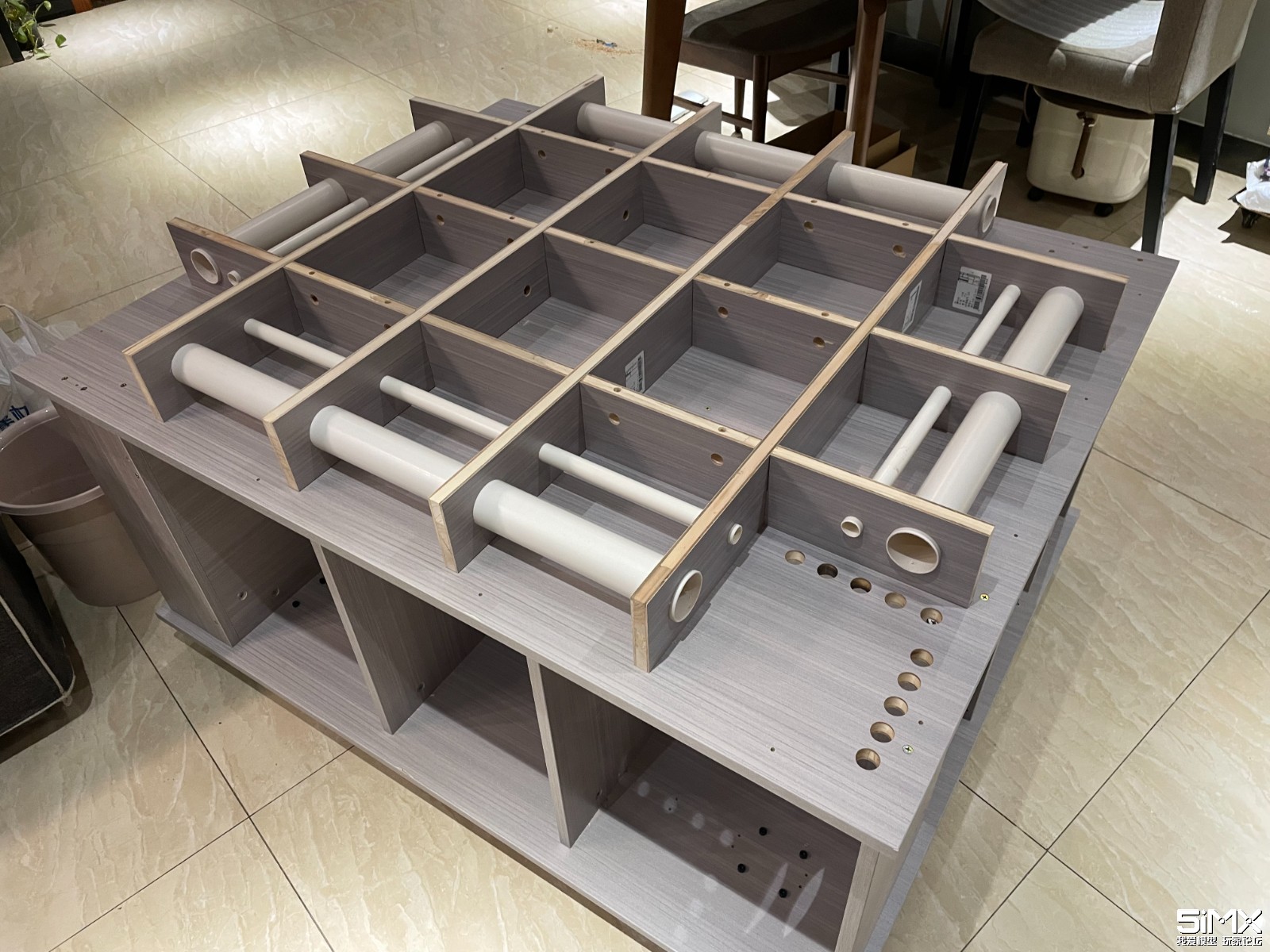

下来是做机翼 得先做个内核支撑台

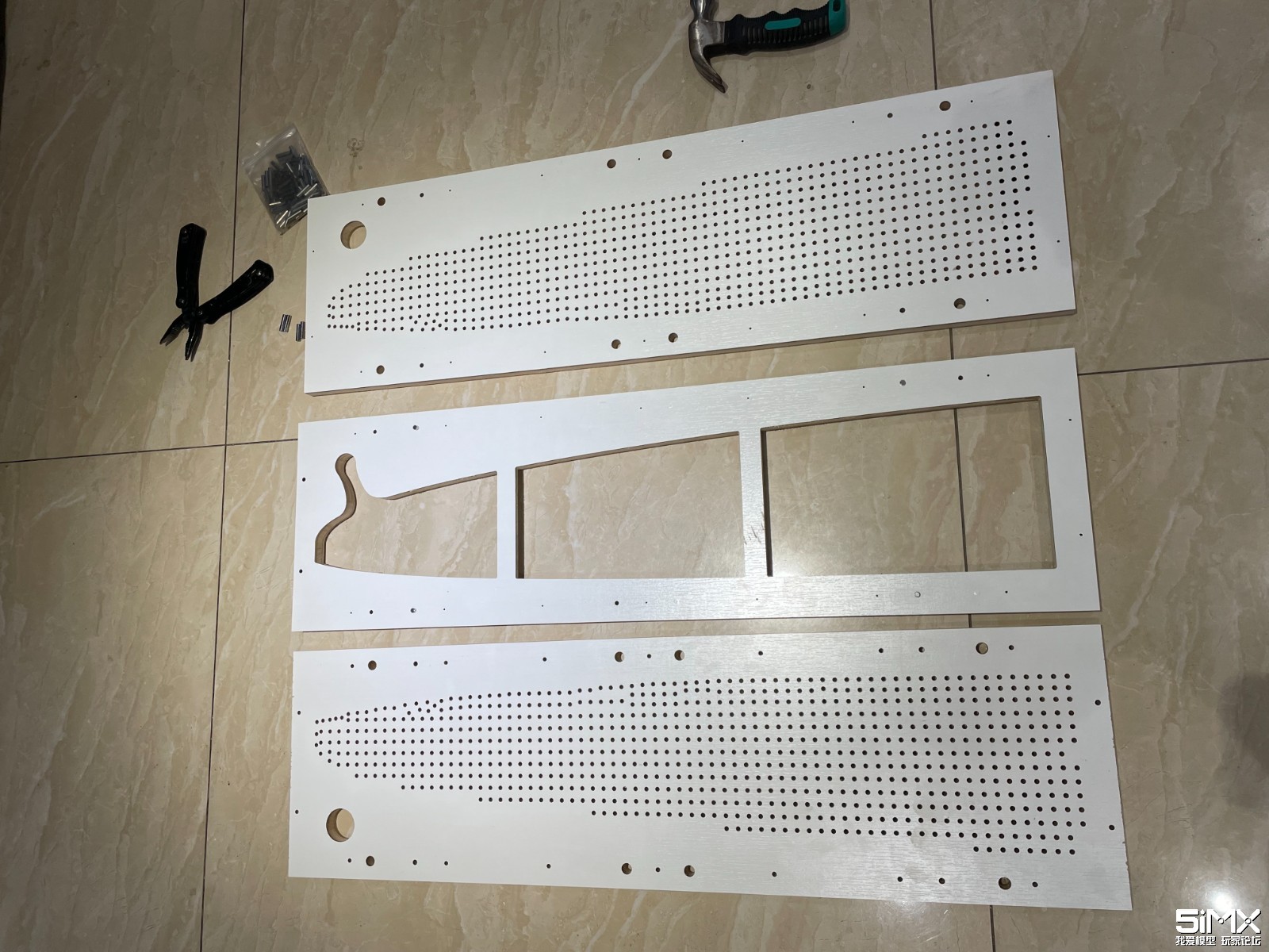

生态板
用它抽  出来太吵 挺好用

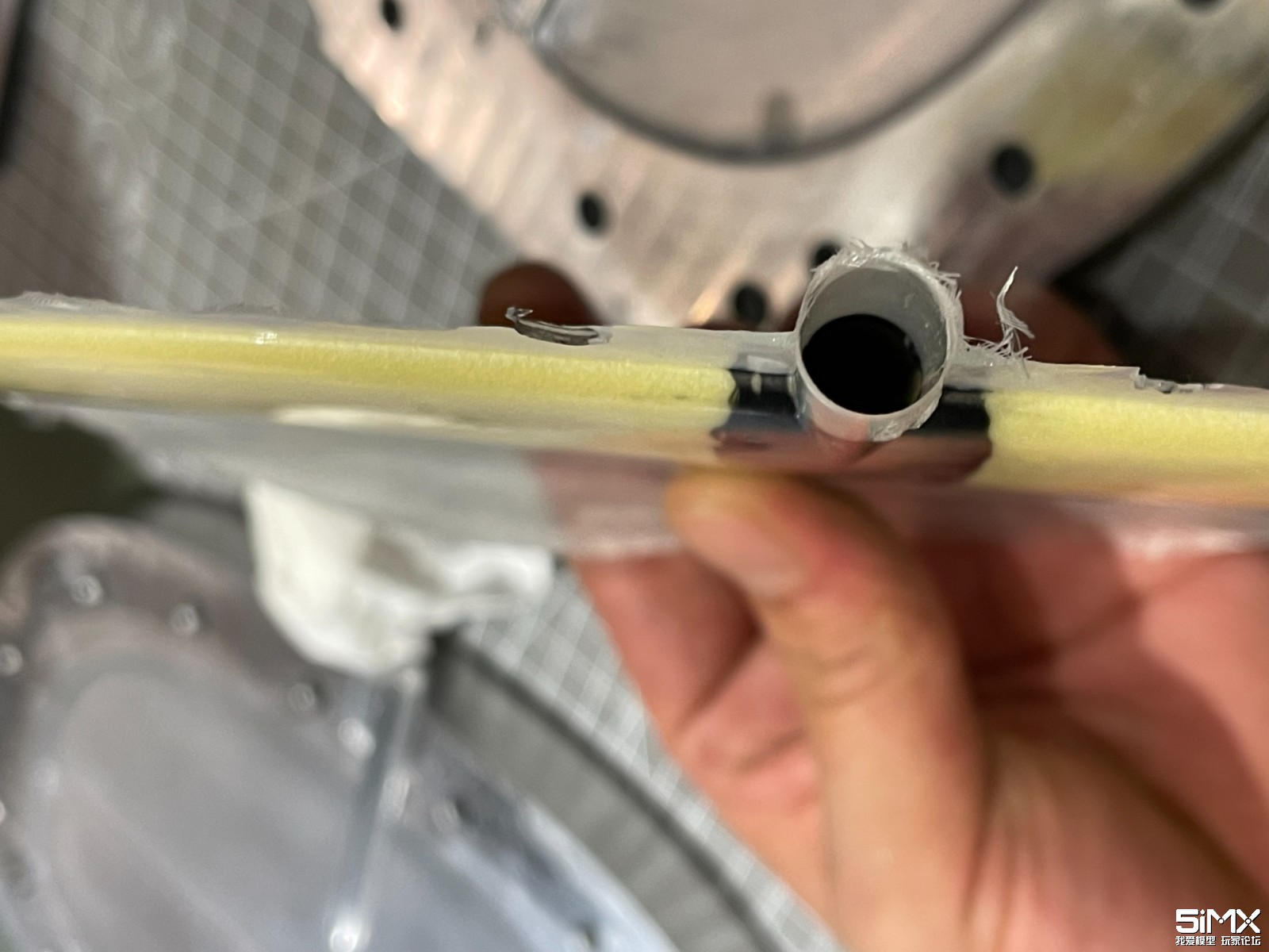

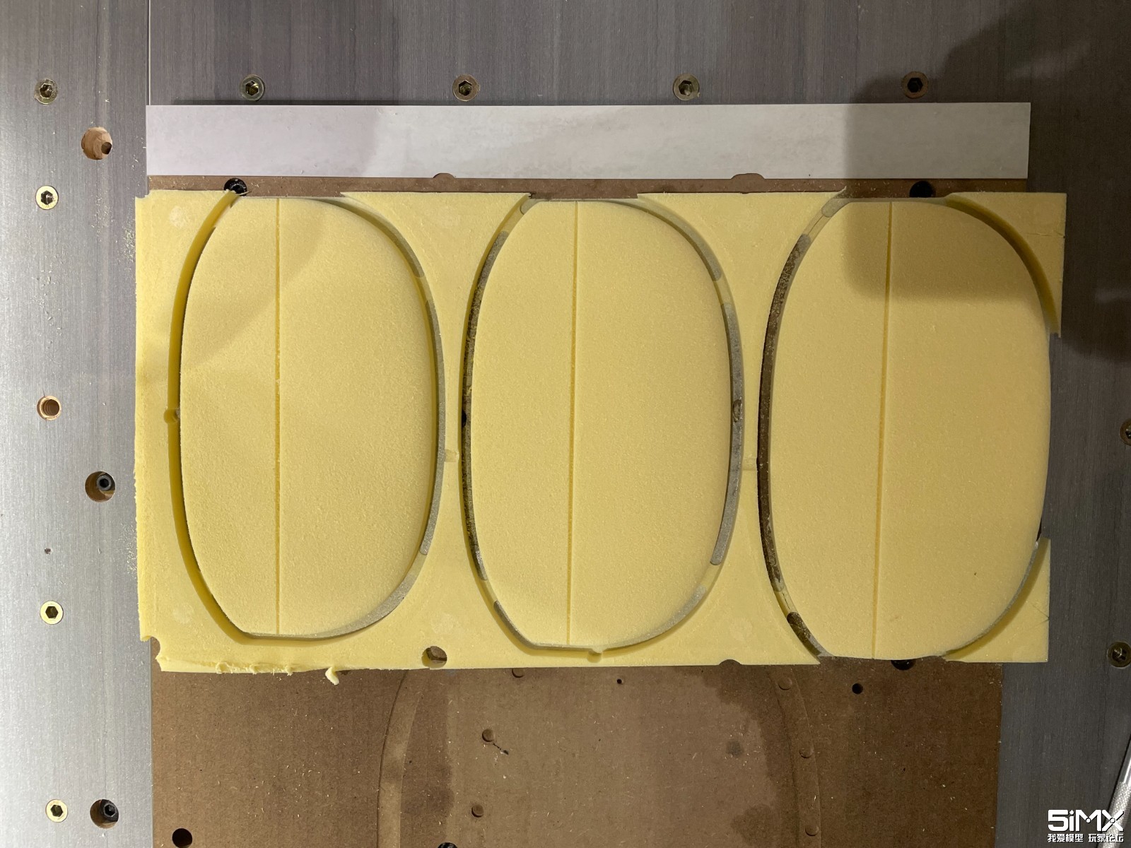

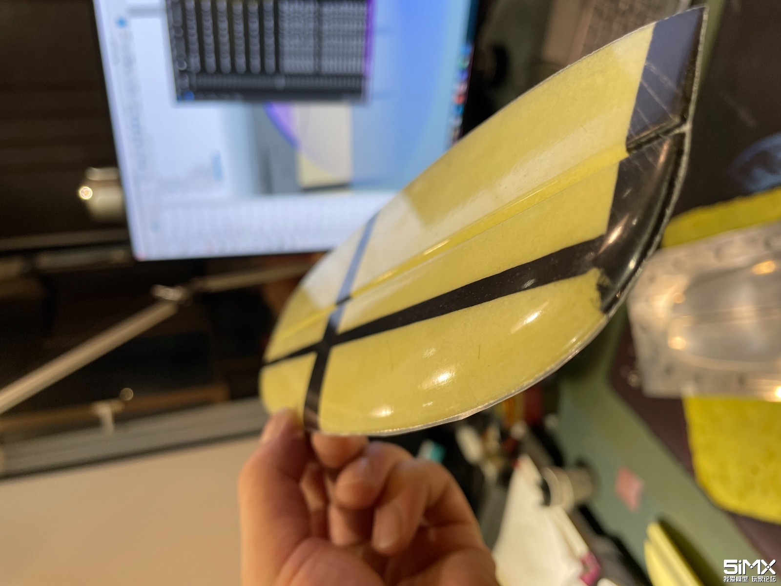

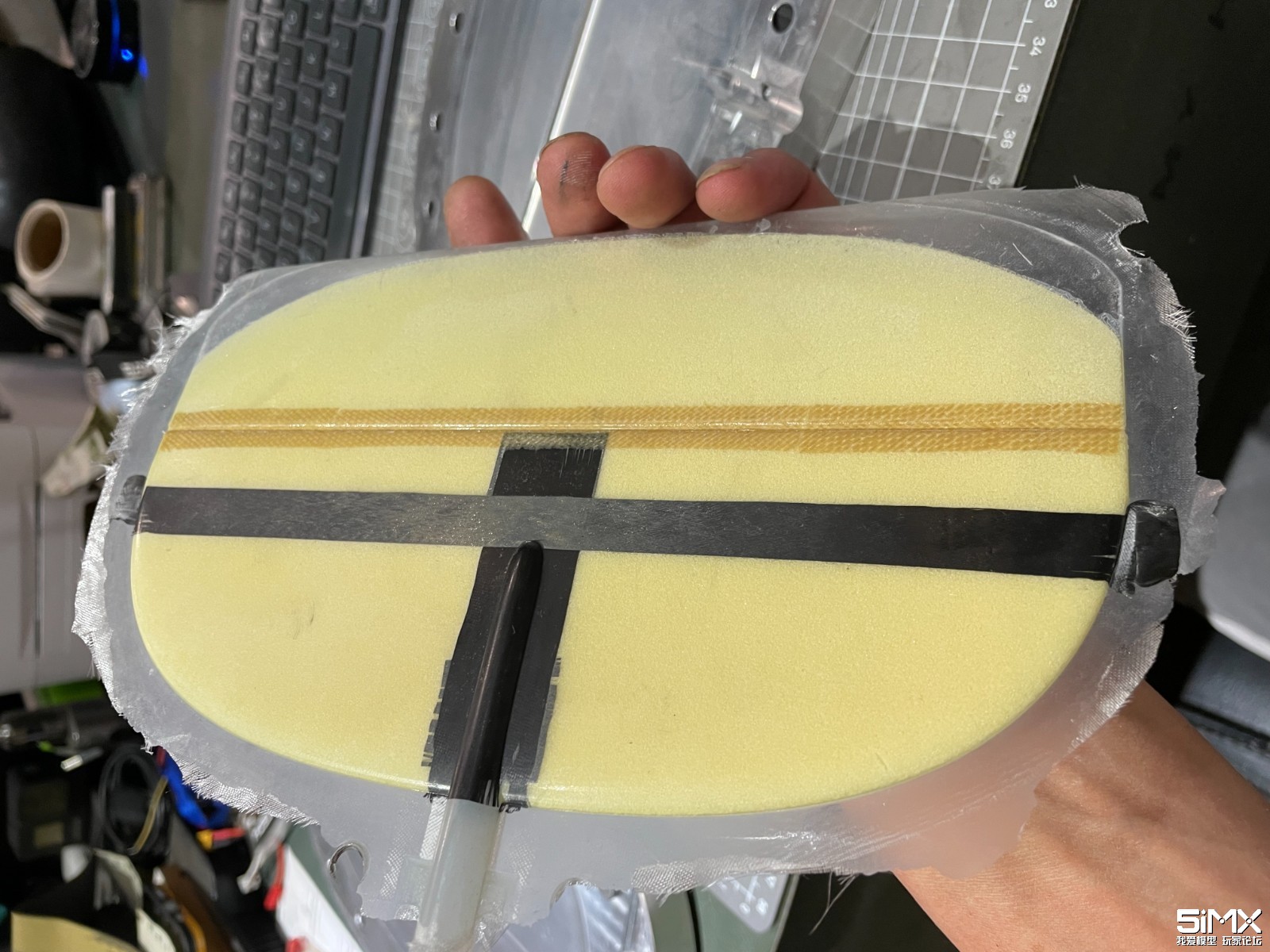

这个就是汉堡的结构  我是设计的双面用
有点密集 看着不舒服

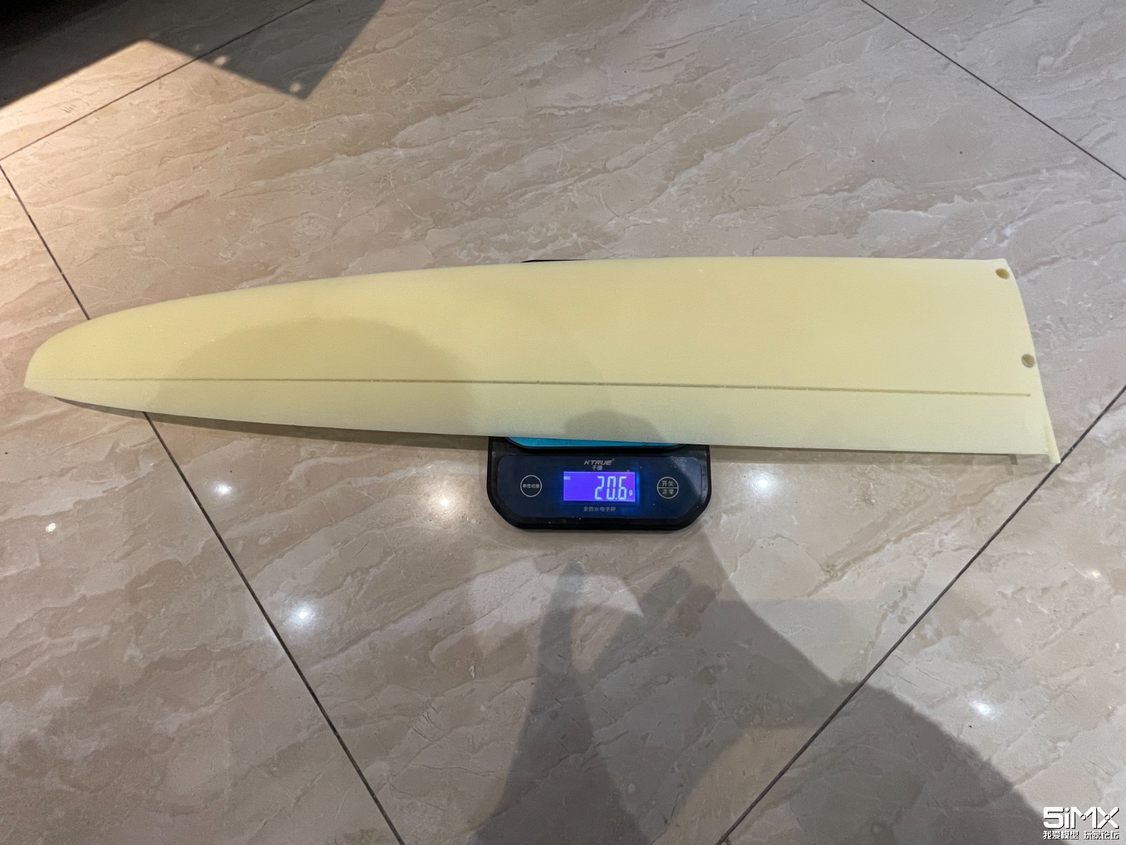

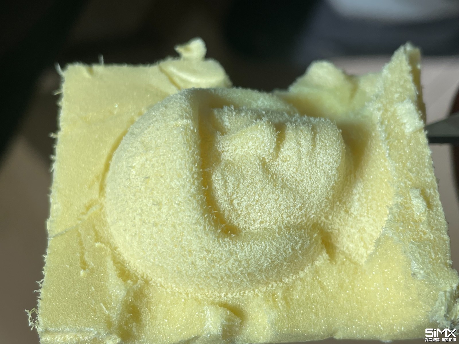

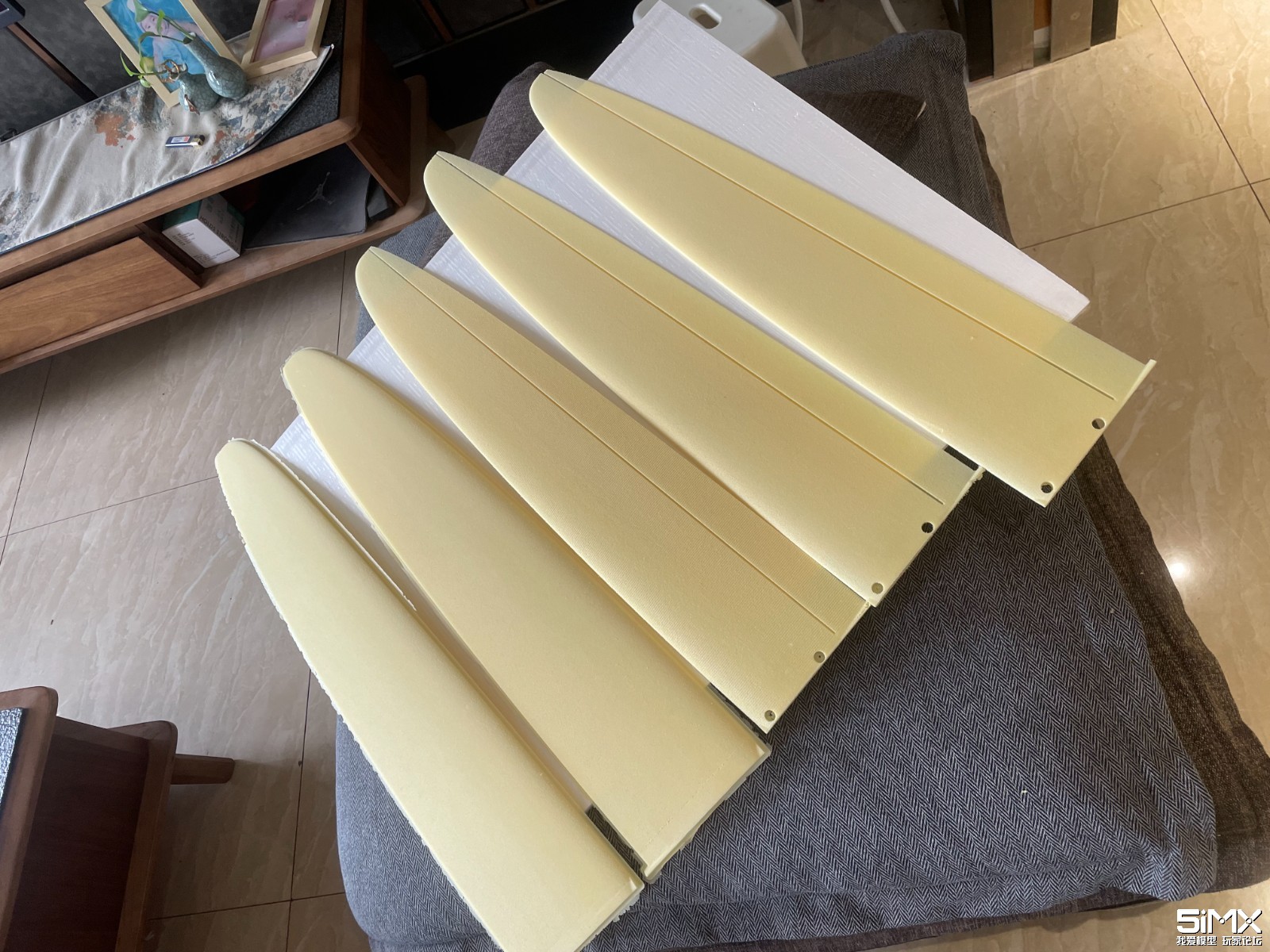

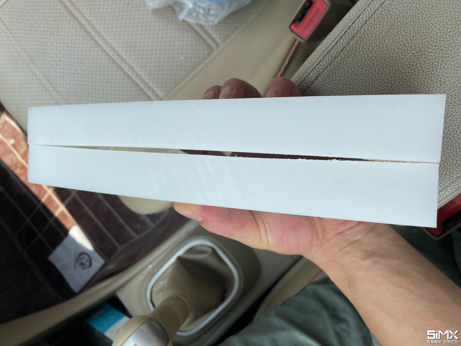

这个还是xps 是一位朋友推荐的牌子  我测试了下 还不错  比我之前用的一副机翼可减重10g 算给以后的树脂留空间了  不错

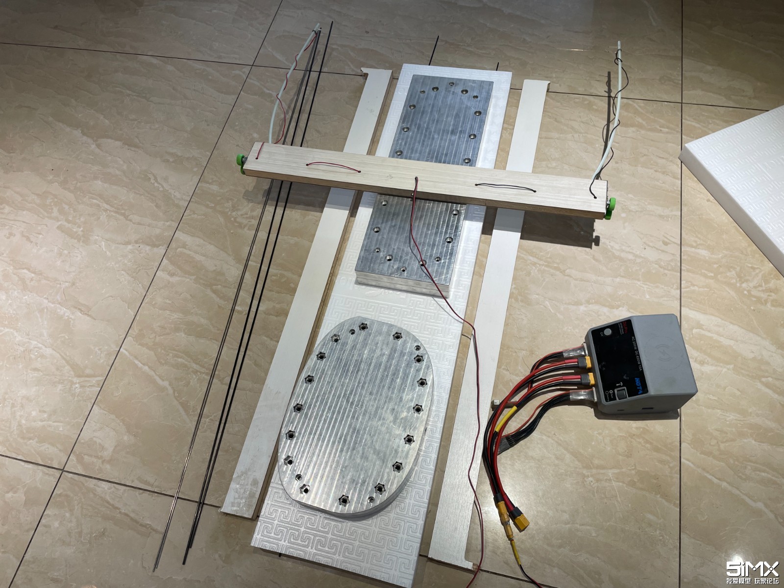

我用充电器供电加热
电压好像是16V
热丝 50cm吧

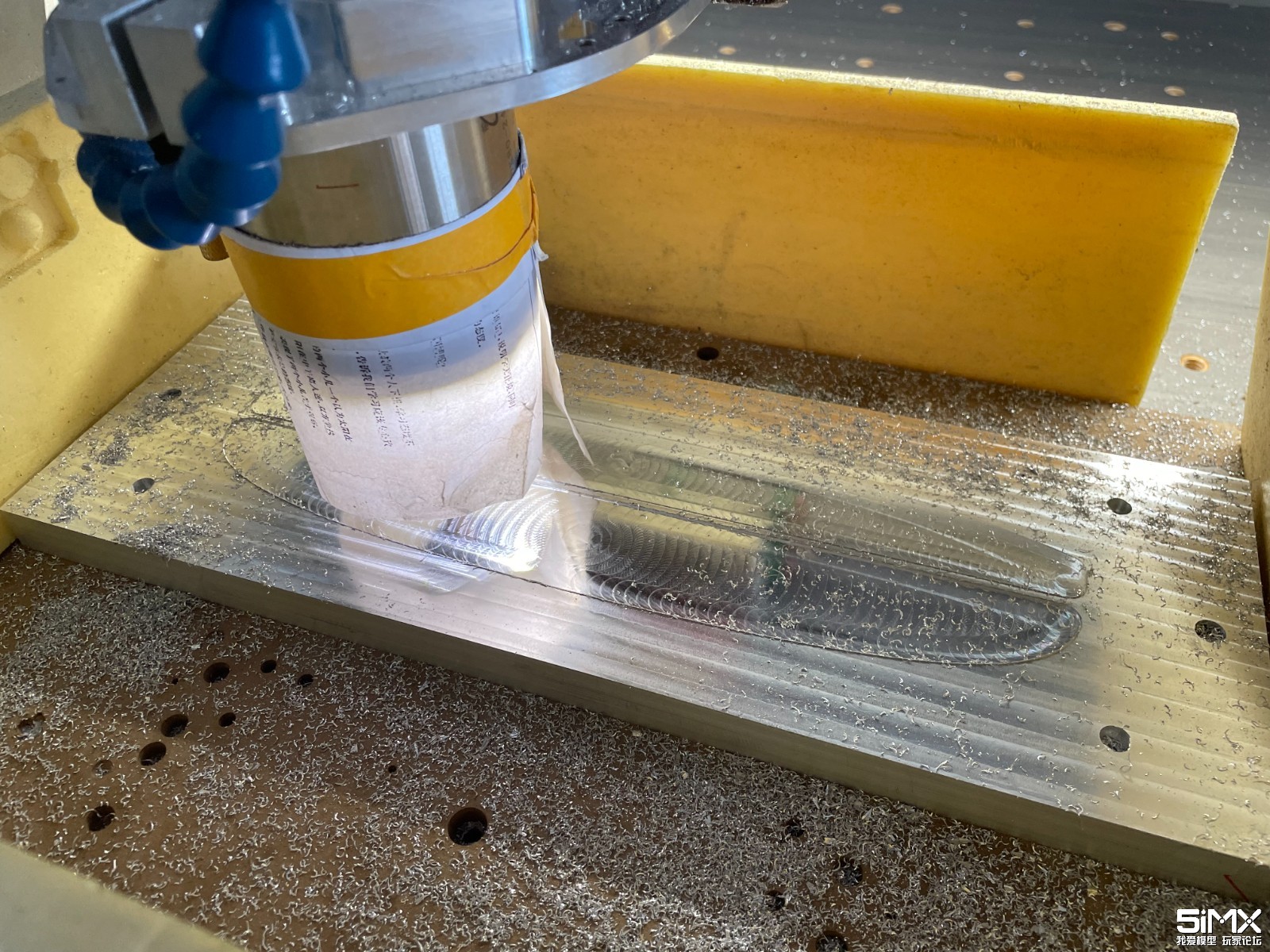

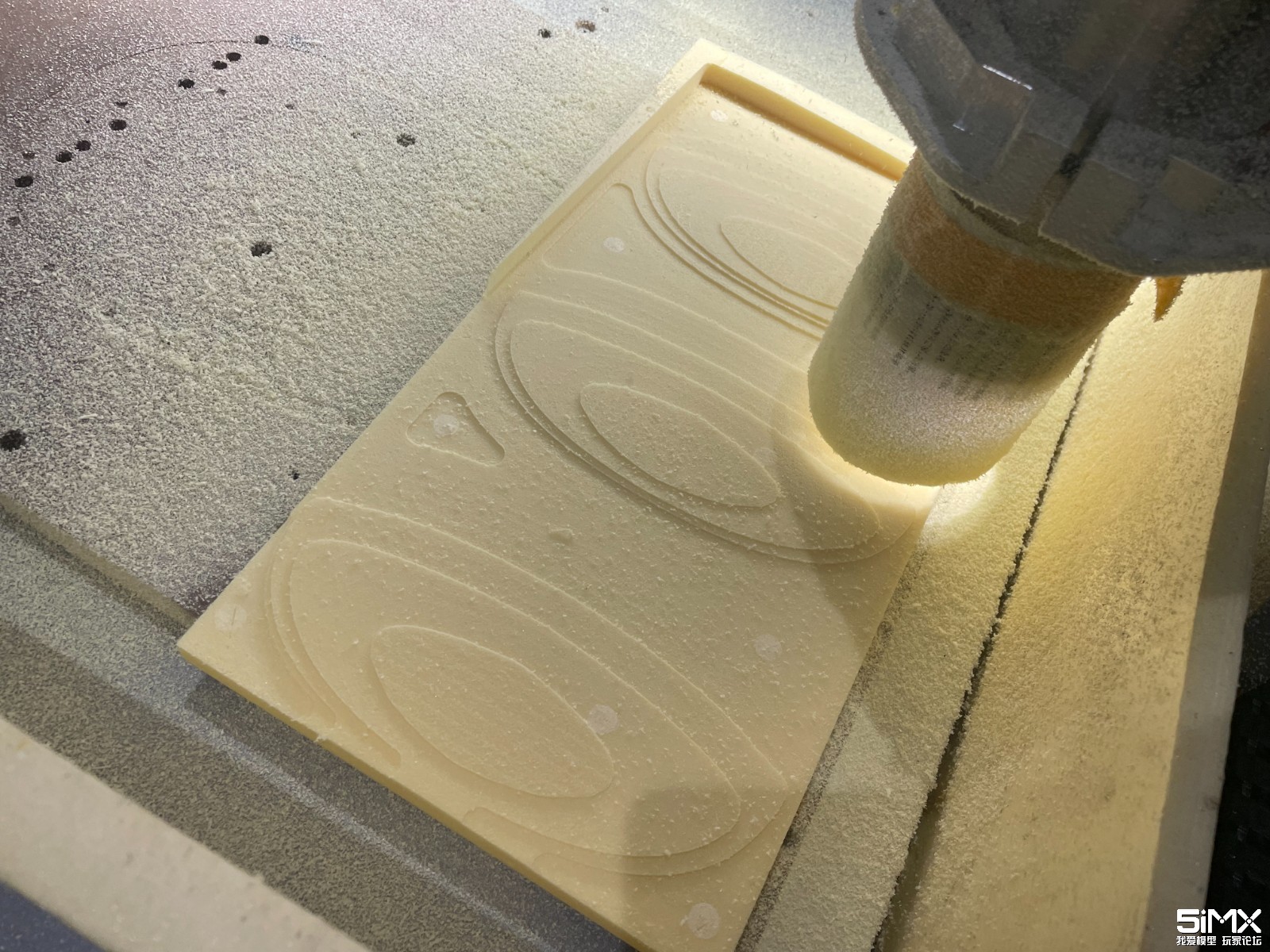

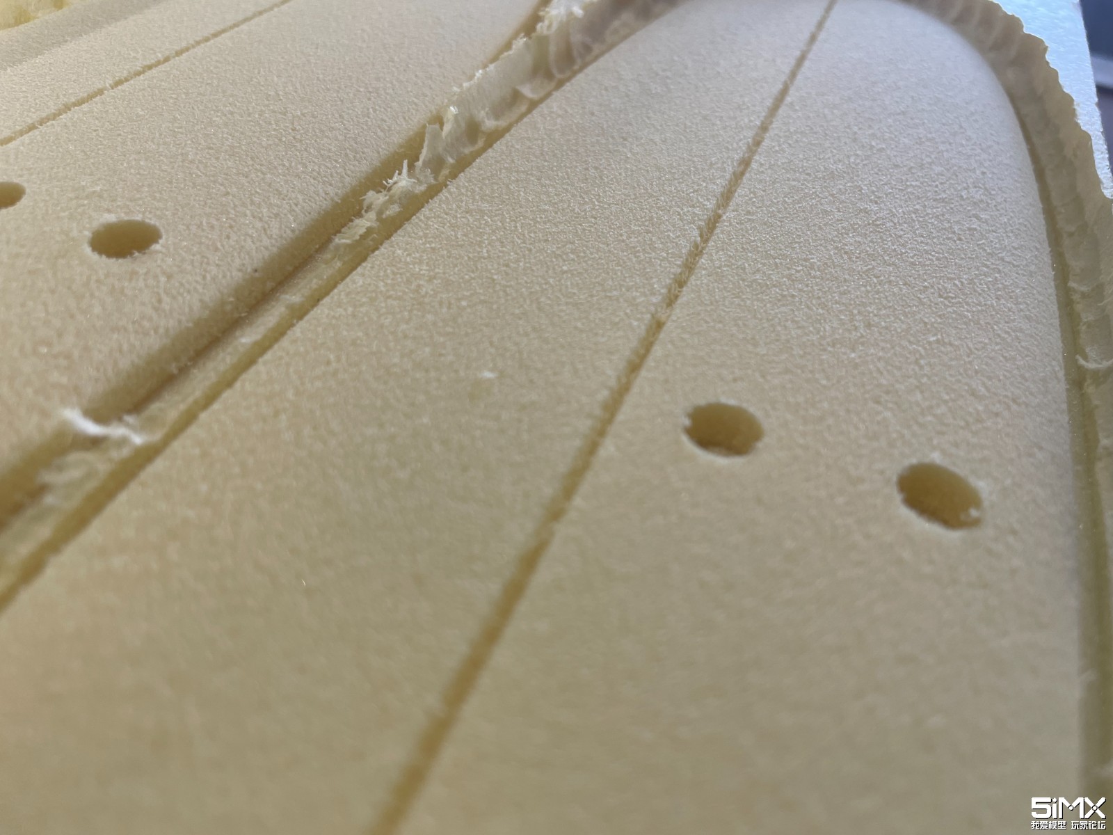

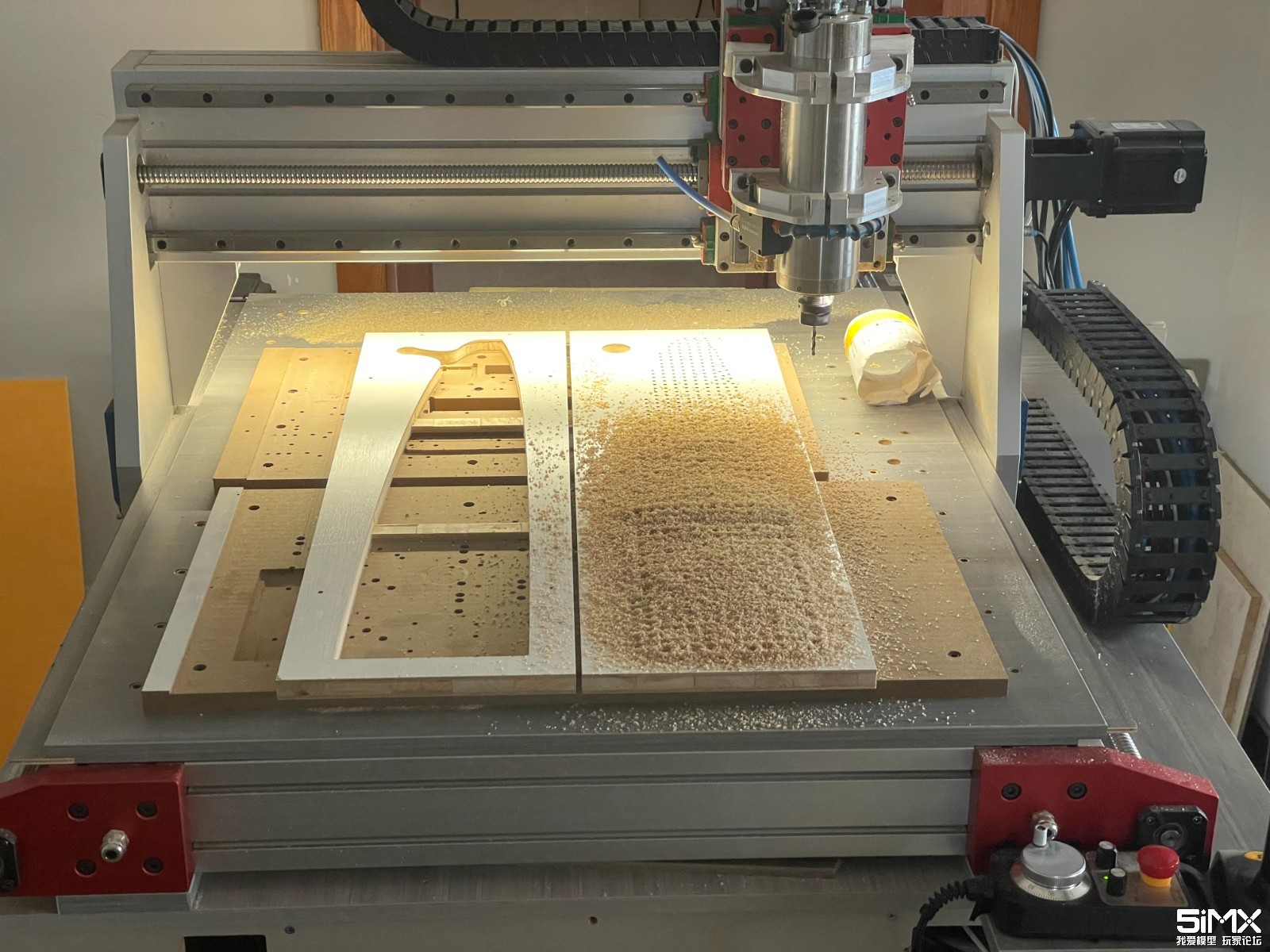

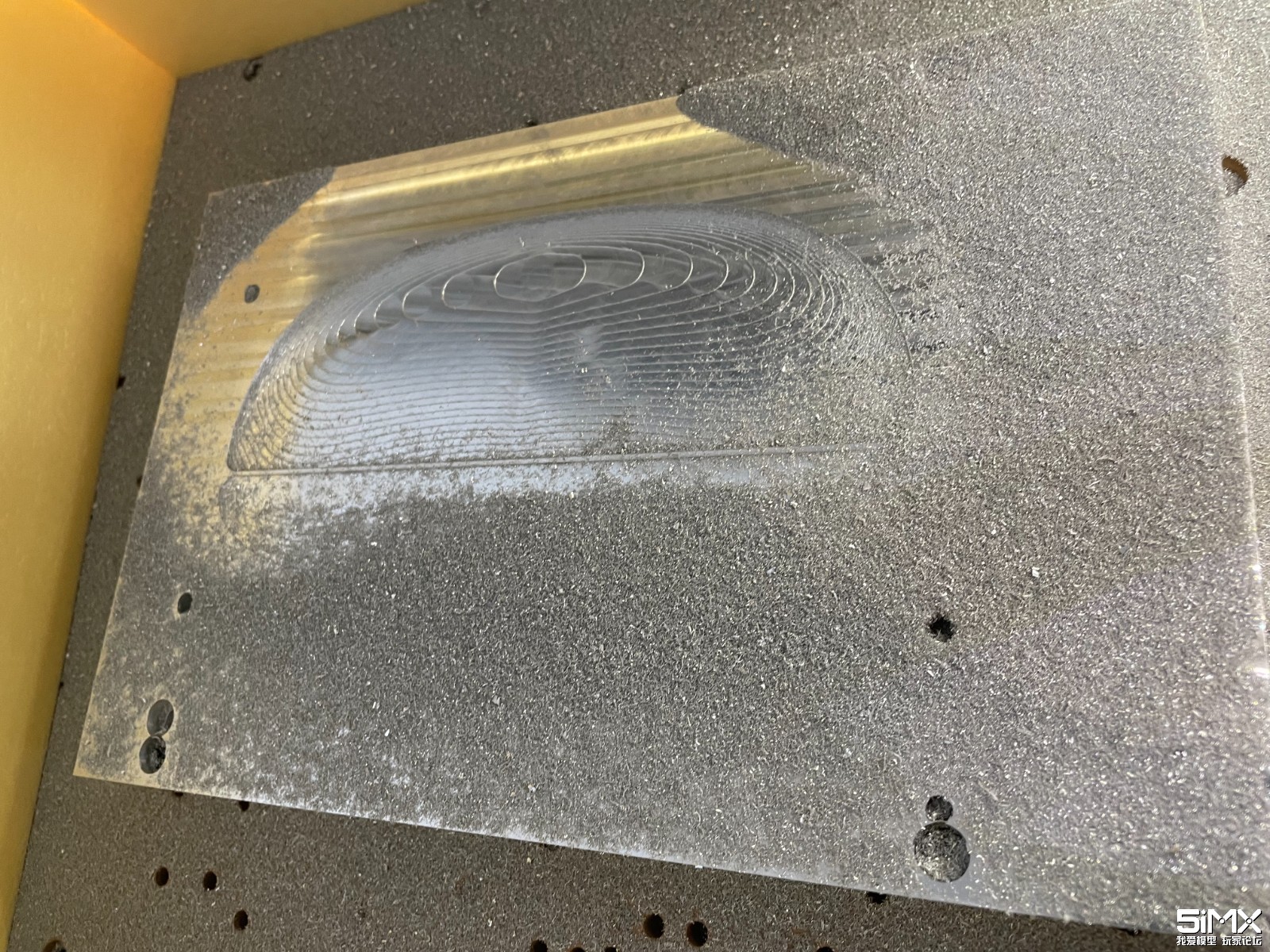

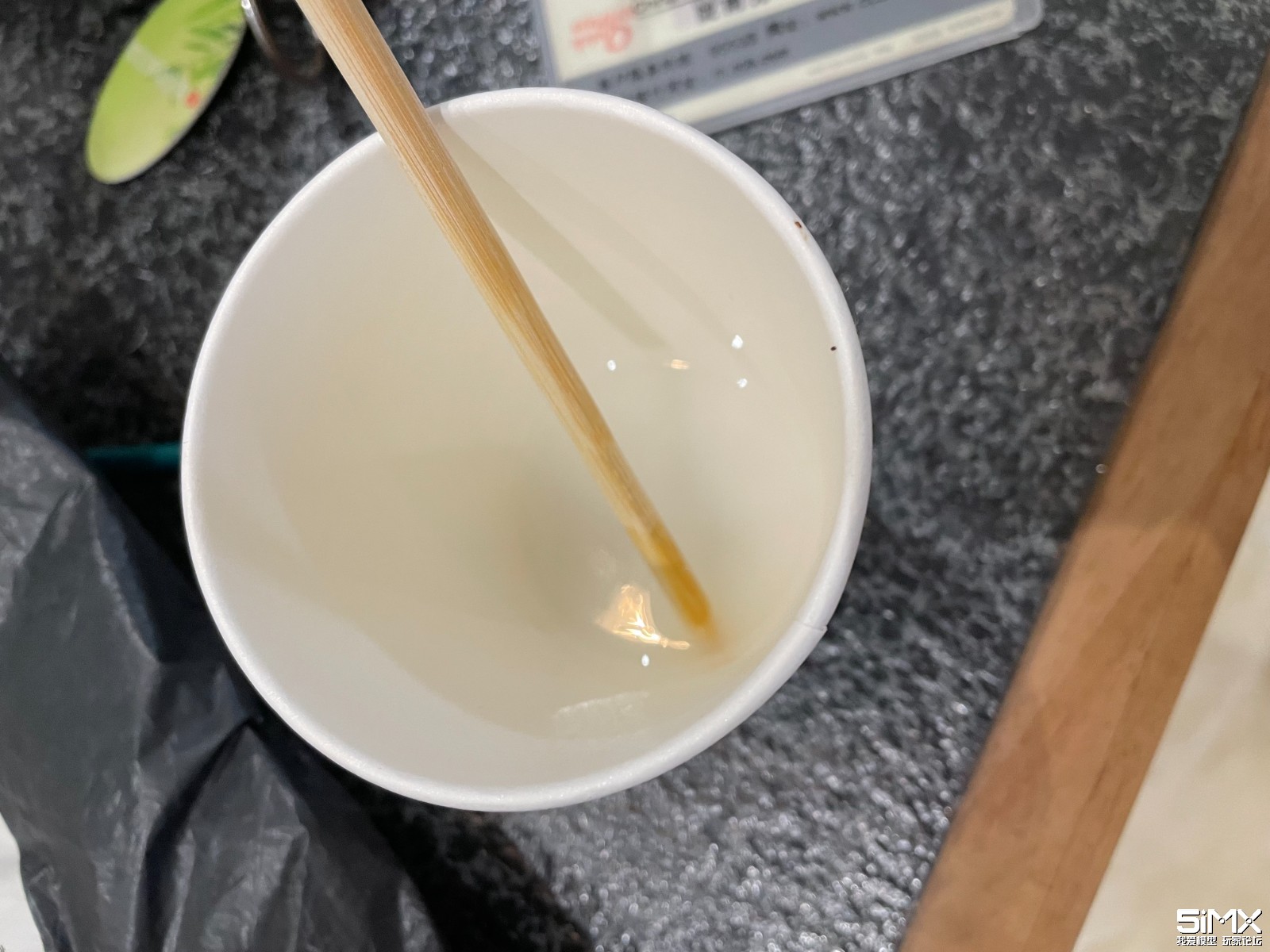

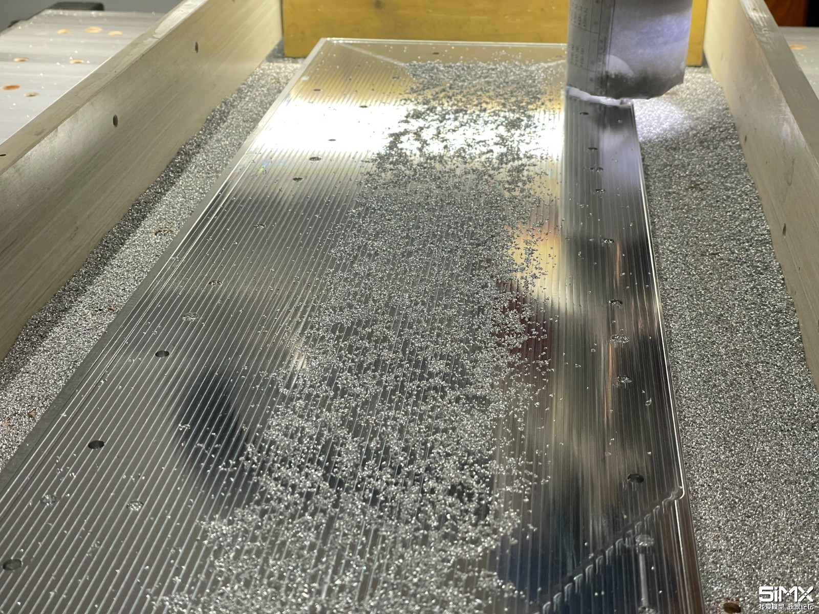

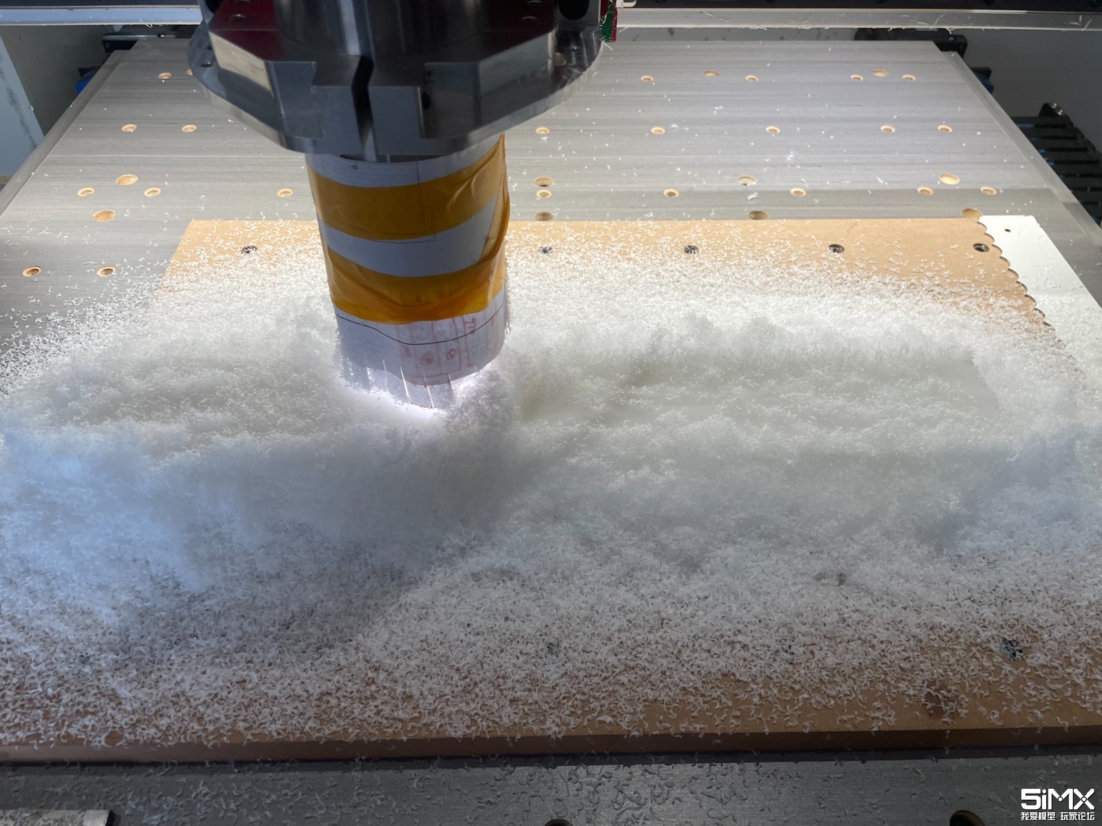

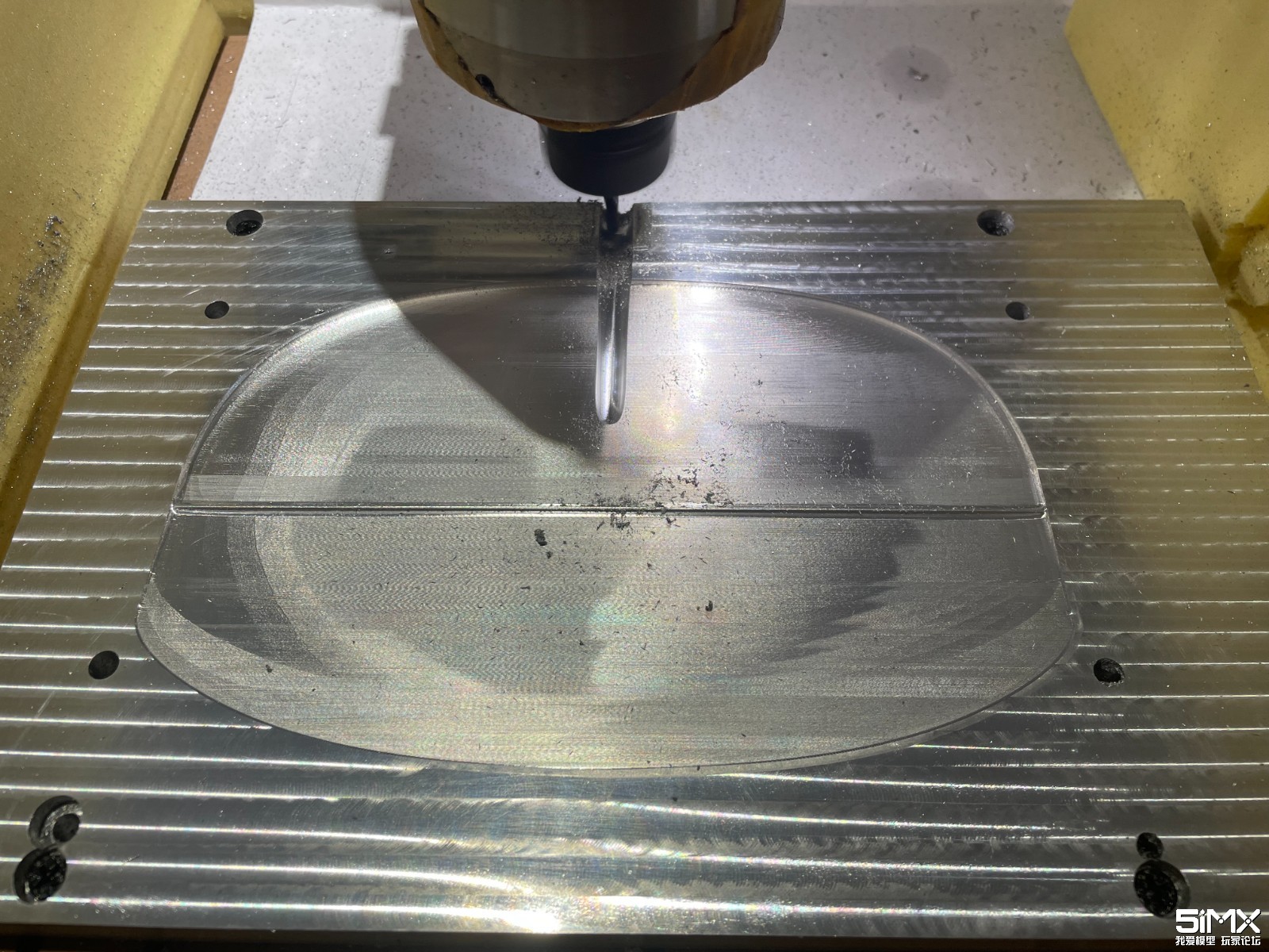

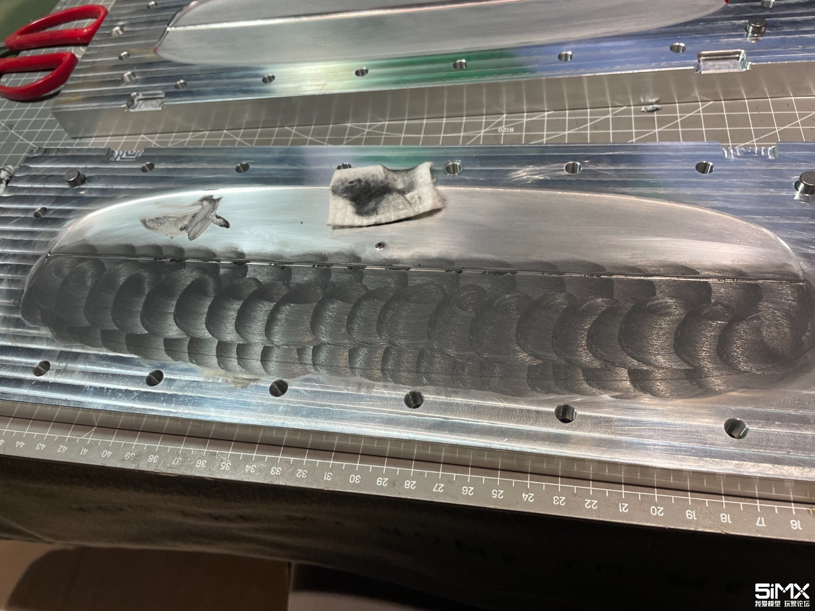

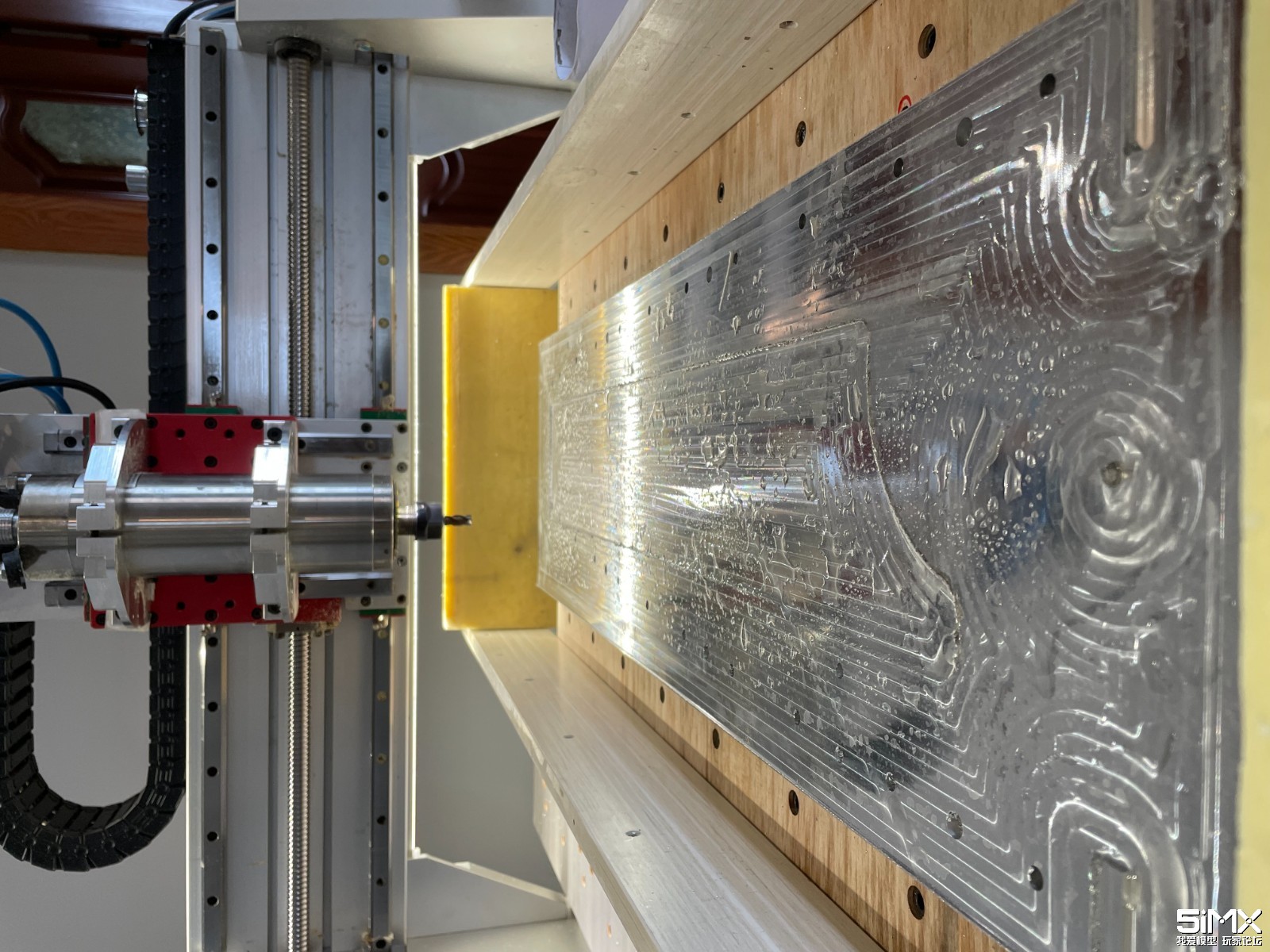

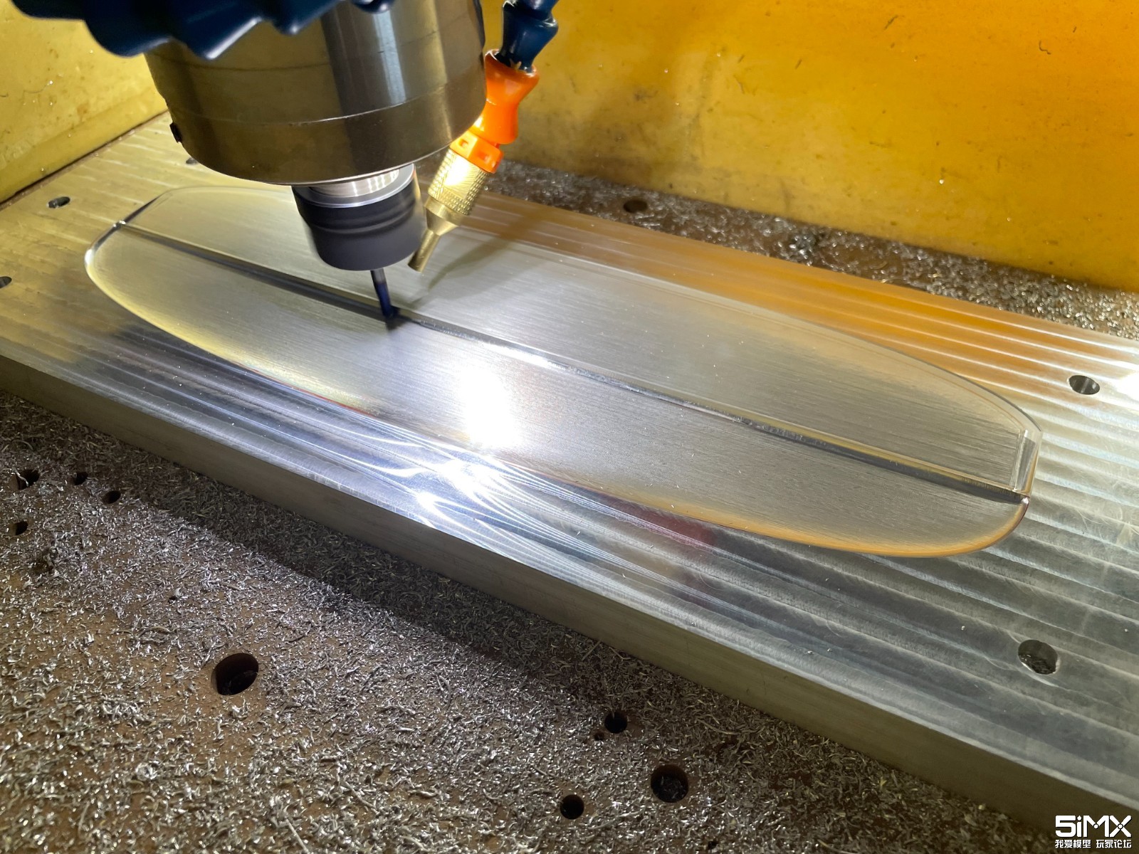

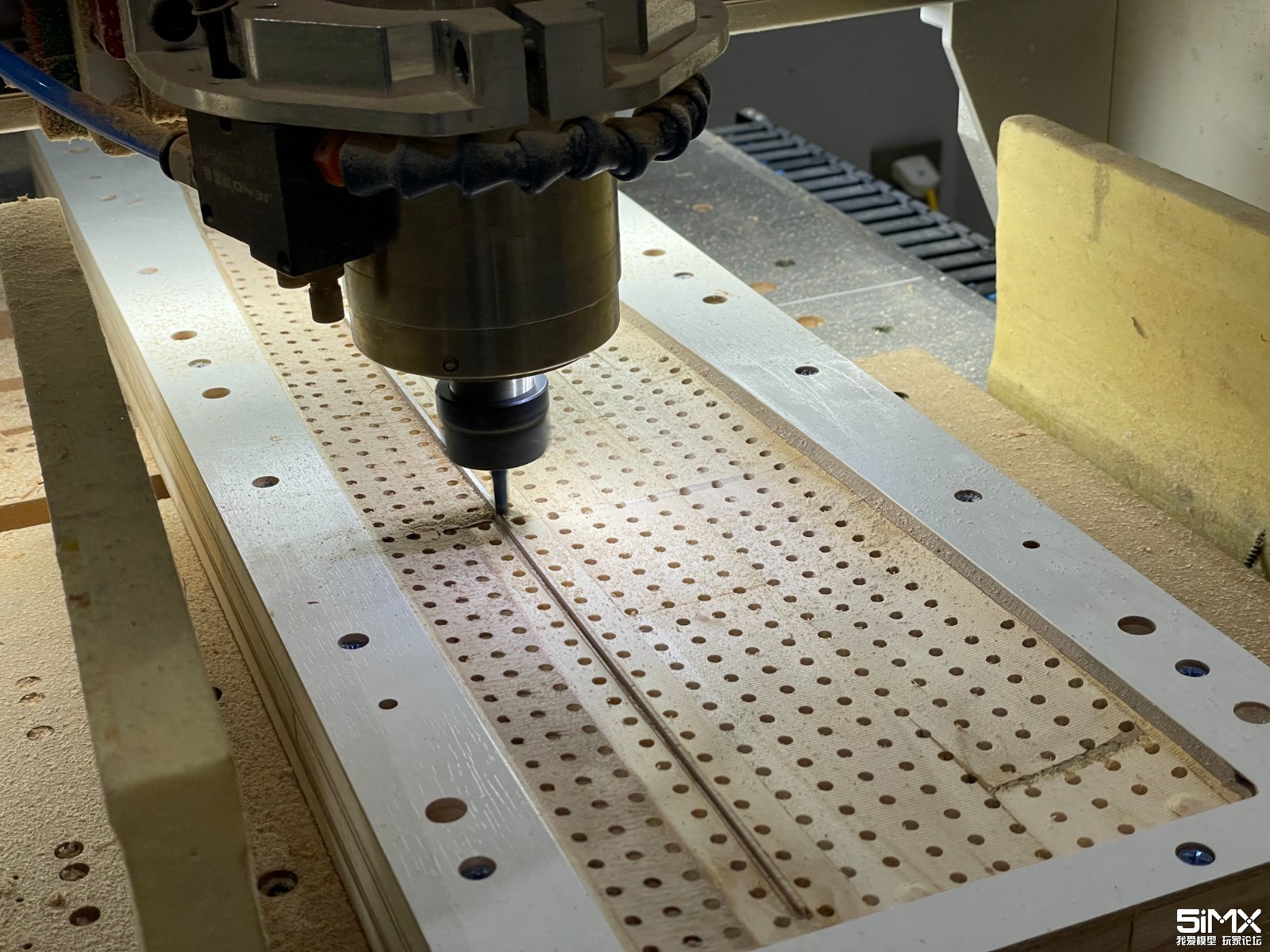

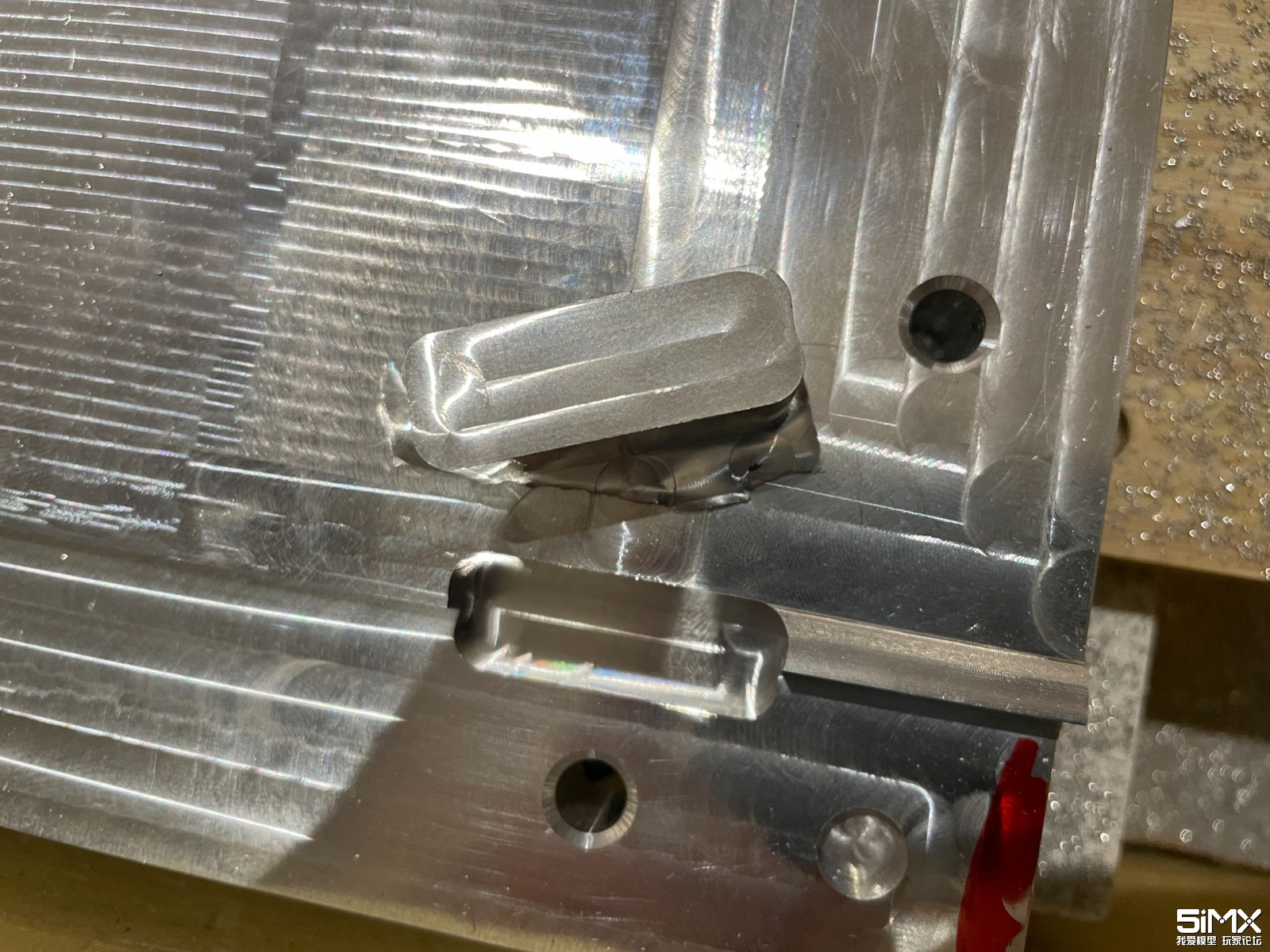

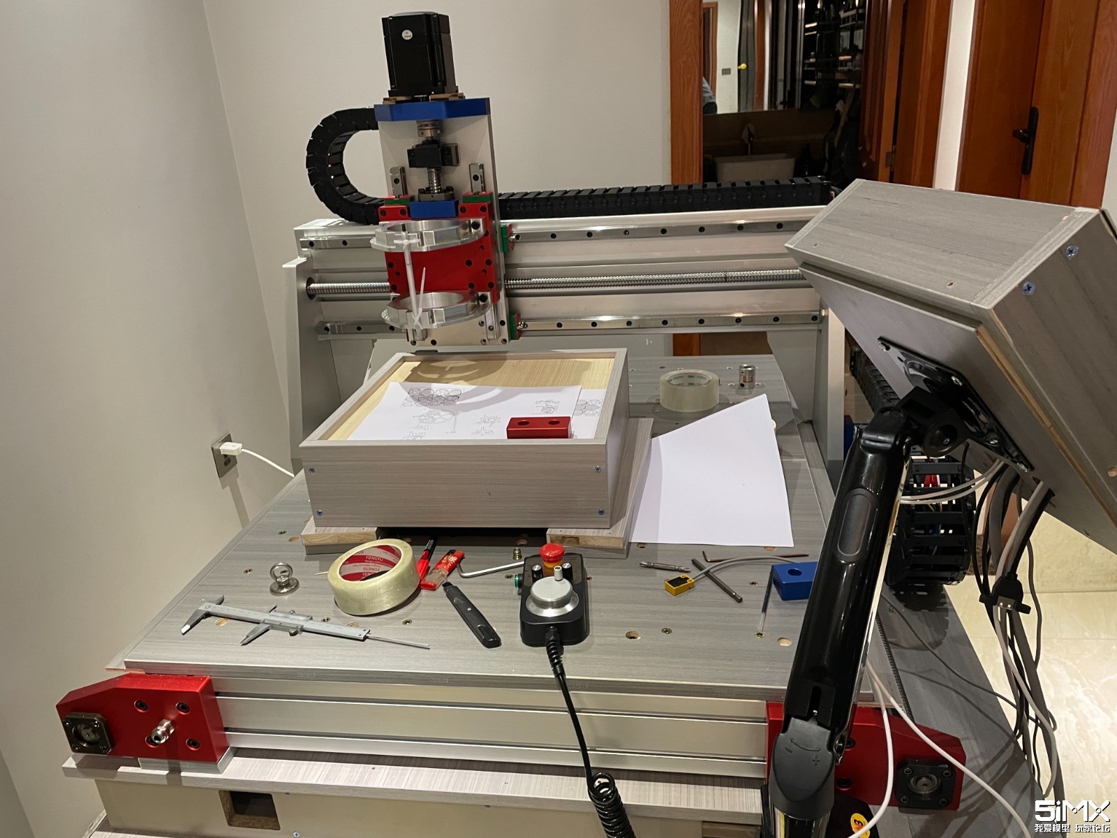

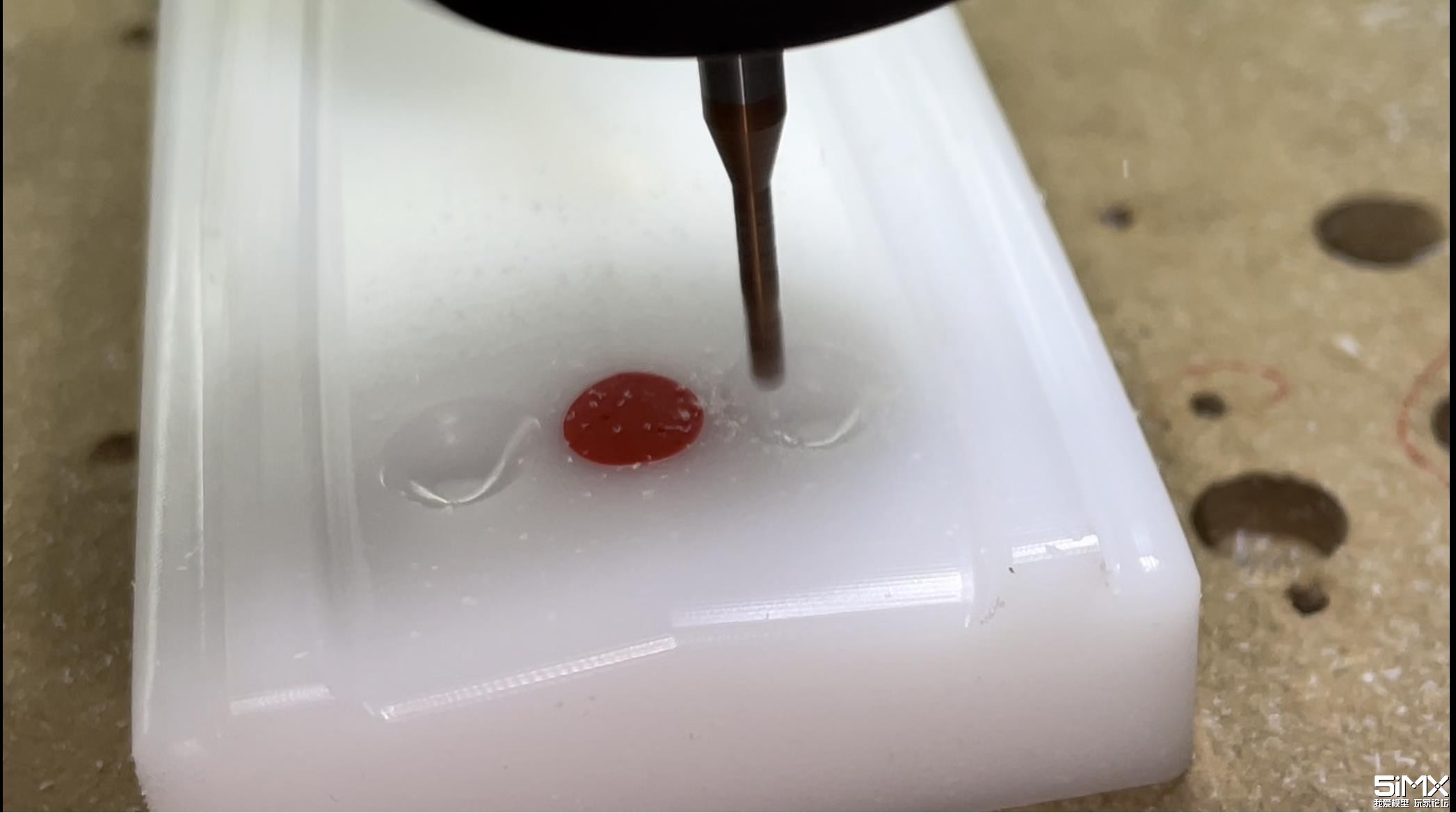

数控暂时没做喷雾冷却系统  就 干铣  有点废刀   下刀步距0.5以内
有点波折啊  到底是没经验  操作失误后  修补

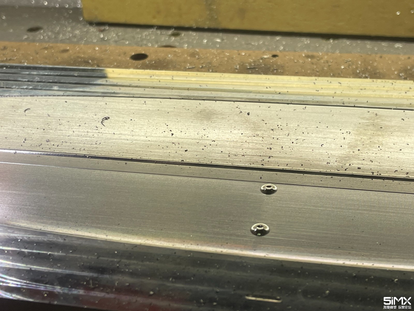

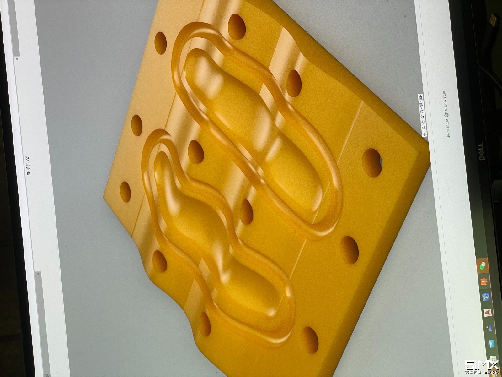

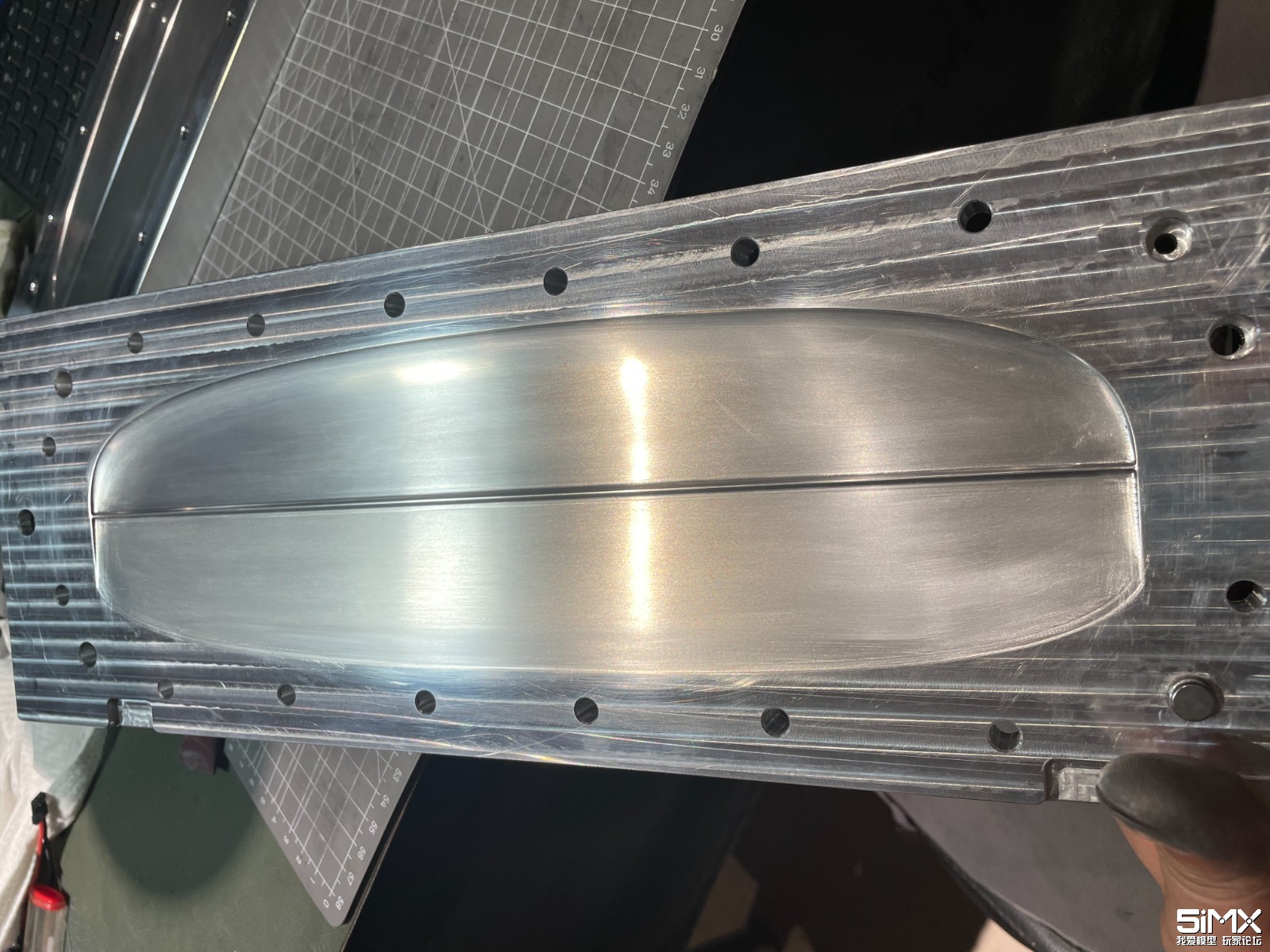

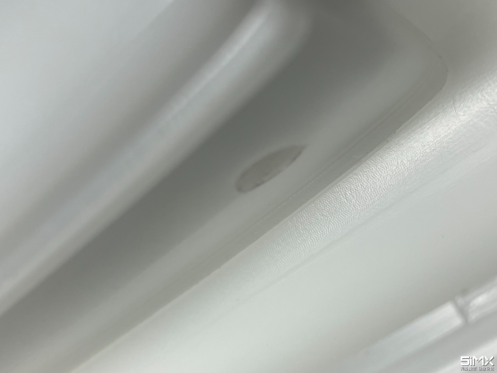

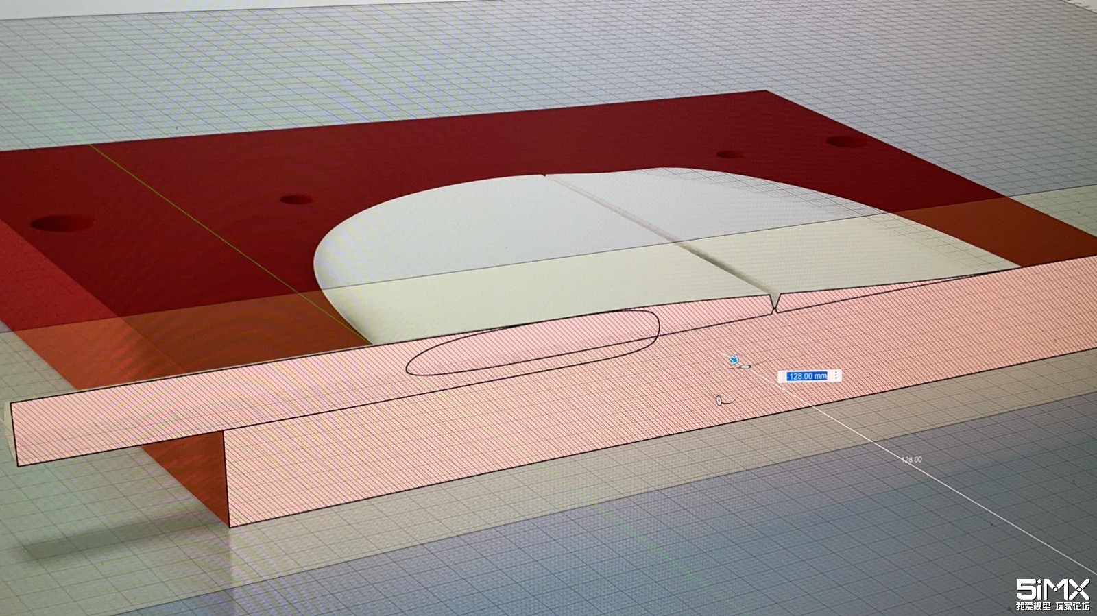

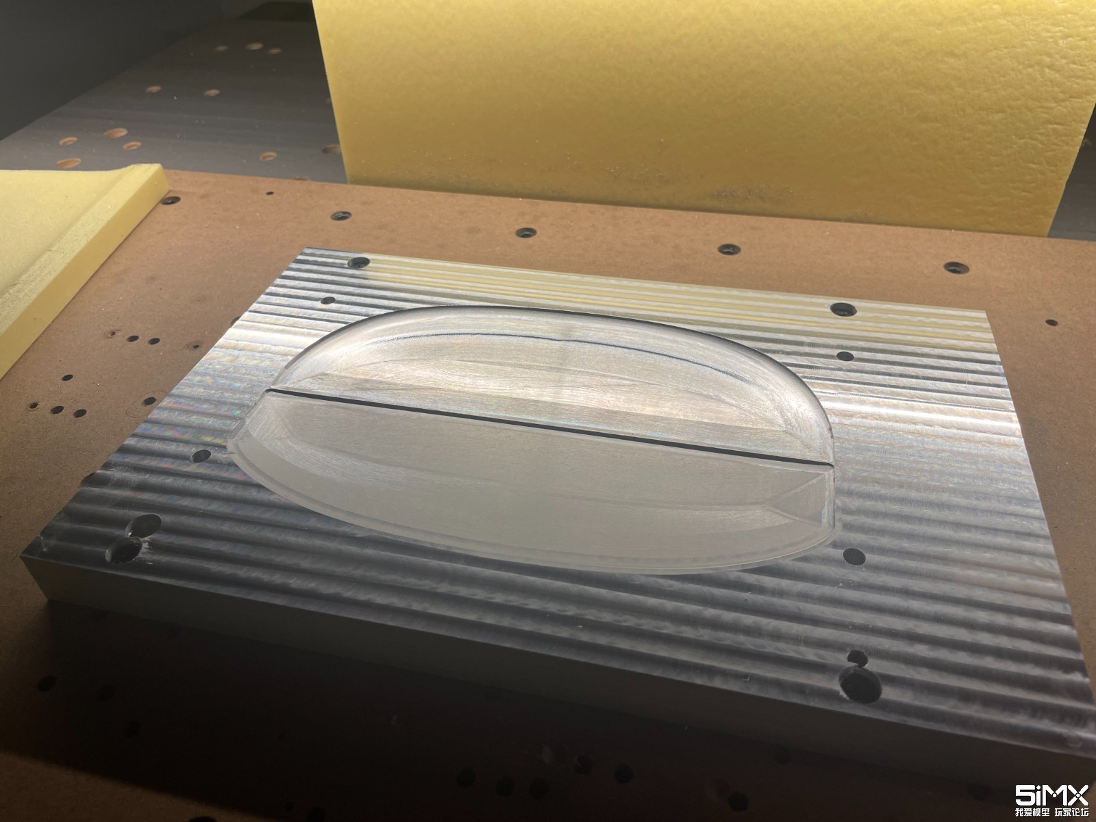

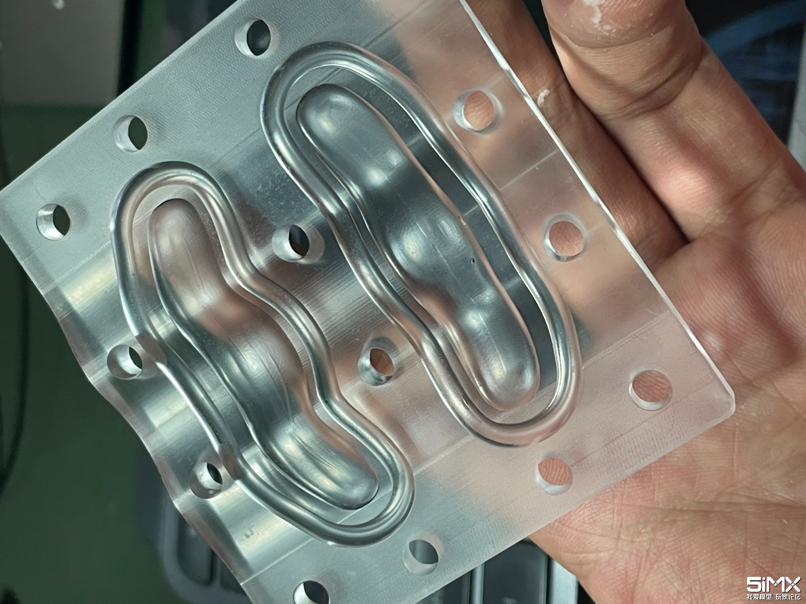

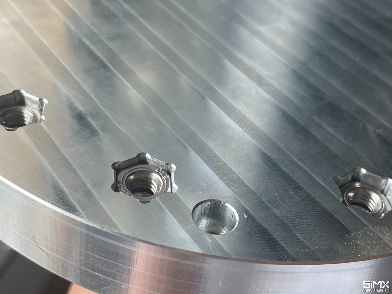

4MM球刀  步距0.1 这个刀纹摸起来很舒服  我是用FUSION360 做的设计 刀路也是它出的 很不错的一款设计软件 推荐大家去尝试

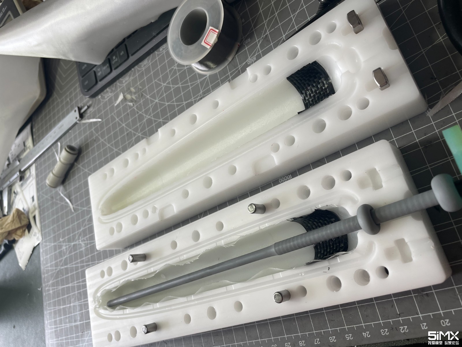

机翼我是分体的2P   单半机翼模具是有四部分组成的  :上,下,角度面,插销。

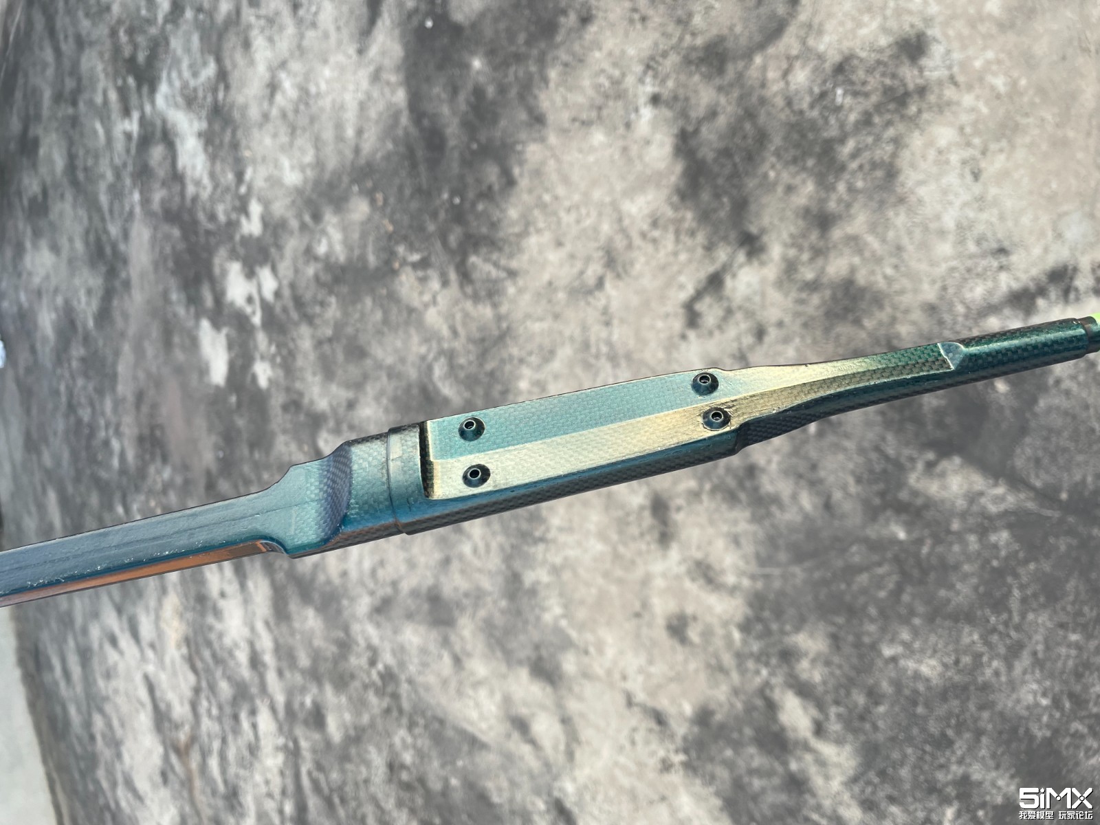

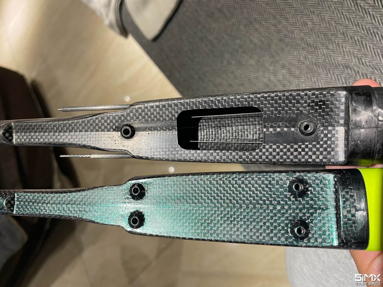

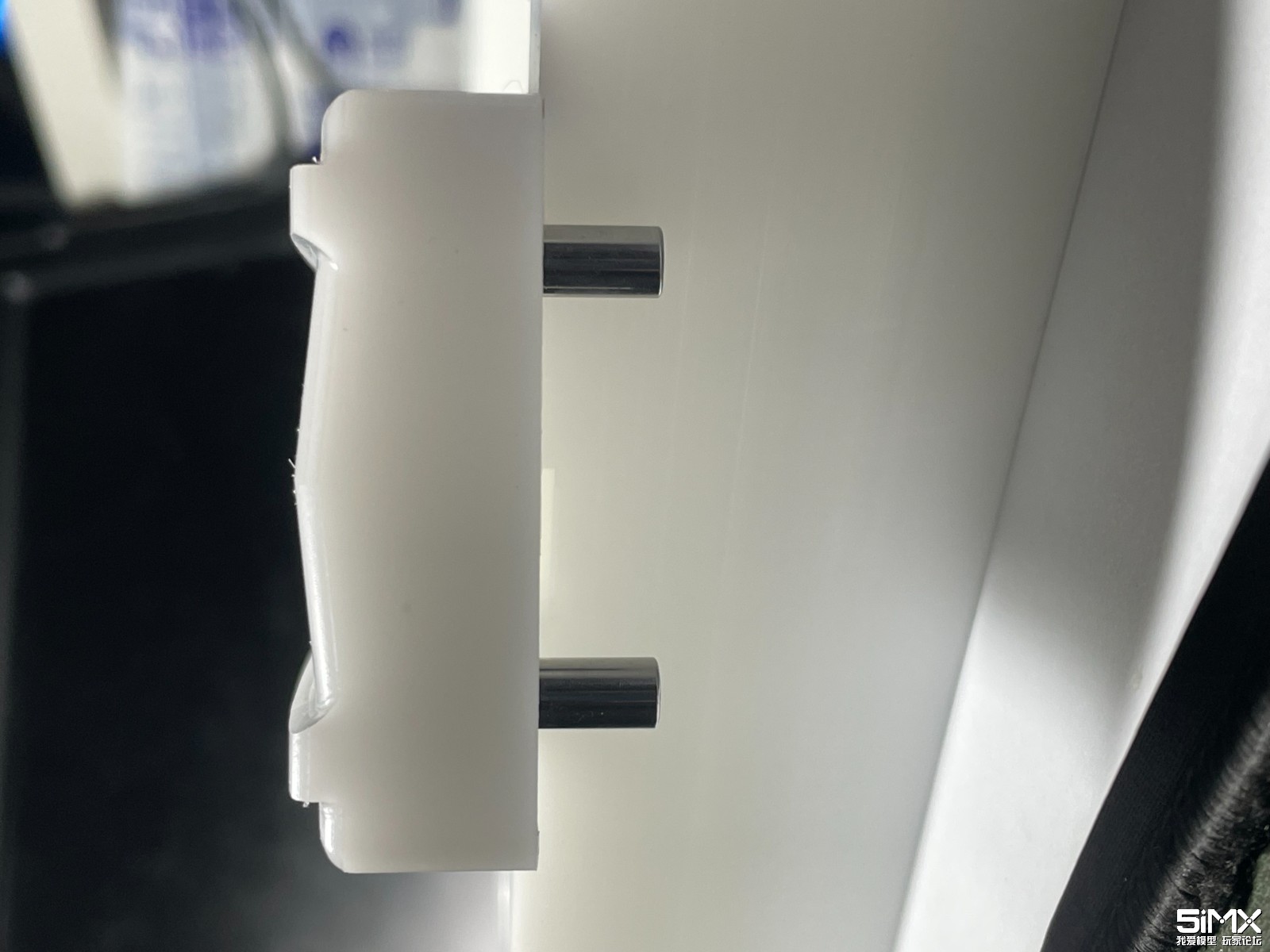

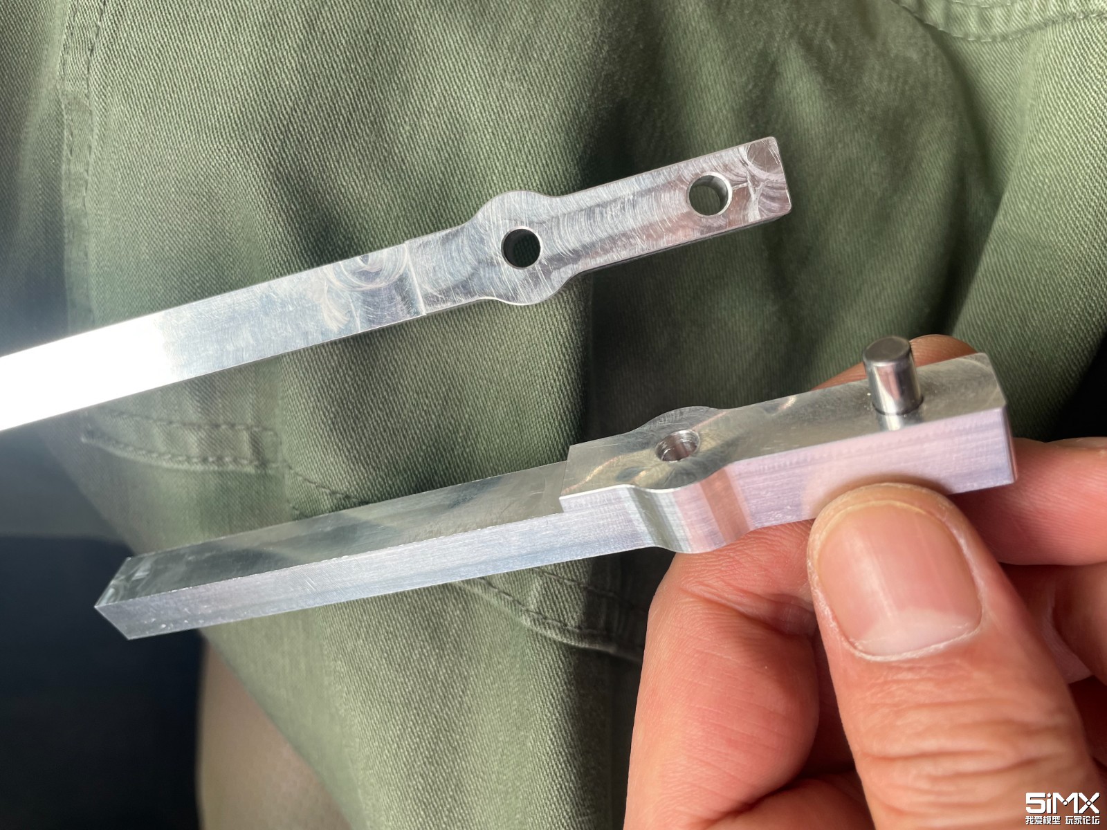

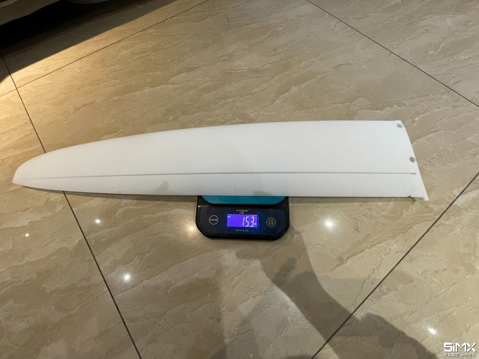

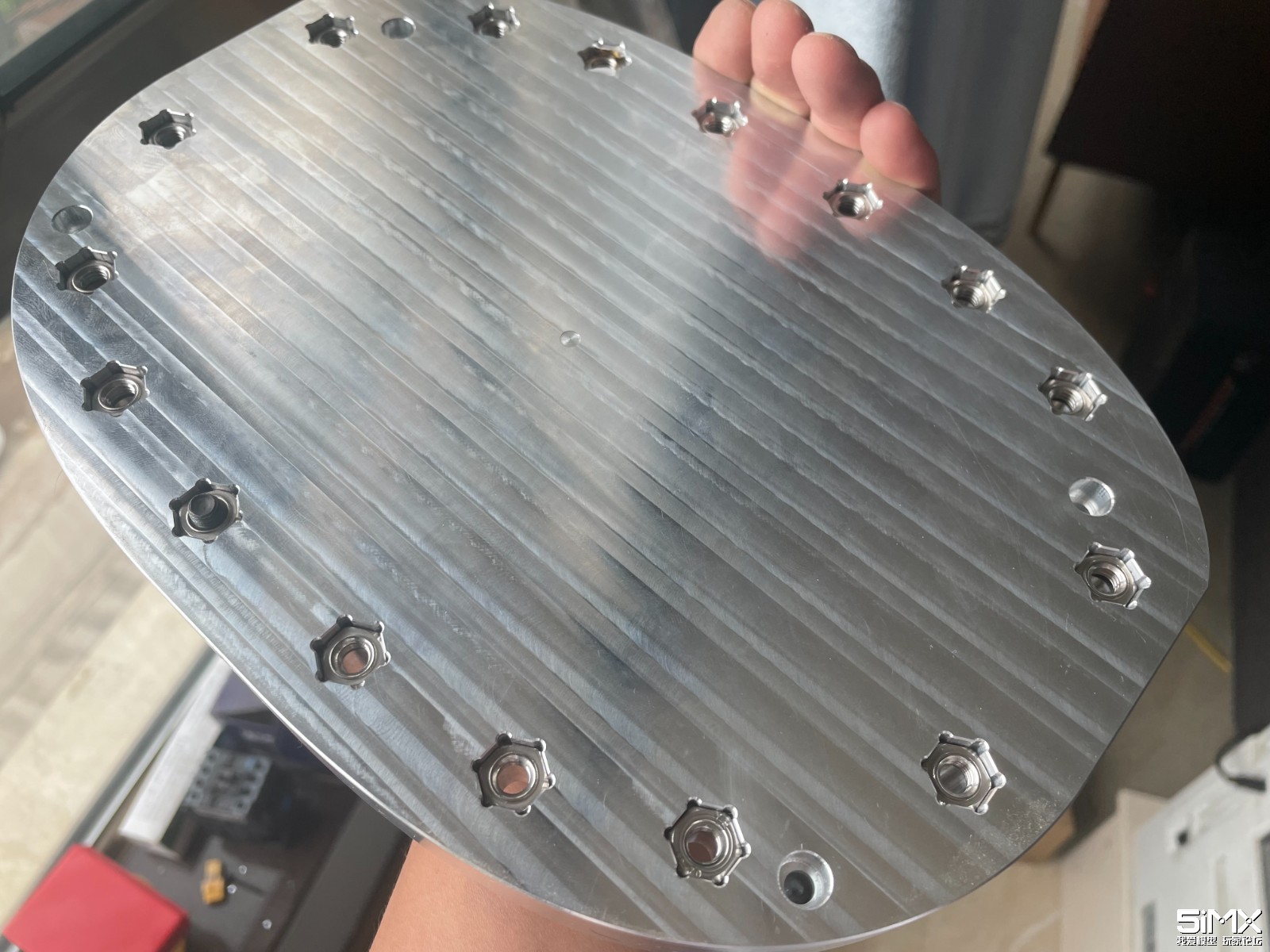

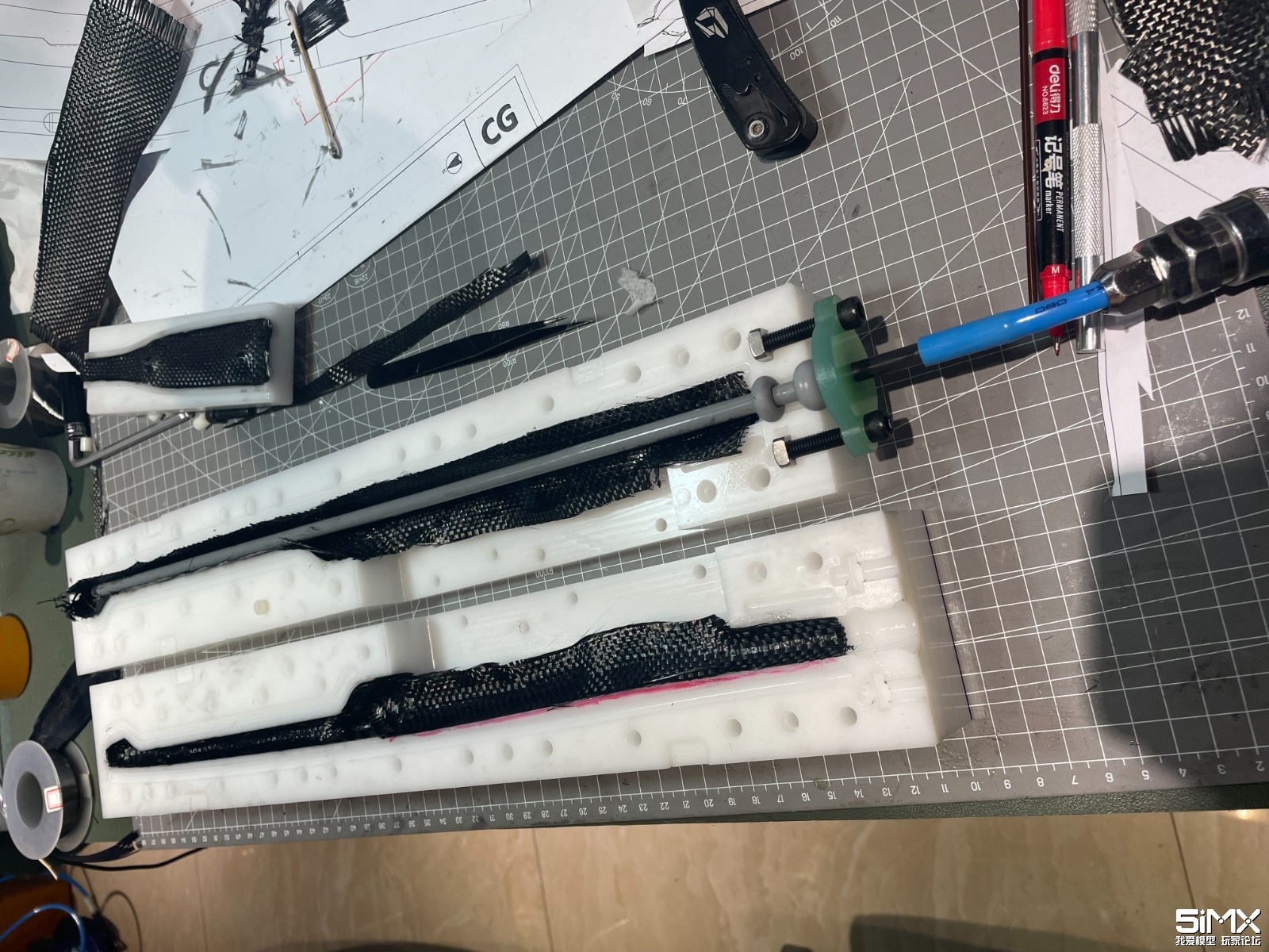

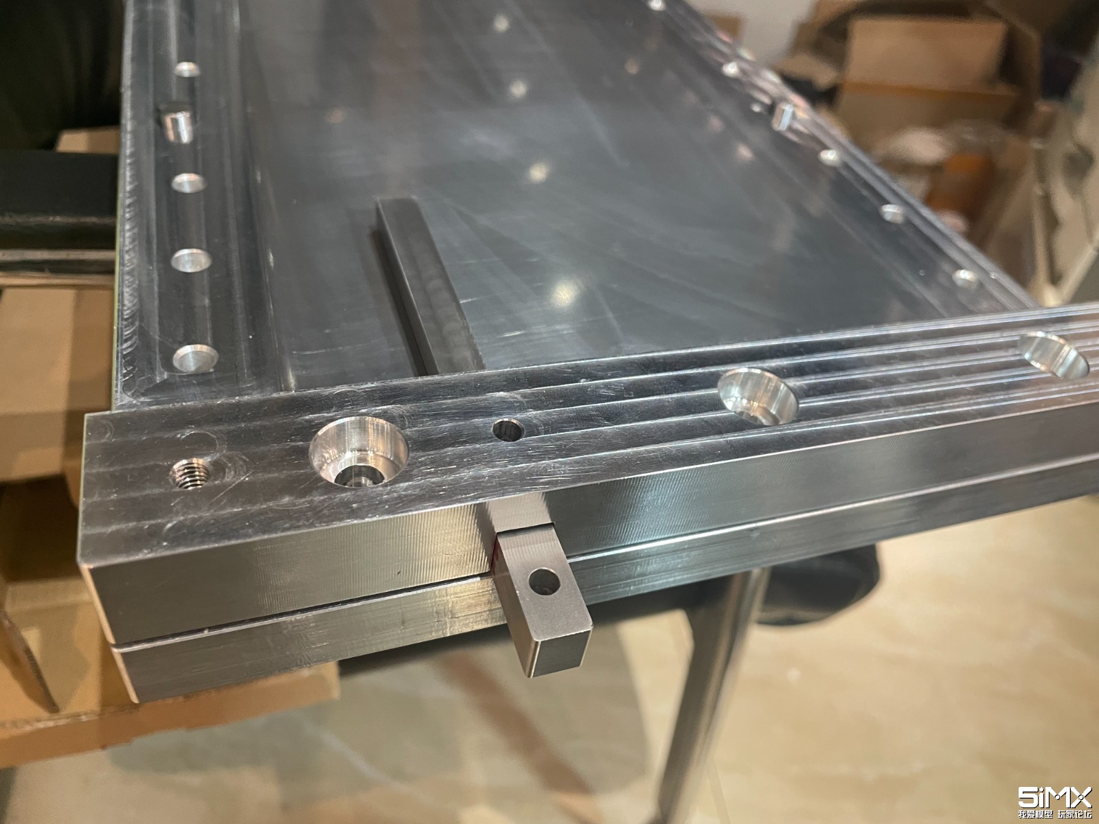

这里是插销   这个有效深度我从80mm调到60cm了

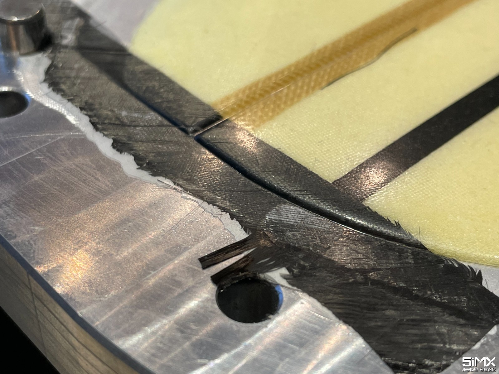

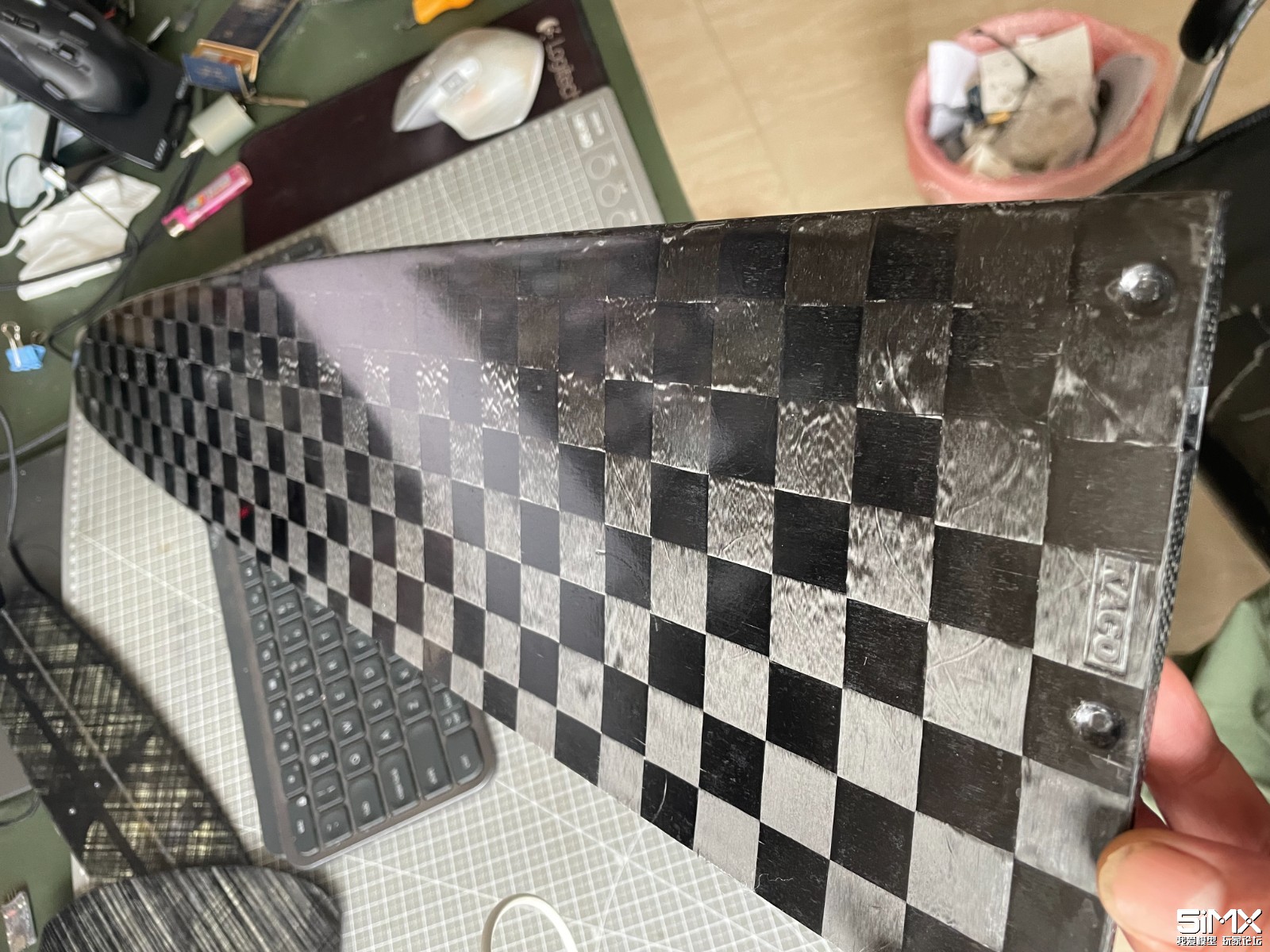

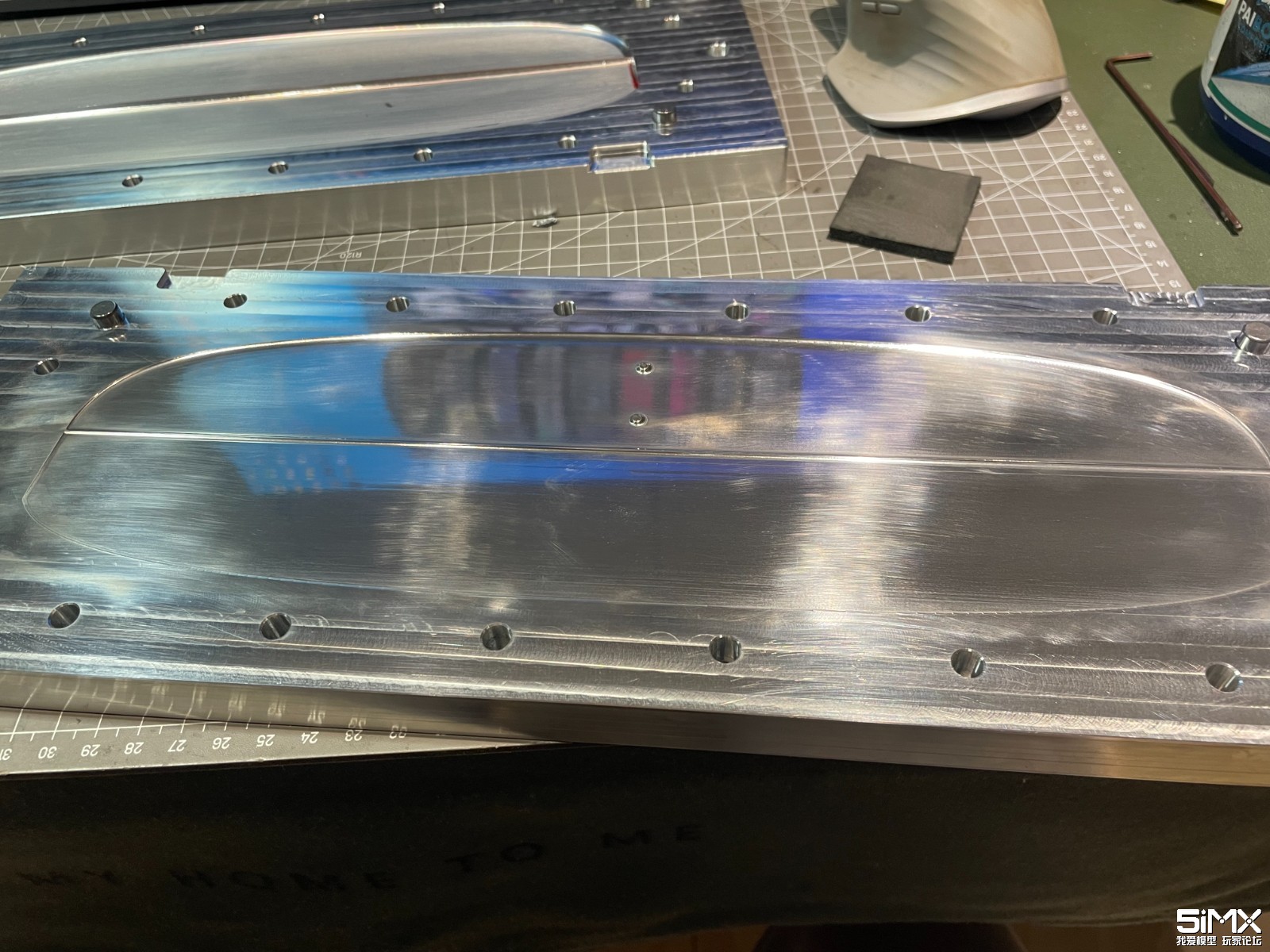

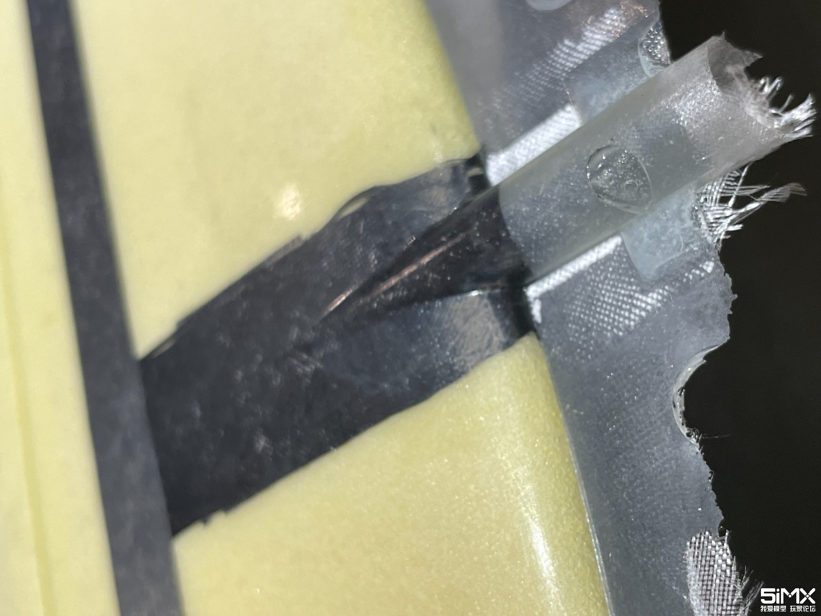

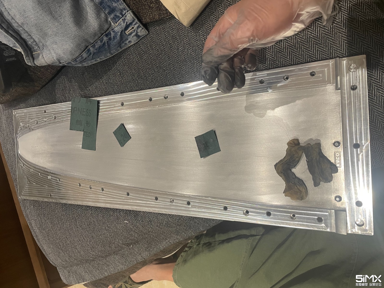

暂用20CM的 80g碳布 就这个重量了  模具 还需要在继续抛光处理  时间原因

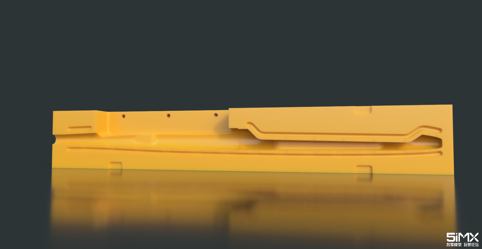

设计图
设计图

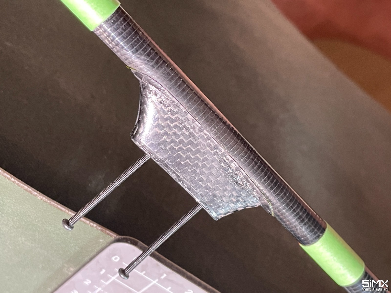

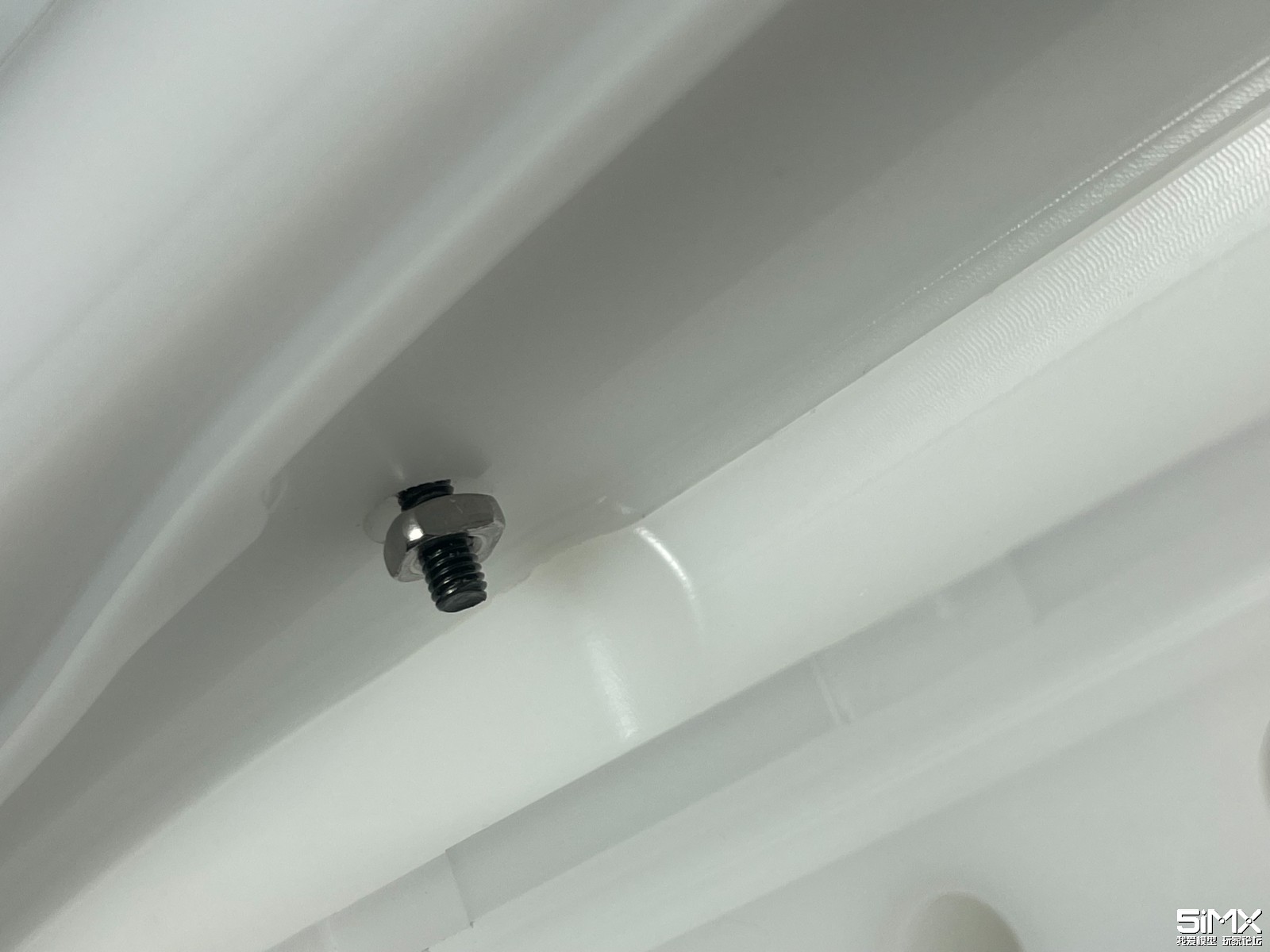

翼台改了哈,模具是2个螺丝孔位哈
成品4个,
顶一个,自己动手就是牛逼的

发表于 2022-11-13 19:41 | 只看该作者

 楼主| 发表于 2022-11-13 20:51 | 只看该作者
tanken 发表于 2022-11-13 19:08
翼台改了哈,模具是2个螺丝孔位哈
成品4个,
顶一个,自己动手就是牛逼的
是的 你看的仔细

2p机翼嘛,4螺丝靠谱点
