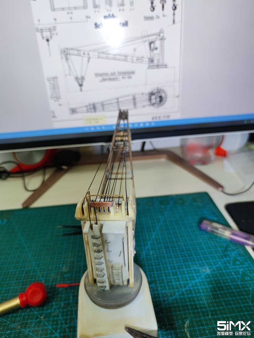

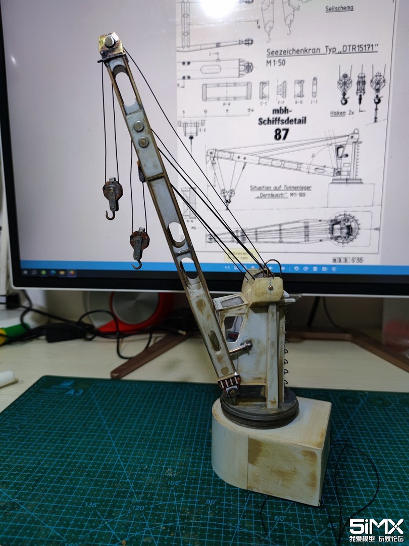

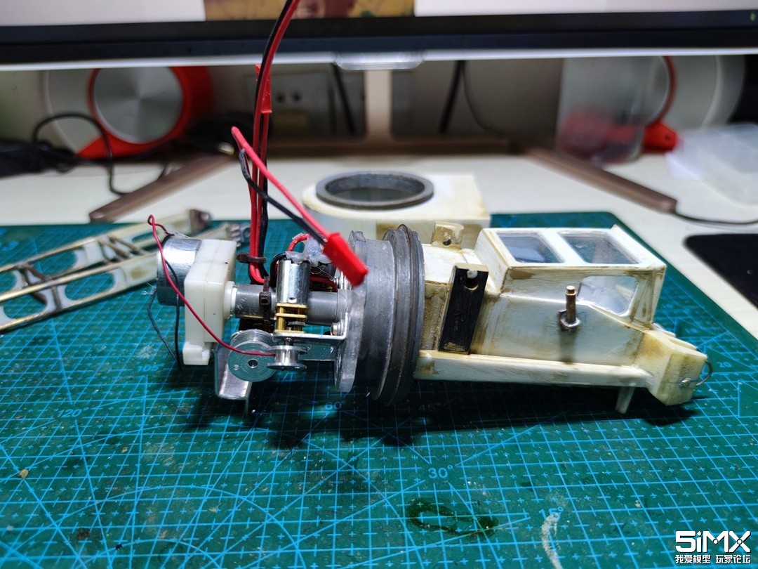

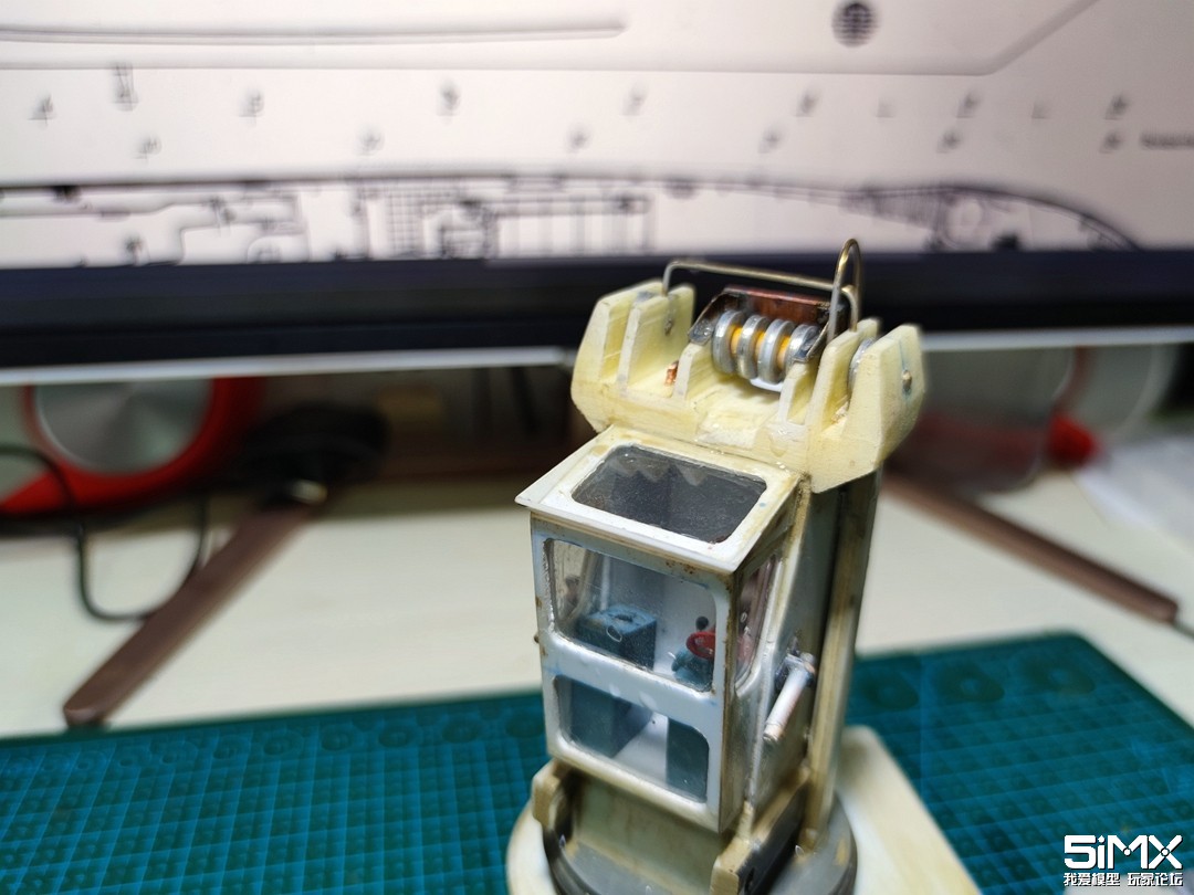

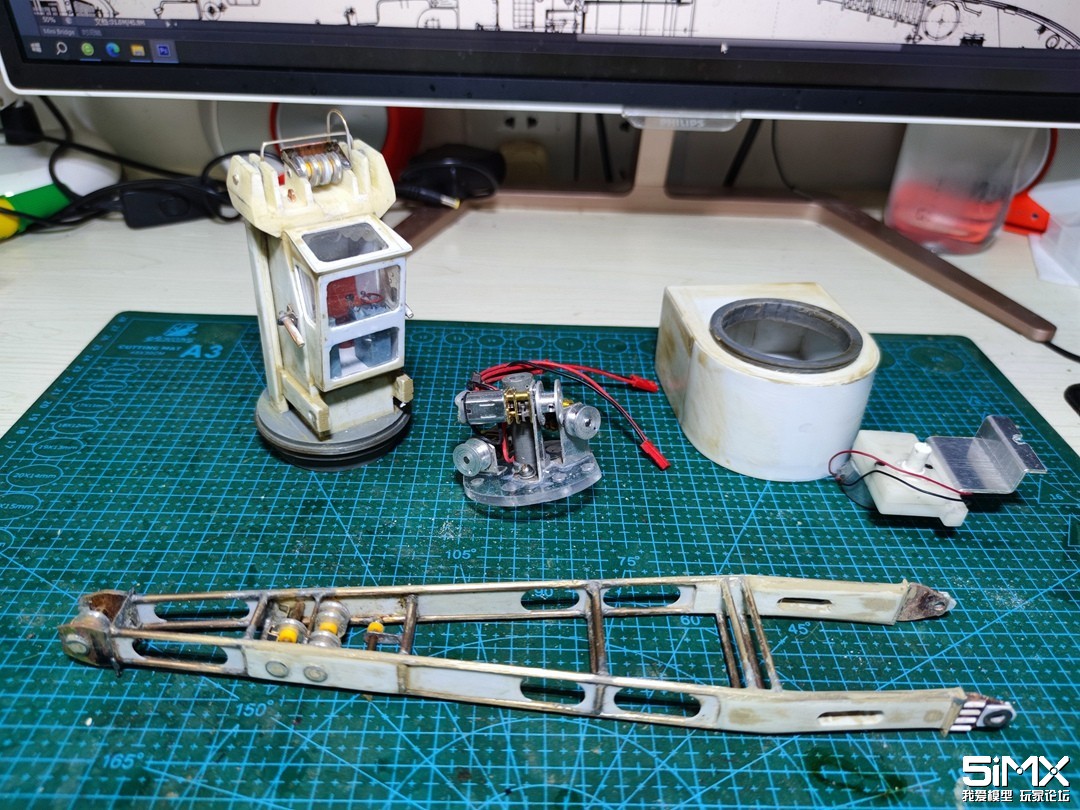

多恩布什号水道测量船自带7吨级吊车一台,上图纸

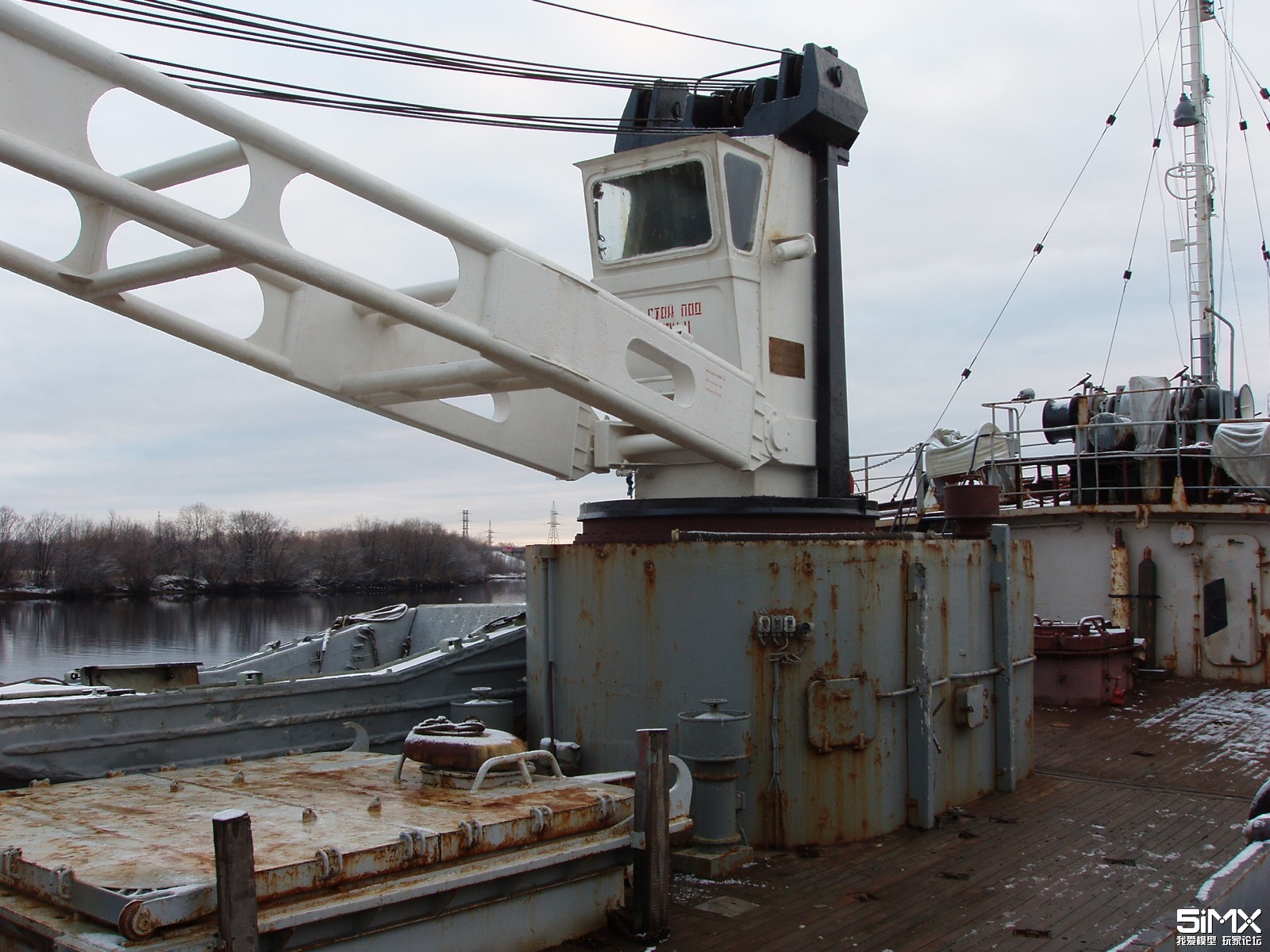

原船图片

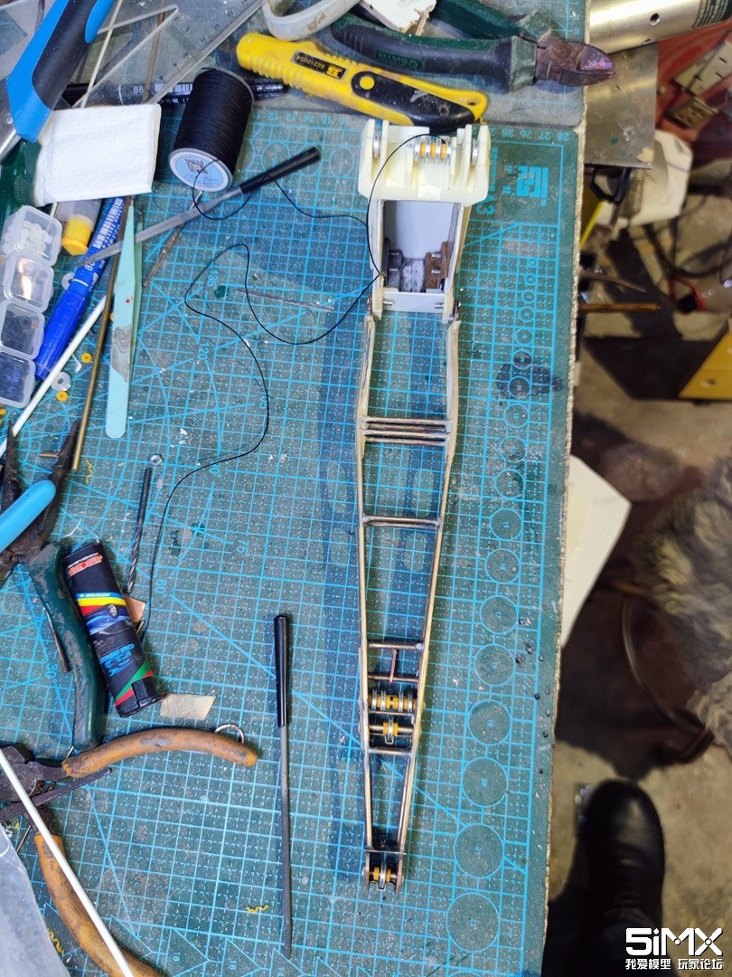

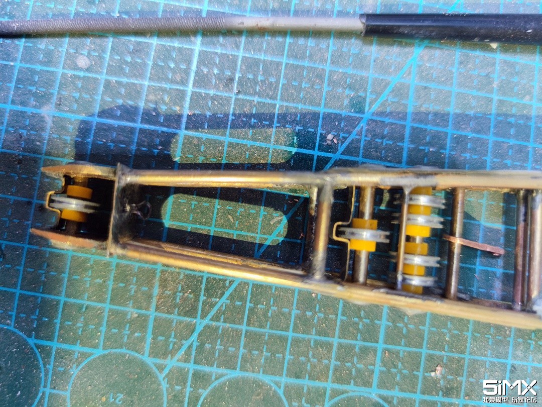

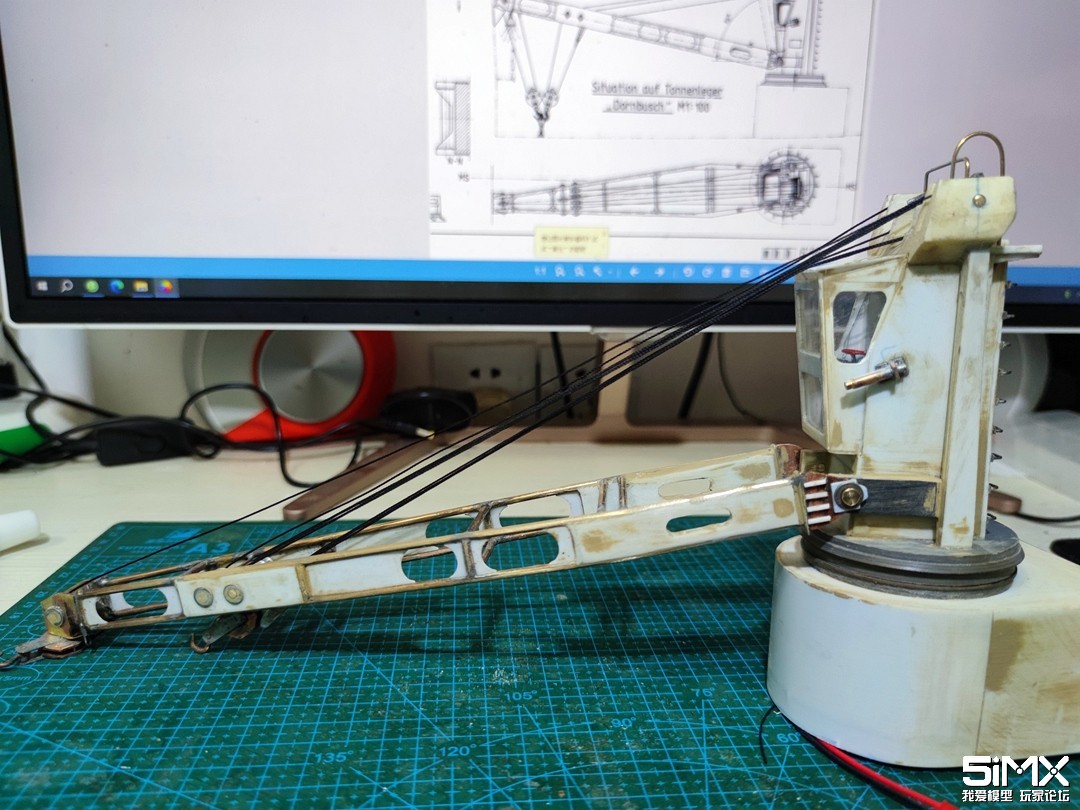

使用3mm铜焊条做吊臂,车制滑轮组
滑轮组限位器

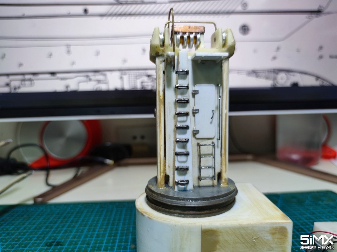

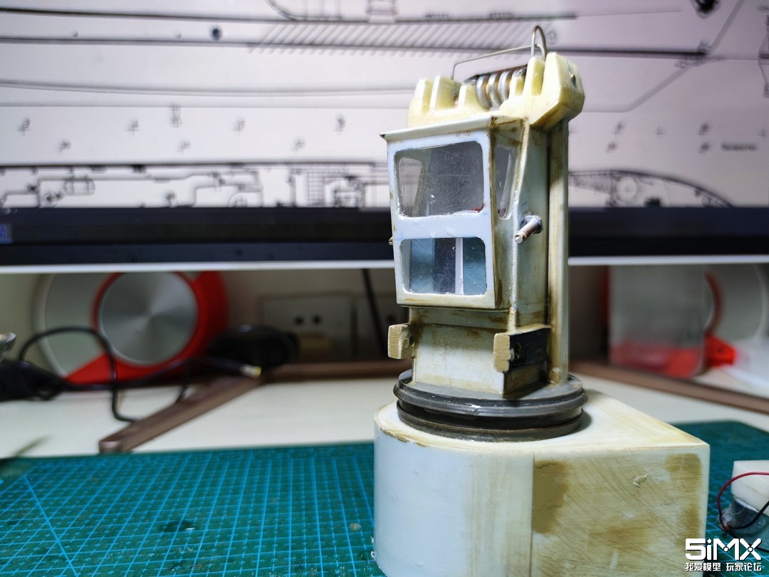

吊车塔楼细节,滑轮组底座使用尼龙一体铣削

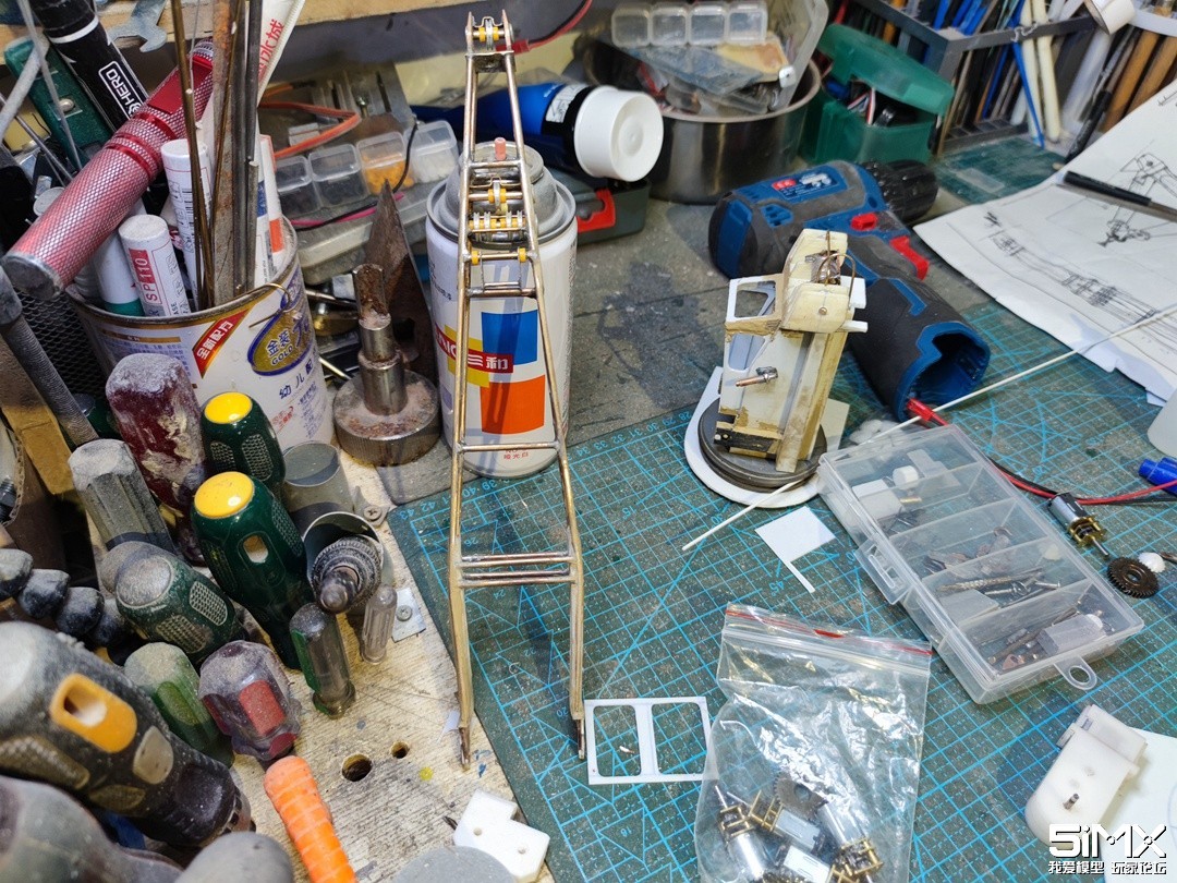

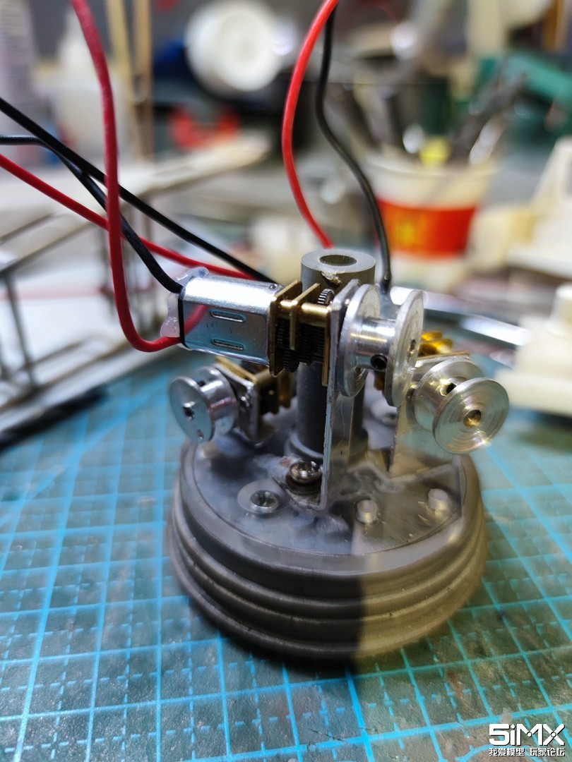

三联减速机组合,两个吊钩,一个吊臂俯仰

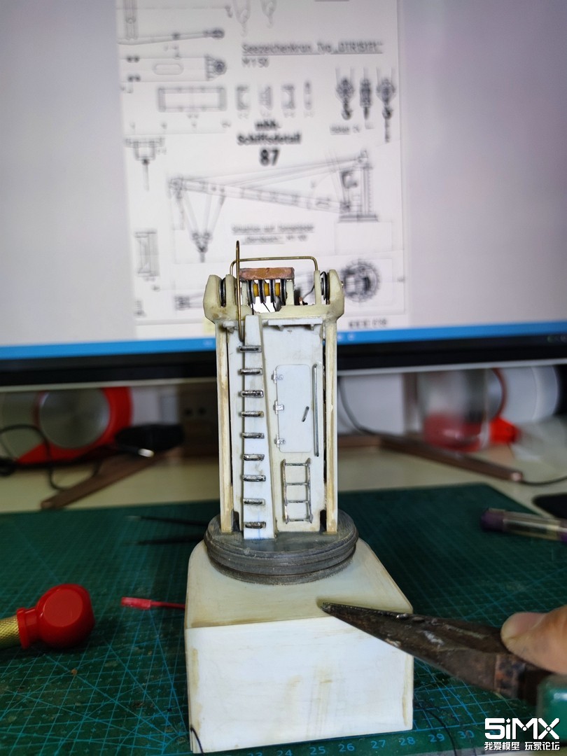

吊车塔楼+电控组合,最下侧为旋转
电机
爆炸图

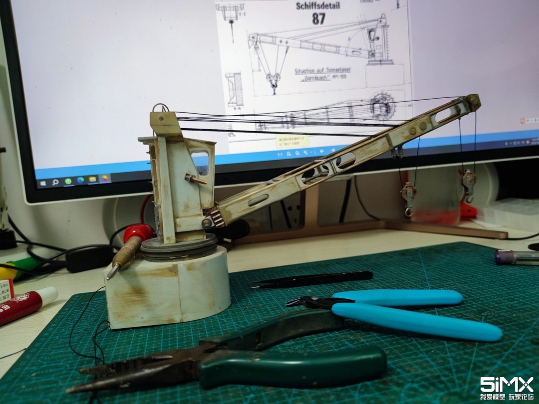

穿拉线试组全图
谢谢观赏
