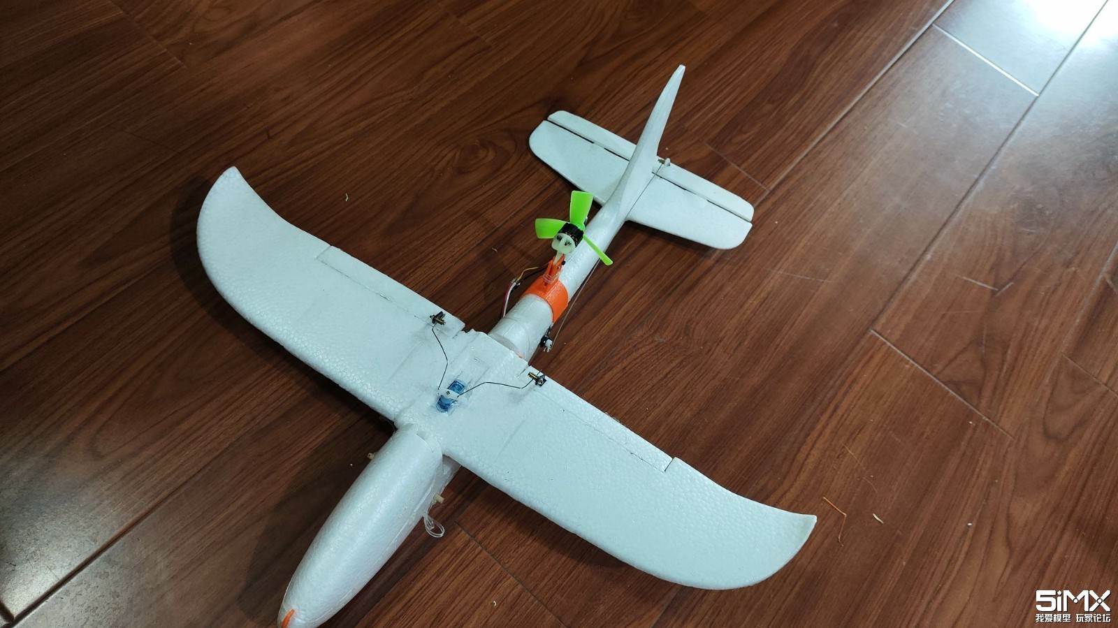

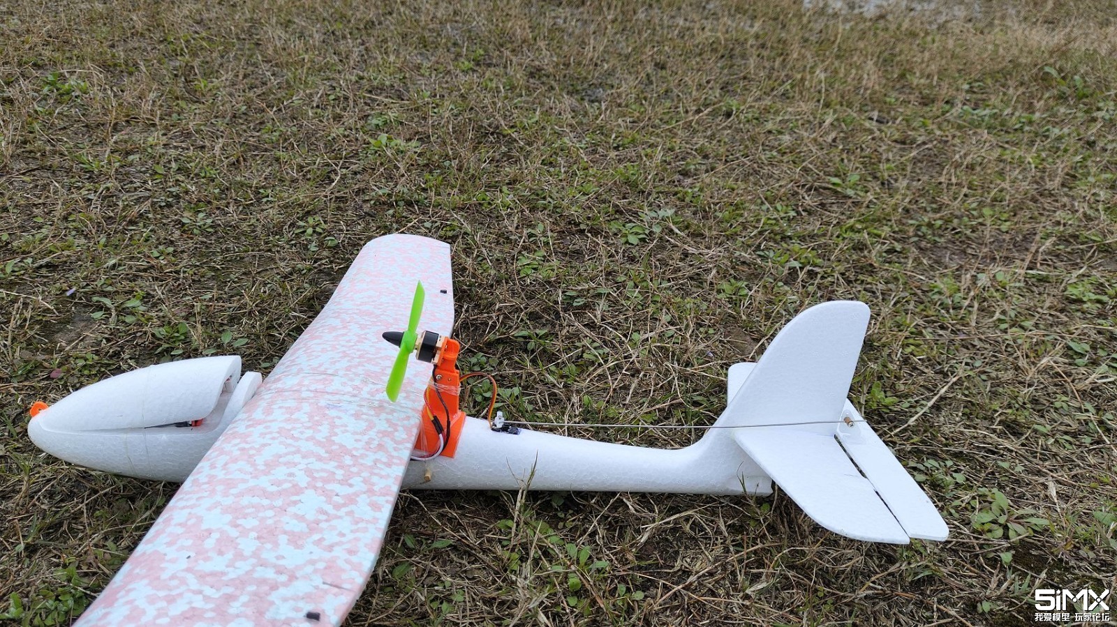

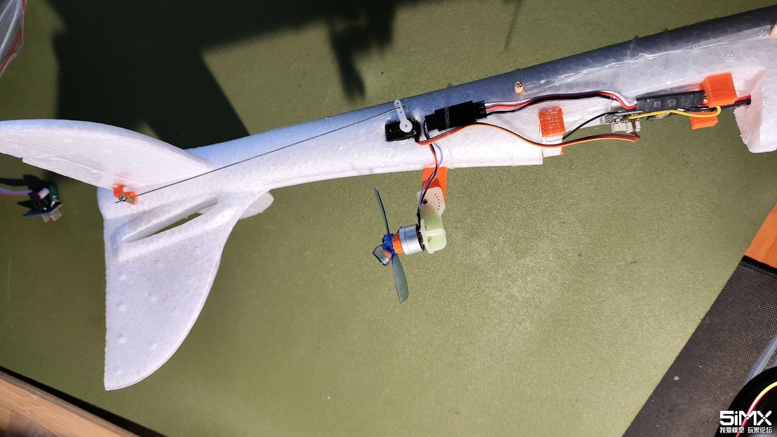

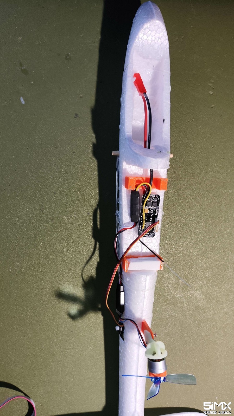

本制作方案已经改造了若干48cm,60cm手抛飞机(84cm也可参考)
思路是:
1)    抬高机翼, 自动产生空间作为设备仓, 因为机翼变高飞机也更稳定些
2)    机身插竹签挂皮筋, 机翼做到可拆卸, 方便携带 (这里用不老化皮筋, 没有皮筋放久要断的烦恼)
3)    电机位采用背推,这样飞机不但更安全而且更耐炸(但推力线需要安排好, 一般用可调角度电机座)
4)    电机可以用有刷( 1S锂电用黑棒8520减速组, 1020直驱, 2S锂电用6V N50), 无刷用1104 也可1306
5)    电子设备用带有刷/无刷电调的接收机, 小巧方便
6)    舵机用2g-3.6g-4.3g (小巧,价格都比9,12g的贵点), 接头用1.25mm3P, 体积小,防反插
你骑车也能带若干飞机
