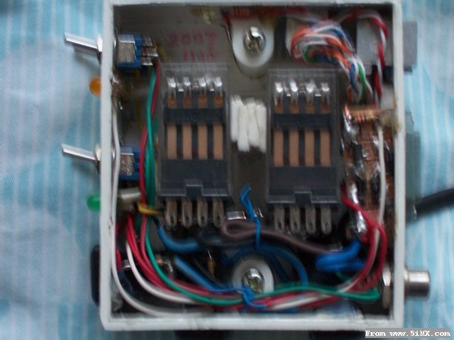

发表于 2008-6-23 12:54 | 只看该作者
把强电弱电放到一起很不明智

说明:1#图的插座分别是笔记本电脑、音箱、外挂硬盘电源。四只开关中三只是负责它们的,另外一只是我的电脑及另一台电脑合用路由器的开关。2#图是内部结构图,因电脑开关电源工作电流较大,所以用了220V继电器。3#图分别是网线接入、输出孔,路由器开关接口,和路由器工作指示信号接入孔(图中莲花插座)。全部零件装在普通开关的明盒内(成本¥20元)。

发表于 2008-7-21 01:23 | 只看该作者
通过 弱电 控制强电 我感觉不错的  很安全啊没说的哪么夸张的···这样节省拔插次数对插座和插头的寿命都有保护,思路开阔点的话也可以做到通过电脑控制通电 或者加上定时器什么的呵呵··· 我的小想法··
