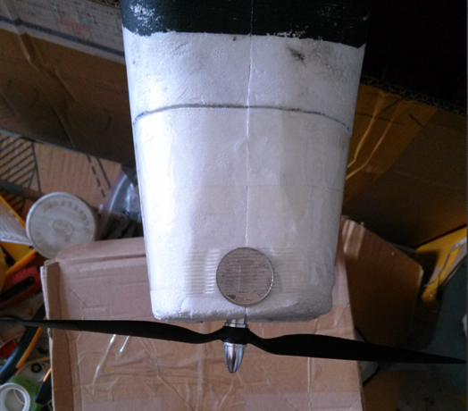

第五次:这次是我一个人出去的。经过上几次的试飞后,基本上找出了问题的所在,这次彻底加大了右拉角,重心也往前调了调,把第一次试飞时的在尾翼上沾两个硬币拿去,并且在机头最前端放了一枚。飞机左倾问题已经基本上消除了,但是仍然有抬头问题。最后又一次差点上树,这次我是宁死不屈呀,坚决不能上树,就把飞机往回拉,炸下来也在所不惜,又是一次惨炸。
第六次:进一步增大了下拉角,并且又在机头处增加了两枚硬币,重心基本上调在了碳杆上。一切看来都那么顺利,唯一不足的是,右拉好像被我在调整下来的时候弄大了,飞机稍微右倾一点,调调微调就过来了。这次较为完整的拍了视频,中间还做了两个筋斗,但是没拍下来,降落的过程也没拍下来(同学拍着拍着就只顾着看了,没拍了)。所以刚降落,我又重新拉起,又来了一次降落,给拍了下来。新手的第一次和第二次降落,还比较顺利,改装好的起落架已经很结实了,几次炸机都没事。

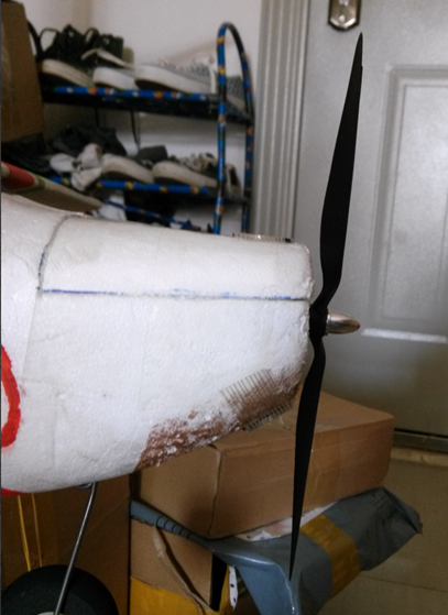

下面上视频,以及右拉角和下拉角的图片,给那些不敢做下拉和右拉的同学看看,仅供参考。我就是,生怕角度做大了,要不是前面几次炸机的逼迫,真不敢做这么大的角度。

(1)  仍是头轻,可向前挖空,电前移并固定。以左右手顶起主翼炭杆,飞机

电池前面就是前起落架的安装木板了,没法挖,所以只有在前头沾硬币

昨天我也刚首飞了md的塞斯纳,和楼主的情况一样,也是抬头和左偏,重心说明书里是碳杆前1cm,装飞机首先把重心弄好,水平或者头略重,如果还抬头就把机翼后沿垫起3mm,正常右拉2度,下拉2度,昨天我右拉角度做得太大,今天调小了,因为今天风大没有去飞。我重点想解决左偏的问题,昨天右拉太大还是左偏,难道是左边重?楼主你是做了右拉就解决左偏了吗?

对的,做了右拉左偏就消失了,然后调下拉的时候可能是顺带把右拉又加大了,现在有轻微的右偏。
左偏说明右拉不够,你的还存在左偏问题,应该增大右拉呀,为什么要减小右拉角呢?

我把我的飞机右拉角度(大概有5°)的图片给md看,他说右拉太大了。现在调到2°左右了。暂时还没有时间试飞。加油抬头还是垫高机翼后沿比较好
