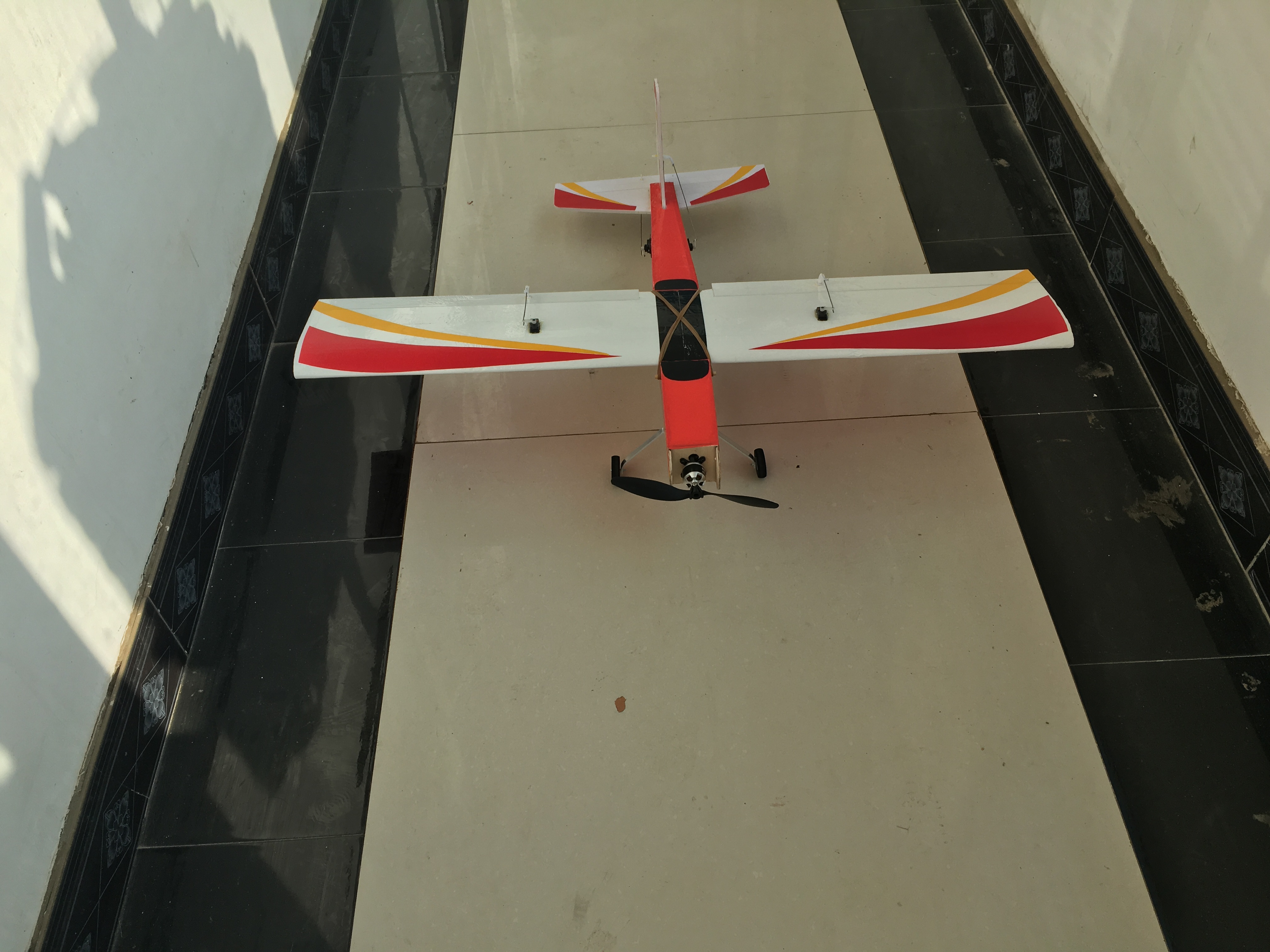

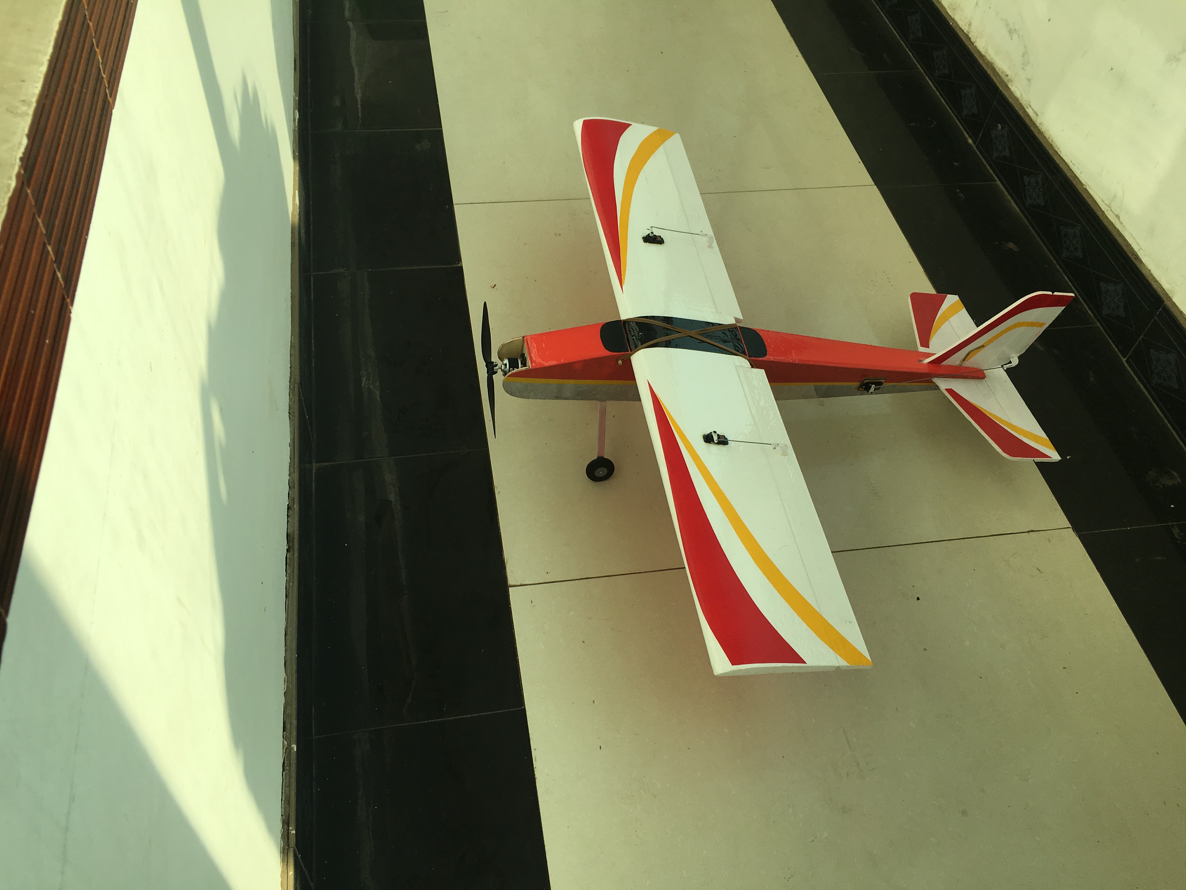

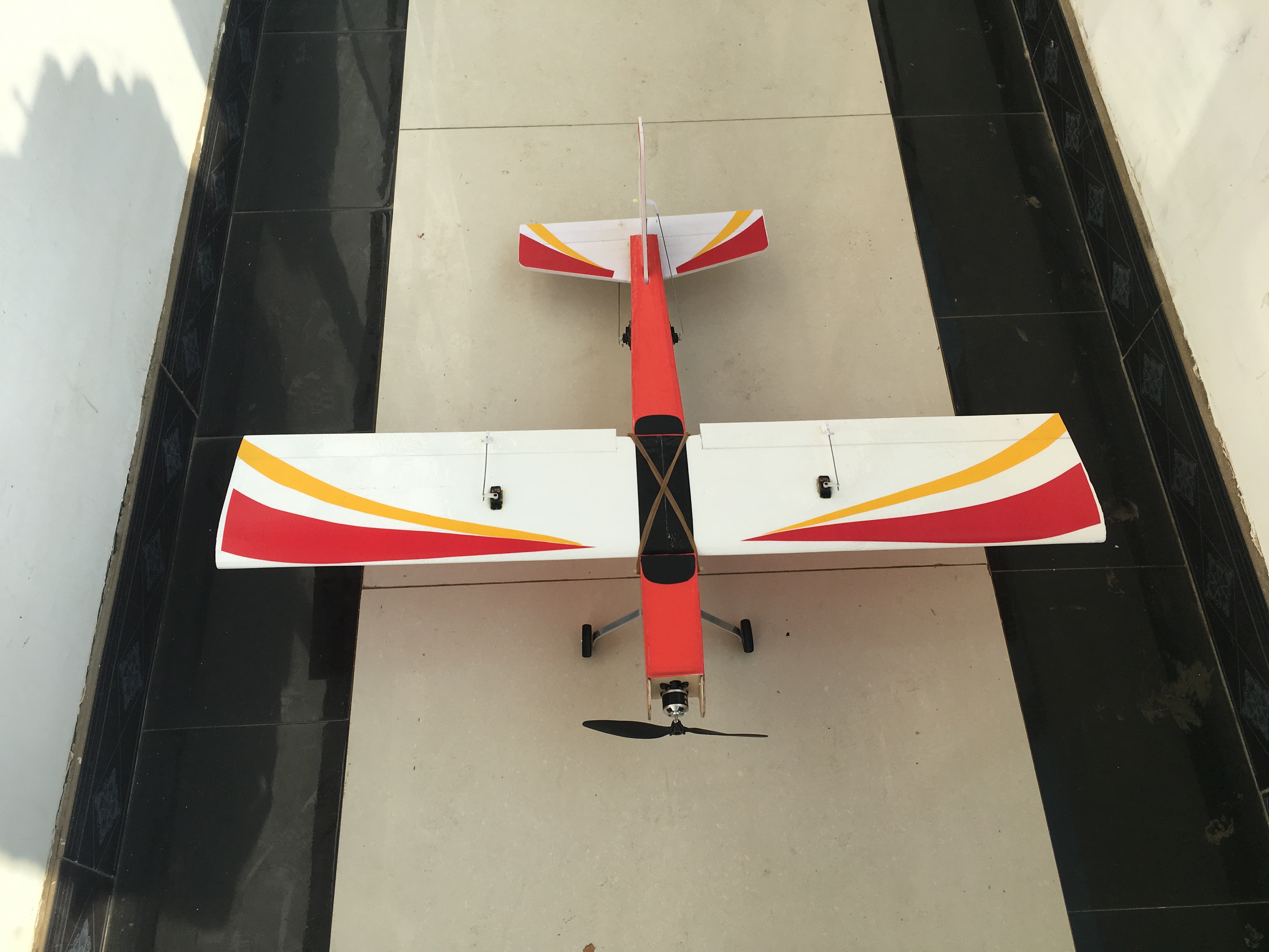

首先放一张装好的图片吧。

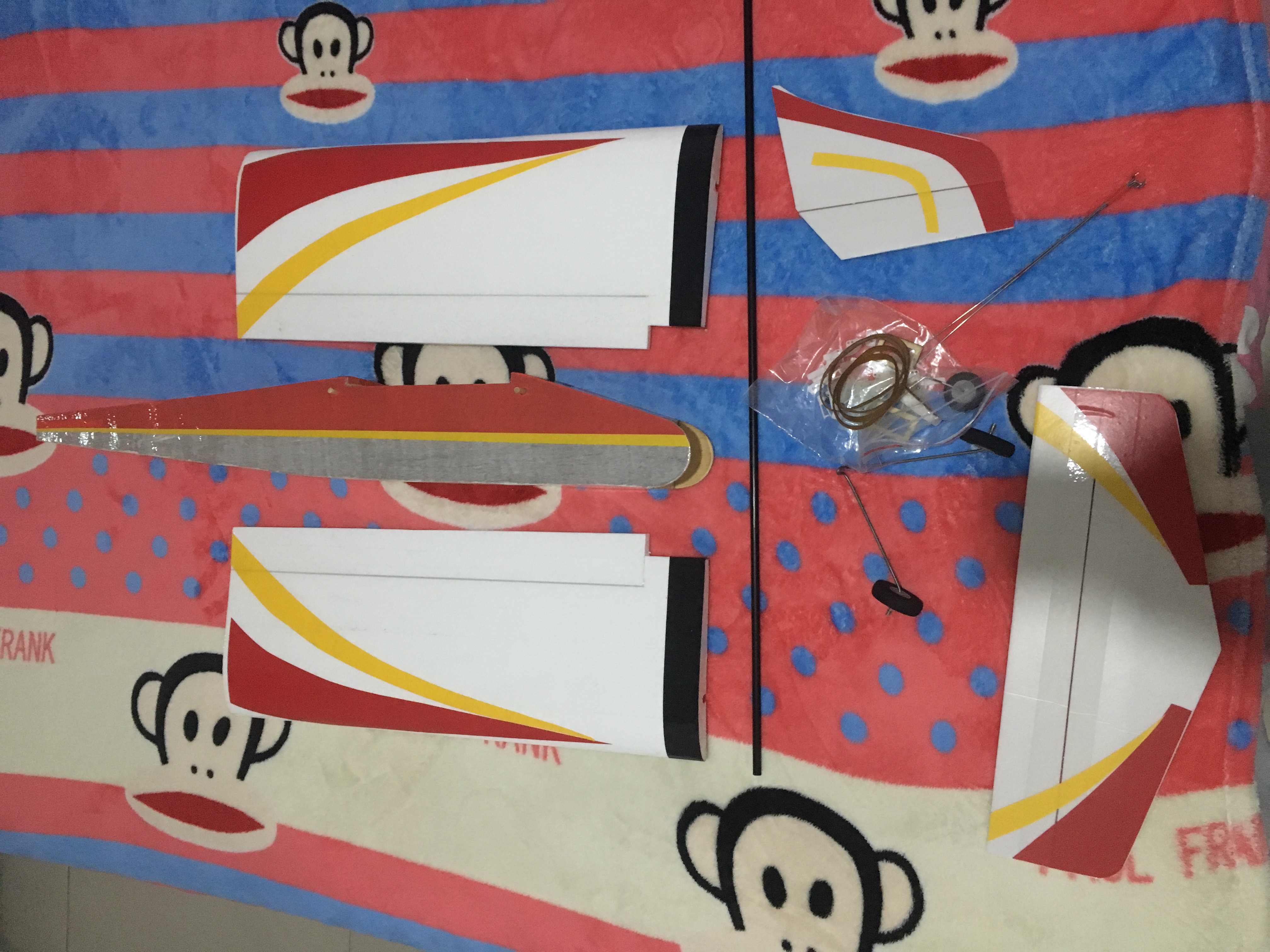

1.看看所有的附件。

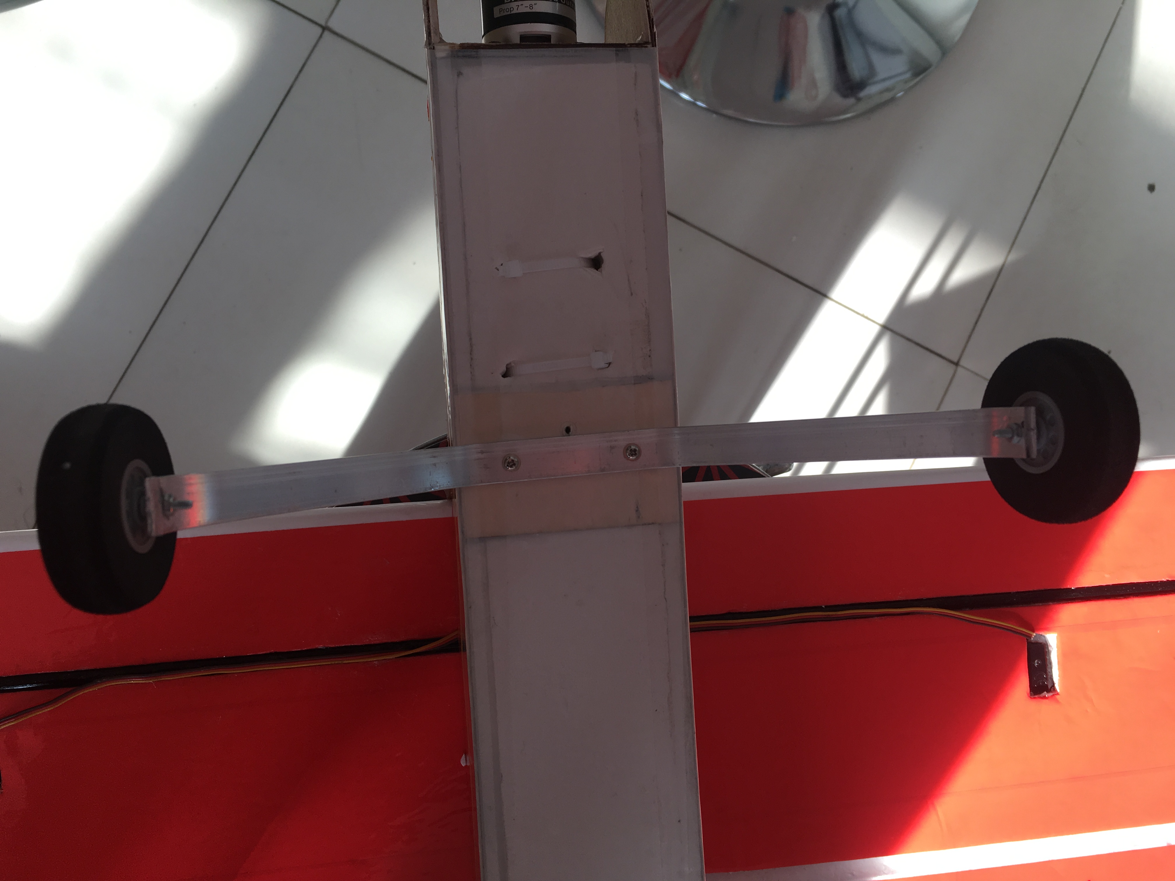

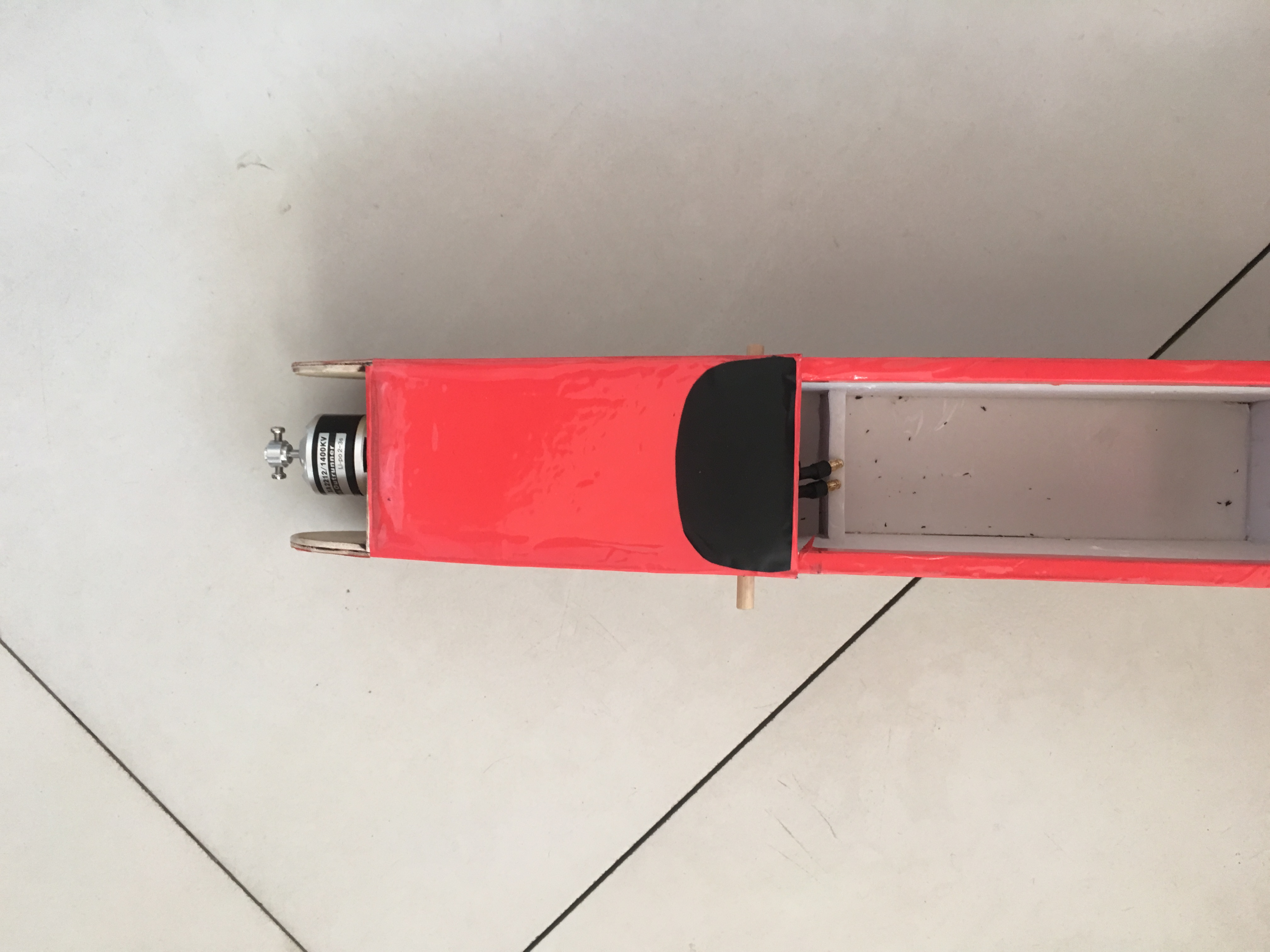

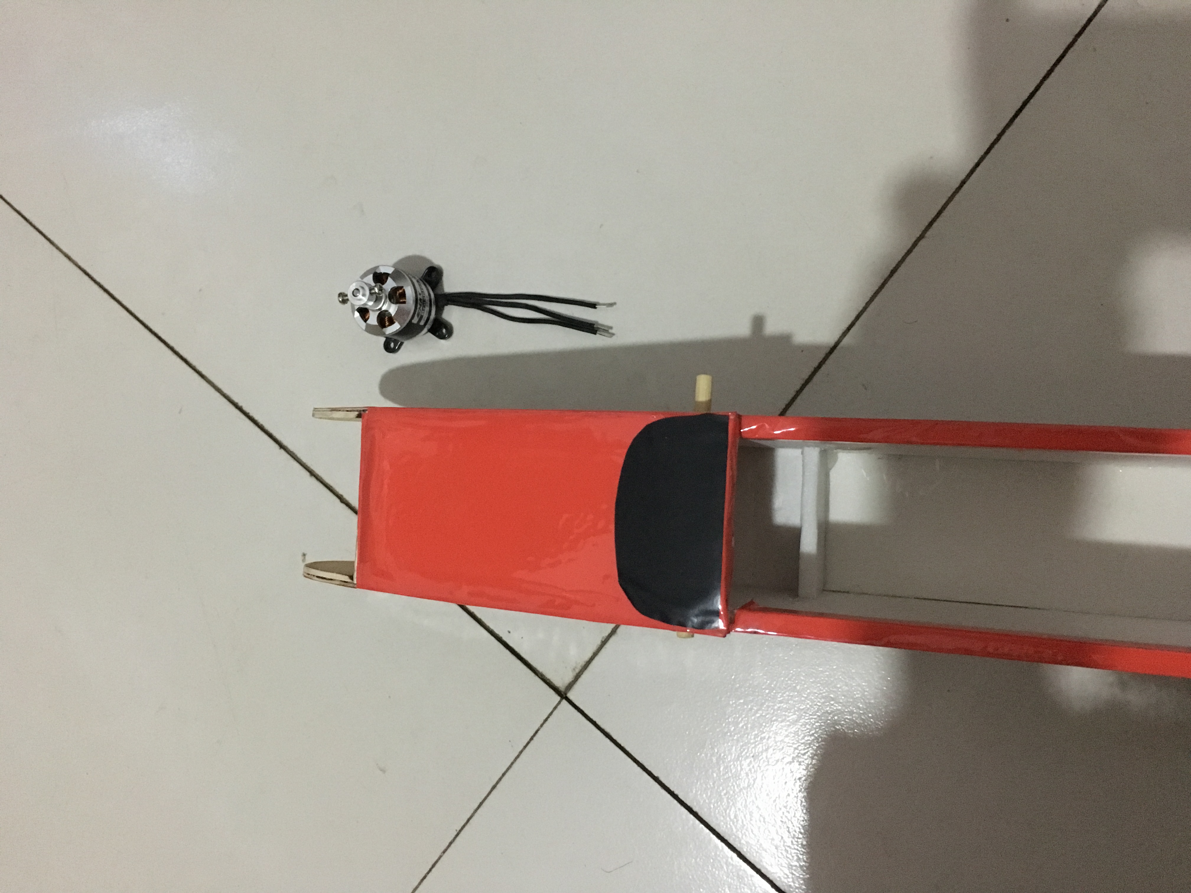

2,因为电机放前面,线太短,需要加上一截,再焊上香蕉头。接头用热缩管包好。香蕉头是电机带的。

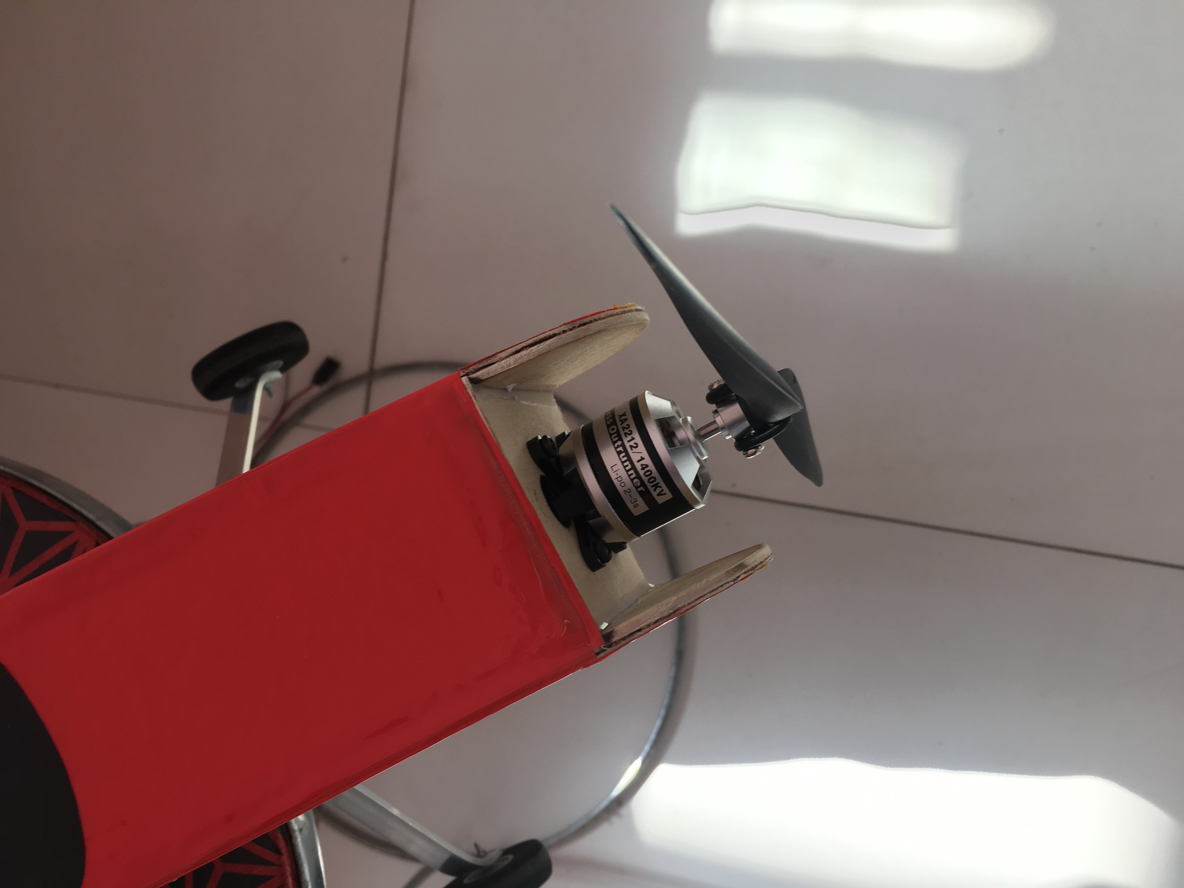

3.装上电机,看看,线正好漏出来一点,太长也没用。

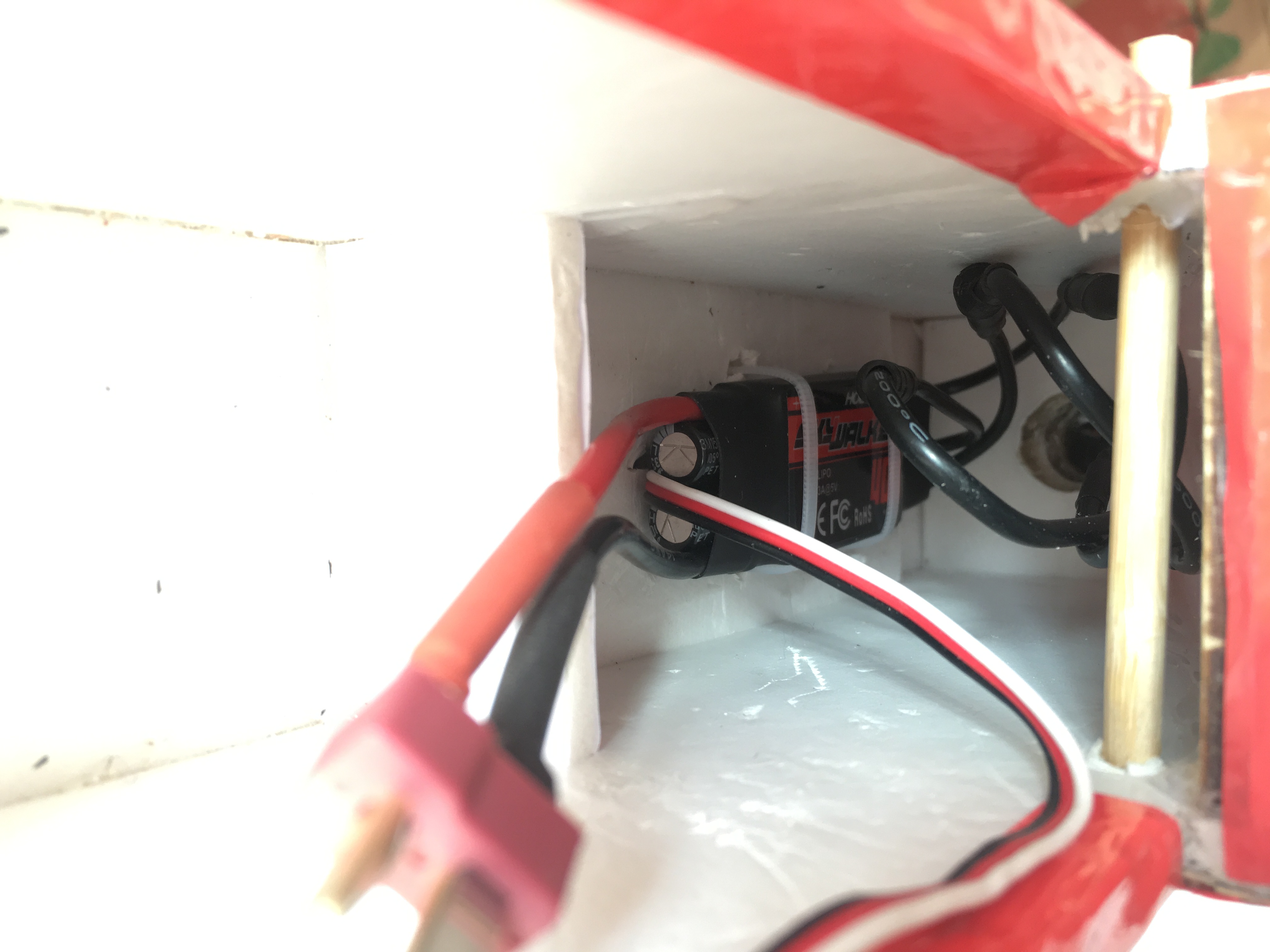

4.将电调装上,使用绑扎带固定在飞机前部。

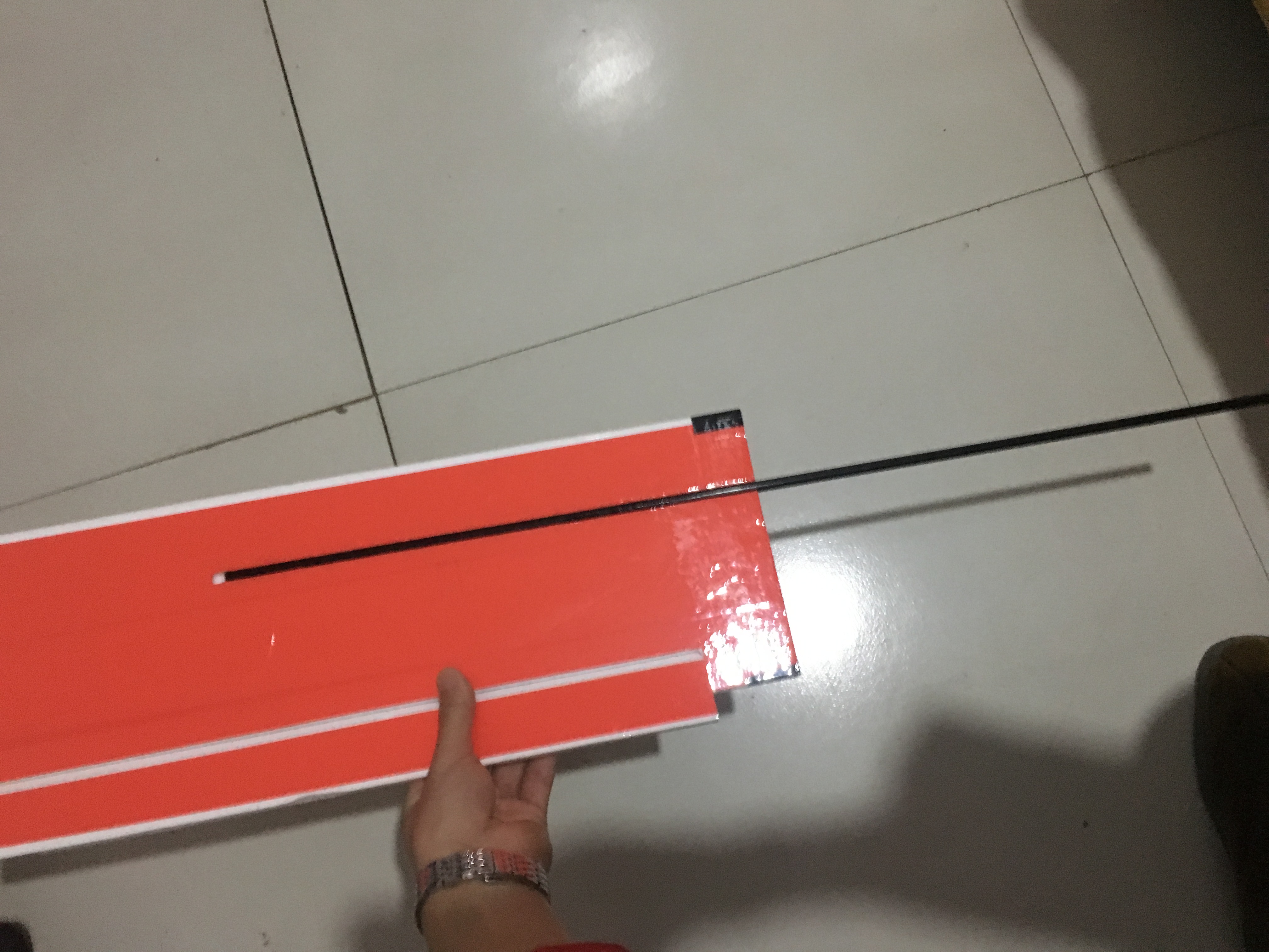

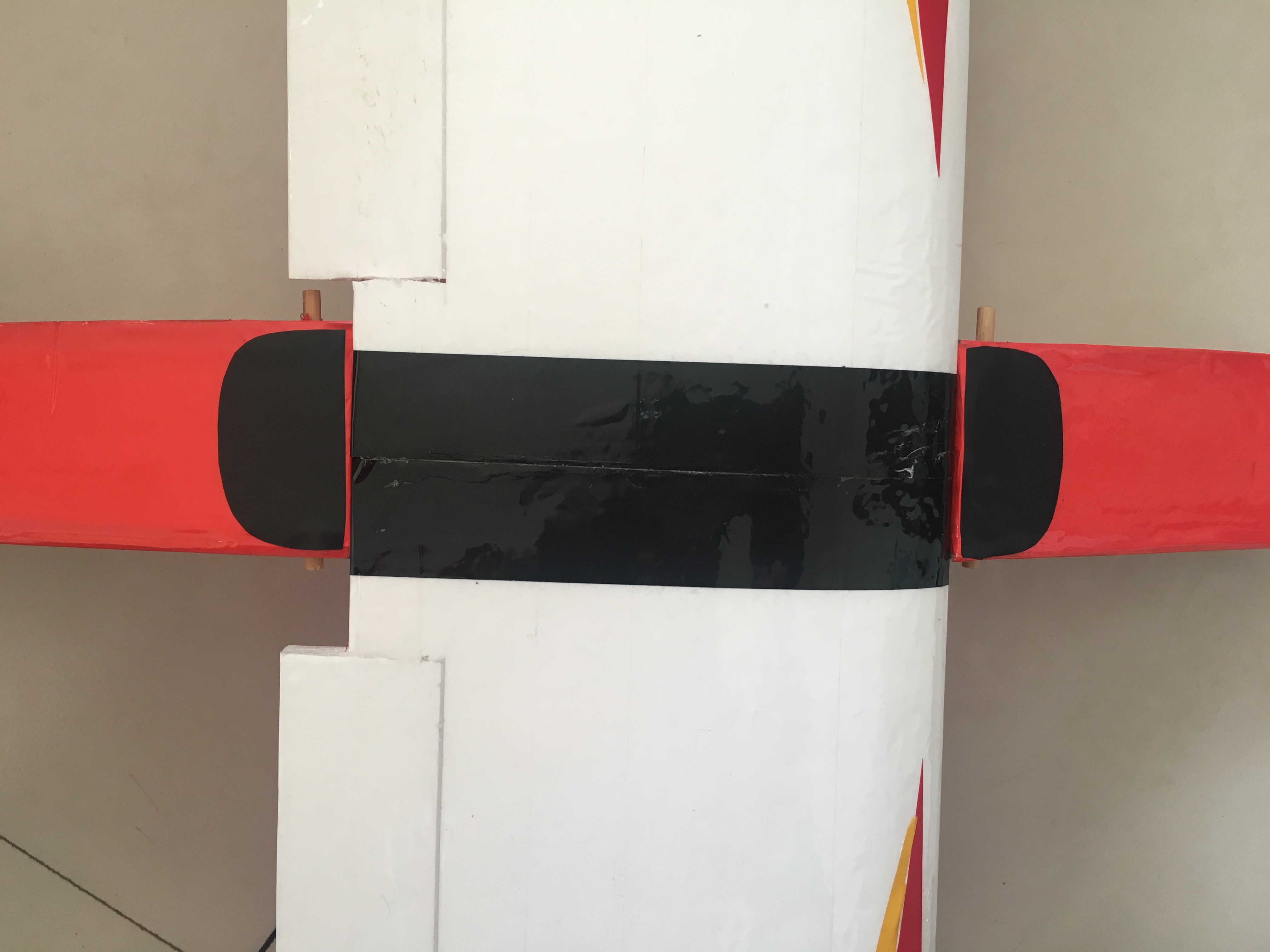

5.将两片机翼粘在一起,放上碳杆。

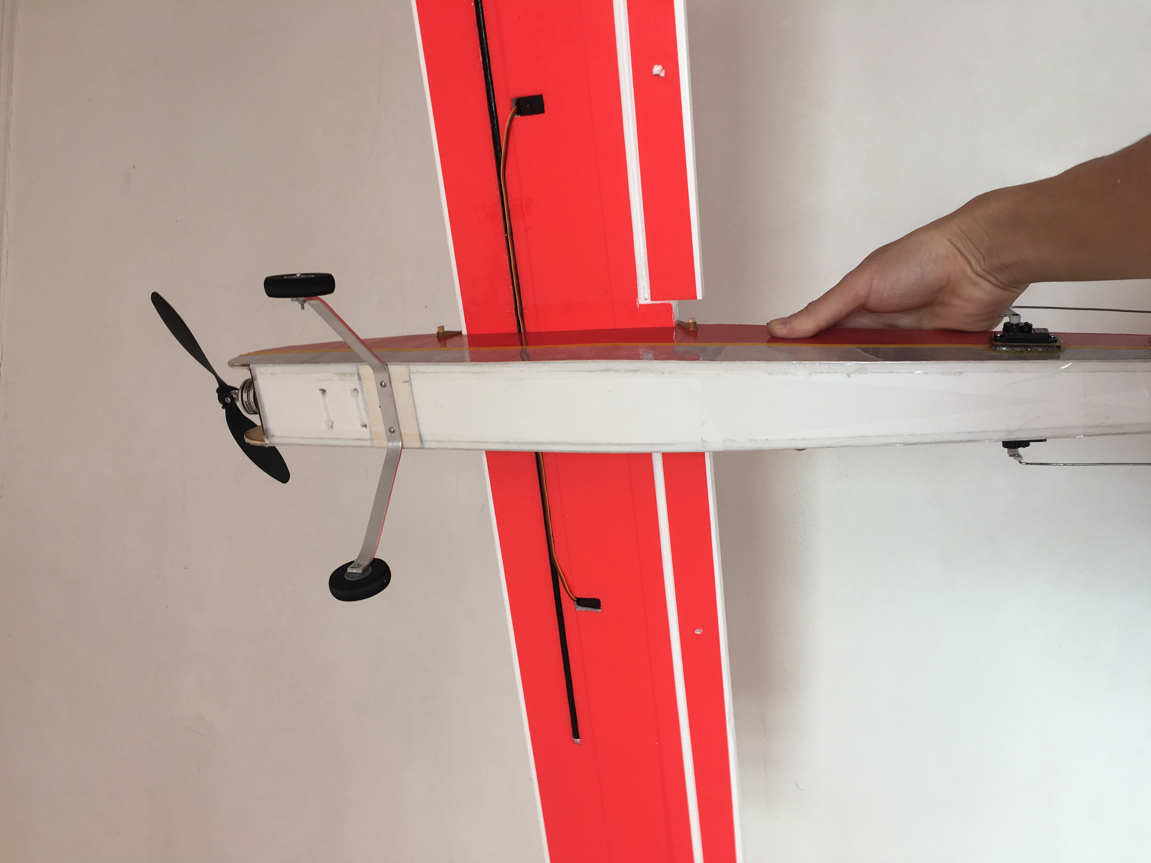

6.按照机架上标示的孔,在机翼上开两个舵机孔,安装舵机。

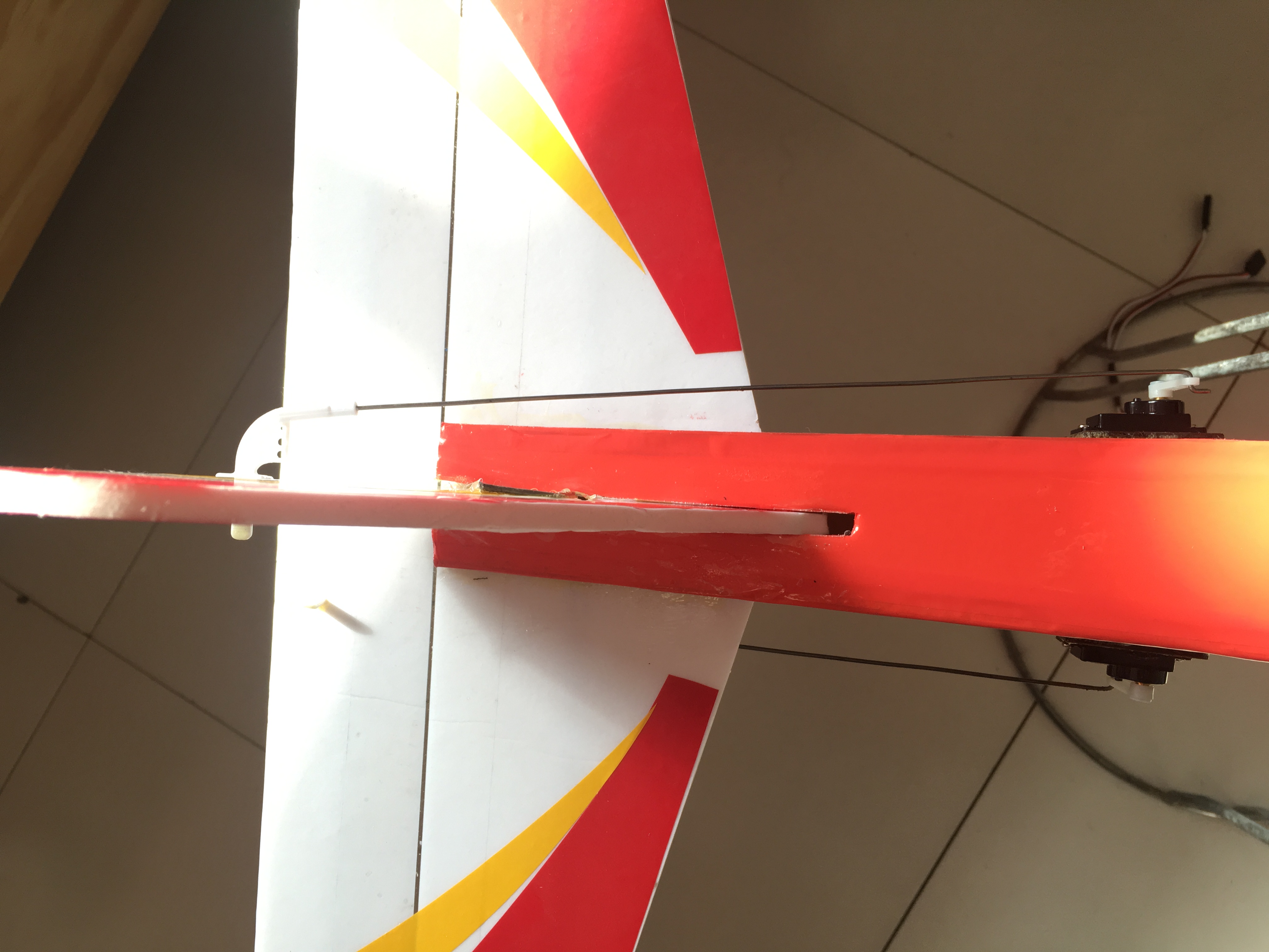

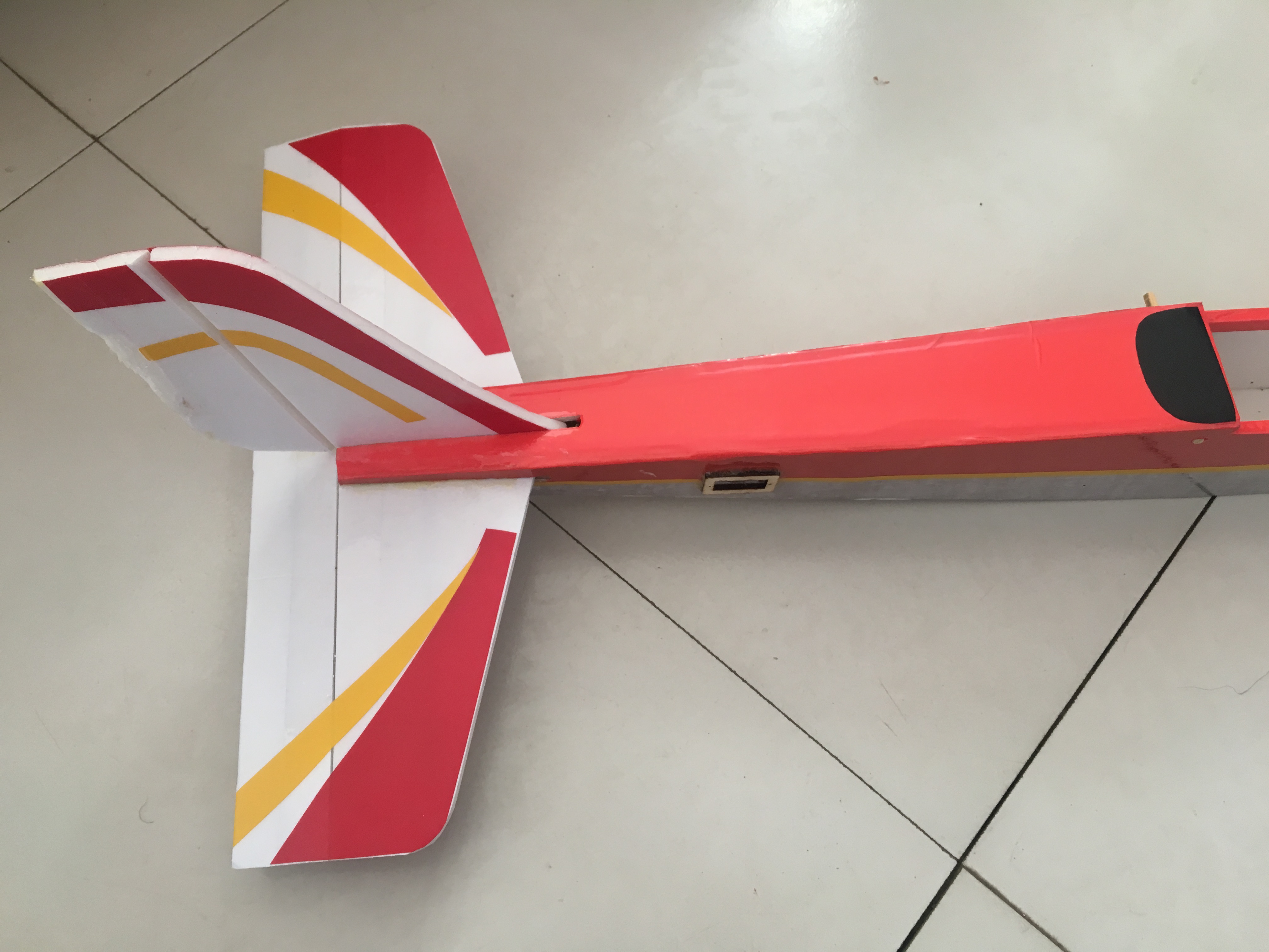

7.安装尾翼。
8.安装尾翼副翼舵机,装舵机前记得先粘上两个木片,方便固定舵机。
9.安装接收机,1主翼,用Y线连接两个机翼舵机,2升降(连接尾翼),3油门(安装电调,带5V输出给接收机供电),4垂直尾翼。
10.安装3个咕噜。前2后1,用螺丝拧紧。
11.基本完成,还没想到固定电池的方法,直接放电池仓好像不行,用魔术贴固定也不结实,看来得想办法绑个扎带了。
用了一下午的时间终于装好了,试飞还要等几天,因为技术不成熟,还要多练练模拟器

作为练习,这个飞机还是不错的。两个问题,一是你的副翼舵机应该安在下面,这样好看多了。二是你的电池怎么放?难道每次换的时候还要拆机翼?因为我没有看到你的电池仓盖。
