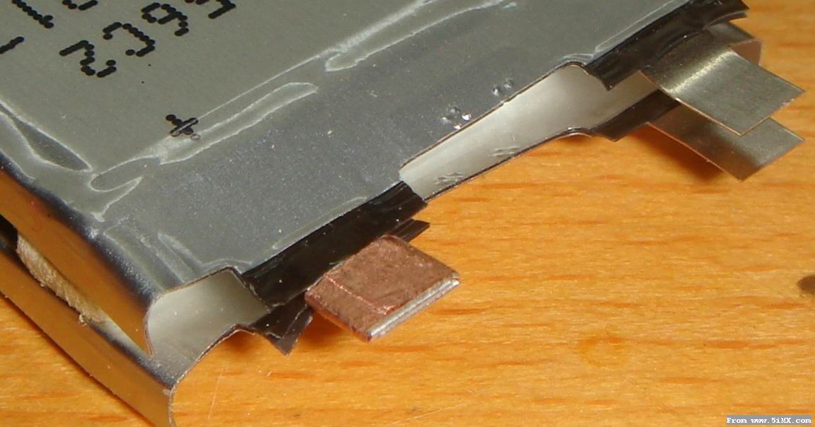

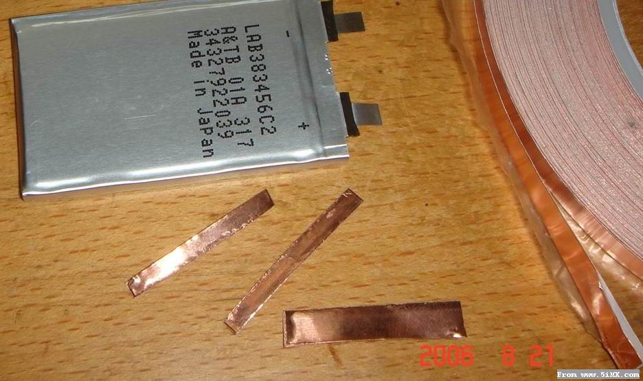

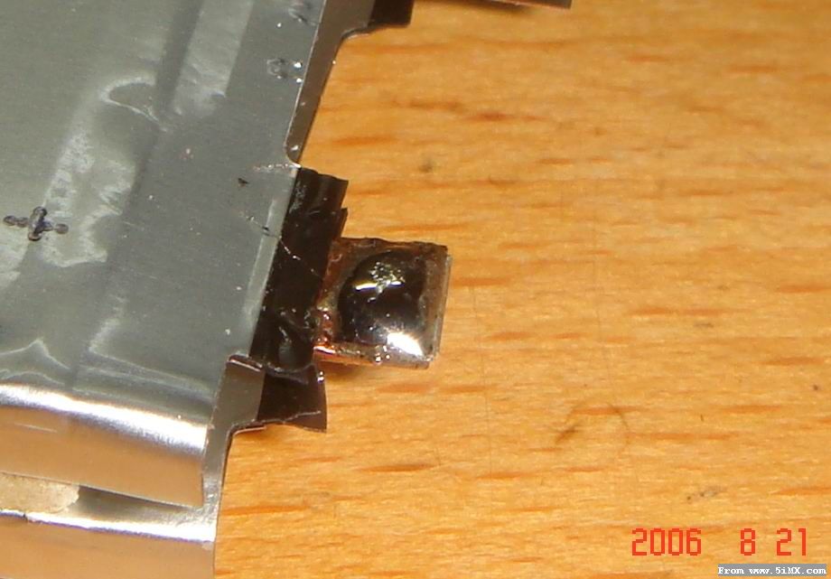

带胶铜带(如果找不到带胶铜带,用从细导线里抽出来的裸铜丝效果一样的好)

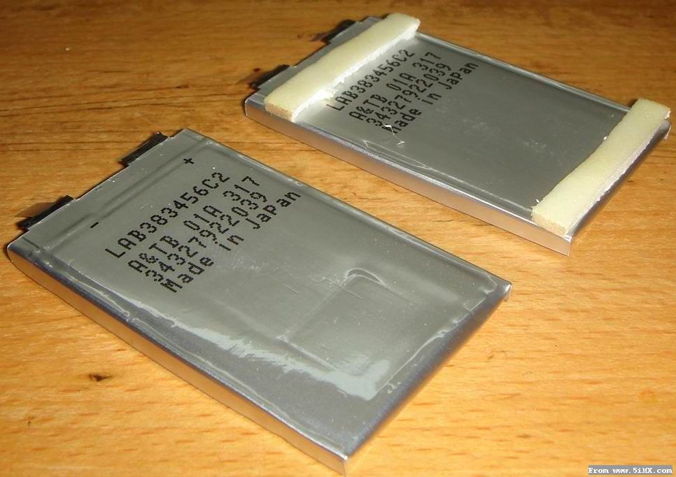

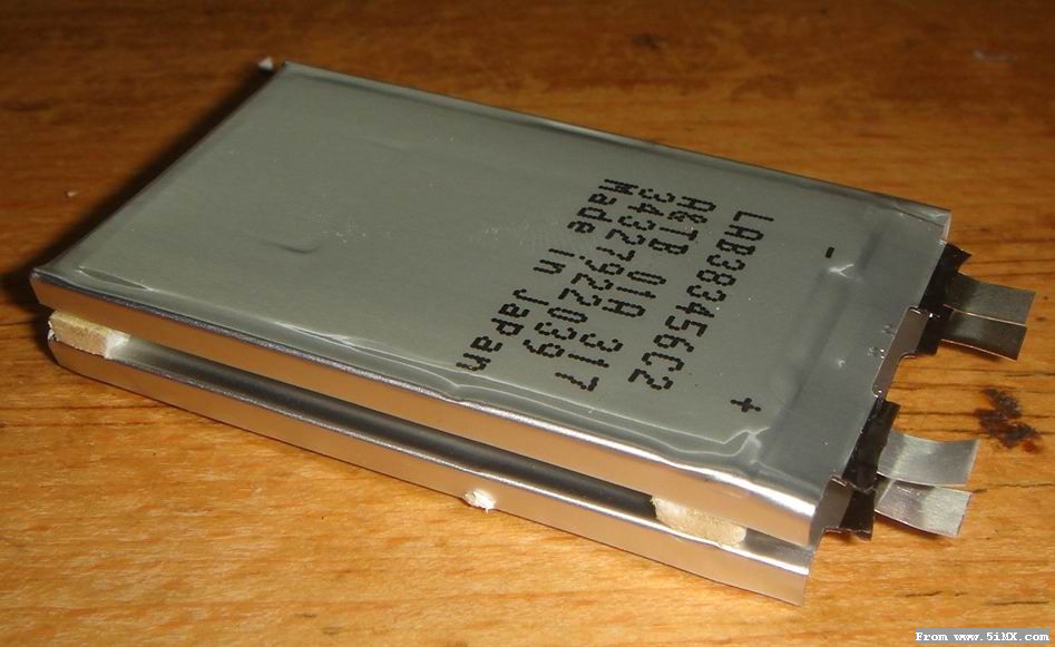

厚双面胶
粘合.留个间隙保证通风散热

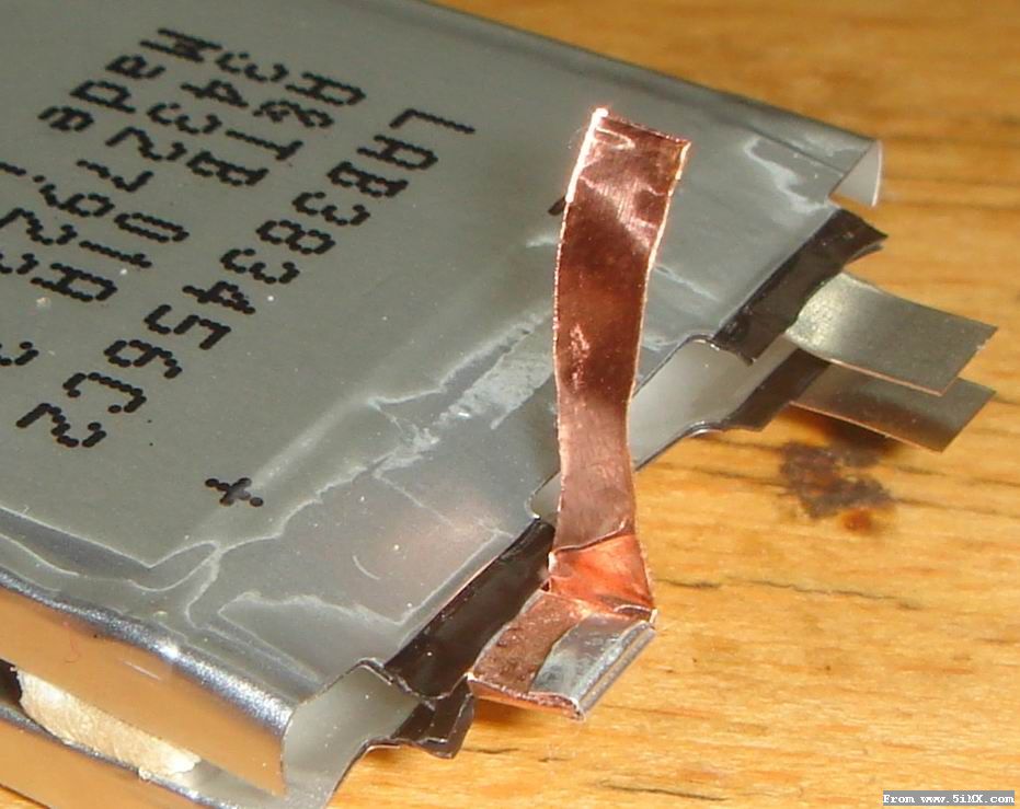

缠绕铜带.缠一圈后把未被缠绕的铝电极弯折下来,并用钳子夹紧(为保证良好接触,胶面向外).注意:千万别短路!!!
缠好的电池

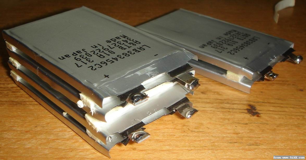

烫焊锡(胶面受热就化很好烫锡)
半成品

发表于 2007-8-18 02:13 | 只看该作者
铜铝在一起久了会出现电化学腐蚀的:em18:
发表于 2007-8-18 10:50 | 只看该作者
有没有人试过电镀的方法先在铝级上镀铜啊。。。。效果应该不错吧

发表于 2007-9-26 00:05 | 只看该作者
我用过这种电池,也是这样连接的,组了两组做动力电池用,可惜时间长了接头就氧化了。:em18: :em18:
