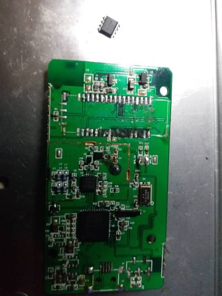

在家整理家里的物品时发现一个旧的车载蓝牙GPS模块。蓝牙模块已经被拆了。

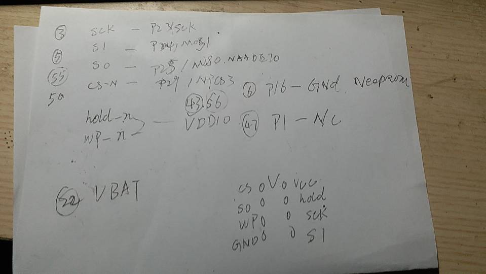

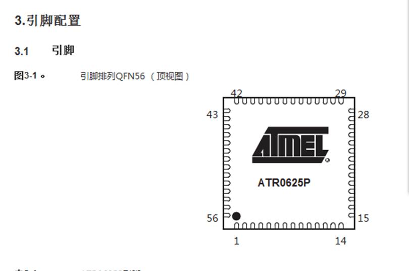

本着旧物利用原则,经过查看GPS芯片发现是ubolx公司授权的At0625P芯片。突发奇想能不能把它改装成APM飞控使用的GPS?经过查询大量资料,发现该芯片支持neama协议,可以用到APM上。通过u-center查询发现模块的波特率9600。不能满足APM使用。试着用软件修过波特率为38400和保存。但是断电后又恢复到9600。查看板子没有存储芯片。资料显示At0625的存储协议为SPI neeprom。推荐使用32kbit的Flash。翻找旧物找到一个SPI芯片at25128an,资料显示该SPI芯片为128k,比资料推荐存储大了4倍,好在大比小好。为了搜星更快给At0625装上了备用电池MS621FE。

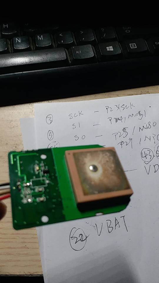

然后按照资料给At0625飞线链接Flash At25128an。最后给它焊上备用电池(配上一个简易充电电路)
在电脑上用u-center修改参数后进行保存。这里把设置参数过程省略,网上很多相关教程。最后进行断电进行测试能否保存设置和备用电池情况。进过实测设置能保存了,重新插电后搜星速度大大提高。从原来的90秒左右,提高到30秒左右。

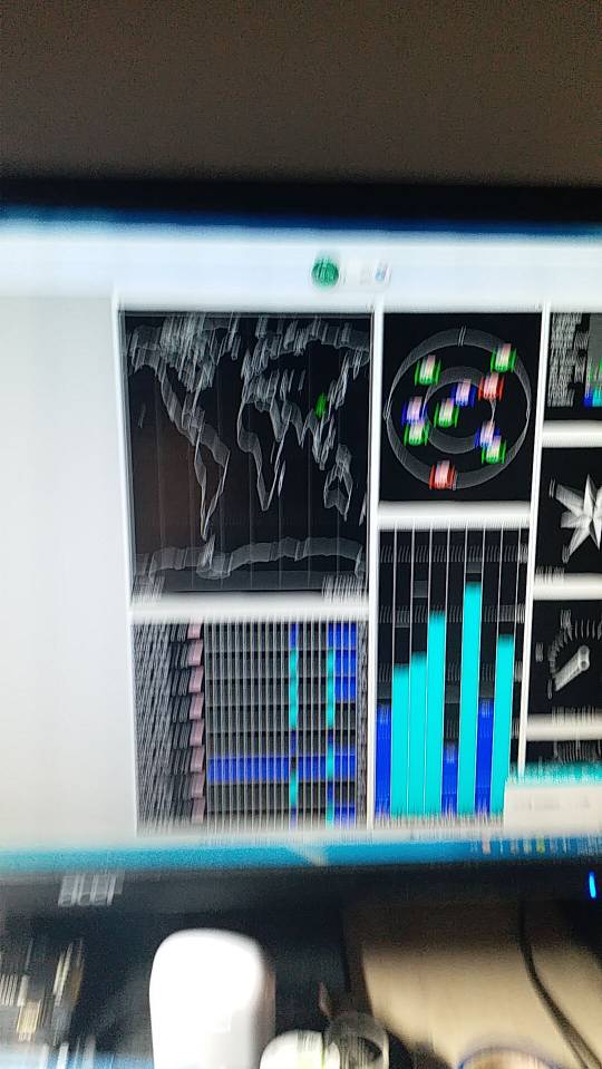

上U-CENTER上测试,能在窗边能收到13颗星,有效星9-10颗。只能收到美国的卫星,效果和m6n差不多。
这是在APM上室内靠窗搜星效果。
