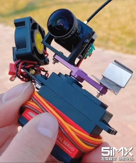

自我了解了一下头追,大体分两种。一种是需要遥控器配合的,另外一种是独立头追(发射器加接收机,两个舵机插接收机上)。如果你遥控器带教练接口可以选第一种。大体会选第二种简单方便,没那么多设置和线。
选择:
1有钱任性:直接买先飞c20t套装带三轴防抖云台,大概900左右
2中产阶级:买独立头追,独立供电,外加二轴两舵机支架。比如BKRC这个牌子,但是有一说一外观奇丑,没买的最大原因。大概300左右
3丐帮帮主:独立头追不加云台不贵,300左右,缺点是没云台防抖。那既然不准备上云台,还花300干啥呢。所以找到一个最简洁的方法(看图)。第一是舵机联动,缺点是不能单独控制轮胎和舵机的转向角度,比较适合f1这种轮胎小角度转向的车型。
第二是混控,可以分别控制轮胎和图传舵机的转向角度。比如轮胎行程设为100%,图传舵机设为30%。适合大部分车型
这只是我的笔记,希望大家玩的开心
