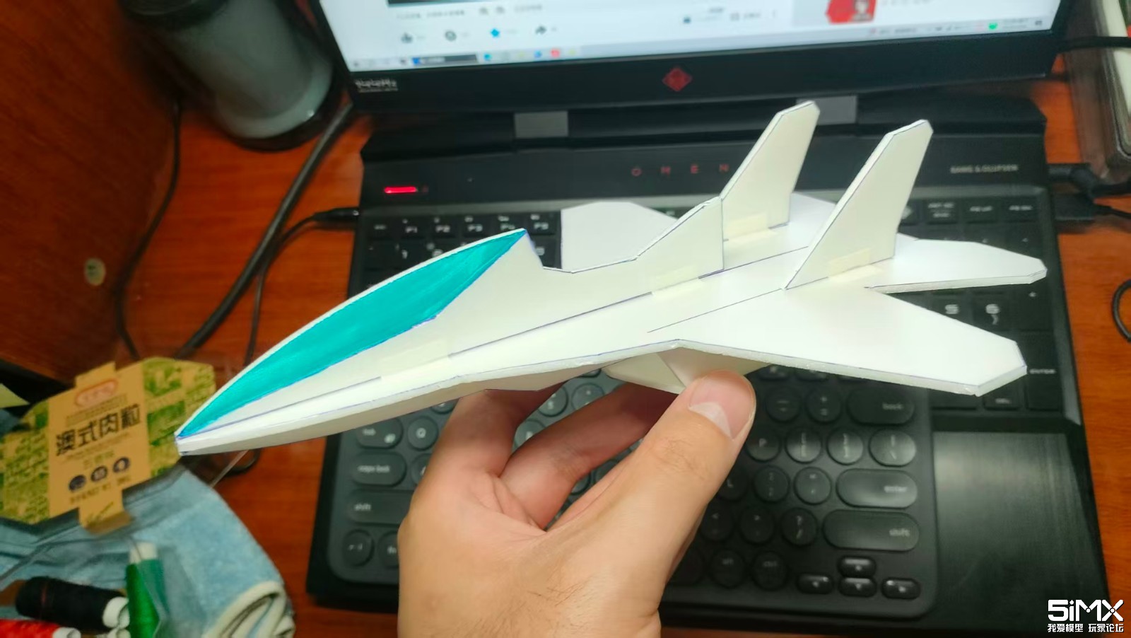

3、优化结构 / 测试飞行效果( 2025.10 - 2025.11 - 秋 )
3.1.制作小尺寸手抛模型,测试滑翔效果
将模型板件简化后按一定比例缩小,排版在A4纸上再打印成模板。
手抛模型使用 “2mmKT板” 制作,用 “美纹纸胶带” 固定各个板件,用 “回形针” 配重。
测试中发现:模型会先稳定地滑行一段距离,之后速度减缓并微微抬头,随即坠落;
或者朝任意方向不稳定地行进。结合平时了解到的概念,模型应该属于【静不稳定结构】。
3.2.制作一号测试机
改进有:更改舵面布局,改用【副翼混控】,简化结构,增加舵机定位板件,优化涂装。
一号机试飞表现并不理想,模型头轻尾重,电池应当前移,俯仰和转向的控制效果也不明显。
3.3.优化结构,制作二号测试机
改进后的二号机可以稳定的直线飞行,但俯仰转向控制仍然有问题,表现出明显的【反向偏航】。
相比于第一次试飞,这个问题更清晰的暴露出来了。

4、最后的调整( 2026.02 - 2026.04 )
这个阶段的调整主要集中在造型上。降低驾驶舱高度,削去向外突出的弧形边条翼,优化涂装。
采用副翼与水平尾翼联动的【三角翼模式】控制。转向操控方式与遥控纸飞机类似,令机身倾斜的同时抬起机头实现转向。
模型的飞行操控性有了明显提升,也逐渐靠近苏27的形状了。经过微小调整后,模型的设计工作定格在了4月30号。
