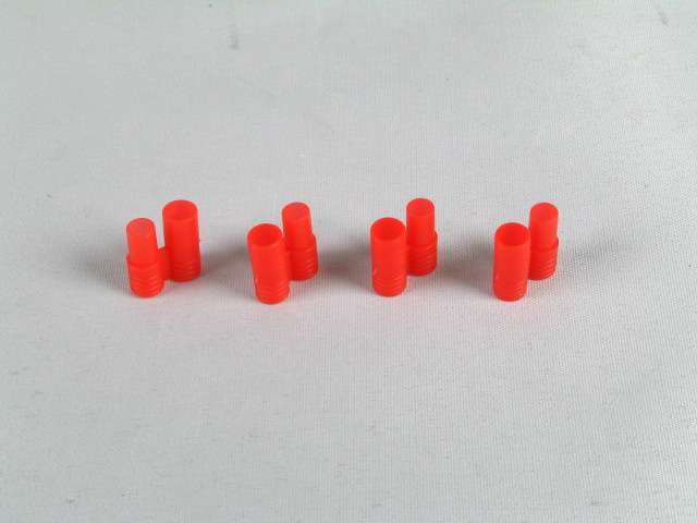

发表于 2008-3-2 19:42 | 只看该作者
:em19: 我用这个,要带套吗?
 楼主| 发表于 2008-3-2 22:10 | 只看该作者
楼上的,你既然用这个了就没必要在用热缩管了吧.最好一个头一公一母的,如果都是公都是母那样很浪费哦.你用这个套的效果如何,会松动吗
发表于 2008-3-2 22:28 | 只看该作者
原帖由 kiki0163 于 2008-3-2 22:10 发表
..最好一个头一公一母的,如果都是公都是母那样很浪费哦.你用这个套的效果如何,会松动吗
松紧度刚好,没有T头的太紧太松问题!
一个头一公一母的话(下图),也就是两块电池可以短路插在一起,有安全隐患!
 楼主| 发表于 2008-3-2 23:21 | 只看该作者
即使一头全是工或全是母的也有可能二块电池短路碰在一起,再说二块电池怎么可能去把它插一起呢,除非瞎子啊.
松紧程度我指的是香蕉头和保护之间的松紧如何,是否插拔久了有时保护套会掉出来?
发表于 2008-3-2 23:41 | 只看该作者
原帖由 kiki0163 于 2008-3-2 23:21 发表
我电池的都用母,故意搞也不会短路呀。
香蕉头和胶套间算好紧,好难拉出来的。
 楼主| 发表于 2008-3-3 08:37 | 只看该作者
电池的都用母即使插进去也会碰到哦
第一次打进去后香蕉头和胶套间是很紧,但如果拔出来后再放进去就永远不紧了
发表于 2008-3-3 10:15 | 只看该作者
原帖由 kiki0163 于 2008-3-3 08:37 发表
电池的都用母即使插进去也会碰到哦
再煙酒了一下,都用母的還是可以插!
膠套是對口的,只是裡面金屬插頭進不去,一樣可以短路!:em16:
拔出来后,在金屬插上卡膠套的地方上點錫,趁熱插進去就不松了。:em14:
发表于 2008-3-3 12:52 | 只看该作者
电池端还是用两个母的保险点,加热缩管的时候比管稍微长一点点,就一定不会两极碰到了,其实公的也没有浪费,因为要做充电器的连线,都是公的头,刚好可以用上省下来的头,呵呵
电池端用母的还有一个好处就是充电连线问题,非常简单方便 :em24:

 楼主| 发表于 2008-3-3 13:01 | 只看该作者
可以用胶水吗,我试过502和AB胶都无法胶住这东西,怪了!
发表于 2008-3-5 12:38 | 只看该作者
我用套,二公二母
