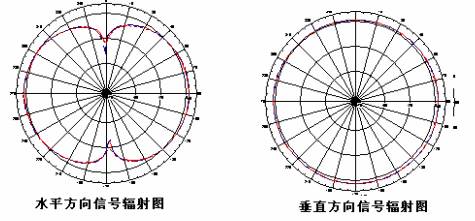

全向天线 :
全向天线,即在水平方向图上表现为360°都均匀辐射,也就是平常所说的无方向性。一般情况下波瓣宽度越小,增益越大。全向天线在通信系统中一般应用距离近,覆盖范围大,价格便宜。增益一般在9dB以下 。下图所示为全向天线的信号辐射图。
全向天线的辐射范围比较象一个苹果

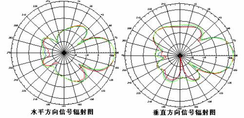

定向天线 :
定向天线,在水平方向图上表现为一定角度范围辐射,也就是平常所说的有方向性。同全向天线一样,波瓣宽度越小,增益越大。定向天线在通信系统中一般应用于通信距离远,覆盖范围小,目标密度大,频率利用率高的环境。
我们也可以这样子来思考全向天线和定向天线之间的关系:全向天线会向四面八方发射信号,前后左右都可以接受到信号,定向天线就好像在天线后面罩一个碗壮的反射面,信号只能向前面传递,射向后面的信号被反射面挡住并反射到前方,加强了前面的信号强度。下图为定向天线的信号辐射图。
定向天线的主要辐射范围象个倒立的不太完整的圆锥
